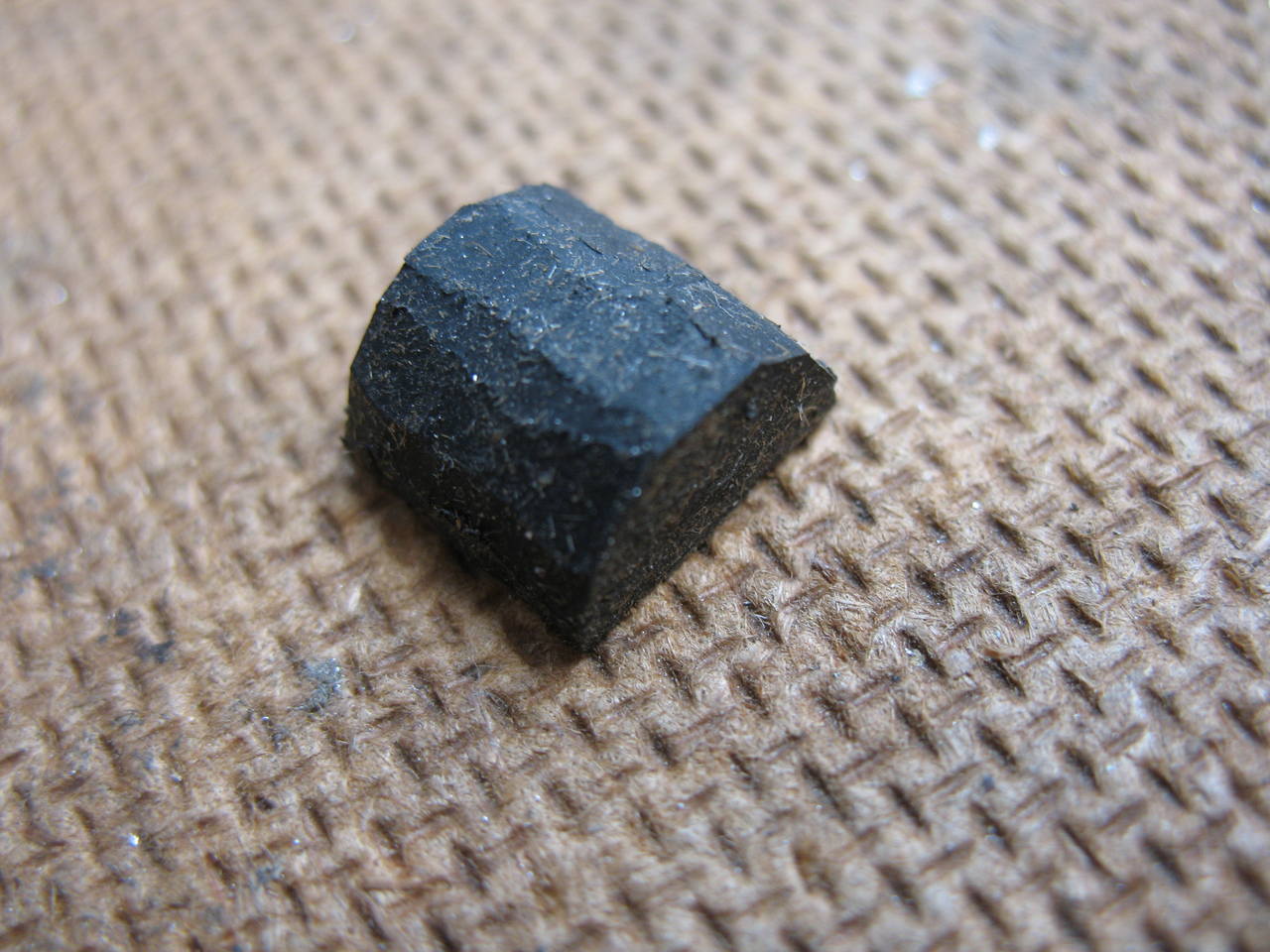

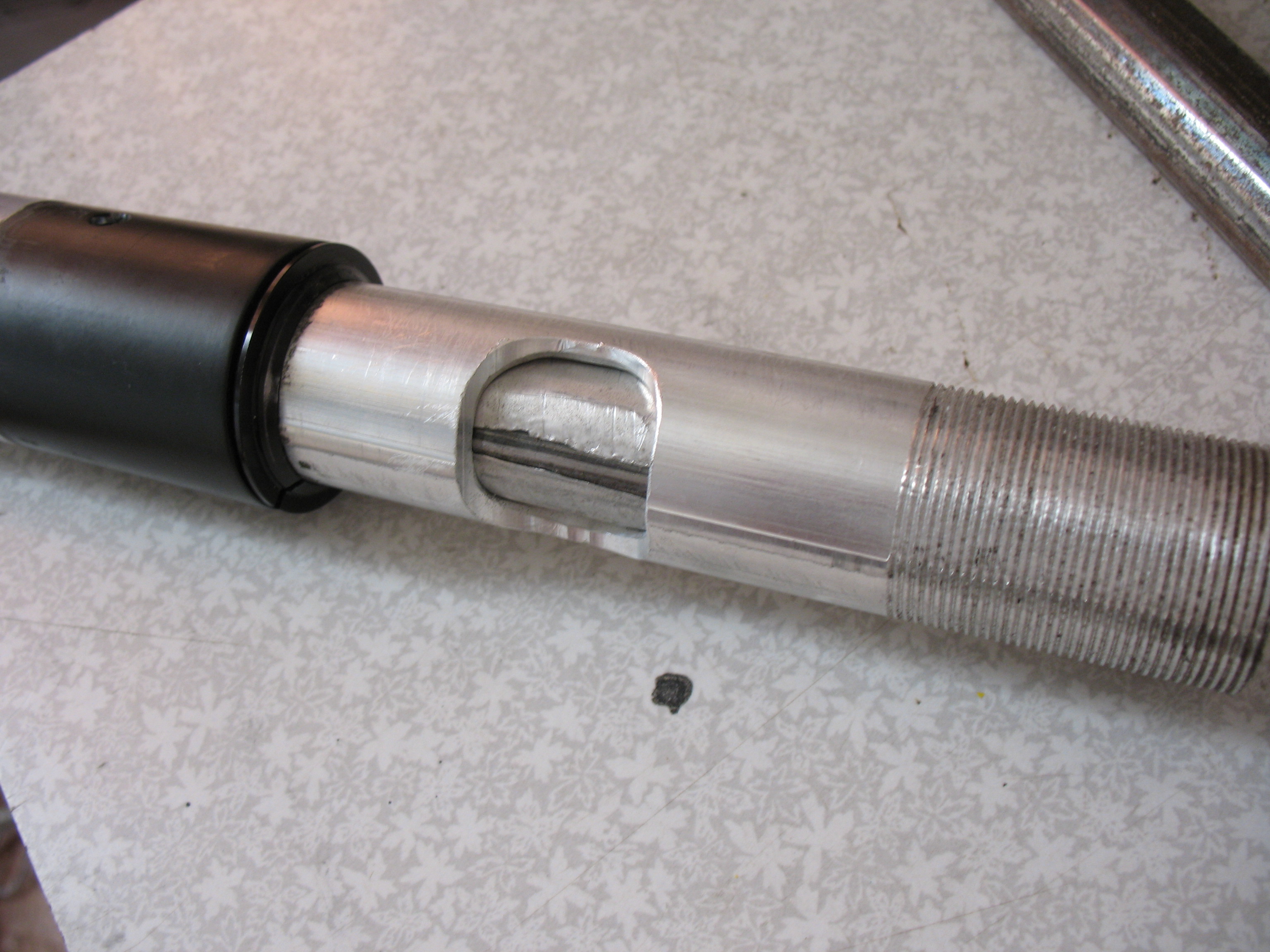

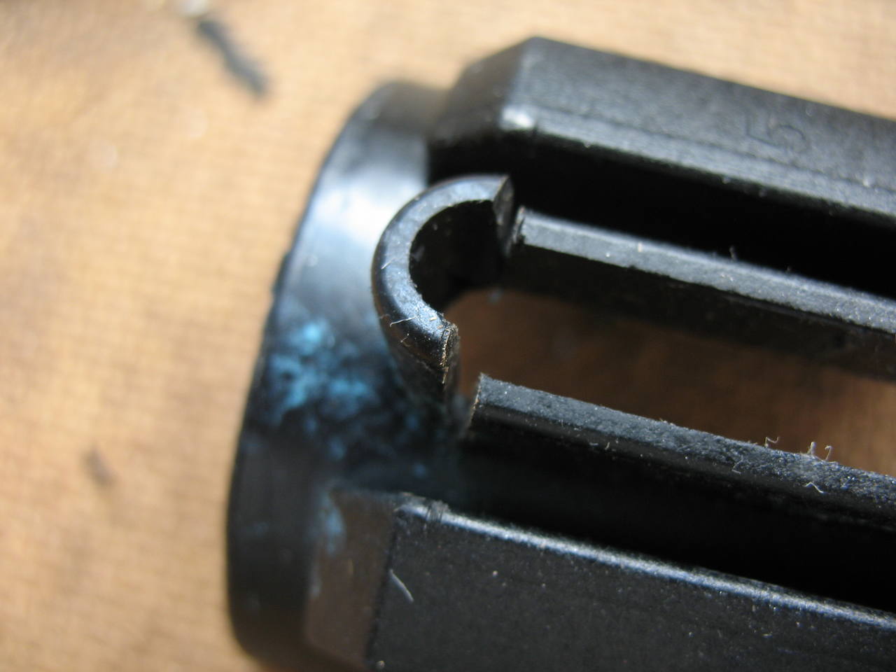

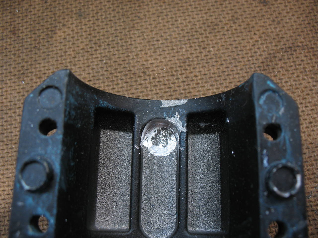

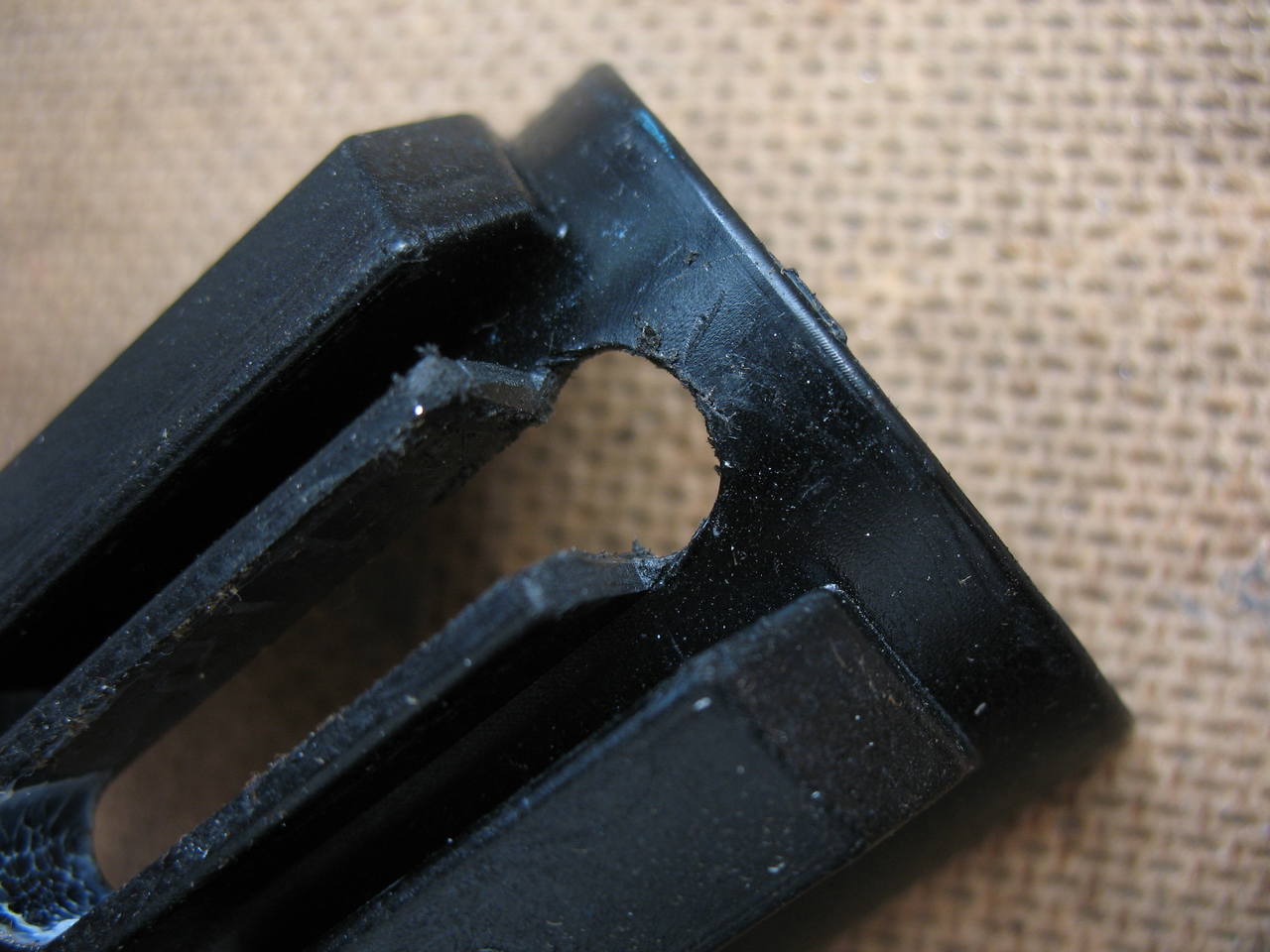

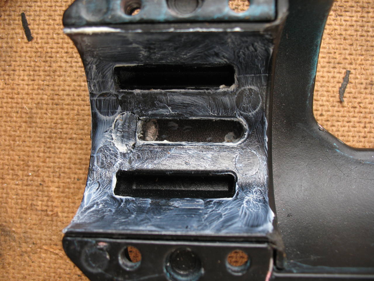

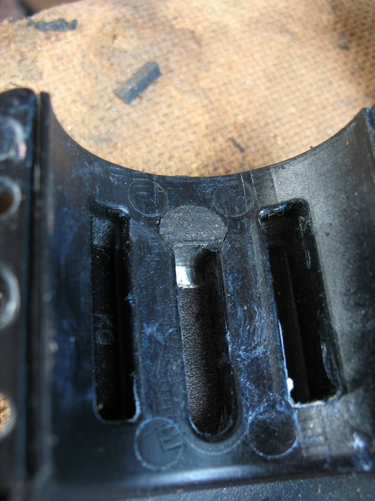

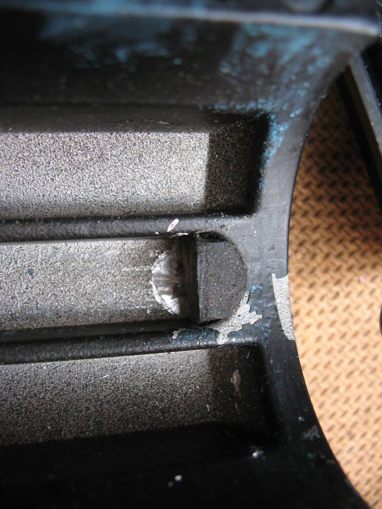

У переднего аморта в силу его конструкции был стук на обратном ходе, т.к. ограничительный штифт упирался в жесткий пластик.
Решил его убрать, вставив небольшие резиновые демпферы.
Предварительно удлинил направляющую канавку на 1мм в алюминиевой вилке, в которой ходит ограничительный штифт. Думаю, можно было удлинить и на 2-2.5 мм без ущерба прочности, чтобы не скрадывать драгоценные миллиметры хода аморта.
Далее так же для экономии хода аморта срезал верхнюю часть пластиковой направляющей (она 2мм толщиной).
Далее сам резиновый вкладыш из средней мягкости куска резины, который подвернулся под руку
И вставил его в то место, в которое ударяется штифт рулевой колонны. Так же вставил пластиковый вкладыш и смазал все это мазюкой, чтобы лучше скользило.
Я конечно, ожидал, что будет в разы тише, но результат превзошел все мои ожидания! Очень тихий, звук удара аморта на обратном ходу практически пропал, был - да сплыл. Прокатился сегодня с тихими амортами - не самокат, а песня!  Кайф.

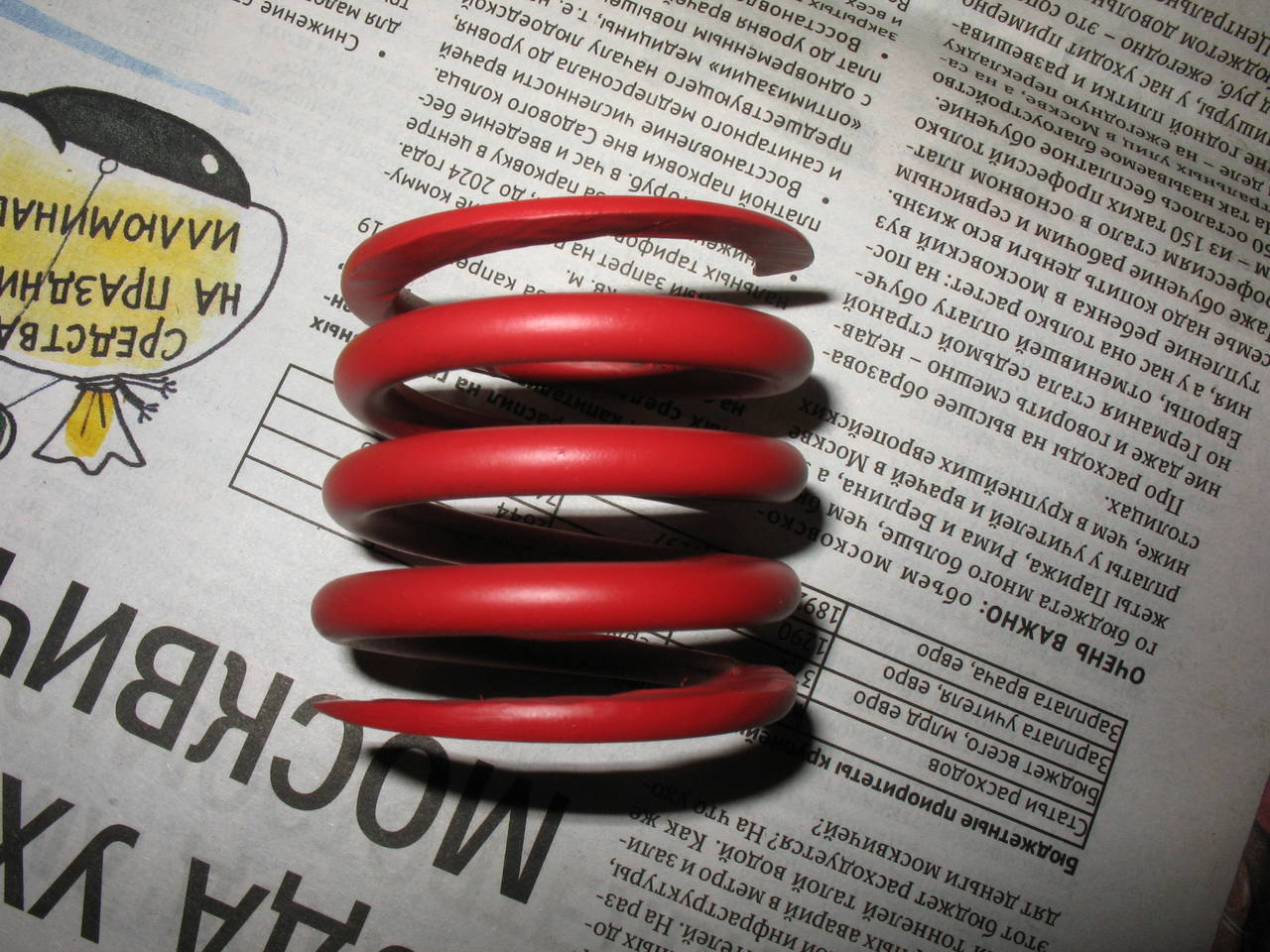

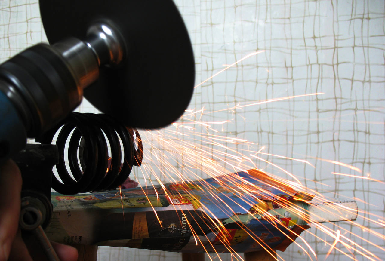

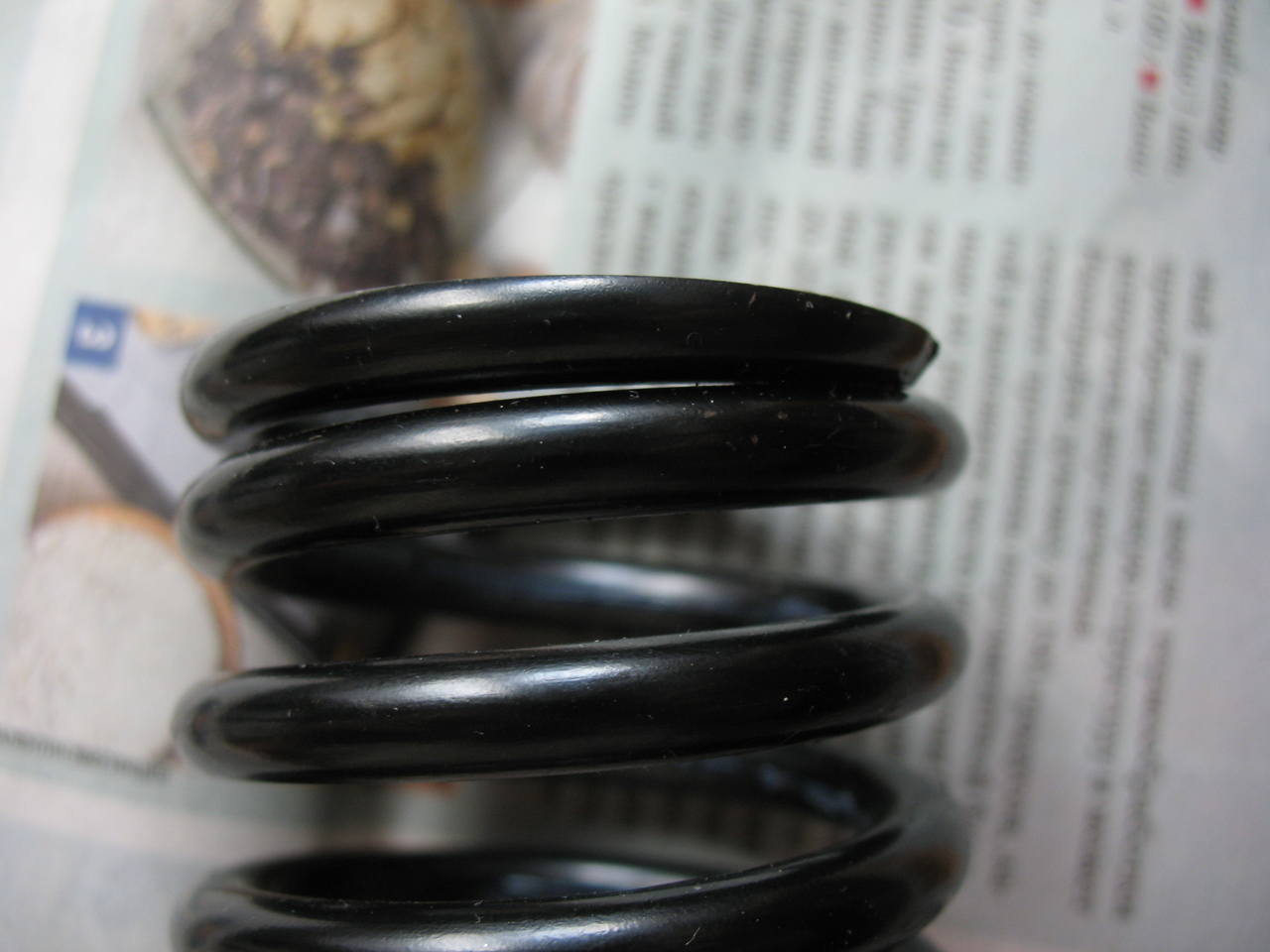

Еще я ранее чутка подрихтовал пружину переднего аморта. Чтобы увеличить ход амотра, сточил с концов пружины лишнюю толщину.
Сперва отогнул эти концы:
Процесс обточки. Я делал не лучшим образом - срезал отрезным диском изнутри, а правильнее было еще больше отогнуть концы и сточить снаружи на наждаке. А хотя, кому как проще.
Получилась вот такая загогулина:
