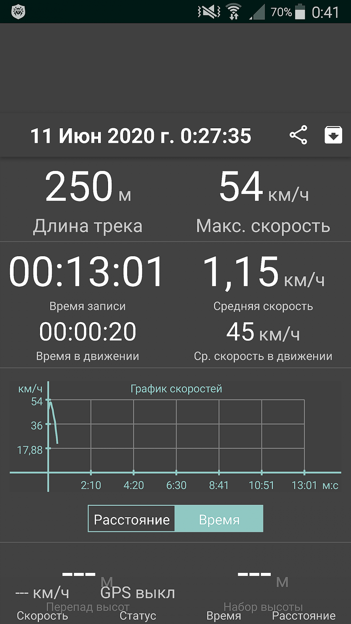

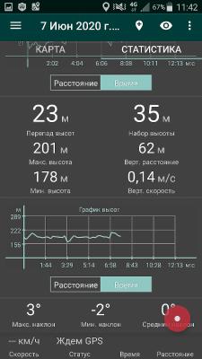

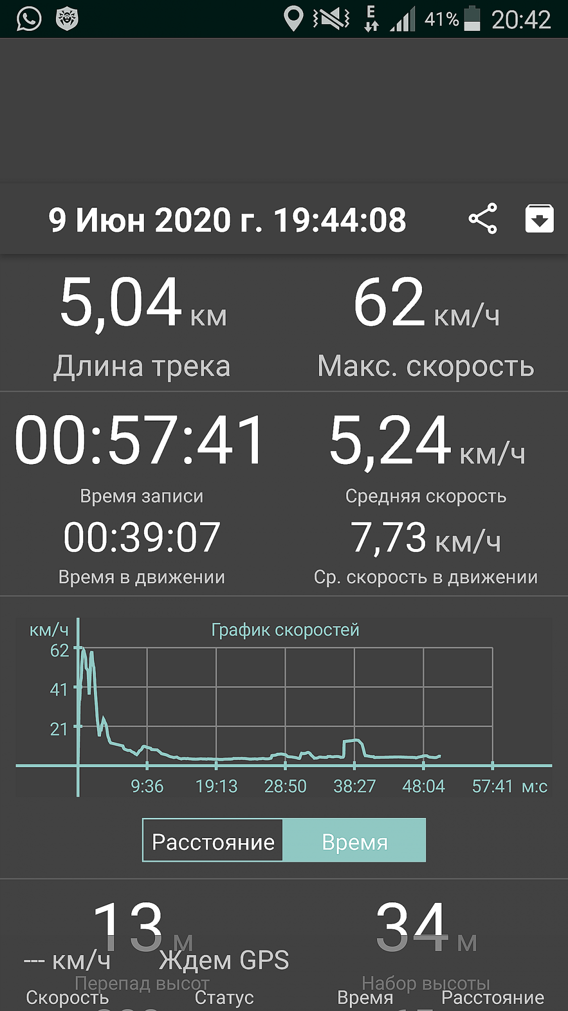

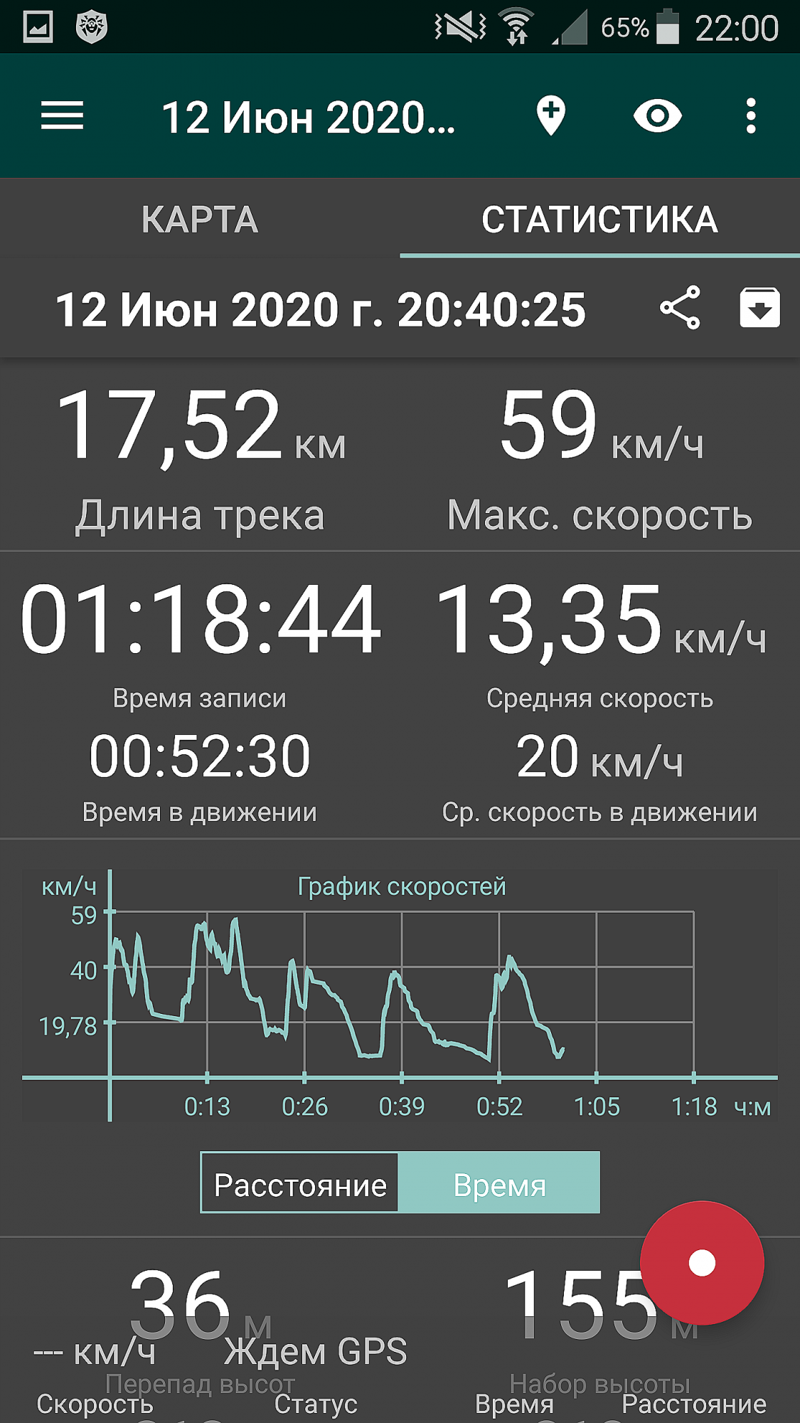

Сегодня на работу. 19s. И по скрину видно что не с горки вот только скептик сказать может что на авто )))
Резину поменял и перед подшипники с втулкой заменил но давление слабое. :facepalm:

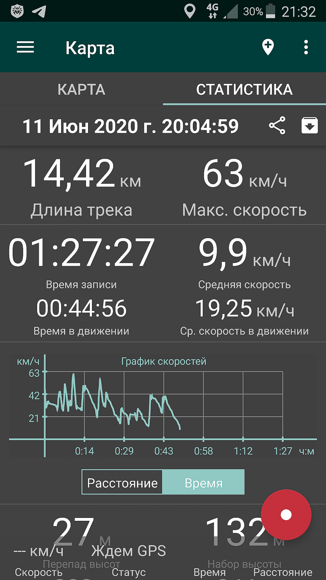

Dima8181
Всё ок самокат в норме за 300 км пробега.
SkeptiK
[user]Dima8181[/user], не понимаю откуда у тебя такая скорость, если на родной батарейке 48в он идёт 35...37км\ч по гпс
Собрал 20s (как раз сто ячеек), четвертым фиником 6ф буду крутить, поглядим что оно даст.

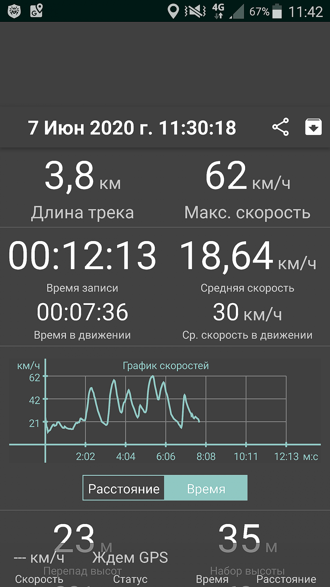

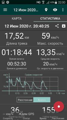

Виталий40
Цитата: sergo842 от 16 Июнь 2020 в 01:44
сколько он идет зависит от веса,вольтажа батареи,горок и ветра,я на макспид с таким же мотором и контролером по абсолютно ровной дороге без ветра  с моим весом 75кг свободно выжимаю 45-47км.ч при заряде батареи 54.6в

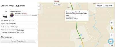

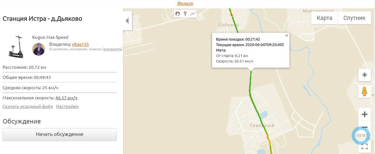

Ждём трек подтверждения, наверно не очень сложно его добавить в виде скрина... %-)
https://electro.club/map/14867
хотели трек получите,местами скорость и вовсе достигала 50+км.ч
SkeptiK
[user]Виталий40[/user], правильно ли я понимаю, что вы заявляете о том, что штатный самокат под вами едет на 10км\ч быстрее чем у всех?
Виталий40
я заявляю что подо мной Kugoo MaxSpeed едет 45+км.ч и даже трек предоставил,и он не один,есть еще,вес мой 75кг
