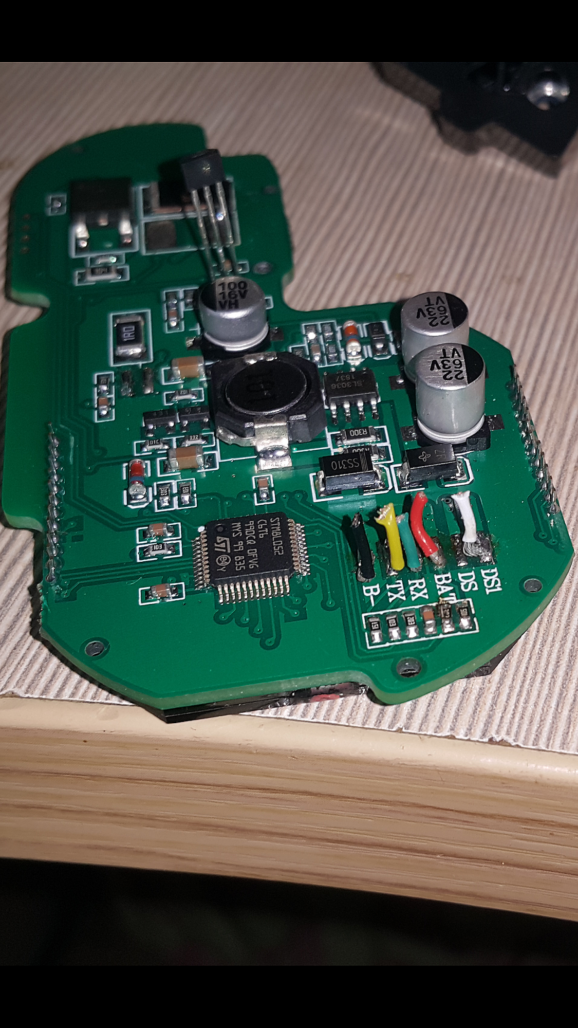

Цитата: 13_chip_13 от 23 Май 2020 в 22:59У меня тоже на STM8 (но не STM8S105, а stm8L....) но без дополнительного драйвера дисплея. Вопрос был не про плату, на ней я увидел LH-100, а про микроконтроллер на ней.
Так в чем интерес то конкретно ?, чем смогу, тем помогу.

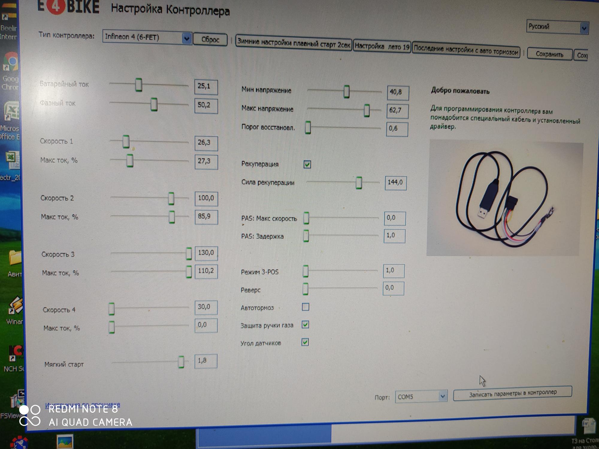

В принципе мне ваши задачи понятны, но дело собственно не в курке, а в самих куговских контроллерах.. Задний привод, у меня под инфинионом 4-6, двигаться я могу со скоростью 2-3км, лишь бы самому на деке устоять, дальше, начинается подхват штатного, это примерно с 5 км/ч, и так далее, на определенных стадиях похожие подхваты. Конечно мне это не нравится, но привык за зиму.  вероятно буду меняться на второй феник, по одной причине, это не безопасное мероприятие. Штатный курок, станет естественно бревном, показывающий вольтаж, что в принципе я могу видеть по телефону, км, трекер нарисует.
Я не к чему вас не призываю, есть желание дорабатывать, почему бы и нет, но разница штатного контроллера и феника, 2000 ре, правда его еще надо впихнуть в деку, он впритык. Возможно можно подрезать немного радиатор, толком не разбирался, самокат постоянно на ходу, и все дела на лету делаются. :run:

Цитата: Dima8181 от 24 Май 2020 в 00:16С фиником 2 поколения мутил и не понравился мне.
Не хочу рекламировать, но вполне адекватная вещь, настройки на заду, сейчас такие, и есть что покрутить, не много, но есть.
В отличии от 2го, четверка синусная, но только с холлами в колесе работает, пожалуй единственный его недостаток.

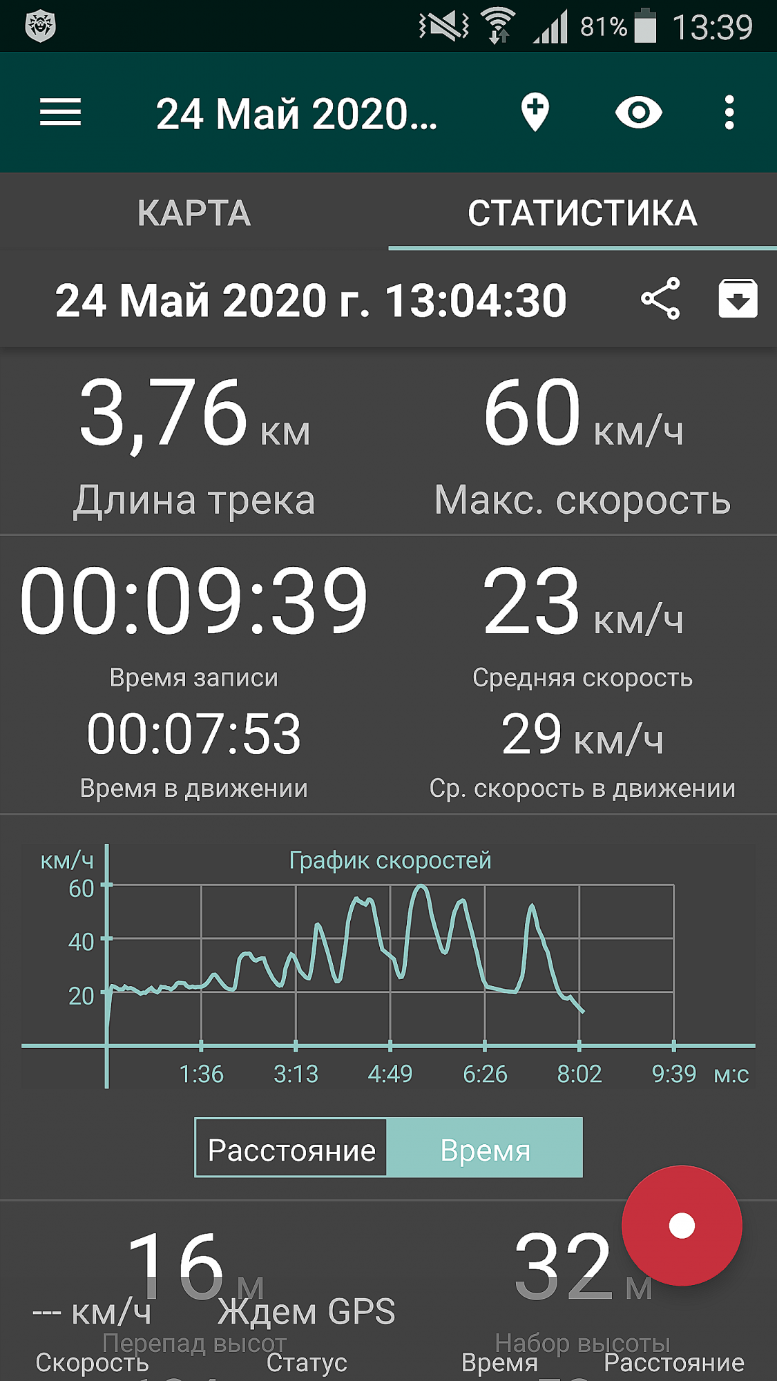

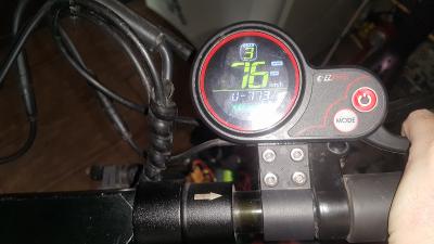

Dima8181
#85
Доволен как слон вот только зад покрышку жаль так как износ на рекупе появился снова.
Скорость конечно не поднялась но стабильно 60 км и динамика какая не кокая есть.
Может из за холода но тесты продолжаются и уже 78 км на крутил на 19s8p моно привод м4про.
Что и как будет гореть или нет буду держать в курсе так как придел всегда кончается и уже хочется 26S))
Рама и без того я понимаю что хлам на такие скорости
Как говорится кто не рискует тот не лежит в гипсе )))
Чуть не забыл про изменения фазных бананов. Я их убрал и на прямую запаялся так как близилось к пожару проводки.
За это время на 17S8P фазные бананы поплавили пигтейл на холлы

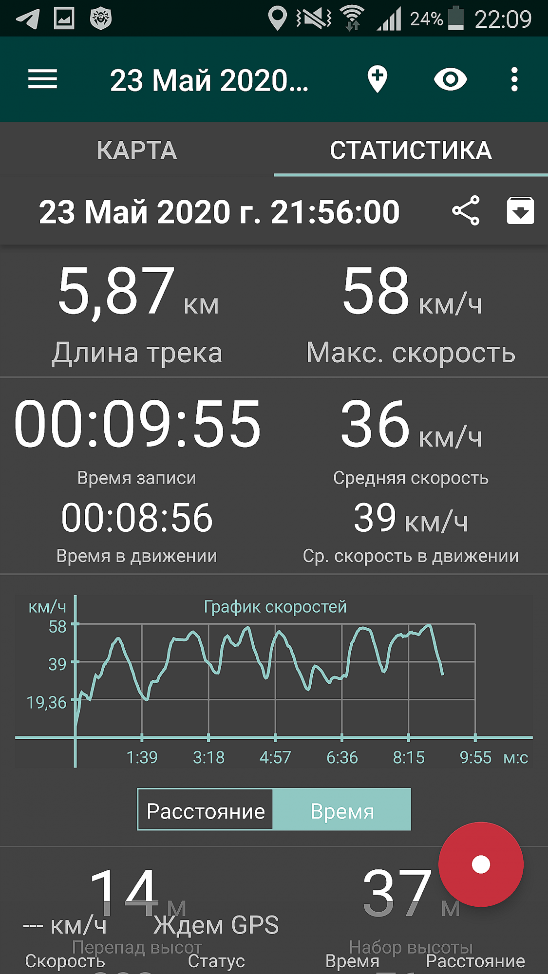

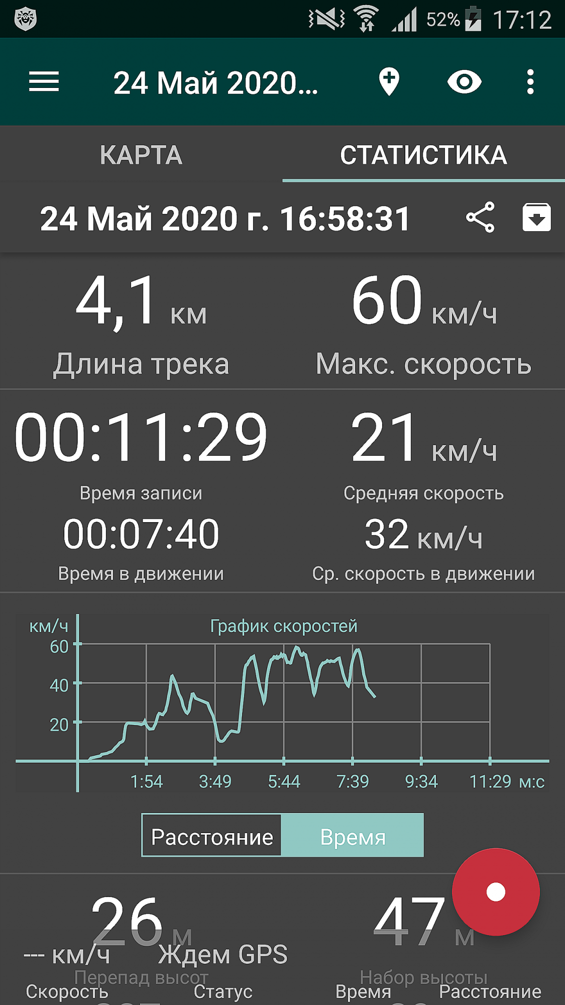

Dima8181
#86
Замеры в +8 и +14 Я особо не рад думал 67км.ч как минимум но еще с авто проеду но динамика и рекуп радует уже привык и двигаюсь дальше.
Скрин как на полном заряде так и в 50%
