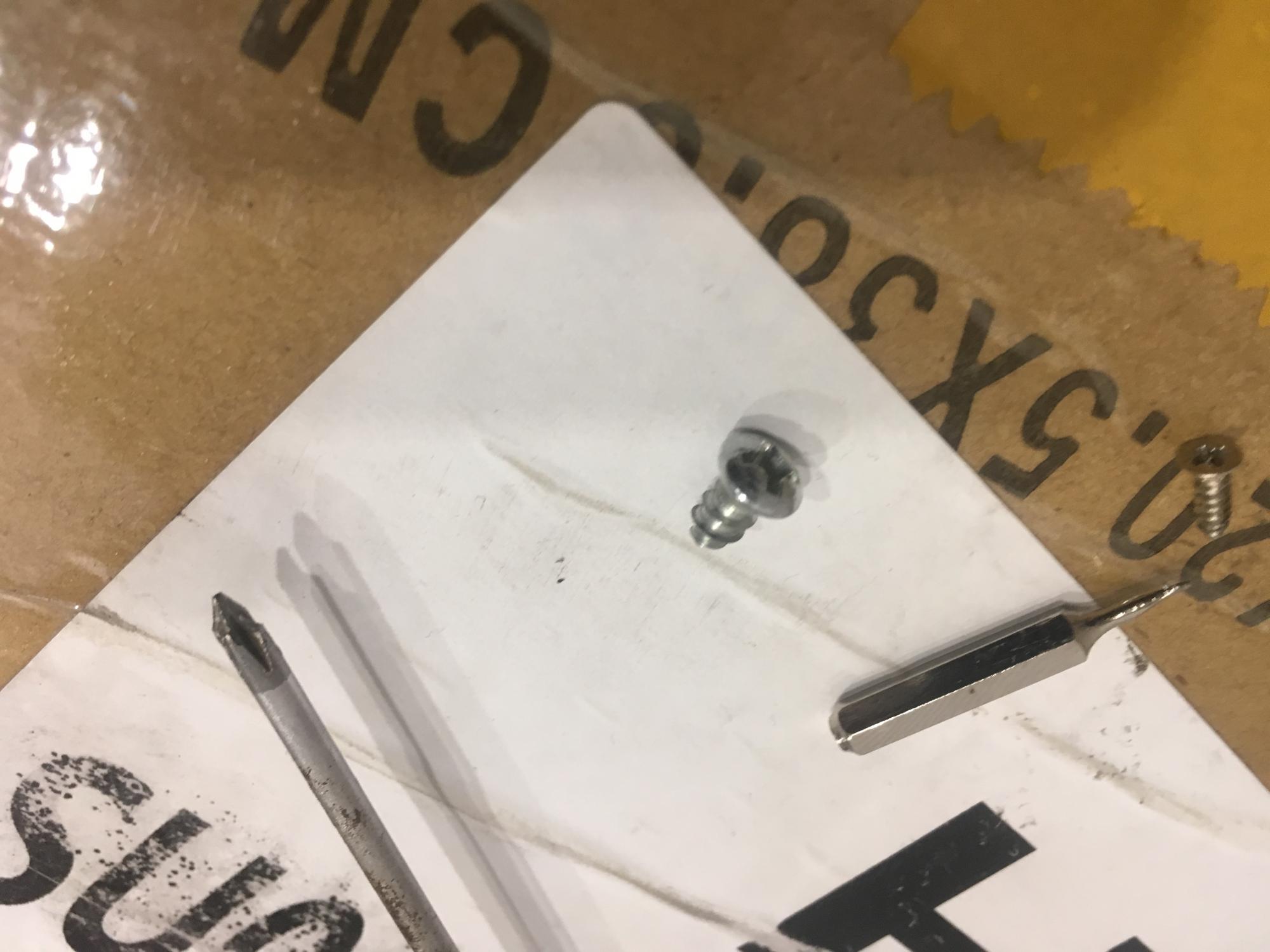

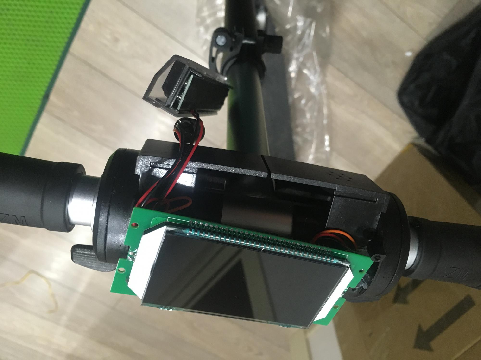

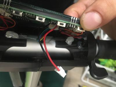

Приветствую! Прикупил себе онный самокат. Один раз прокатился - слышу гремит в бк саморез. Где то читал, что лучше его закрутить ил вытащить, а то замкнет. А как бк разобрать? Не могу найти.
inwin
[user]sivkabk[/user], его не только нужно закрутить, но еще и посадить на синий фиксатор резьбы, что бы больше не раскручивался.
vip69
Цитата: sivkabk от 05 Июль 2019 в 07:19А как бк разобрать?
Сверху 2 заглушки-пробки, под которыми 2 винта.
Не знаю как на этих дисплеях, раньше были ещё 2 справа и слева от кнопок.
Под крышкой — 2 винта, которыми приуручена плата с дисплеем. И вот под ней увидите 2 винта (должно быть 2).
kugoo s3, 100+110+ кг ;)
sivkabk
Разобрал. Саморез достал, но не понял куда его присобачить. Вынул просто. Ещё вопрос - постукивает руль или втулка руля. Вперёд назад её дергаешь и слышно постукивания. Сильно критично? Амморта переднего, кстати нет. Расстроился, думал хоть в этом году его «активируют»
А что за проводок с разъемом не подключенным?
inwin
[user]sivkabk[/user], хорошенечко обмотайте изолентой жгут проводов идущий в рулевую трубу. у многих отверстие, куда идут эти провода, перерезало изоляцию и самокат выходил из строя.
винт не понятно откуда, видимо китаец обронил при сборке собирая куги 4 смену подряд, и у него не было времени его достать.
винты, которые я думал, что выкрутились, на месте, при чем, доработка от китайцев, что бы они не выкручивались, сверху намазаны термоклеем. молодцы, исправляются.
про разъем может кто подскажет, идет, я так понял, от центральной кнопки. можете сфотографировать снизу, максимально взяв кадр место, из которого идет разъем?

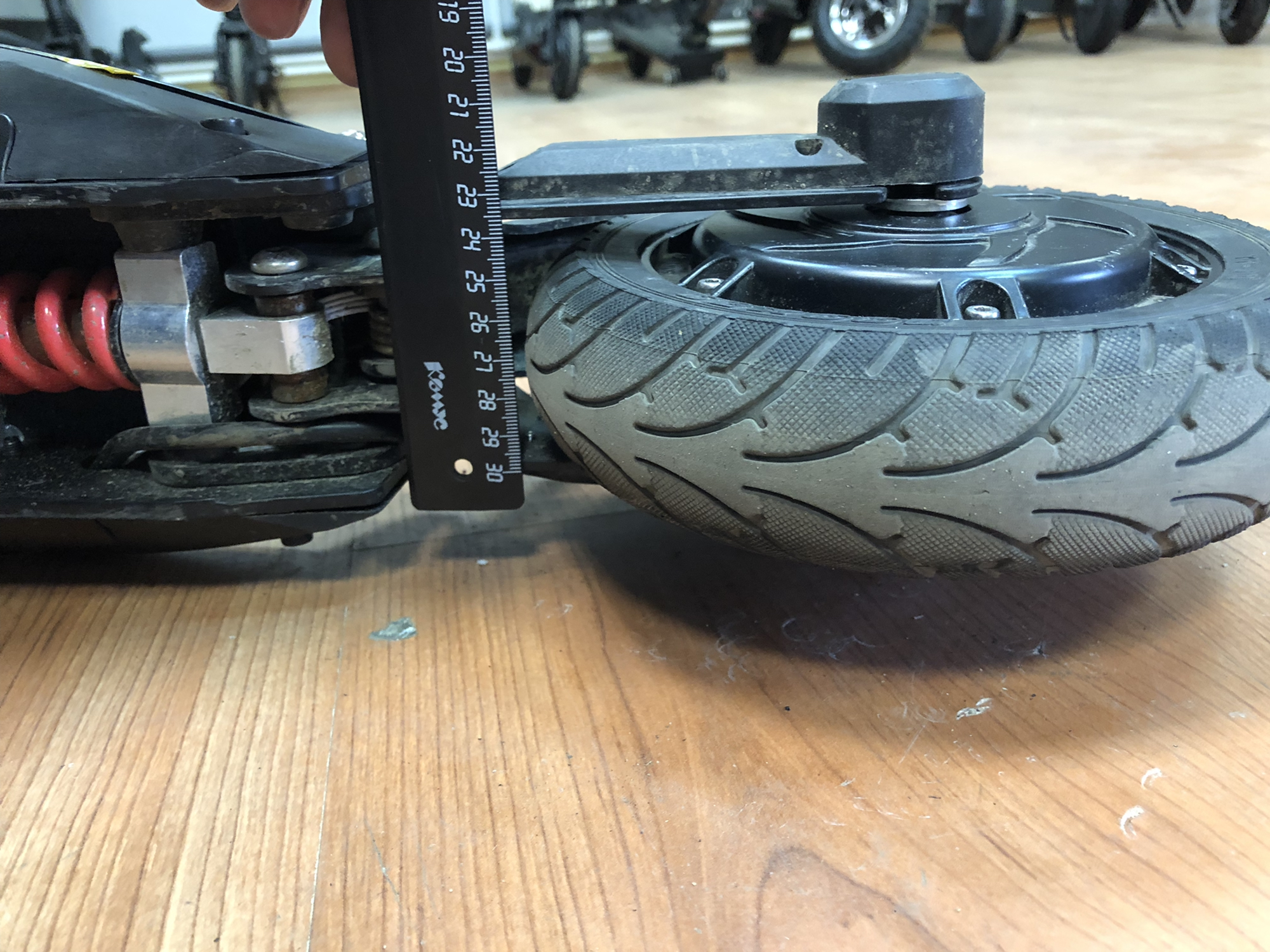

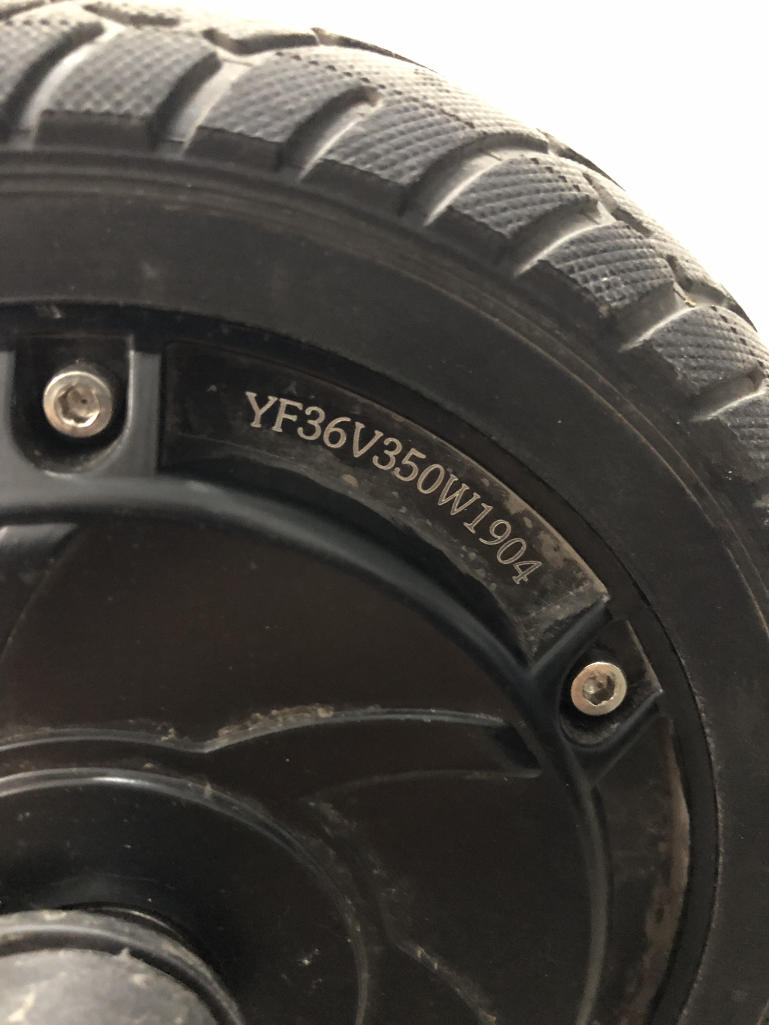

Цитата: Сергей_1959 от 04 Июль 2019 в 22:10Есть такой в продаже, мотор сзади 350W с батарейкой на 20км., цена вопроса 14тыр., только что беседовал с продавцом-консультантом, завтра обещали уточнить маркировку на моторе.
Если кому интересно - вот дополнительная инфа по мотору сзади.

Цитата: Сергей_1959 от 05 Июль 2019 в 11:45дополнительная инфа по мотору сзади
а вилка - не такая, как на юле широкая... эта, похоже - стальная.

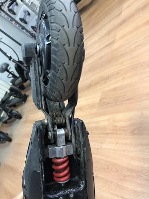

Eropka
Как это нет?  O_O
(нажать для просмотра)
