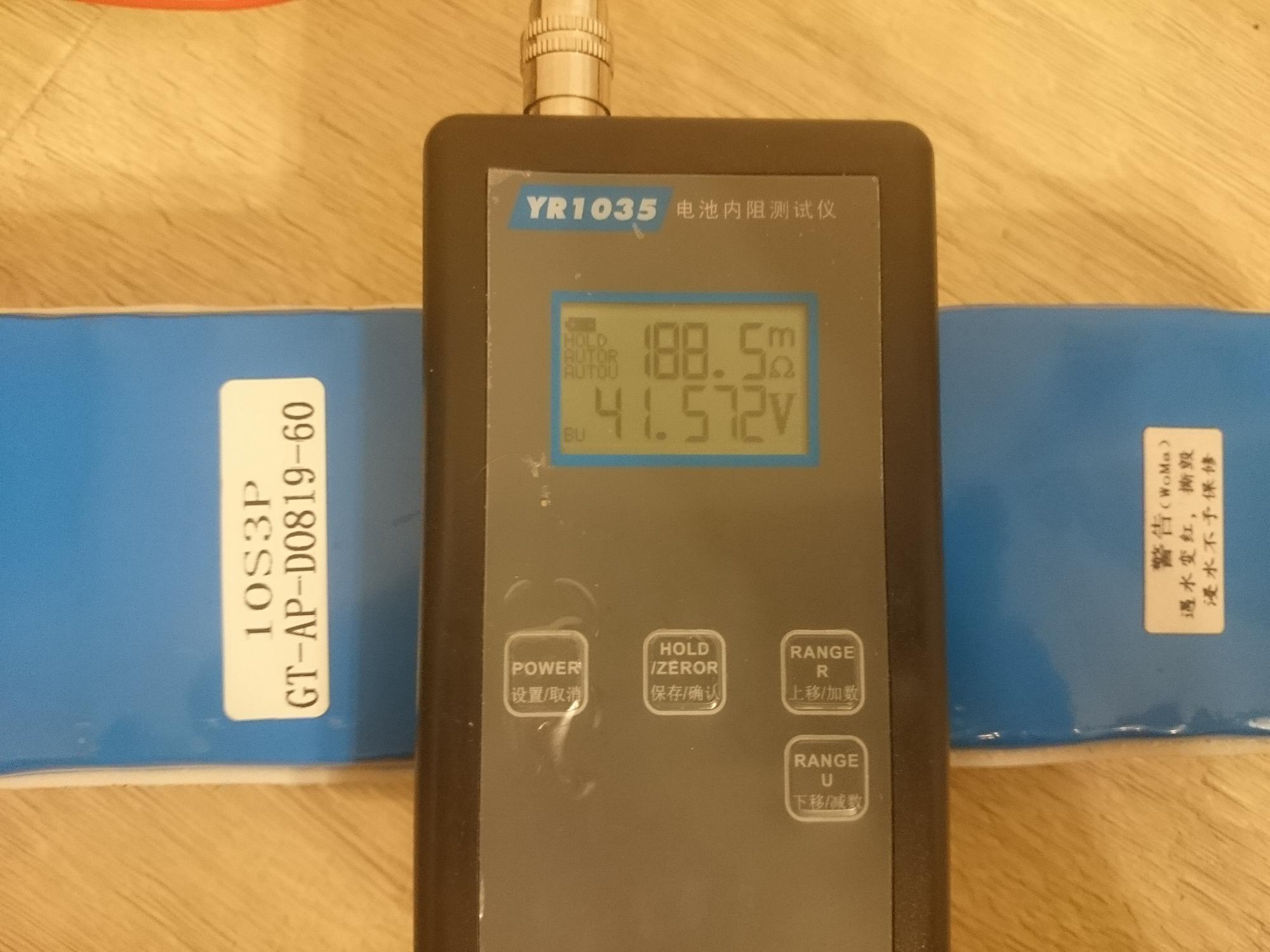

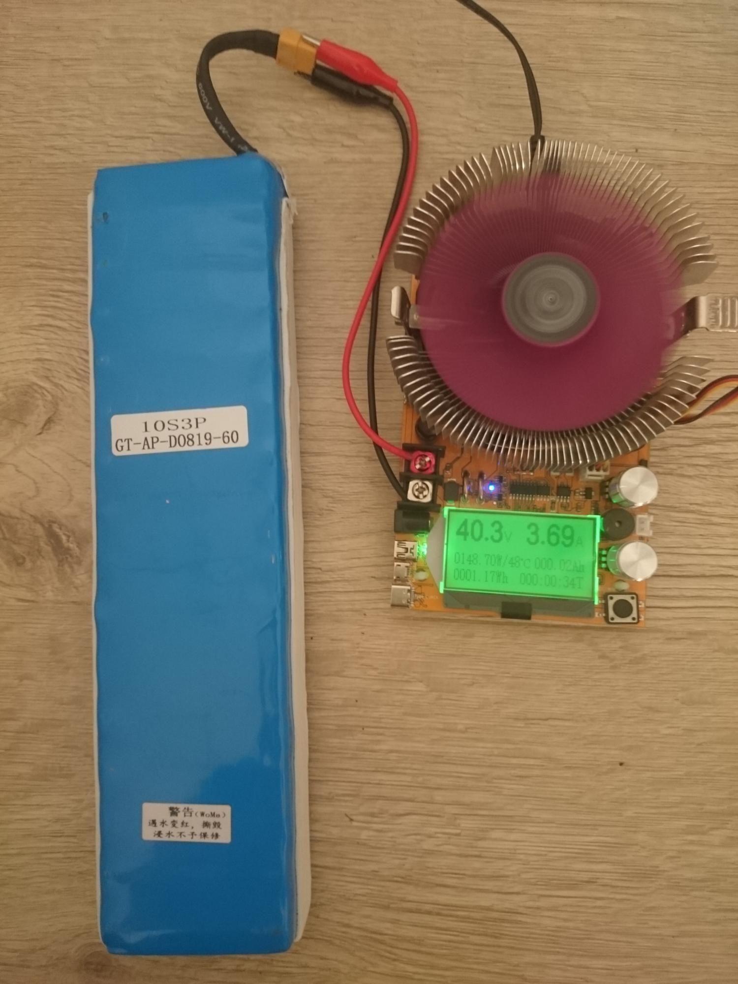

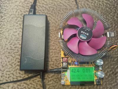

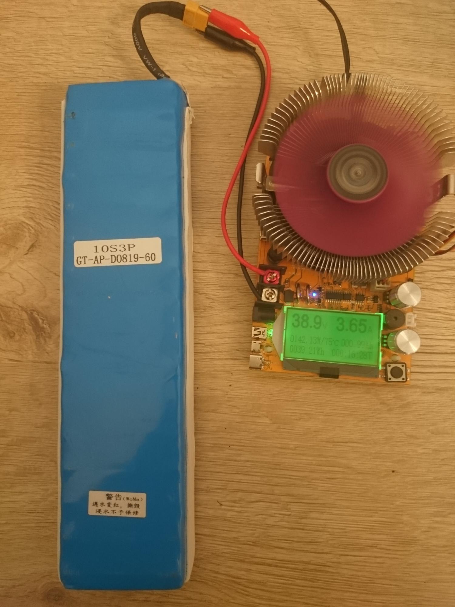

Протестировал зарядник и батарею коллеги [user]Fokan[/user].

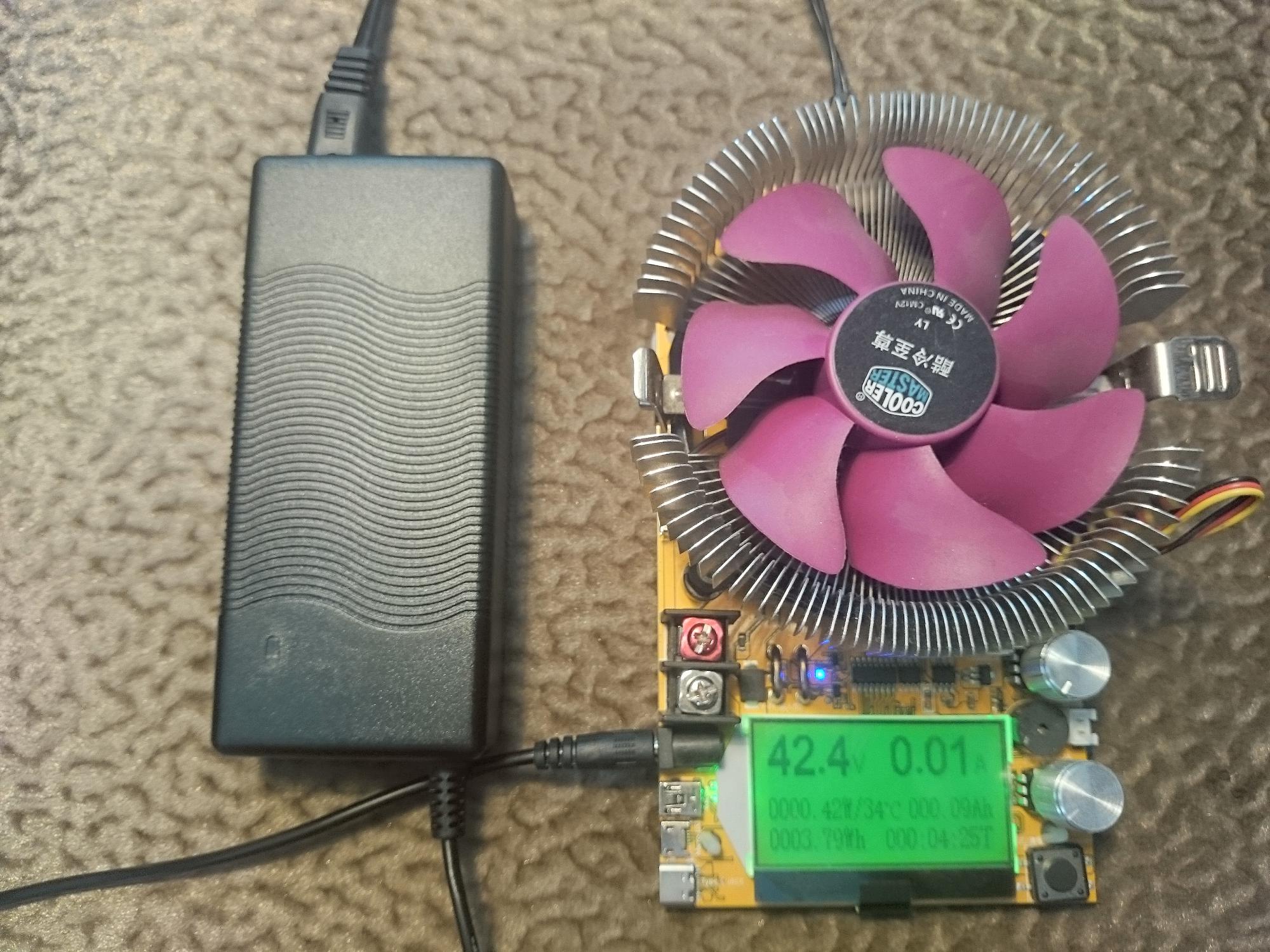

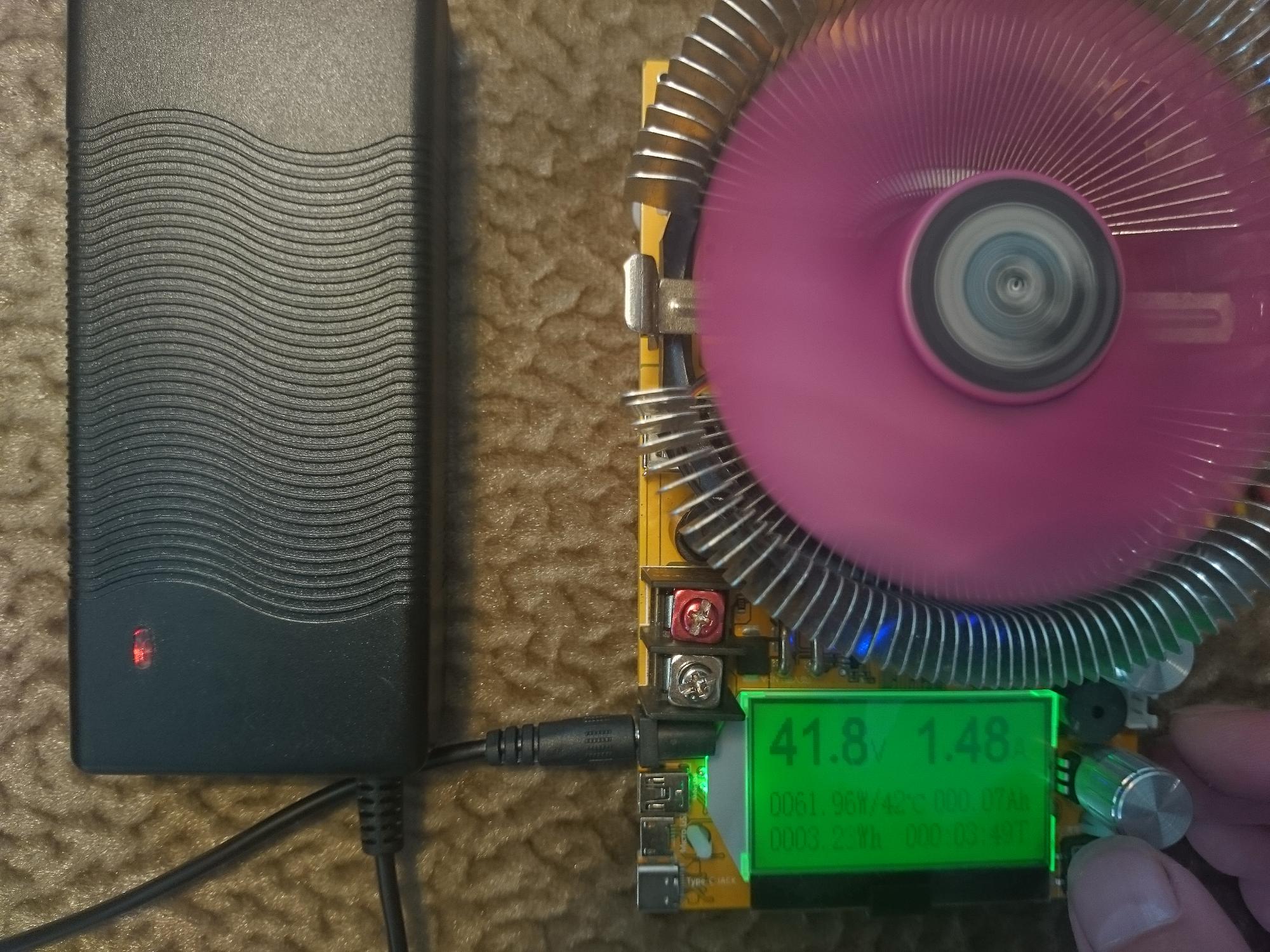

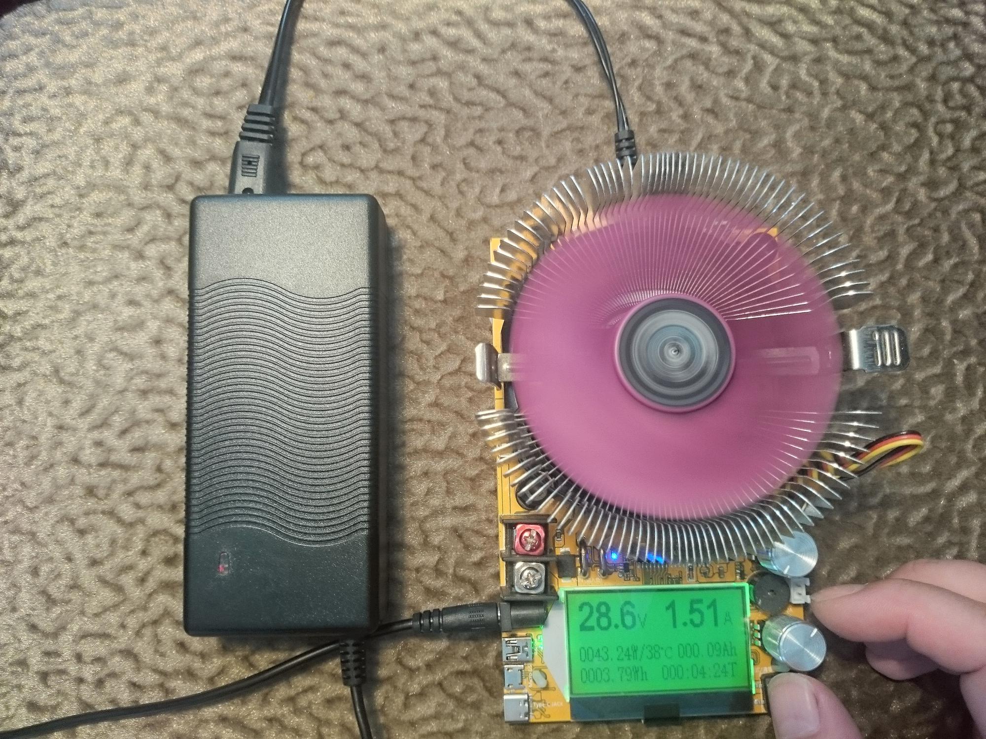

Зарядник выдает максимум 1.5А, напряжение на xx 42.4В.

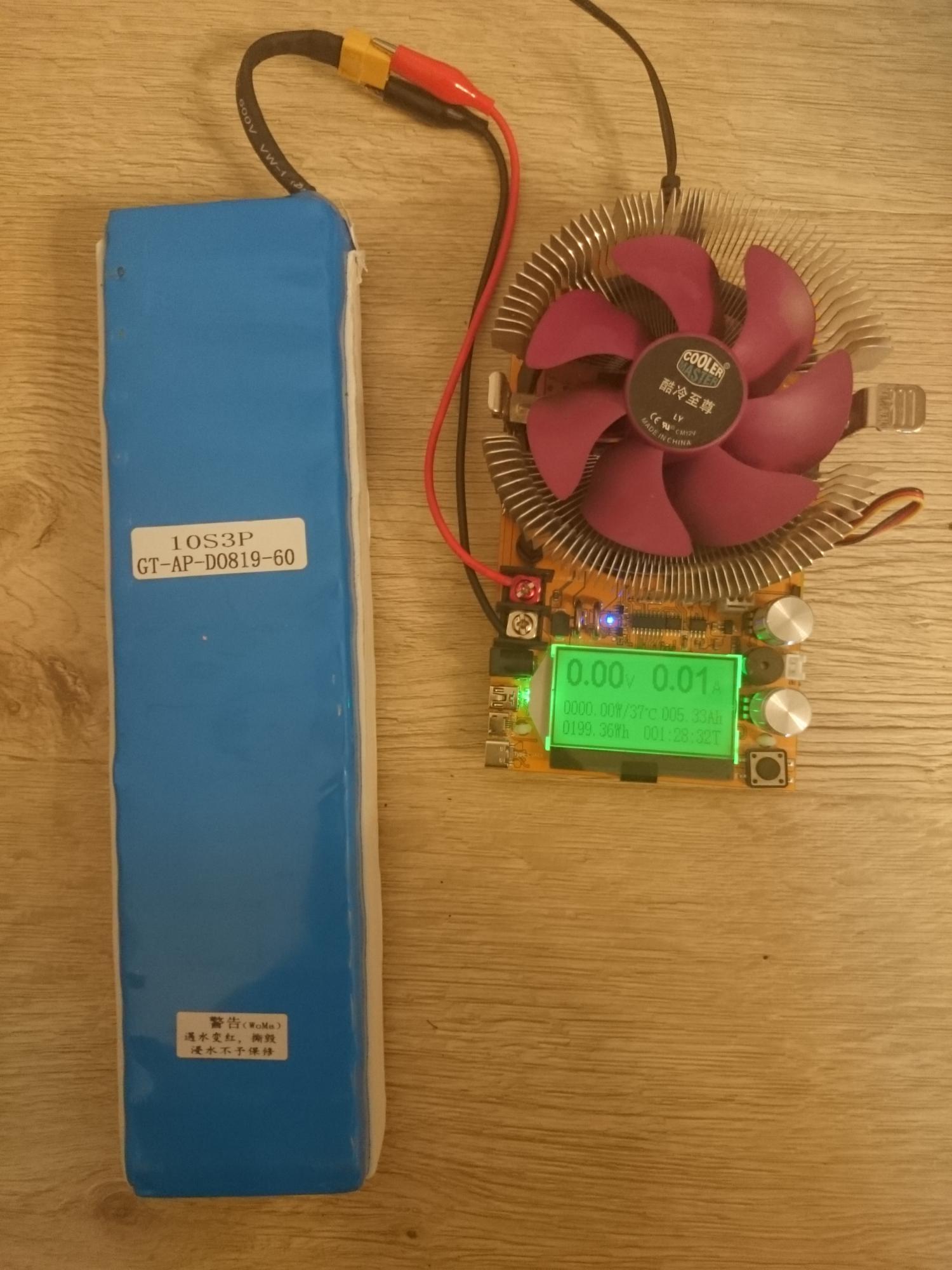

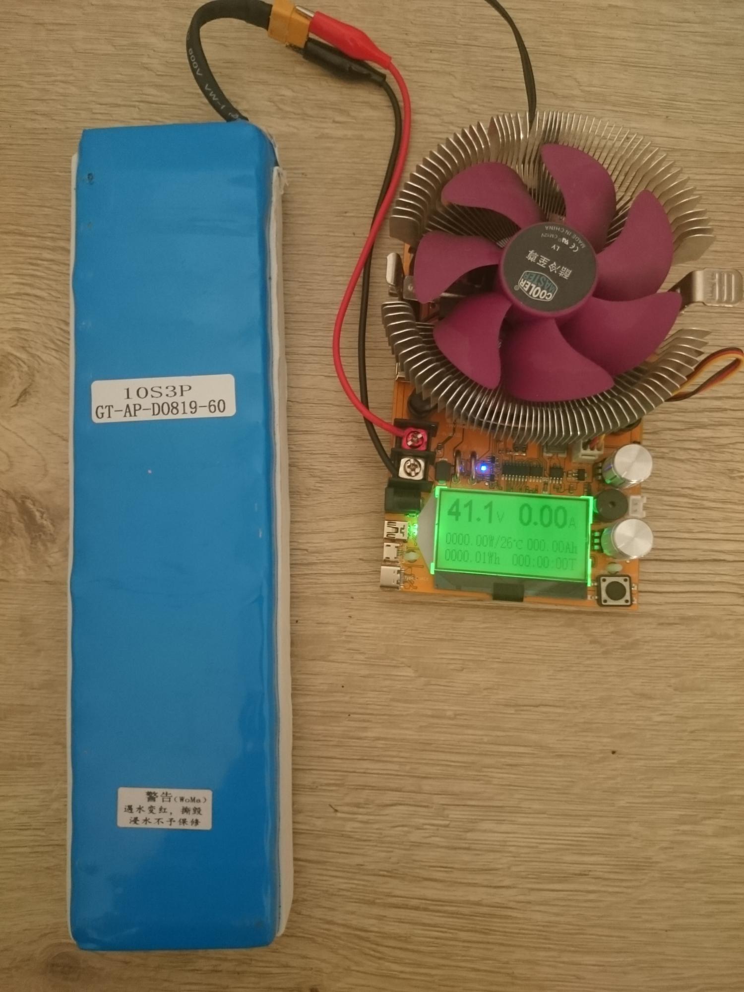

Батарея 10s3p. Внутреннее сопротивление ~190мОм.
BMS в батарее отрубает зарядку на 41.5В (то есть имеется разбаланс параллелей).

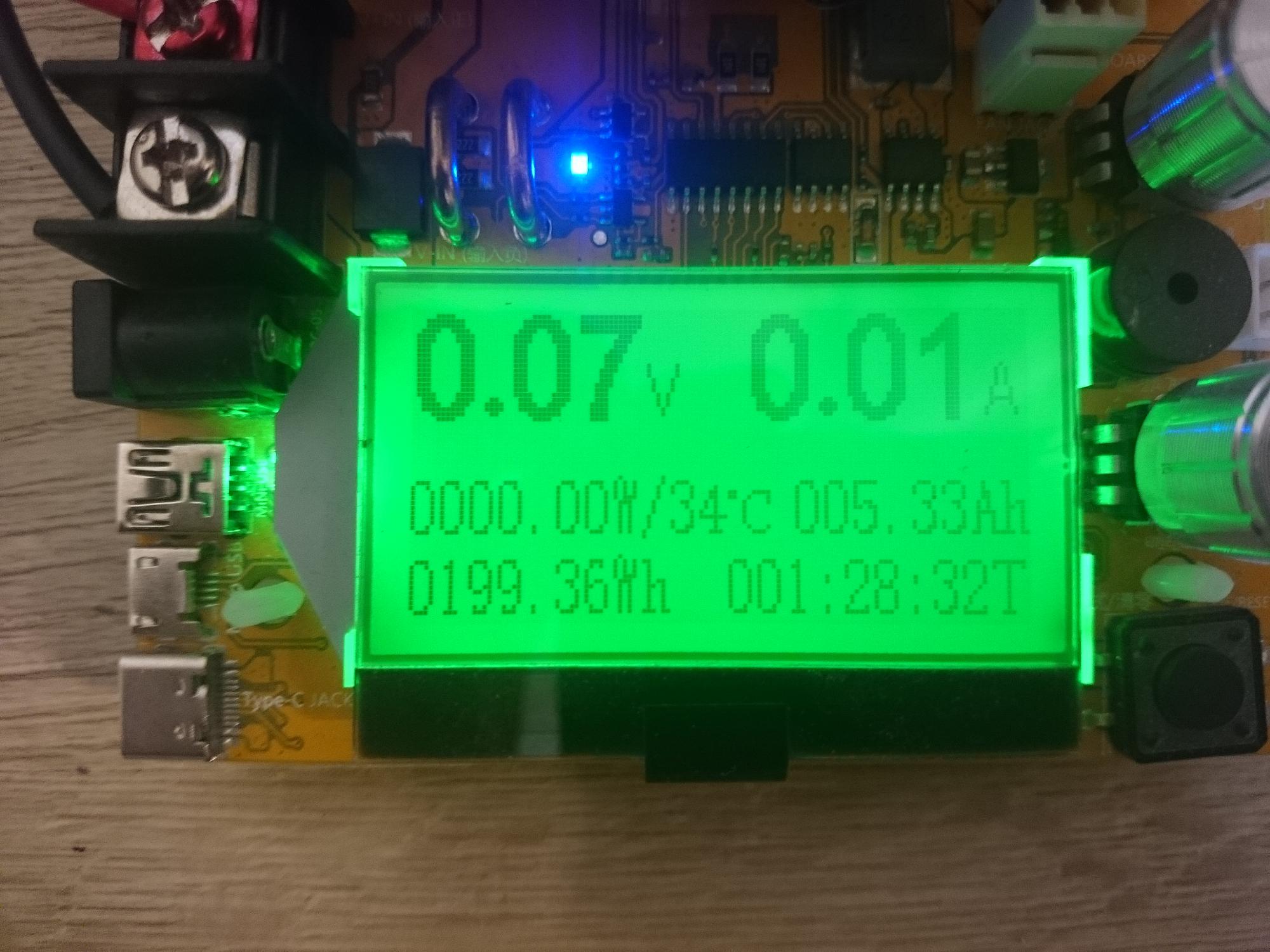

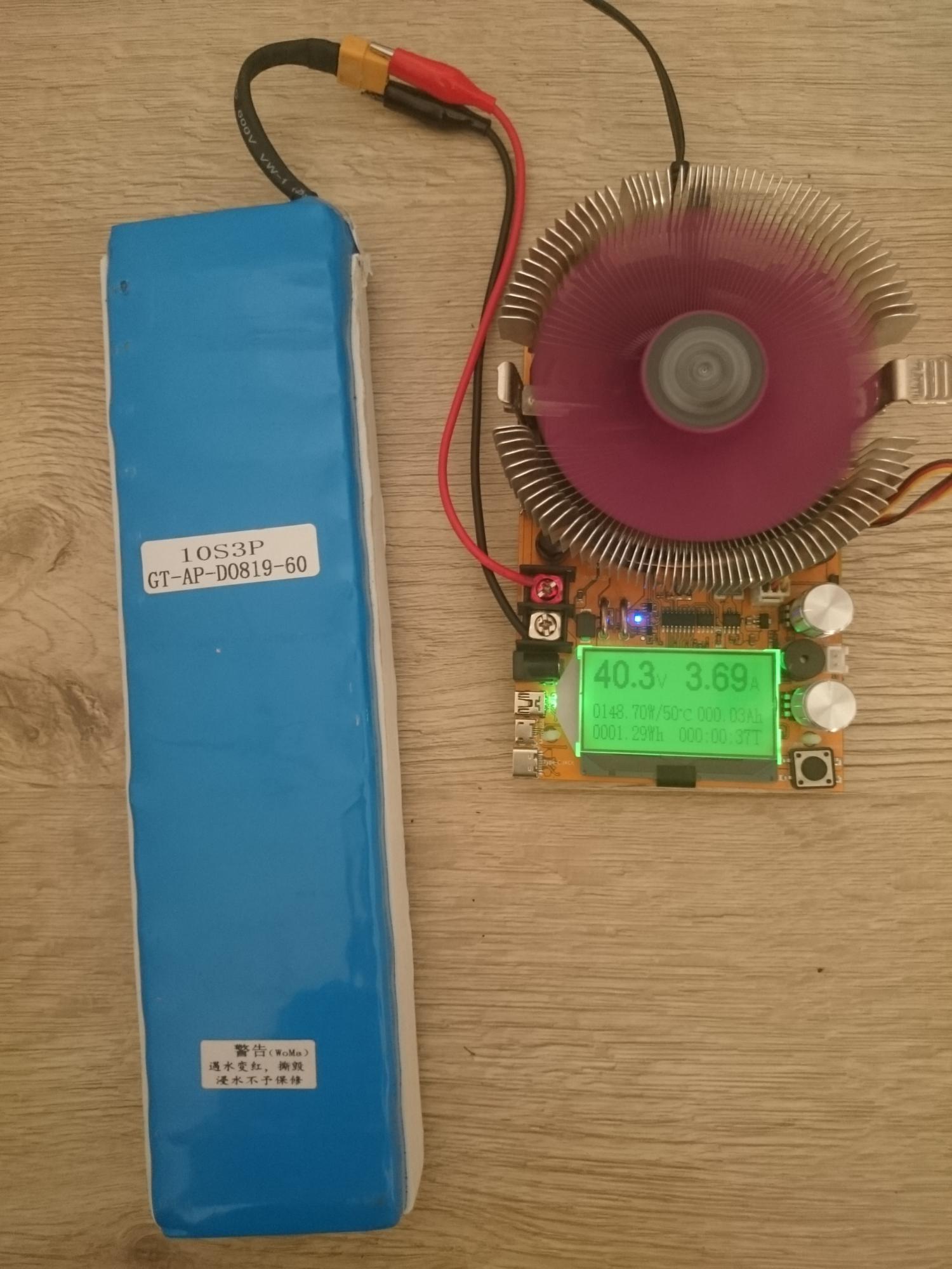

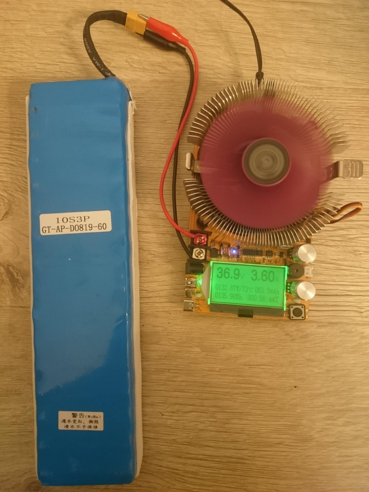

На разрядном тесте выдало 5,33Ah и 200Wh - судя по всему элементы 2Ah, а 0.7Ah скушал разбаланс.
ХХ зарядника:
Предельный ток:
Тест емкости:
Итого:
Внутреннее сопротивление заряженной батареи:

[user]LVA12LT[/user], привет коллеге из Литвы. отличный обзор. ждем продолжения. вряд ли в батарее будет 7,8 ач. хотя, европа, возможно не обманут, но мой прогноз 6 ач в лучшем случае. и проверьте батарею на разбаланс.

тест батареи на литовском . 6,3 ач   Я получил.  еду  20 километров с весом 95 кг
inwin
[user]LVA12LT[/user], батарея была высажена 3а, емкость 6,3ач, вес 1400 г.

попробуйте отправить фото, где будет видно, что элементы 2000 мач и опишите подробно, что батарея с такими элементами может быть максимально 6 ач, но никак не 7,8 ач.
7,8 ач она может быть только если в батарее установлены элементы на 2600 мач.
