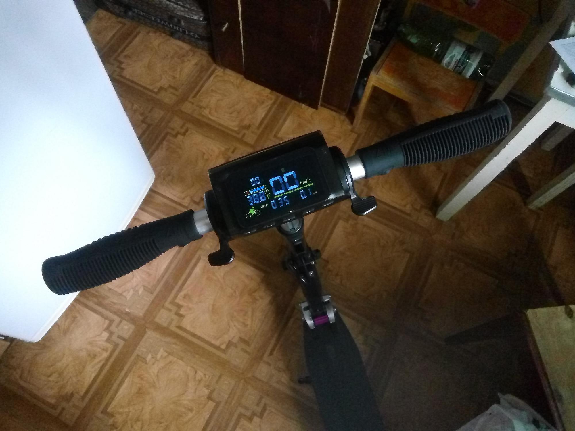

Здравствуйте уважаемые читатели и писатели. Приобрёл сей апарат на али по случаю безмозглости за 11800р. Покатался день. Максималка 22км/ч (80кг). Ток на максималке по горизонтали 4А, разгон или горка 12А. В настройках мощности на "передаче" №3 выше 80% не выставить. Меня это очень сильно огорчает. Уже успел заказать пневмо колесо. Долго выбирал между М4 и S3, а купил WTF4. М4 всем хорош, но возить в транспорте невозможно, хранить негде, постоянно запинаться нет желания. Так что решил купить поменьше но довести до ума, люблю улучшать так сказать(хотя не всегда в пользу). Дак вот, в планах прикупить старые ноутбучные аккумы и собрать отдельную пристёгивающуюся банку на стойку рулю 10S3 или 10S4. Установить балансиры на родную и новую батарею, потому как когда снимаю с заряда напряжение по бортовому напряжометру падает с 42.0в до 39.8в. Пневмо колесо. И чёрт подери контроллер с экраном, вот выбираю, тут нужна ваша консультация. Желательно более развёрнутая, критичная, а там разберёмся.
Думаю о таком контролеере с алика, хочу ток 15А или более. И максималку 30км/ч, ибо 22км/ч это для девочек.
В целом покупкой доволен, но это от гормонального угара, весёлая штука.

Цитата: Роман74 от 19 Июль 2019 в 08:55Думаю о таком контролеере с алика, хочу ток 15А или более. И максималку 30км/ч, ибо 22км/ч это для девочек.
я бы рекомендовал, как более подходящую, другую связку контроллер-дисплей - с круглым дисплеем (как у м4). Но еще вариант купить пару контроллер+дисплей для s3 (на али недавно видел за 2400) и если там установлен микропроцессор STM8, то в  него можно закачать кастомную прошивку (на форуме есть отдельные темы). А перевести стоковый контроллер на 48v вообще не сложно. (Как вариант, можно перевести на 48v и наш, но там будет ерунда с индикацией заряда батареи)

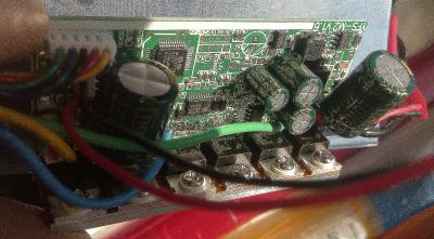

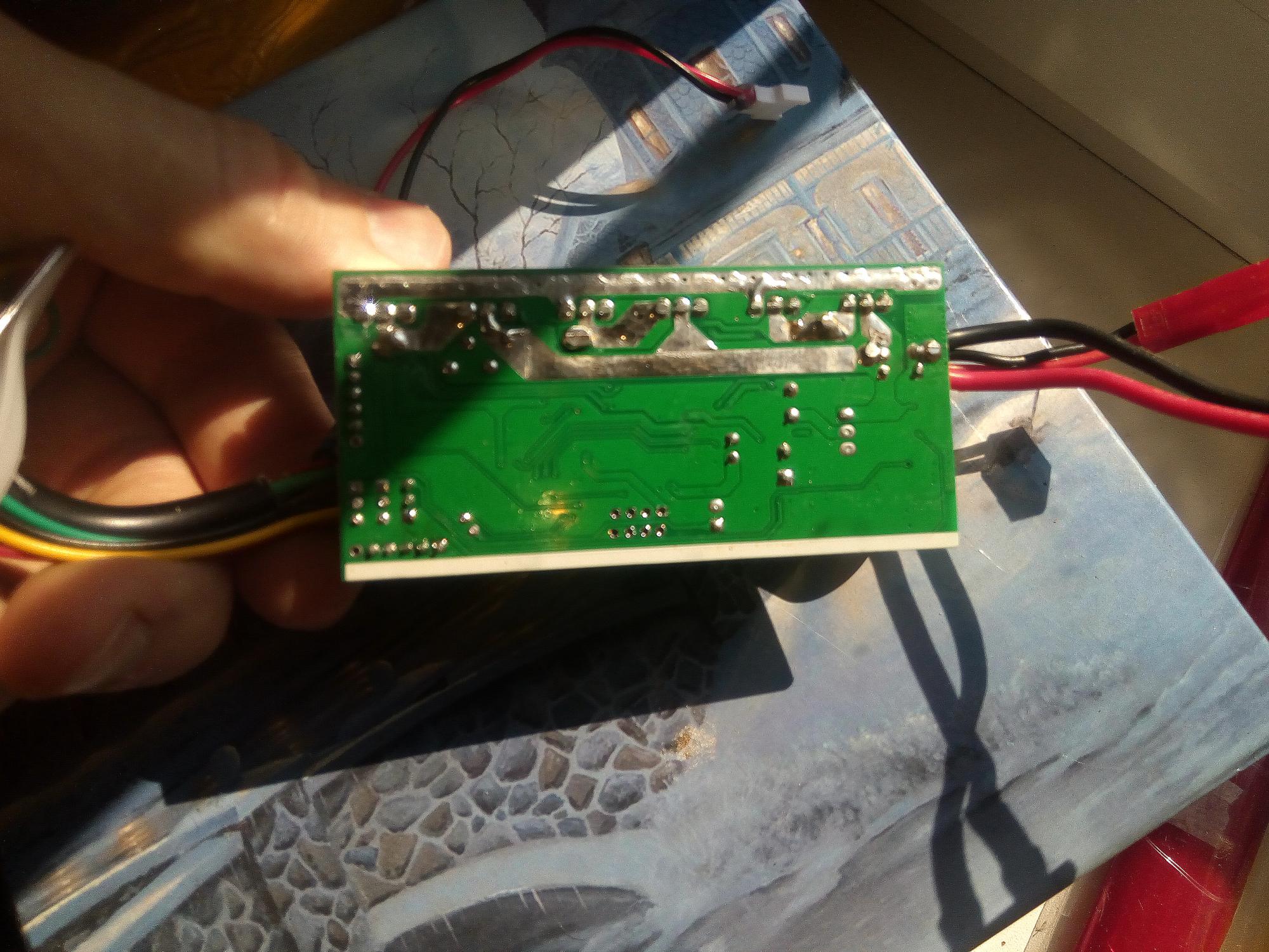

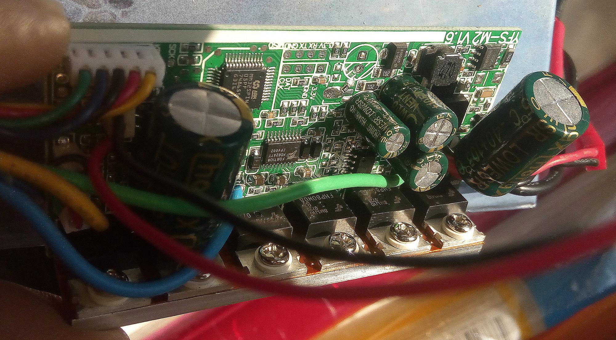

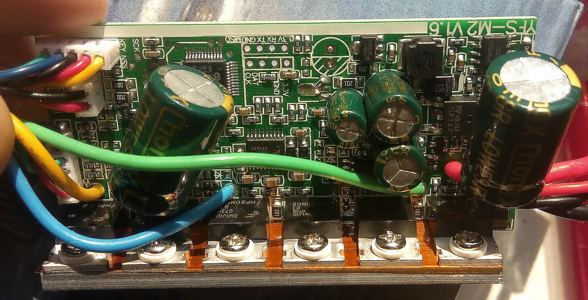

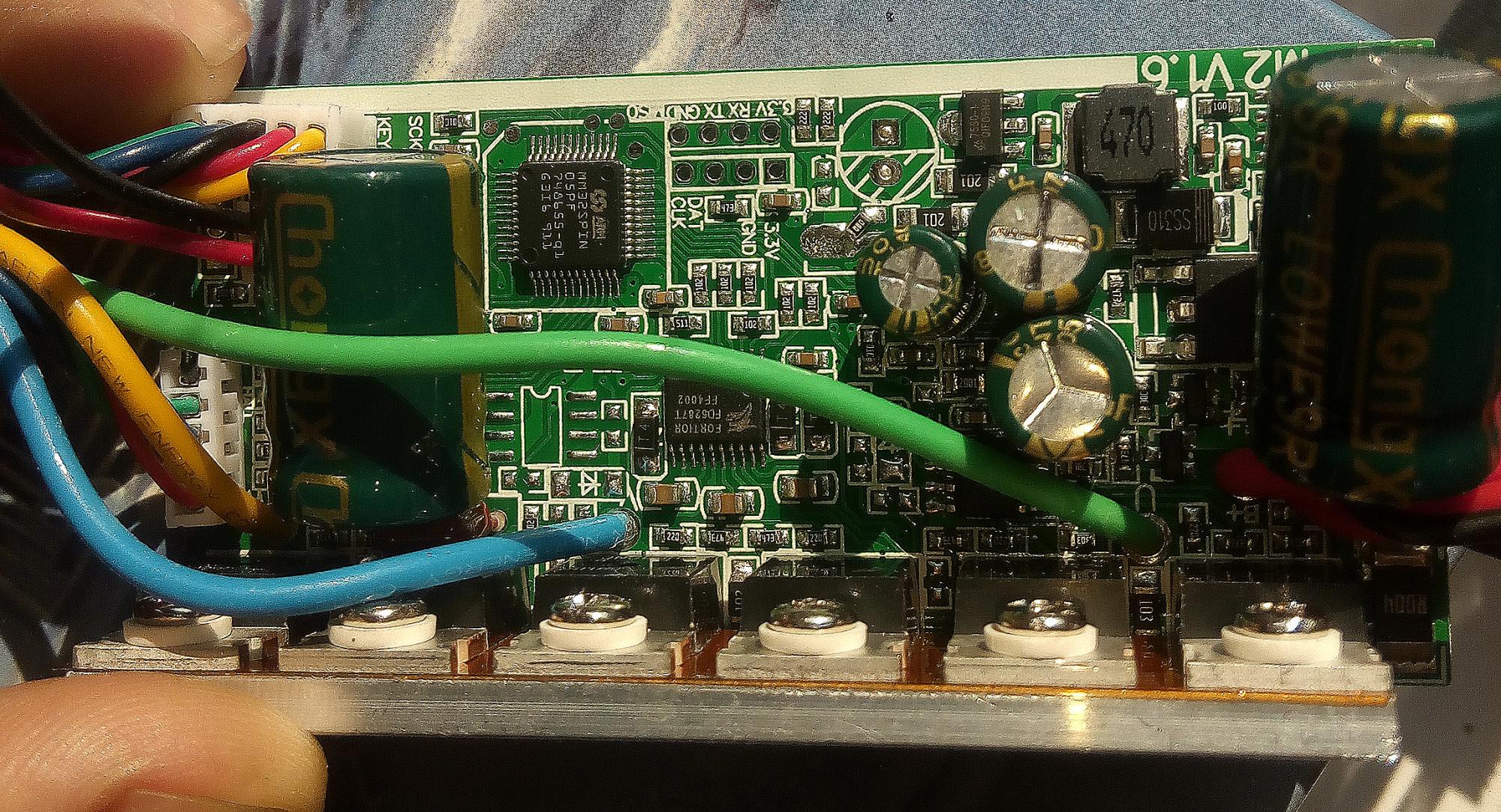

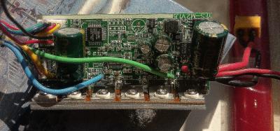

Роман74
Пару фоточек.
Открыл чтобы посмотреть сколько проводов идёт на датчики холла (5шт).
ЭВМ представлен чипом ARM MM32SPIN  DSPF (ARM Cortex-M0, 96 МГц, 32 КБ ROM, 8 кб RAM)
Мосфеты FHP80N08,  (Rds): 0.0085 Ohm, (Uds): 75 V, (Id): 56 A, (tr): 228 ns, (Cd): 840 pf (судя по отличиям в маркировке от разных производителей :-D :-D :-D)

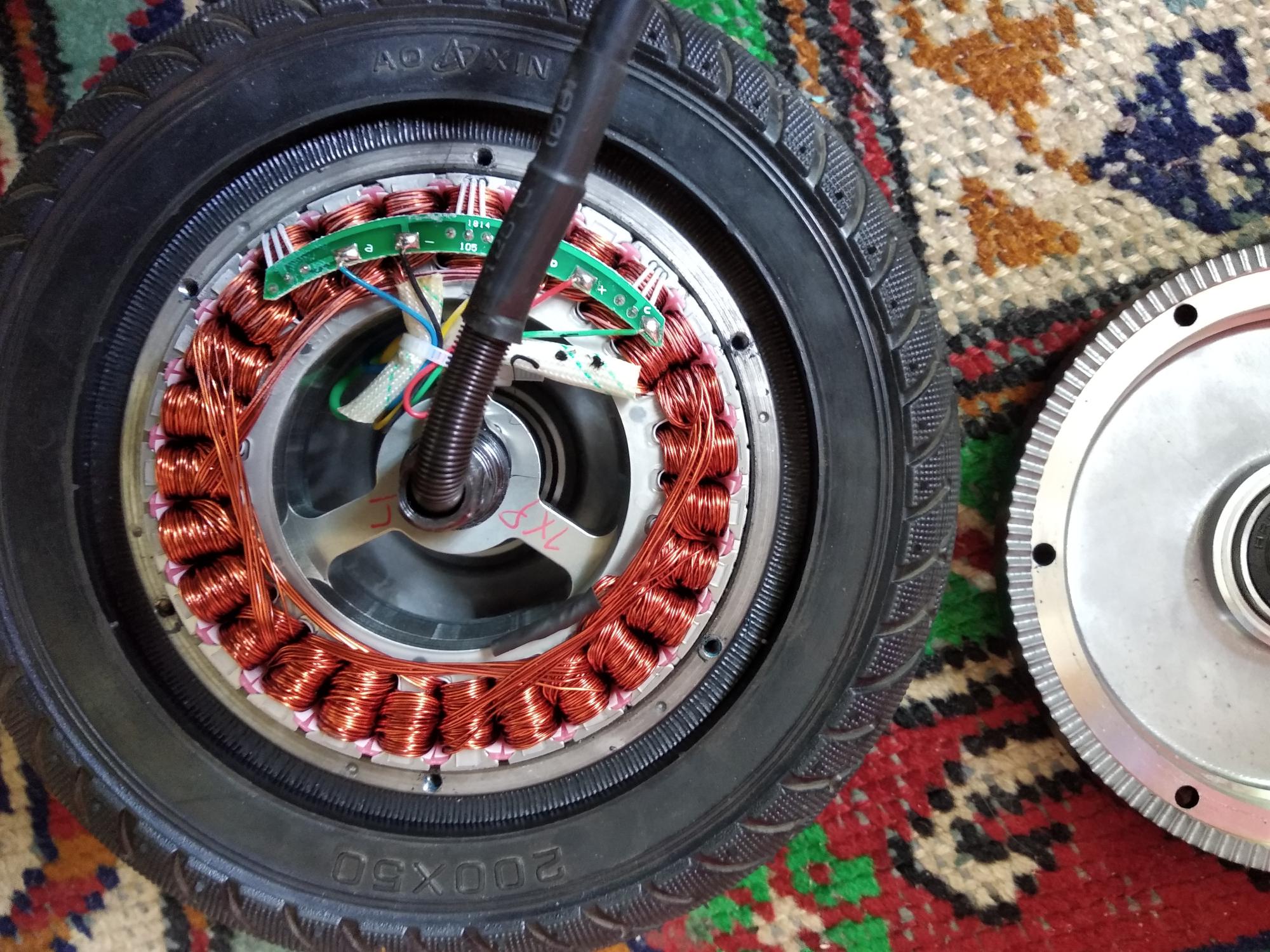

shumice
Всем привет!

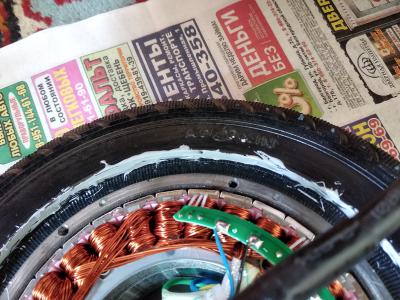

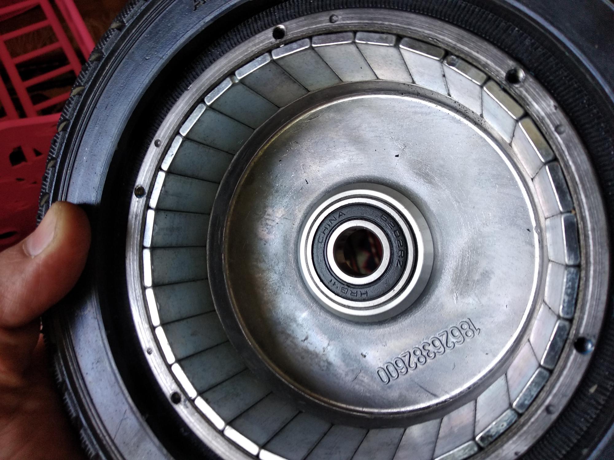

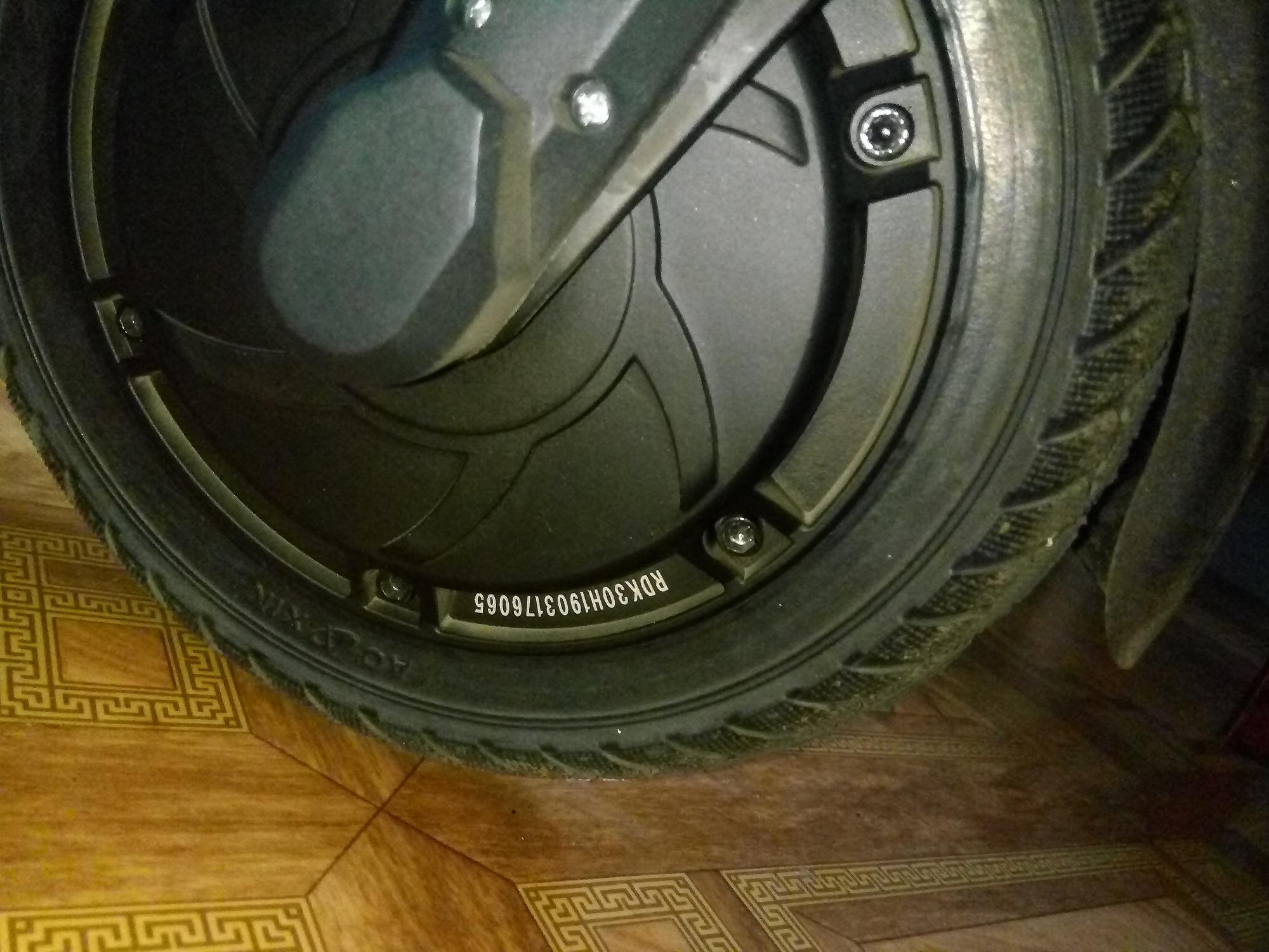

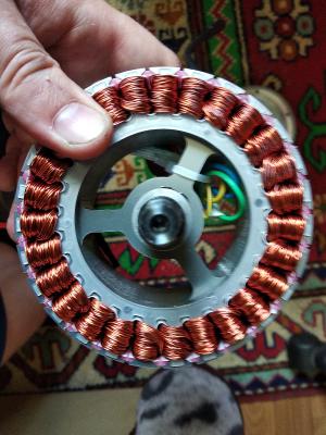

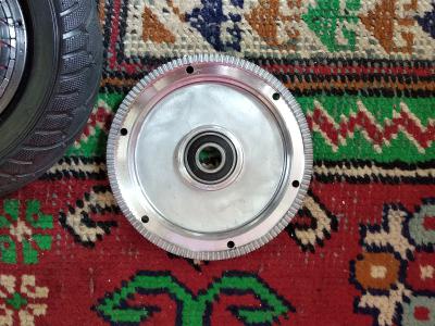

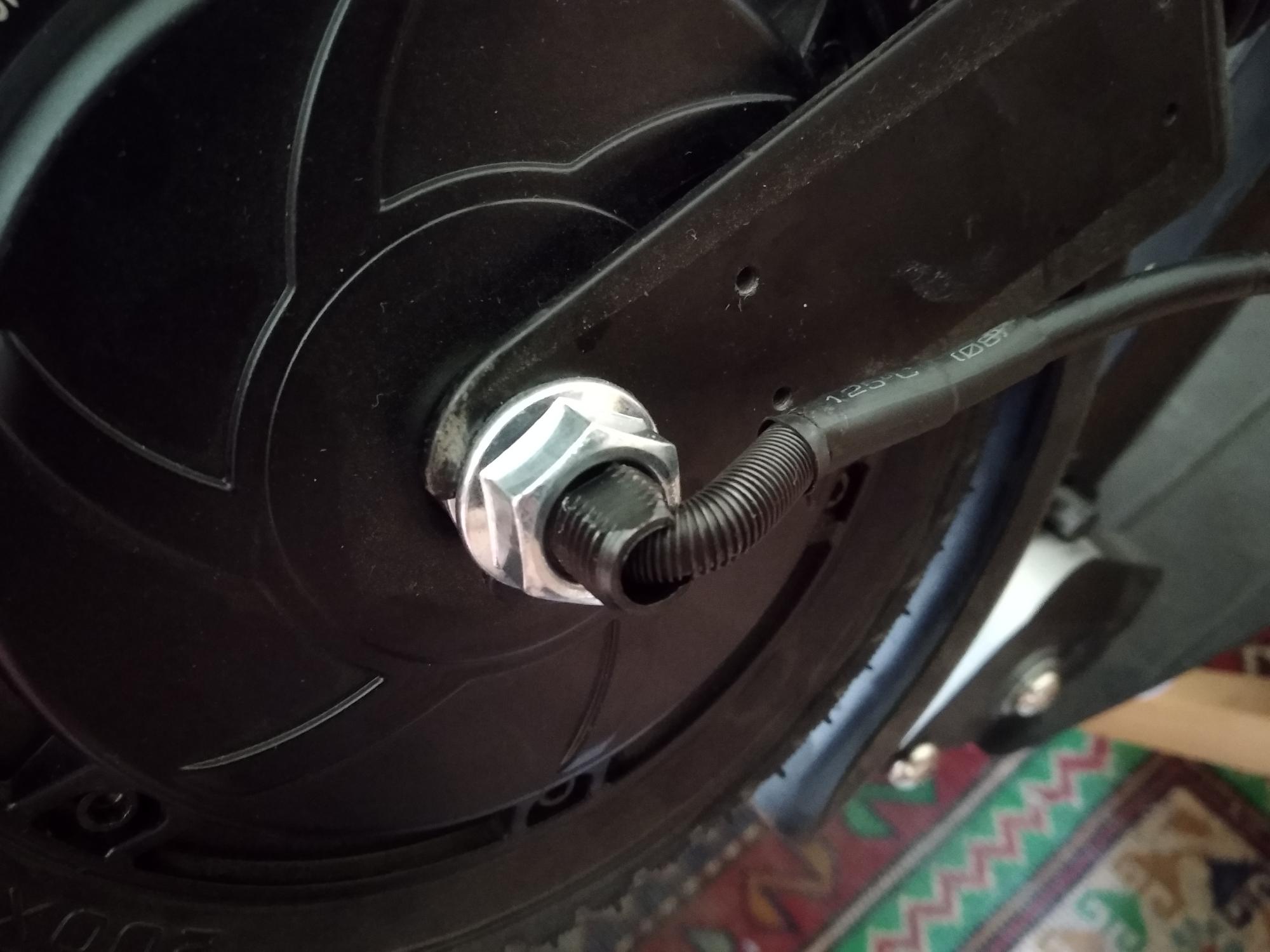

Решил сегодня разобрать мотор-колесо.
Итак, по порядку:
Провод защищен пружиной, хорошо
Гайки со шлицами, не должно проворачивать, но стопорную шайбу надо докупить и поставить

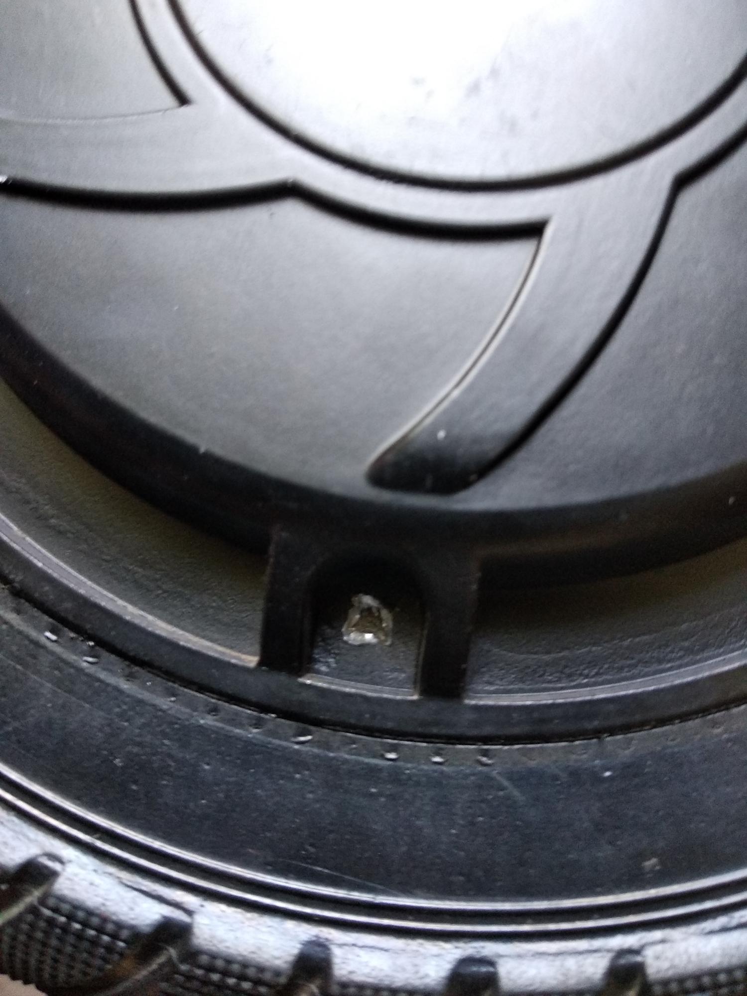

Крышка всего одна , на болтах, на задней части корпуса декоративные элементы под крестовые головки, ковырнул, понял что к чему. Передняя крышка со шлицами, в корпусе тоде насечка есть. Все болты были посажены на фиксатор резьбы, плюс сборщикам.

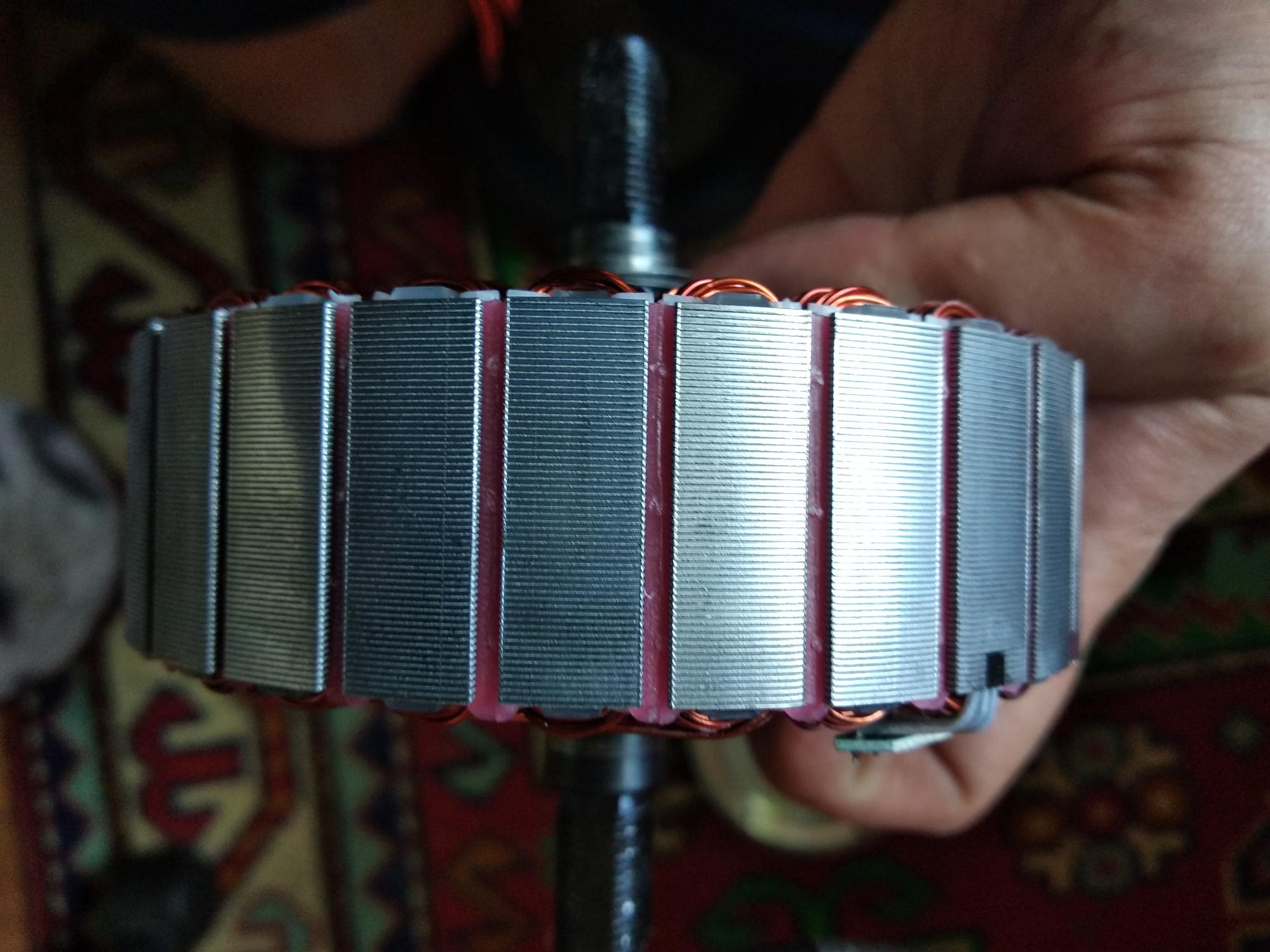

Магниты только в корпусе. 30 шт.
Якорь похож на трансформатор  :-D
Пропаянно все хорошо, можно не лезть.
Залил все диэлектрической силиконовой жидкой смазкой, после сборки стало заметно лучше вращаться.
Магниты очень сильные, чтобы снять якорь держал ногами корпус и двумя руками тянул якорь.
Прошелся по боковой поверхностикорпуса силиконовым герметиком и поставил крышку назад, болты на фиксатор.
Вообще это мой первый электросамокат, сравнивать не с чем, но по качеству сборки , изоляции проводов очень даже не плохо, даже по сравнению с Жилонгом (видосики смотрел). Про МК отпишитесь знатоки.
Еще убрал светодиодные ленты, пайка на соплях, оставил стопак. Диэлектриком залил контакты на контроллере и платки в дисплее.
Как я понял , конкретно с этими самокатами полная лотерея, у кого то ломается сразу , выбивает на кочках, а кому то попадаются норм экземпляры. Я сам живу в Белгороде, кто был- знает: все тротуары плитка, сплошные подъемы и спуски, ровных дорог очень мало. Езжу спокойно по плитке, по ямкам, в горку. Мне самокат нравится. Вешу 86 кг, на одном заряде около 15 км проходит.

Цитата: Роман74 от 20 Июль 2019 в 08:22ЭВМ представлен чипом ARM MM32SPIN  DSPF (ARM Cortex-M0, 96 МГц, 32 КБ ROM, 8 кб RAM)
И в контроллере дисплея такой же чип

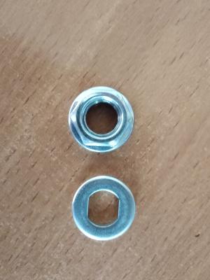

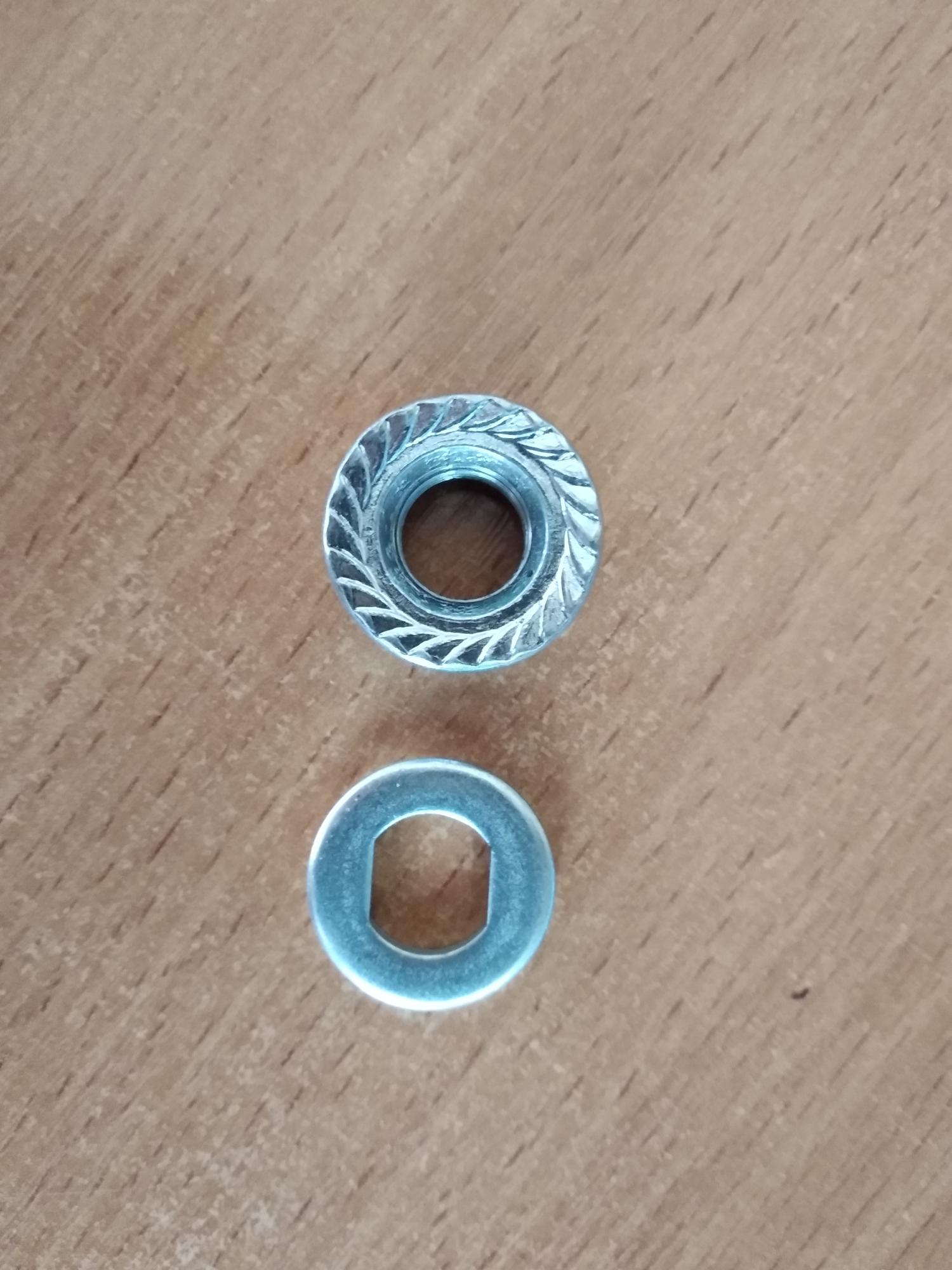

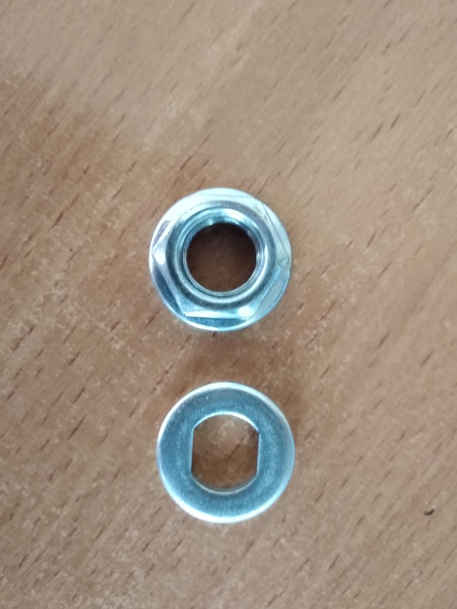

SkeptiK
немного оффтоп но всё же

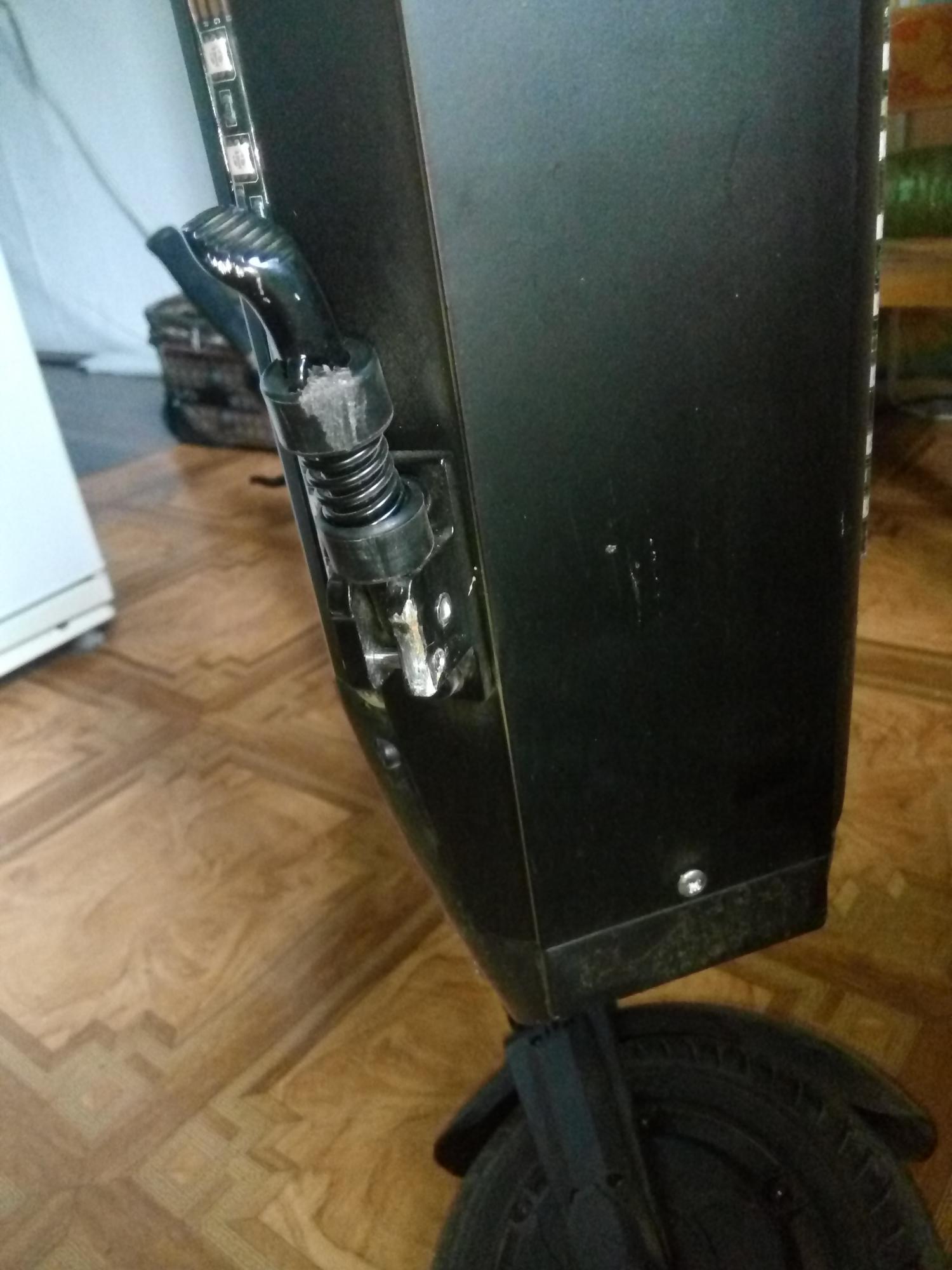

ПОДСКАЖИТЕ ГДЕ ЭТУ ГАЙКУ ВЗЯТЬ ЕСЛИ ПОТЕРЯЛ
Botinok
Литая крышка МК, это что-то новенькое!
inwin
[user]Botinok[/user], нет, это не ново. уже были такие крышки в мк.
ssilk
Цитата: SkeptiK от 20 Июль 2019 в 22:42ГДЕ ЭТУ ГАЙКУ ВЗЯТЬ ЕСЛИ ПОТЕРЯЛ
В магазинах метизов...) DIN6923 гайка фланцевая зубчатая.
odo - 6650 км
inwin
[user]SkeptiK[/user], в москве хорошая сеть магазинов крепмаркет. там поищите гайку.
SkeptiK
Все Советы про гайку - мимо кассы. Нет таких гаек и не бывает в магазинах метилов и крепежа. Шаг резьбы не тот.
