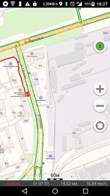

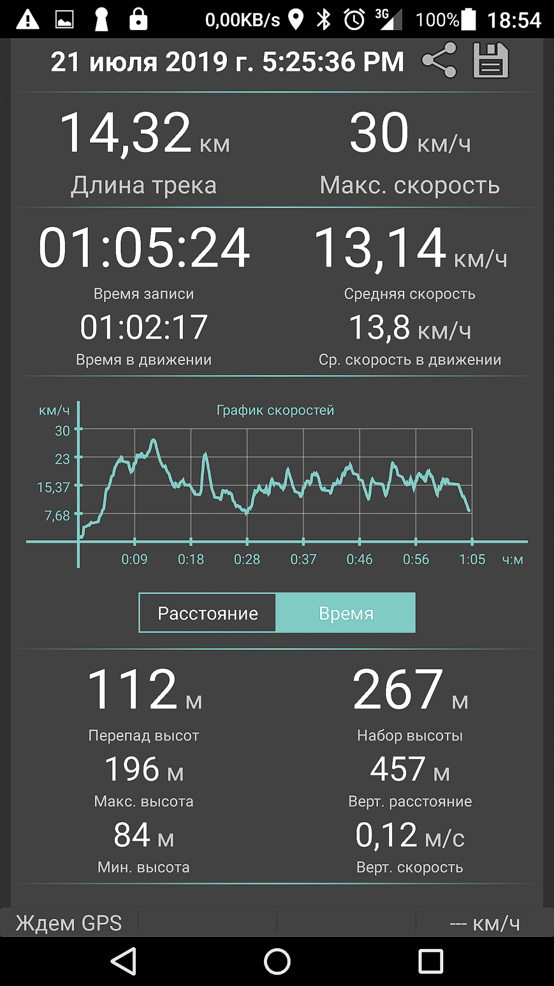

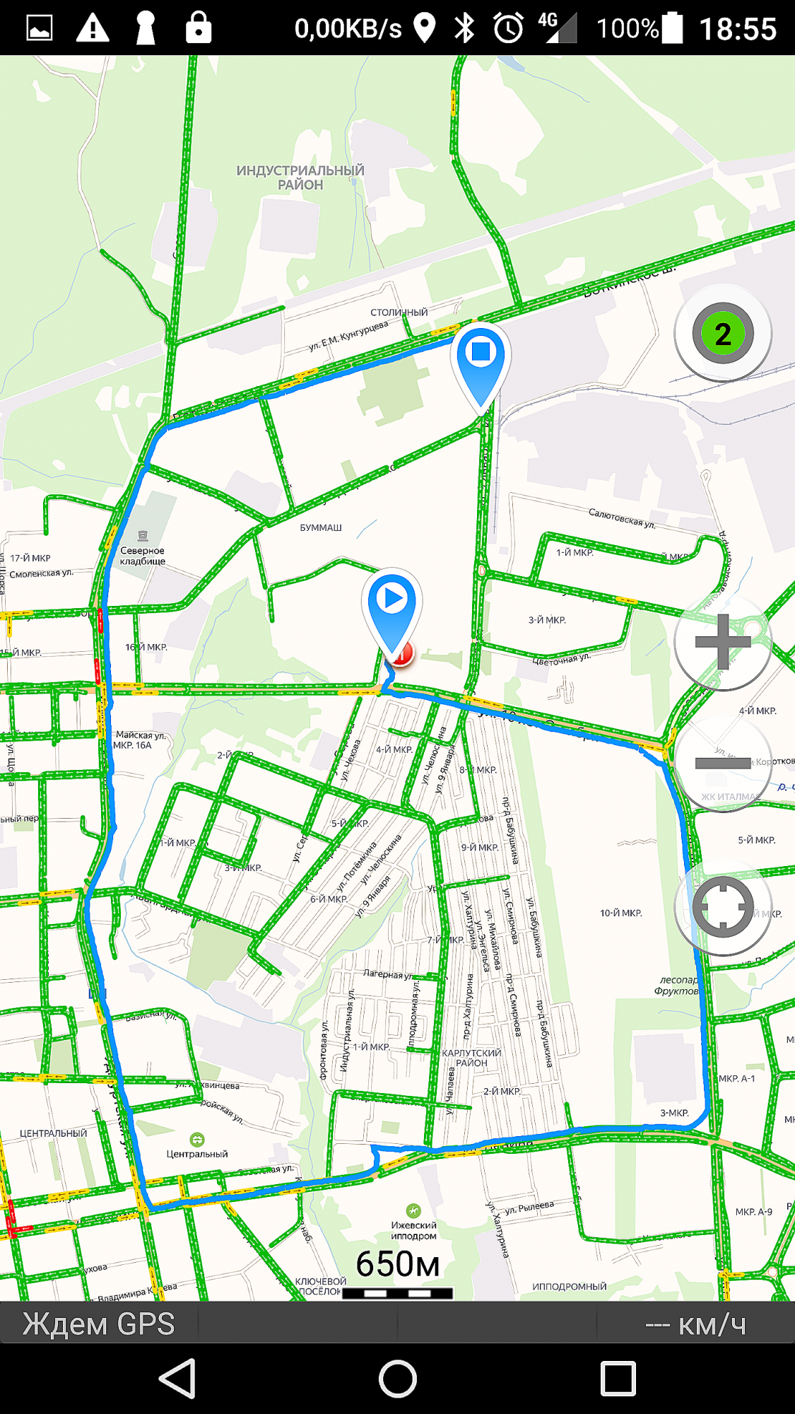

Сделал тест дальности.
Выехал с напряжением 39.9в(когда снимаю с зарядки падает с 42в)
На первых ~5км напряжение упало на 1в до 38.9в (без нагрузки, стоял на светофоре)
На ~10км упало на 1.2в до 37,7в.
На 14-ом км напряжение под нагрузкой резко, буквально за 300м скатилось с 34в до 30.5в и тут самокат выключился, более не включался, отключил колесо как тут многие советовали и покатил домой. По самокатному ехать не удобно, проще идти рядом. Видимо BMS-ка таким образом уходит в защиту.
Пробовал тормозить с горки(не до упора, слегка нажимая на курок), напряжение с 38в(без нагрузки) скакнуло до 40.5в, далее не росло, видимо ограничение контроллера, эффект торможения слабый, скорост ~25км/ч.
Максималка на ровных участках 22км/ч.

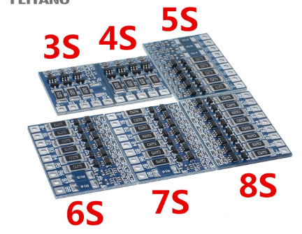

Думаю надо ставить балансиры, тогда добавится как минимум один волт, началное напряжение должно быт 41-41.5в, а никак не 39.9в.

[user]Роман74[/user], вам нужно батарейку отбалансировать, думаю в этом проблема падения напряжения, по крайней мере у меня так было.
Роман74
Вот такие заказал, как придут буду впаивать.
