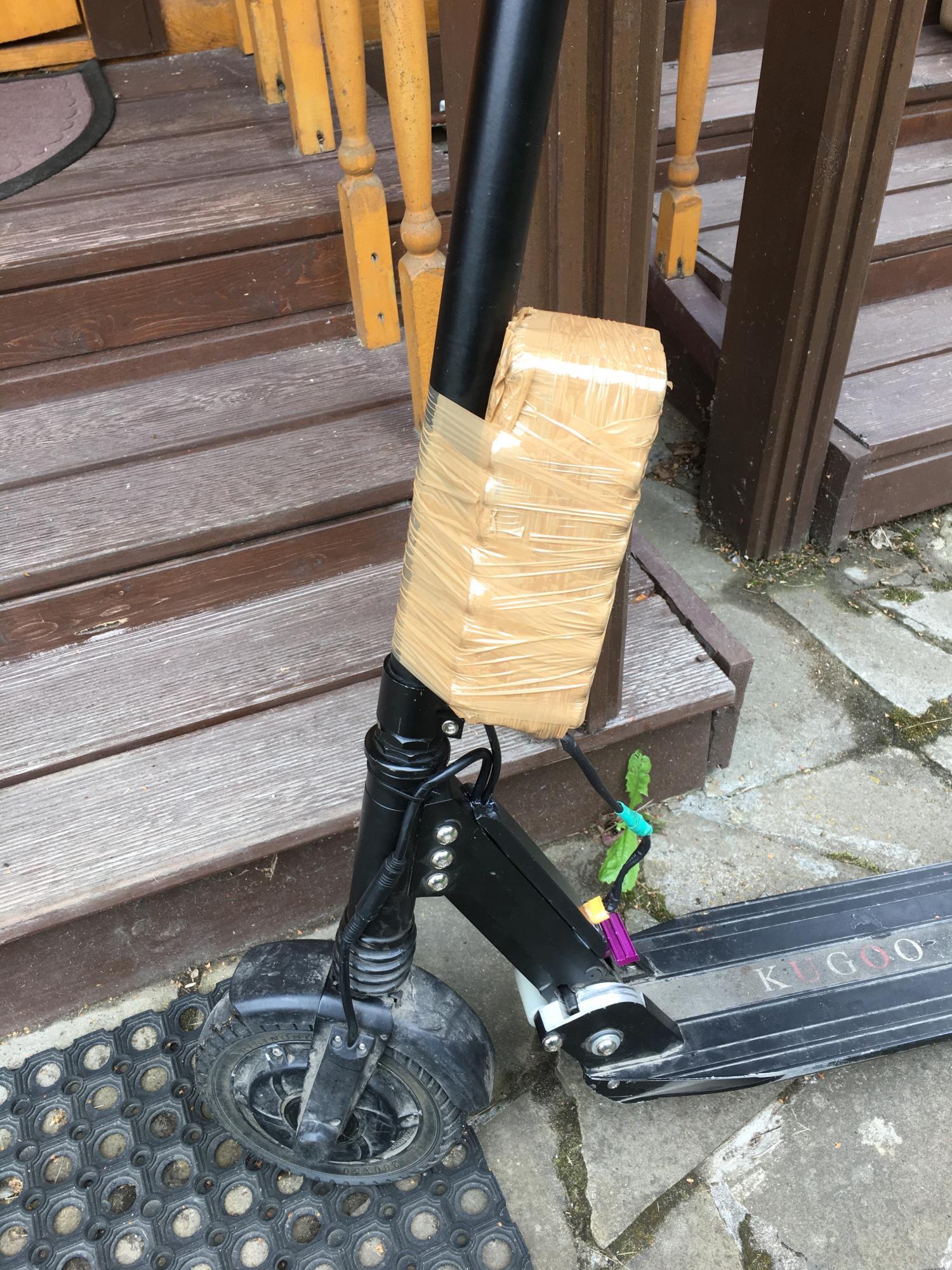

Вы не поверите, я с ней очень серьезно облажался...) Как я уже писал, подключил параллельно основной через тройник из ХТ-60... Покатался, не увидел особого результата и снял нафиг.
Сегодня решил покататься только на дополнительной. Поскольку в прошлый раз я ее снял и не заряжал, утром хотел зарядить. Подключаю - самокат не включается. Уже было подумал, что саморазряд такой дикий, что она с 42 вольт(столько показывал дисплей, когда отключал в прошлый раз) за неделю в ноль села. Проверить нечем, мультик на работе. Откопал в барахле модельный ваттметр, думаю хоть сколько то он покажет. Подключаю - 0 эффекта. Уже собрался выдергивать, как он пискнул, он мелодию играет при загрузке... Я давай все провода ворошить, ваттметр опять попискивает, значит напряжение на нем появляется, но загрузиться он не может. Ну, понятно, проблема в разъемах. Стал выдергивать, а разъем тугой и из тройника(да-да, тройник все это время висел на батарее) не лезет, я тройник сжал покрепче и ваттметр вдруг включился... :-D
Вот он, засранец, подумал Штирлиц... :-D Разобрал тройник - так и есть, один папа отвалился одной ногой, и именно тот, который на дополнительной батарее был...  Получается, в прошлый раз я "протестировал" только основную батарею, а новая даже и не подключена была... Вот такая вот фигня... :laugh:
Ну, раз все обошлось малой кровью, пошел я выкатывать дополнительную батарейку. Никаких тройников, основную отключил, подключил дополнительную, все проверил... B-)
Исходные: Вес с самокатом - примерно 90 кг, колеса 10" пневма, батарейка по ссылке выше, 13S2P номиналом 3000 махов, Тест на Lii500 при токе 1 ампер показывает 3300-3400. Режим езды смешанный, люди, светофоры и так далее. До максималки не разгонялся. Средний ток 9 ампер.
Результат:
За 1 час 12 минут проехал 18.2 километра до напряжения под нагрузкой 40.7 вольта, на накате поднималось до 41.8-42 вольт, через час после выключения отскочило на 44.6 вольта.
Температура корпуса около 36 градусов, с учетом пары слоев скотча, текстолита 1 мм толщиной и пенки, температура внутри 50+ градусов, но термоконтроль не сработал, значит до 60 не поднималась.
Вывод: Для нетяжелого ездока на твердых колесах 8" вполне приемлемая конфигурация, как основная, а 3Р будет вообще шикарно. Для меня(и самоката в текущем состоянии) - только как дополнительная.
Если позволит погода, на следующие выходные протестирую максимальную скорость и максимальный пробег на параллельных... Тройник починю с пристрастием... :laugh:

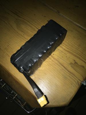

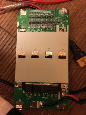

Вчера собрал из двух гироскутерных акб 10s2p одну 10s4p , штекер зарядки вывел хт60 в гуся вместо штатного разъёма, через него планирую подключать вторую акб в параллель, завтра тест, бюджет покупки 1000р), плюс осталась ещё бмс,вроде с балансировкой
Kostkarp79
Пока кустарно получилось вот так
Metamorf
Тестировал тут эти гироскутерных АКБ на 4400 с этикеткой самсунг (покупались по 2500р), ёмкость оказалась у одной 2330, у второй 2370. Ещё не заряжаются выше 40.6В разбаланса нету. Такая БМС, отключает. А разряжая посадил одну до 23В. БМС контролирует только перезаряд.
