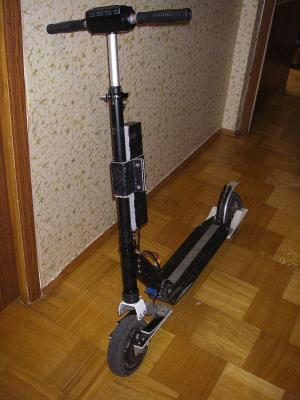

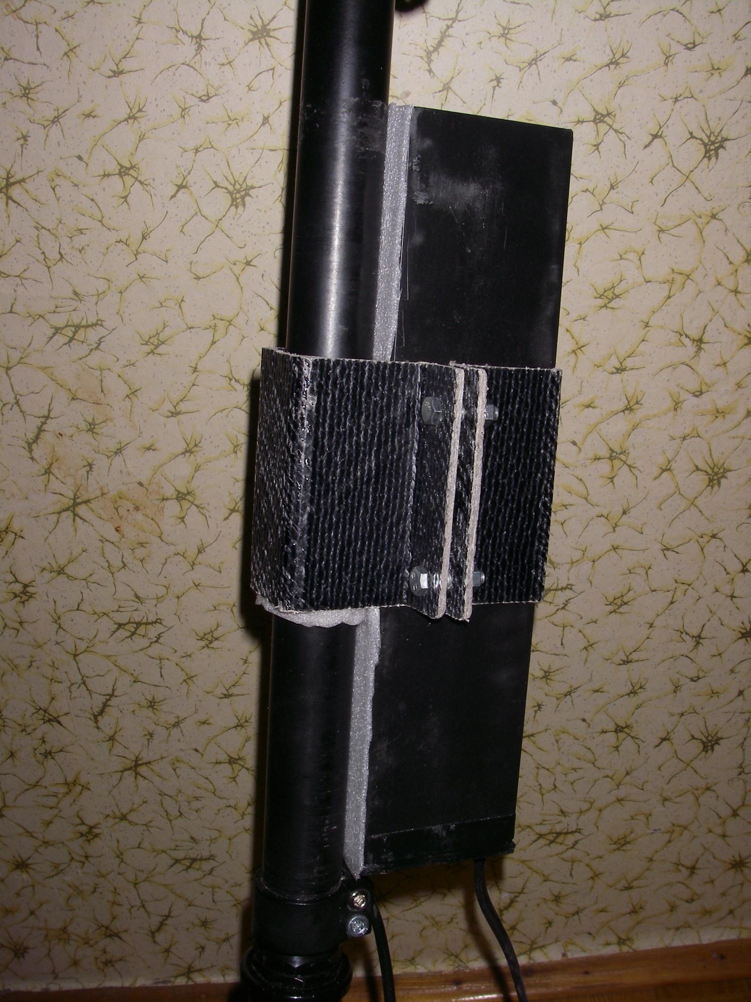

Делал 4p3s для теста, как оно будет на 48ми вольтах, короб из пластиковой папки для бумаг. Приматывал на изоленту, вниз не дает скатится кольцо над пыльником рулевой стойки.
PS заднее крыло тоже из папки.

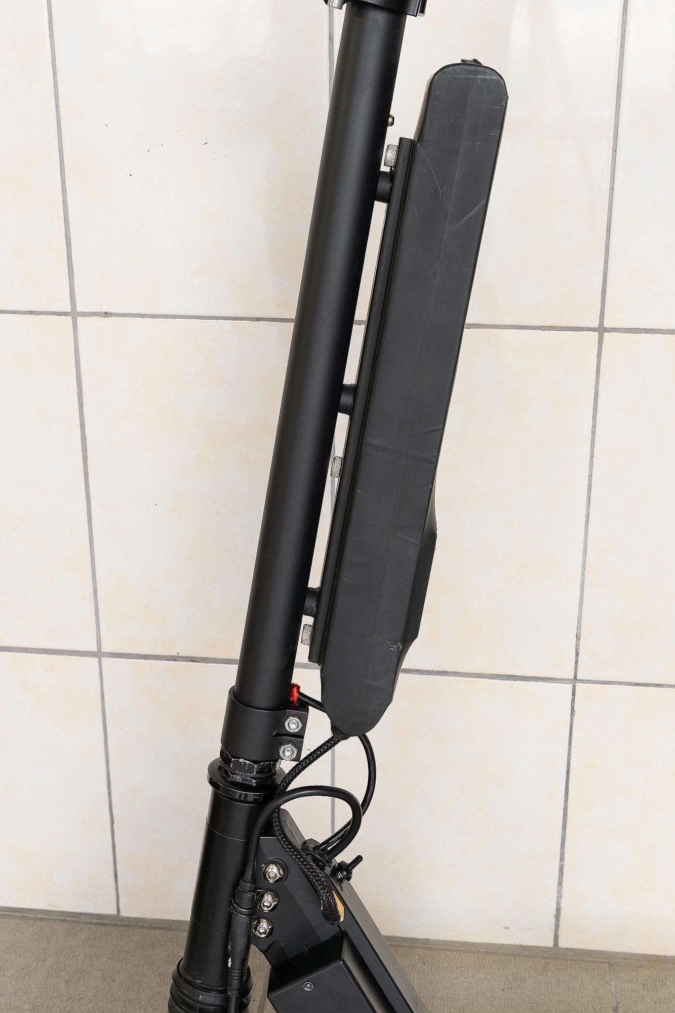

установка внешней батареи на руль
Metamorf
Может повторюсь, но не очень идея так высоко вешать аккум (расшатывать узел складывания и крепление трубы руля хомутом). Во первых в видео сделали самик с нерегулируемым рулем. Во вторых сумка сразу под дисплеем, мешает взять самокать "за шею", я его домой заношу взявшись одной рукой за трубу под дисплеем. Если взятся ниже то кистью тяжело держать, чтоб труба не проскальзывала. Но у меня вес побольше)). Может у них 11кг вес, аккум вместо родного гироскутерный в сумке.... Так они и не задумывались о развесовке....
А вообще, я считаю, что аккум вешал не владелец самоката, а просто какой-то посторонний человек никогда не имевший кугу. Иначе он бы сделал все удобнее.

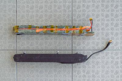

[user]inwin[/user], а надо ли оно там? Может это разовая работа была. Главное чтоб владельцу нравилось. Я бы не смог привыкнуть к болтающемуся грузу на руле. Очень сбивает мышечное чувство раскачивающийся пакет на крючке, или надетый на руку. Но мне и люфт ручек руля не нравился. Я избавился от механизма складывания ручек. Теперь там цельная труба 22мм. Батарею я зафиксировал жестко, близко к рулевой стойке. Ощущал ее присутствие первое время только когда рядом с собой самокат катил. Все течи в деку загерметизировал осенью. Зимой ездил ежедневно и после этого мыл самокат в душе. И только позавчера вскрыл. Заодно весь самокат решил перебрать. Внутри увидел очень небольшое количество капелек конденсата под внешним слоем плёнки на батарее. А так все сухо. Влагу подсосало около провода на стопарь.

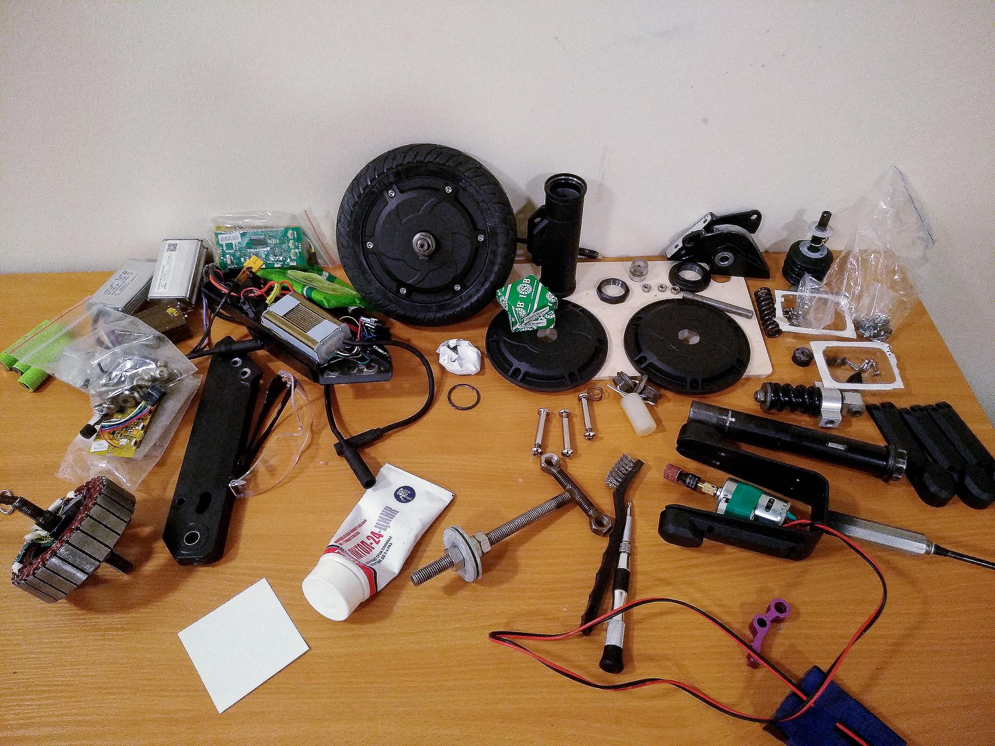

Батарейки из деки и внешняя (13s3p):
Фарш 🙈

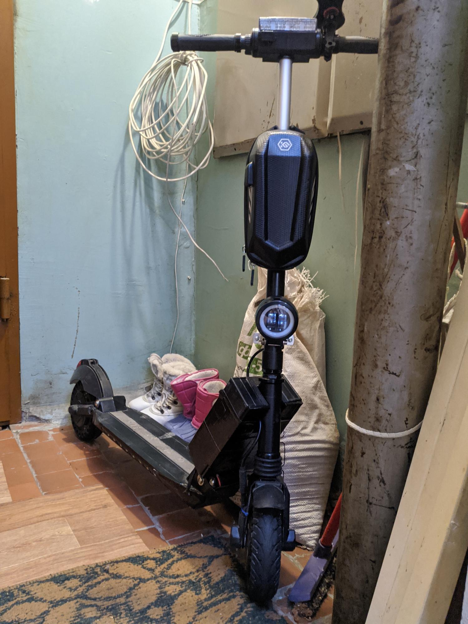

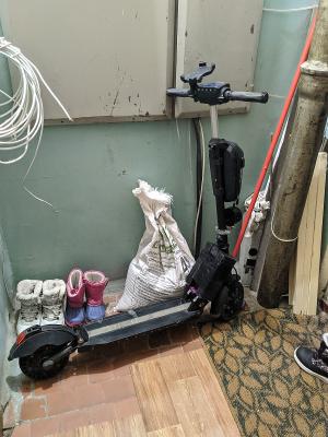

Ну а на руле батарея так цепляется (руль я не задвигаю. При складывании в багажник машины крючком не фиксирую)

[user]ssilk[/user], за пару дней все отчистил, зашкурил, покрасил. Где рыжее было, в кислоте искупал) Резину сменил на летнюю, подшипники на нормальные. Осталось сегодня 2 элемента покрасить и на следующей неделе буду собирать.

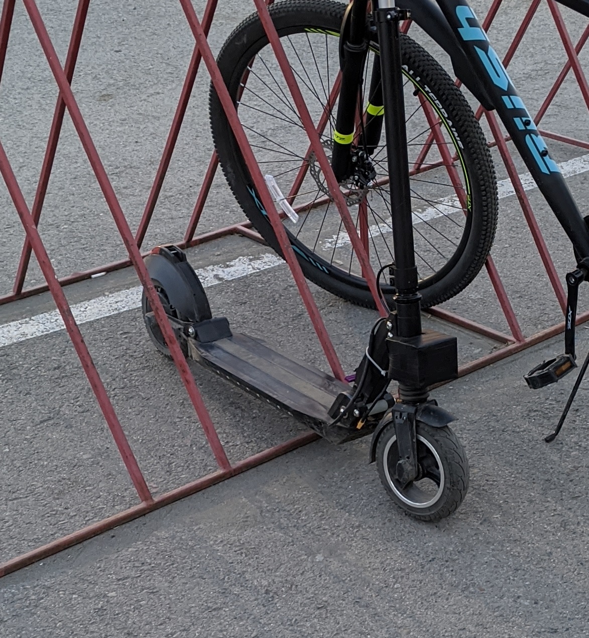

Я все таки пониже решил.

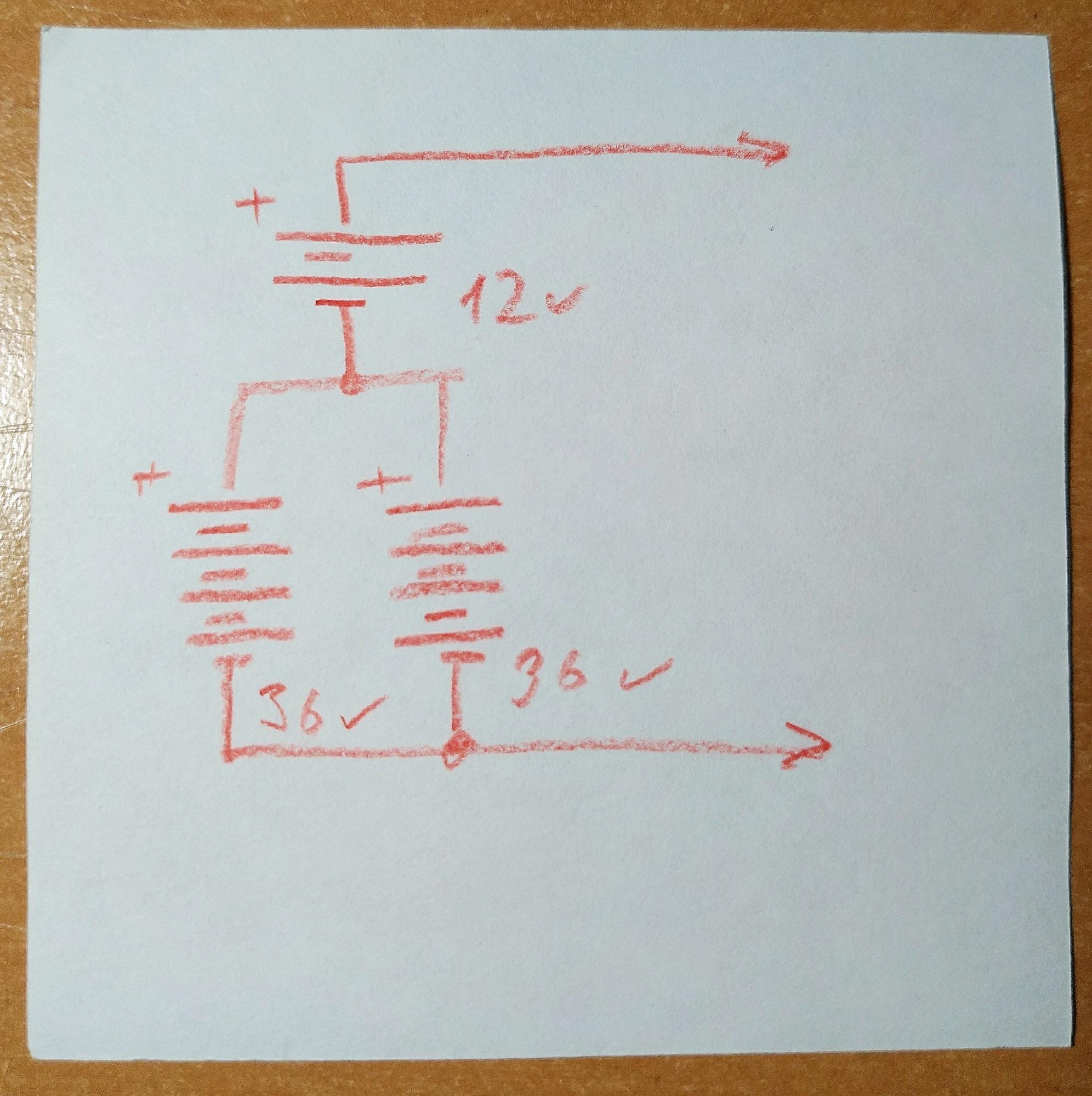

Щас начнете наверное ругать, но я оставил в деке 10s4p, а по бокам одна параллельно 10s2p и вторая последовательно 3S6P. В каждой батарее своя BMS. Отбалансировал батарею 3S относительно 10S  по окончанию заряда. Заряжаются вместе, как подключены. Откатал так пол лета. Раза два отдельно проверял напругу на 3S относительно 10S. Один раз чуть выровнял. Но в принципе все работает. Хоть и писали, что так бмс друг с другом не надо подключать. Хз, проблем не возникло.
А повесил аккумы я так:

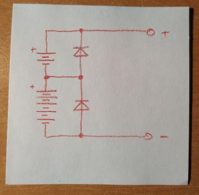

[user]Metamorf[/user], сложно так сразу сказать что может пойти не так, но думаю было бы уместно параллельно выходу каждой батареи с ее бмс поставить мощный диод в обратной полярности. Это обычная практика если приходится соединять последовательно несколько выходов блоков питания. Защищает на случай нештатных ситуаций. Например, если сработает защита в бмс батареи 3s, на ней через нагрузку окажется напряжение батареи 10s в обратной полярности. Как к этому отнесется конкретная бмс, я не знаю. А так все пойдет через диод, а на выводах нерабочей батареи ограничится значением -0.7 вольта или меньше, если диод шоттки

[user]Metamorf[/user], через диод не будет идти ток при нормальной работе.
Если например на выходе короткое замыкание и первой отработает защита в бмс верхней батареи и отключит ее,  в это время на ее выводах окажется полное напряжение нижней батареи и в обратной полярности. От этого защищают диоды.

Бмс10s подключены 3 ячейки.
Я думал батарею последовательно с диодом предлагаешь включить))) Да, так сделаю.
Night Fury
Ну вот так если я правильно понял
И в каждой из трех батареек своя бмс. Я чет никогда не задумывался как заставить работать станндартную бмс с меньшим числом элементов)
ЦитироватьЯ думал батарею последовательно с диодом предлагаешь включить
Так наверное с рекуперацией нелады будут)
Интересно, как будет  выглядеть на практике. Наверное защита по превышению напряжения в контроллере сработает и тормоз пропадет. Или сдохнет чего-нибудь если защиты нет.

А в остальном, я особых проблем такого соединения не вижу. Выглядит конечно странно,  но бмс работают, все ячейки защищены и катастрофы быть не должно.
