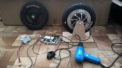

Давайте перейдем к практике: Я только что раскрутил колесо дрелью до 76 оборотов по тахометру, вольтметр на батарейном разъеме показал 5.5 вольта. Колесо 12,5", это метр длины окружности, на 76 оборотах примерно 4.5 км/ч. Если считать, что зависимость напряжения от оборотов линейная, то на 45 км/ч мы получим уже 55 вольт, что выше напряжения батареи (54.6 вольта). А что если скорость ниже? Возможно, при работающем контроллере, коммутация ключей приводит к такому вот эффекту
Цитата: Night Fury от 28 Фев. 2021 в 05:51Транзисторный ключ замыкает цепь, ток растёт. Индуктивность накапливает энергию. А при размыкании эдс самоиндукции выстреливает высоким напряжением через диод на выход.
Лет 35 назад я баловался НЧ-фильтрами для аккустики, вот там как раз и была схема, где индуктивность подключалась параллельно емкости. При подаче на схему постоянного напряжения на осциллографе был график в виде буквы h, то есть всплеск до полутора раз по амплитуде и спад до нормы, дальше ровный график. При переподключении снова всплеск и так далее. Наверное, в нашем случае это и работает.
Сейчас у меня намечается небольшой шоп-тур ;-D, но ближе к вечеру попробую приколхозить самокат к стенду и покрутить колесо уже серьезно...
Стенд выглядит так:
:-D

Ну вот, кое что получилось, но, как всегда... Рук не хватает, чтобы делать все сразу...)
https://youtu.be/-TSItCXMGeg
Максимальные обороты нижнего колеса 793, но они, скорее всего чуть ниже возможных из за проскальзывания. Надо и самокат жестко фиксировать и подставку с колесом, резина все время пытается выйти из зацепления.  Если исхитриться держать подставку, то самокат съезжает...)
В общем, пока вот такие результаты.
Когда придумаю, как колеса жестко связать, планирую подключить батарею к нижнему колесу и посмотреть, что будет при торможении. На этом контроллере аж два способа включить рекуперацию, но она в любом случае двоичная.

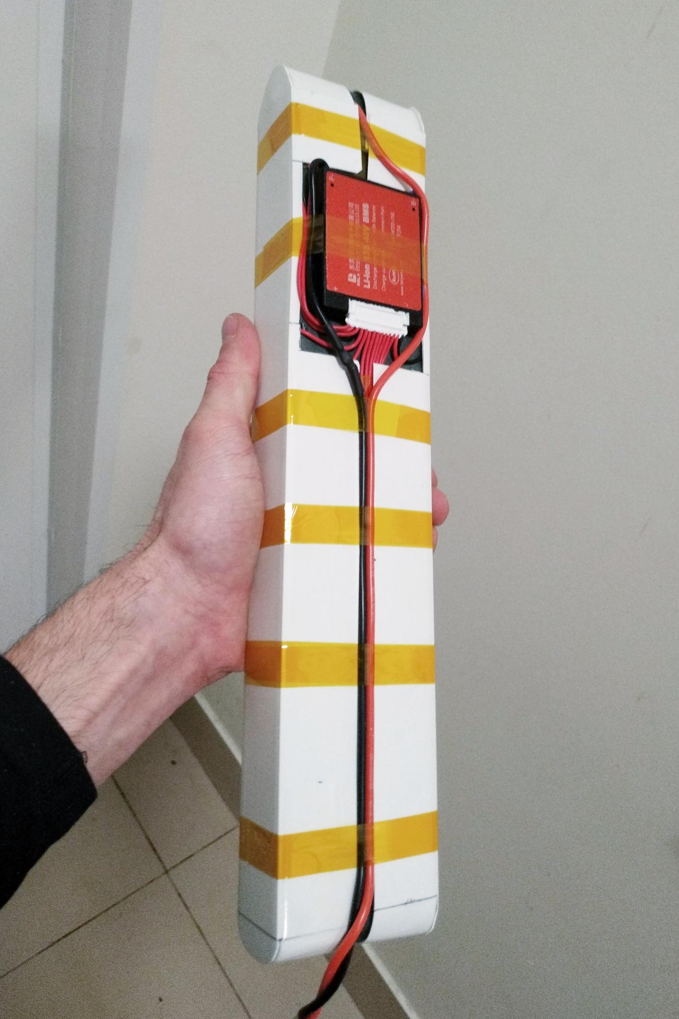

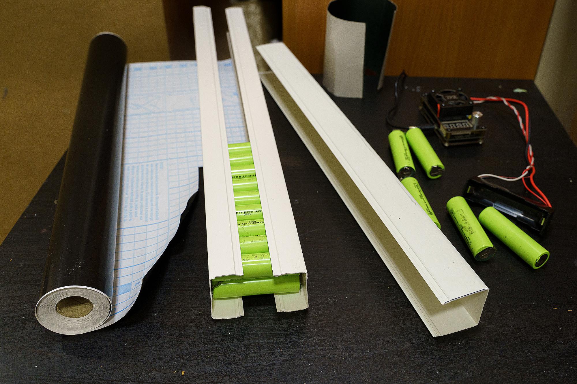

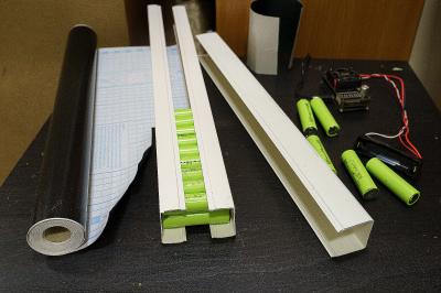

Решил поделиться идеей оформления батарейного блока для куги из доступных материалов. Использовал ПВХ кабель-канал для прокладки проводки шириной 40мм из ближайшего магазина электрики. Два отрезка кабель-канала отлично встают по краям батарейного отсека как направляющие.
Защищают от замыкания на корпус самоката, если вдруг где-то изоляция протрётся от тряски. И достаточно плотно держат чтоб батарея не болталась и не стучала. Сама батарейка для защиты от влаги упакована в термоусадку или в самоклеящуюся пвх/виниловую плёнку.
Из кабель-канала делал и "корпус" дополнительной батареи, для жёсткости и аккуратного внешнего вида (чтоб не выпирали провода, места пайки).
А потом сверху натянул термоусадку. При желании можно и герметичный корпус склеить из двух кабель-каналов 40х40.
