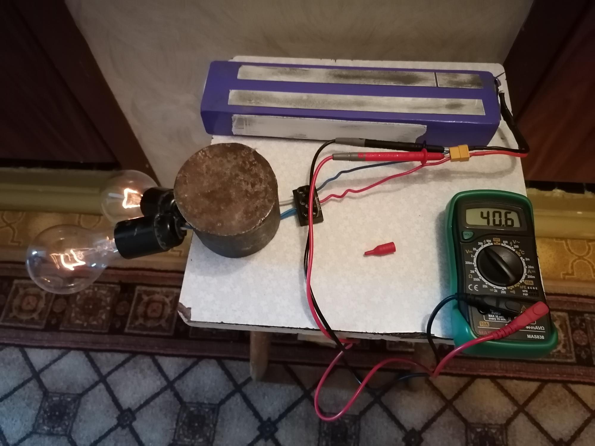

Вот так я решил разрядить свою старую батарею для длительного хранения.
Две лампы 220в 200ват
Думаю до 35.5 вольт разрядить
Кто мне скажет какой ток потребляют эти лампы?
Я насчитал 0.5 Ампера.
За 4 часа с 41вольта разрядилась до 37.6.
В общем до 35.5 вольт, разряжал 6 часов. 😀

Цитата: aka81 от 01 Фев. 2020 в 12:37Думаю до 35.5 вольт разрядить
Возможно низкое напряжение.
Батарея из 30 элементов на новом куго S3 имеет емкость 5,8 А/ч (на этикетке 6 А/ч, пластиковый бокс), напряжение 35,4 В (ПОД НАГРУЗКОЙ 1,1 А) соответствует 25% заряда.
Зарядите/разрядите до 38-37В, так будет лучше, т.к. BMS тоже нужно кушать, немного, но потребляет.

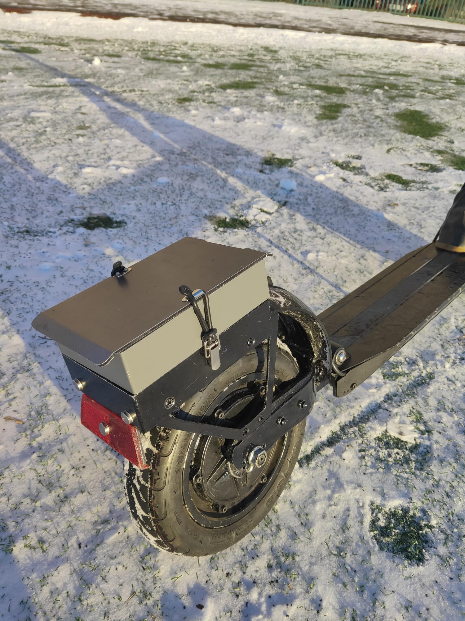

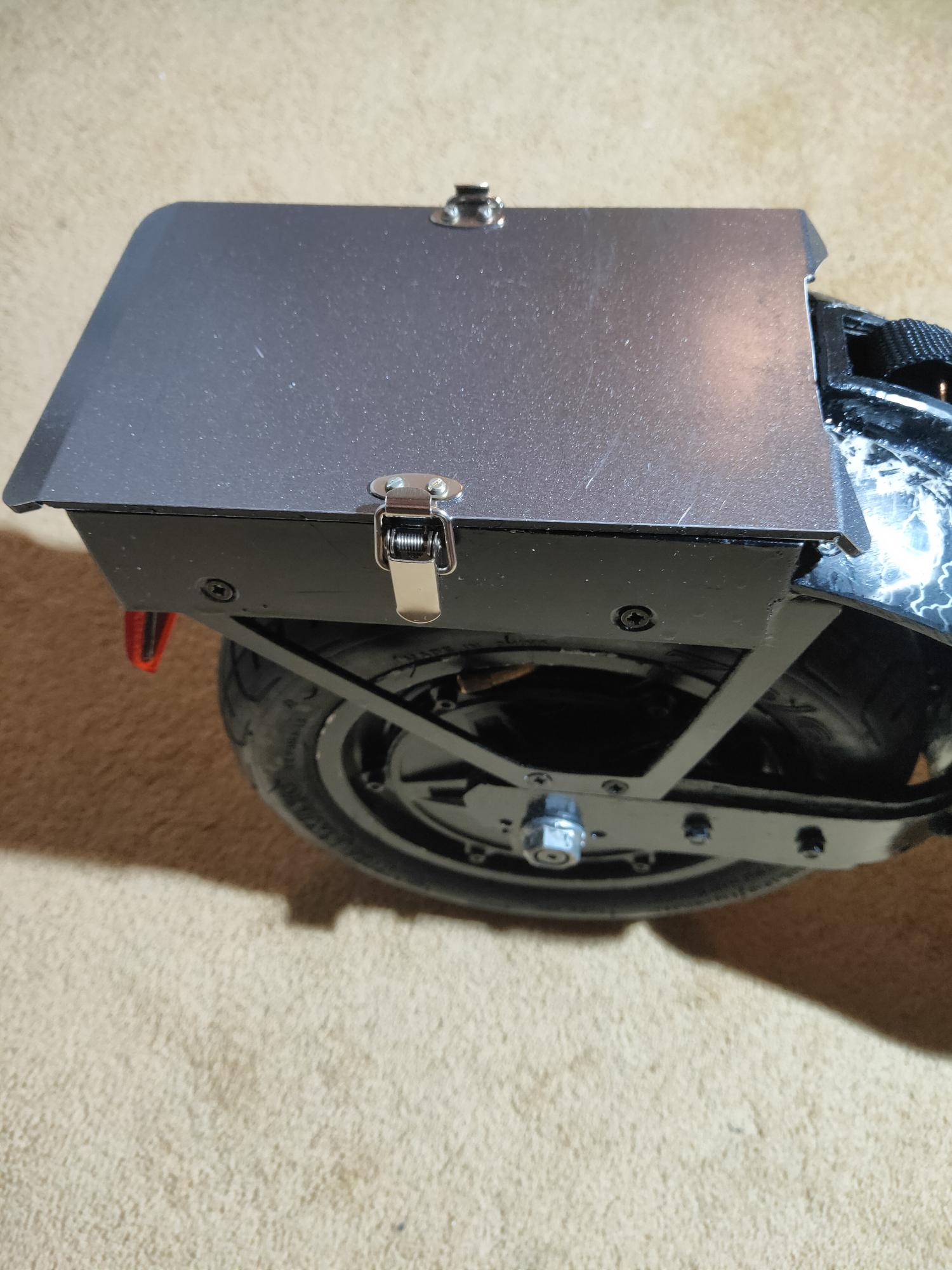

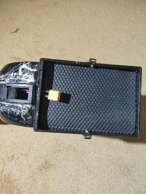

NexVik
Ну у меня то, что пока не видел ни у кого. В параллель заведена батарейка от гироскутера. Но полный  тест пока не делал, ибо просто так в еще нелетную погоду покататися не горю особым желанием. Сейчас выезды на одной, которая в деке(и она на 20 банок). Ну чтобы суммарно было 40, а 30баночная пока отдыхает.
И этим мы еще слегонца снижаем вес, ибо мне иногда его нужно потаскать. При этом батарейка от гироскутера ездит со мной в рюкзаке, дабы в любой момент быть подключенной
без батарейки выглядит вот так:
