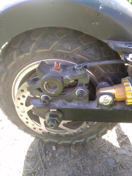

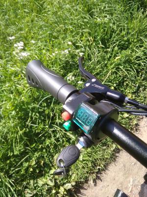

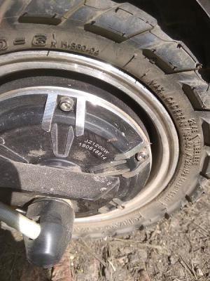

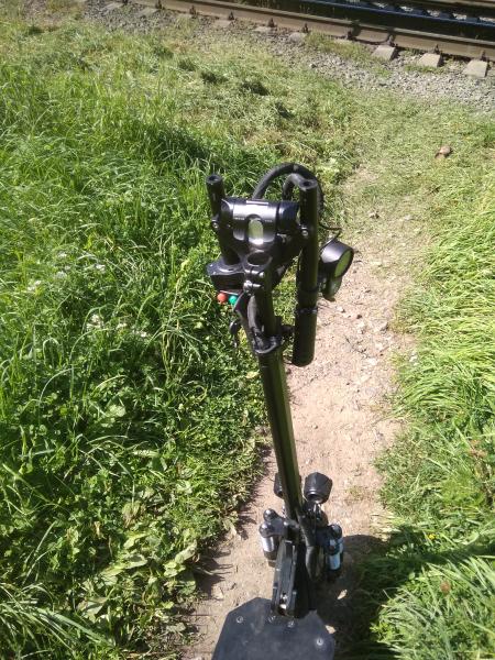

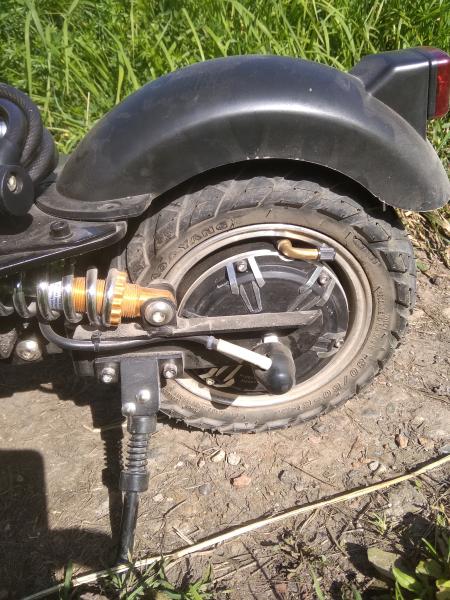

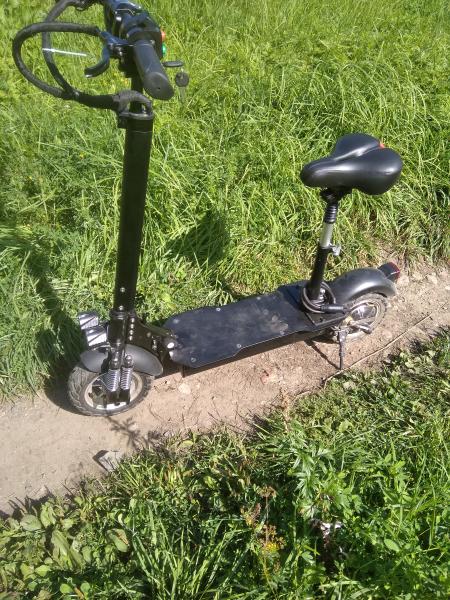

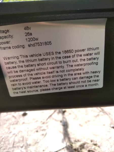

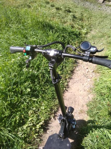

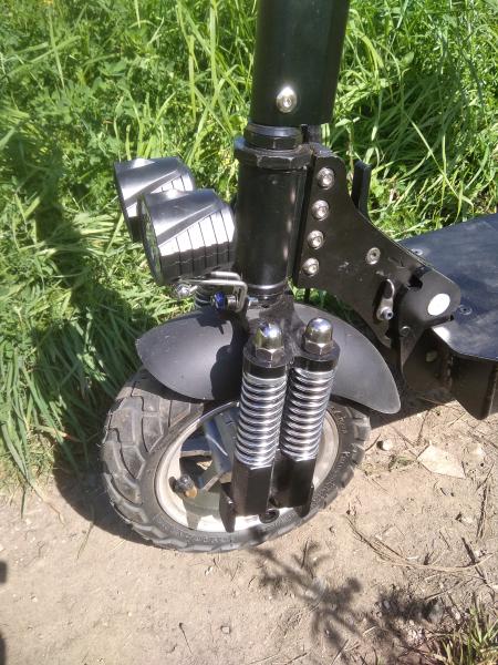

Привет батарейно-самокатной братии! Покупал я Kugoo М5 Lux, но в магазине сказали, что есть модели фирменные Jlong с мк 1000W, а такой как мне надо - есть без названия с мк 1200 и батареей 26А. Купил без имени, наездил, пока, 400 км. Что делалось - доработал передние аморты, пробовал протянуть - все затянуто. Заменил разъем на зарядку, внутренний, пришлось лезть в деку. Слабо была затянута гайка рулевого управления, подтянул. Пробил заднее колесо, без шиномонтажа не смог накачать, (снимал мк) благо шиномонтаж через дорогу. Общее впечатление - положительное. Хорошая динамика, преодоление подъемов. Вес сравнительно не очень большой, живу на 2 этаже, с седушкой и зеркалами 29 кг для меня не проблема. Пробег на одной зарядке при средней скорости 25-30 км\ч - 60 км, что очень порадовало, вес мой 90 кг. Подгонял показания спидометра по GPS - в итоге диаметр выставил Р0=11, а Р2=19 - получилось в тютельку. На деке сверху ничего не было, вырезал коврик из автомобильного. В общем - мне нравится :wow:, хотя уже и лет-то мне не мало, за 50 :pardon:

Вот я купил без имени, а назвать его можно и Halten, и Kugoo и вообще как угодно. Вес у него 27 кг с батареей 48 В 26 А, дека, рулевая стойка, диск переднего и  корпус заднего колеса из алюминия. Есть рекуперация, он же электро-тормоз, гидравлические тормоза, очень эффективные. Вообще не в названии дело, комплектующие могут покупать и в наших странах, а выдавать за китайские изделия  :neg:. Что бы знать наверняка надо точно знать где берутся эти самокаты, сертификаты, договоры и т.д.

Огонек синий горит на переключателе света?
Путь питания такой : АКБ - сигналка - борт комп - контроллер. Причем борт комп должен включаться даже с отключенным/неисправным контроллером.
