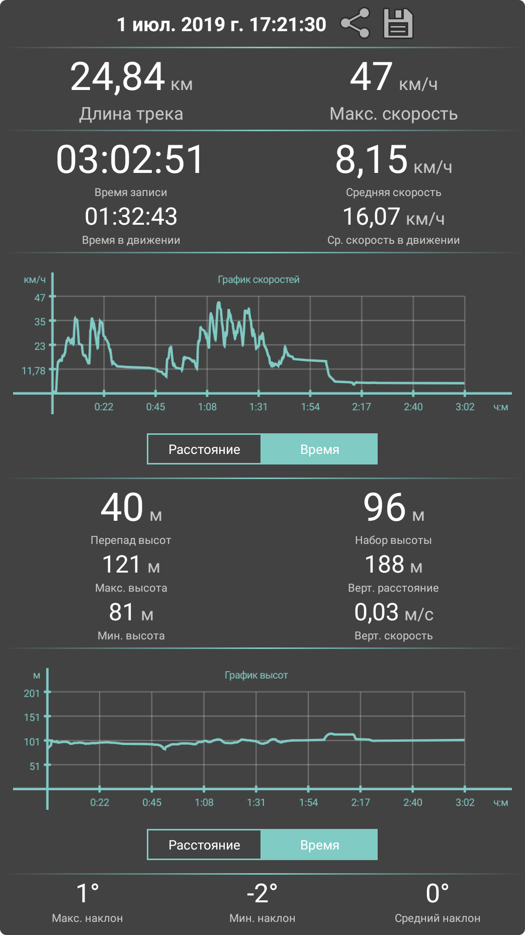

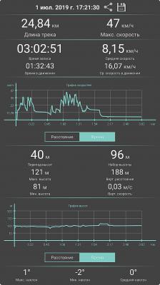

Цитата: sparrow от 06 Июль 2019 в 21:43Развод чистой воды,как на 48В можно разогнаться до 56км/ч,да ещё со 100кг райдером,более слабой батареей и контроллером,чем на m5 luxe?Ну разве только на очень крутом и затяжном спуске,либо прога gps врёт безбожно.
Скорее всего да, чем нет. Я проводил тесты на м5, максимум выдавил 45 с моим весом около 80 килограмм (с барахлом одеждой и собственно мной).
на 48В можно разогнаться до 56км/ч - это скорость холостого хода. Ну а сотку приписали для понтов.

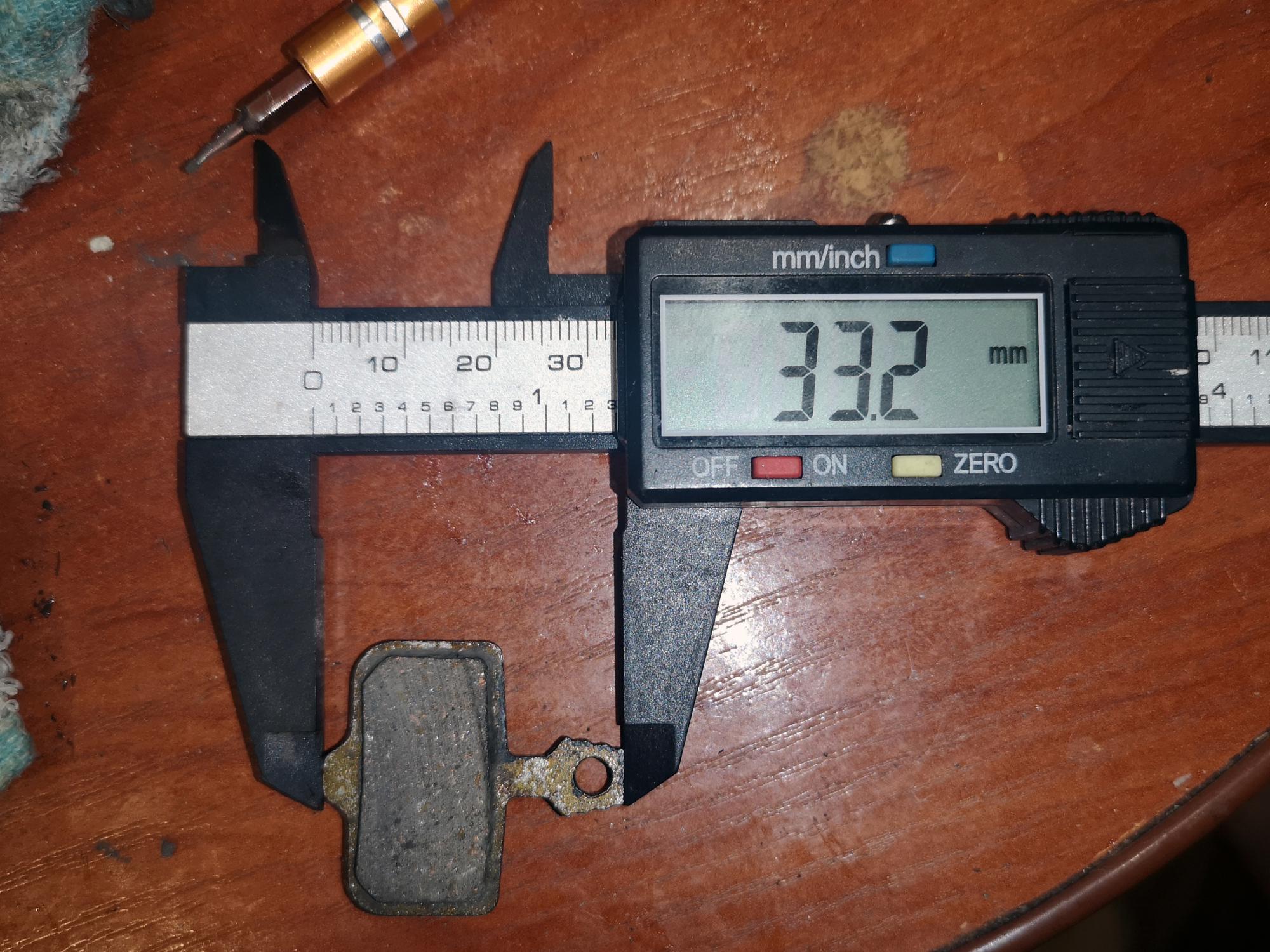

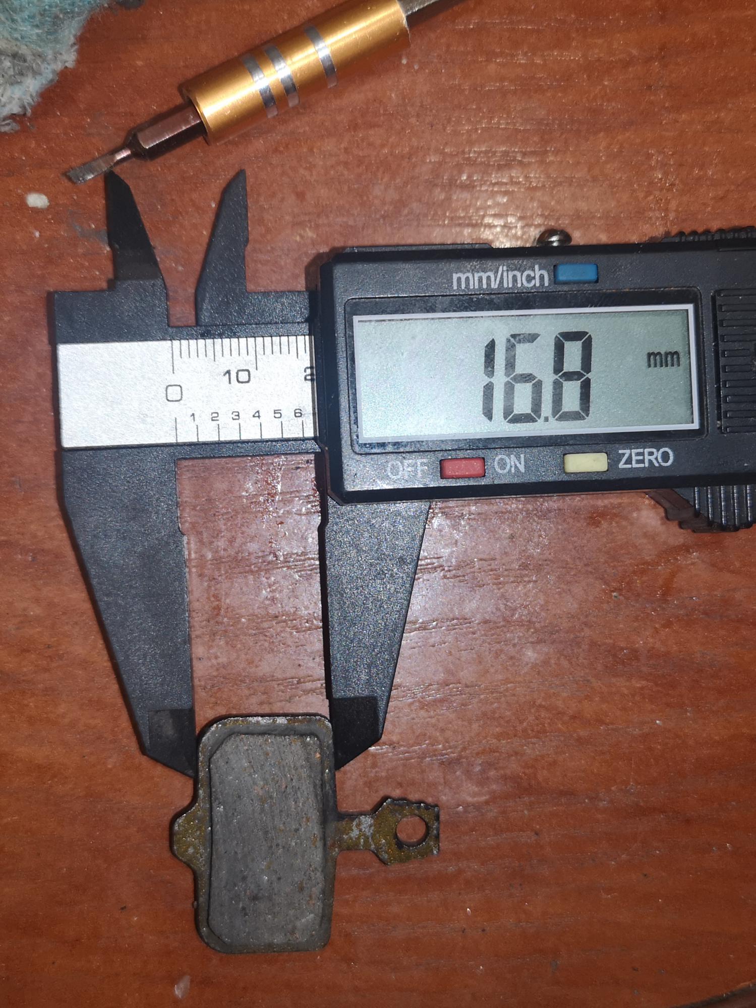

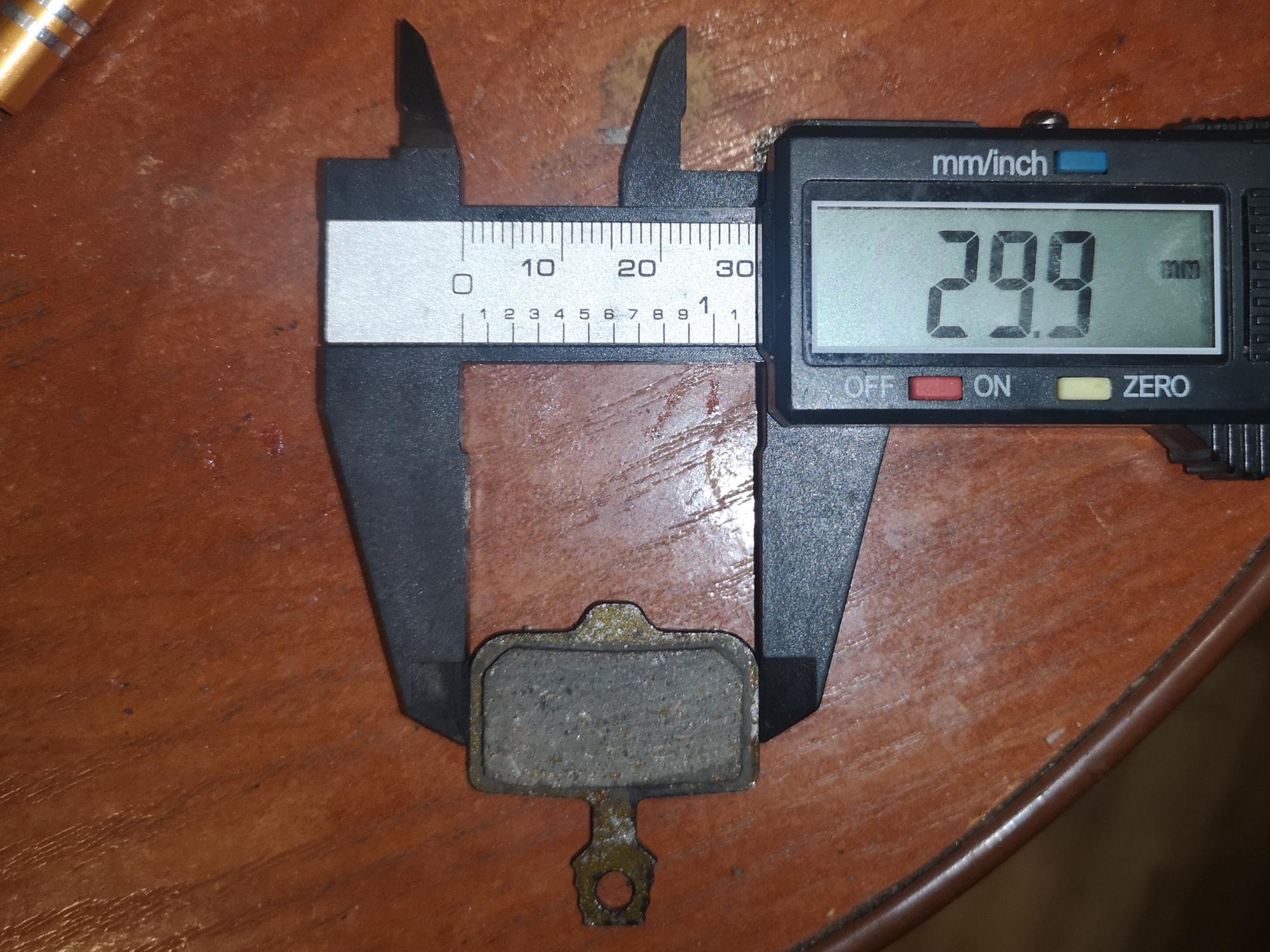

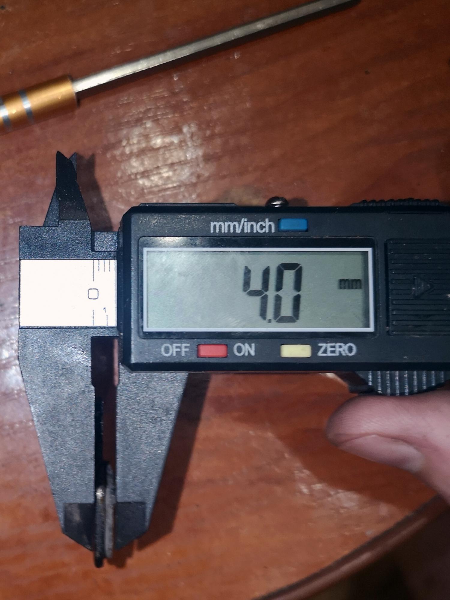

Встал вопрос о замене колодок. Нашел нечто похоже в Декатлоне. Думаю в городах-милионниках он всяко есть. Ссылки смысла ставить не вижу все временно. На тормозах советую не экономить, а еще лучще заменить на что-то лучшее, гидравлику и керамику например=)

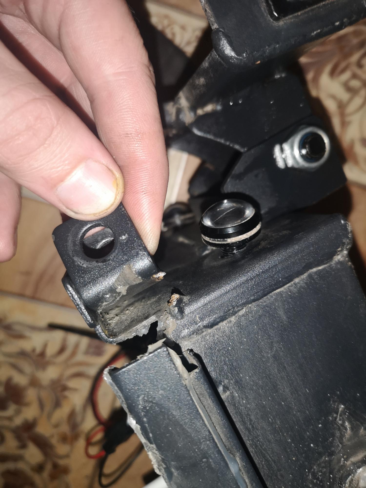

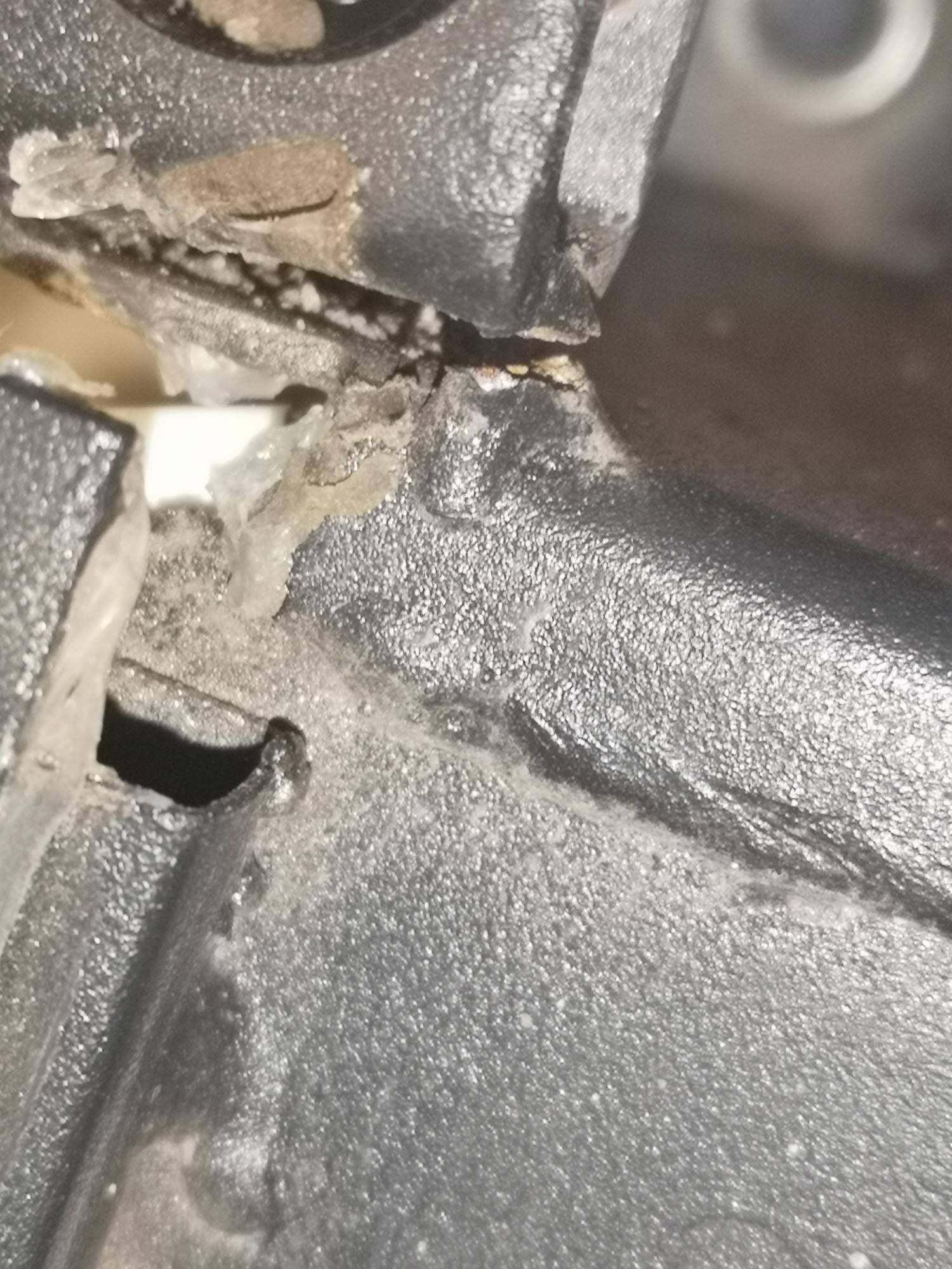

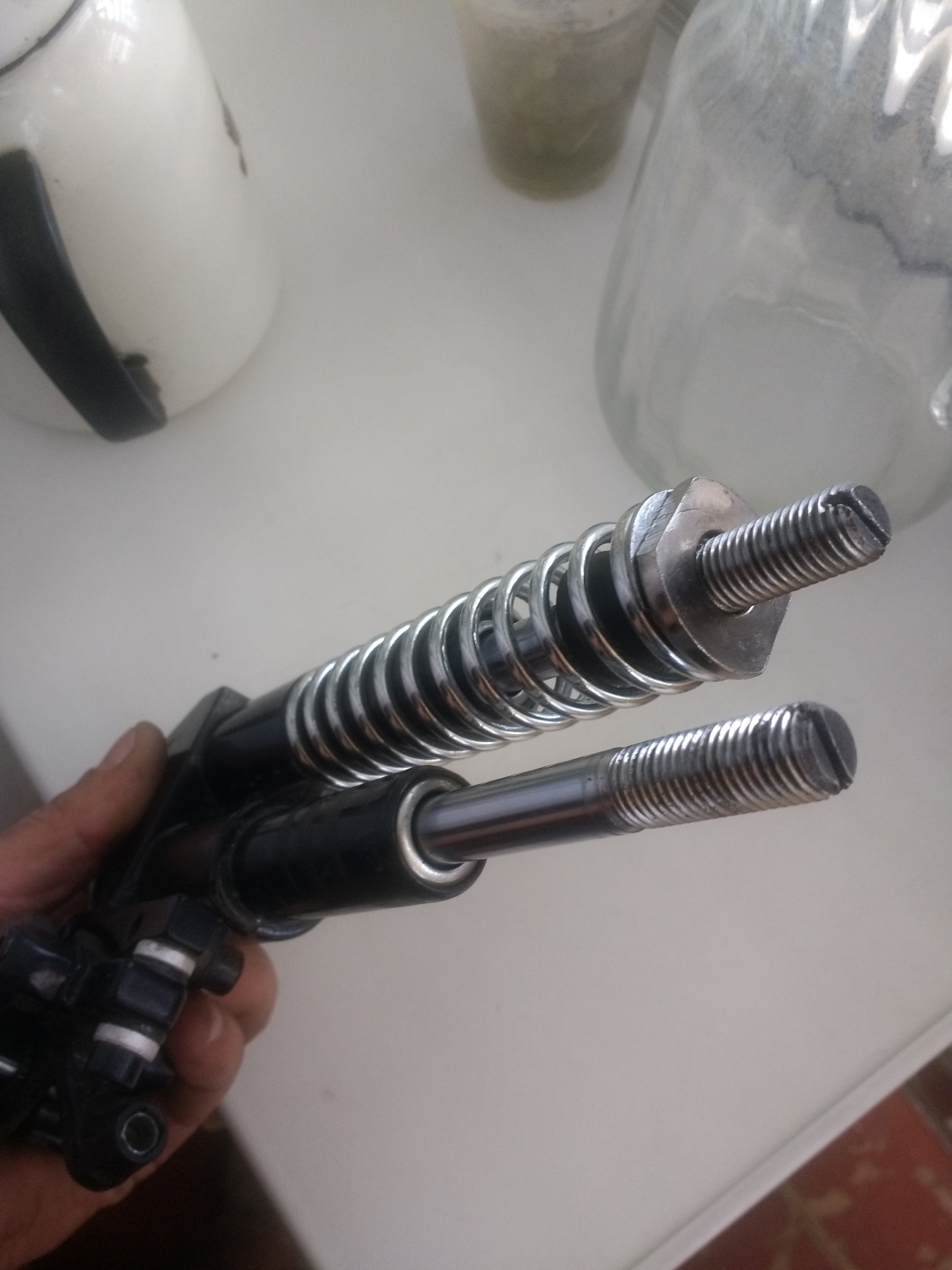

И Да, господа, ОБЯЗАТЕЛЬНО осмотрите задние амортизаторы, если есть такое как у меня - проварите эти места.
Хорошо, что это сталь (не нужно искать аргонщика по алюминю)
Детальный осмотр после полного ТО показывает, что в места сварки буквально на плевали самым отстойным электродом.

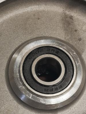

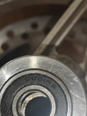

И ещё, бонусом номера подшипников заднего и передних колёс Б...же упаси если вдруг сломаются они.
