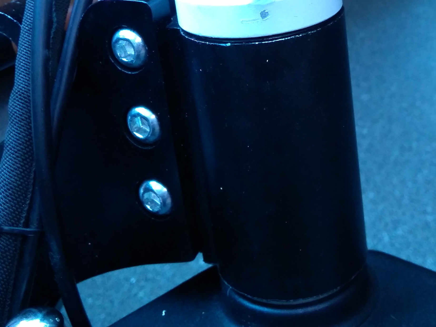

1. Во-первых, по сборке всего самоката есть много вопросов. Тут M4PRO выигрывает однозначно, но М5 точно крепче и прочнее что-ли. У меня был огромный косяк китайской безответственности про изготовлении. Три отверстия под втулки крепления складного механизма были просверлены не соосно и китаец сборщик просто не стал заморачиваться, а собрал как есть, при этом сорвал резьбу в двух из трех втулок. Пришлось немного рассверлить отверстия, чтобы втулки загнать на полную глубину, заменив винты на более длинные. Пока оставил так, посмотрим.
Фото от M4 для наглядности
Также внутри деки ничего вообще не закреплено и много стружки рассыпано по дну. О гидроизоляции тоже промолчу. Она как бы есть, но отверстия неполностью пролиты, как будто клей экономили.

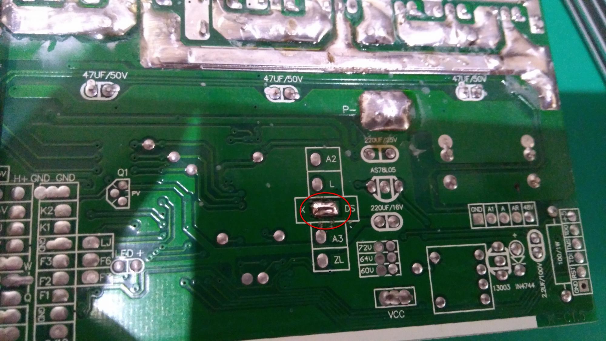

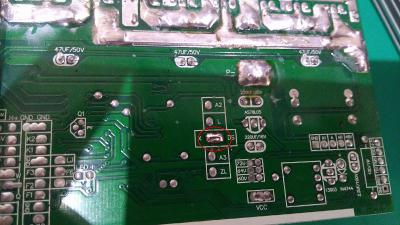

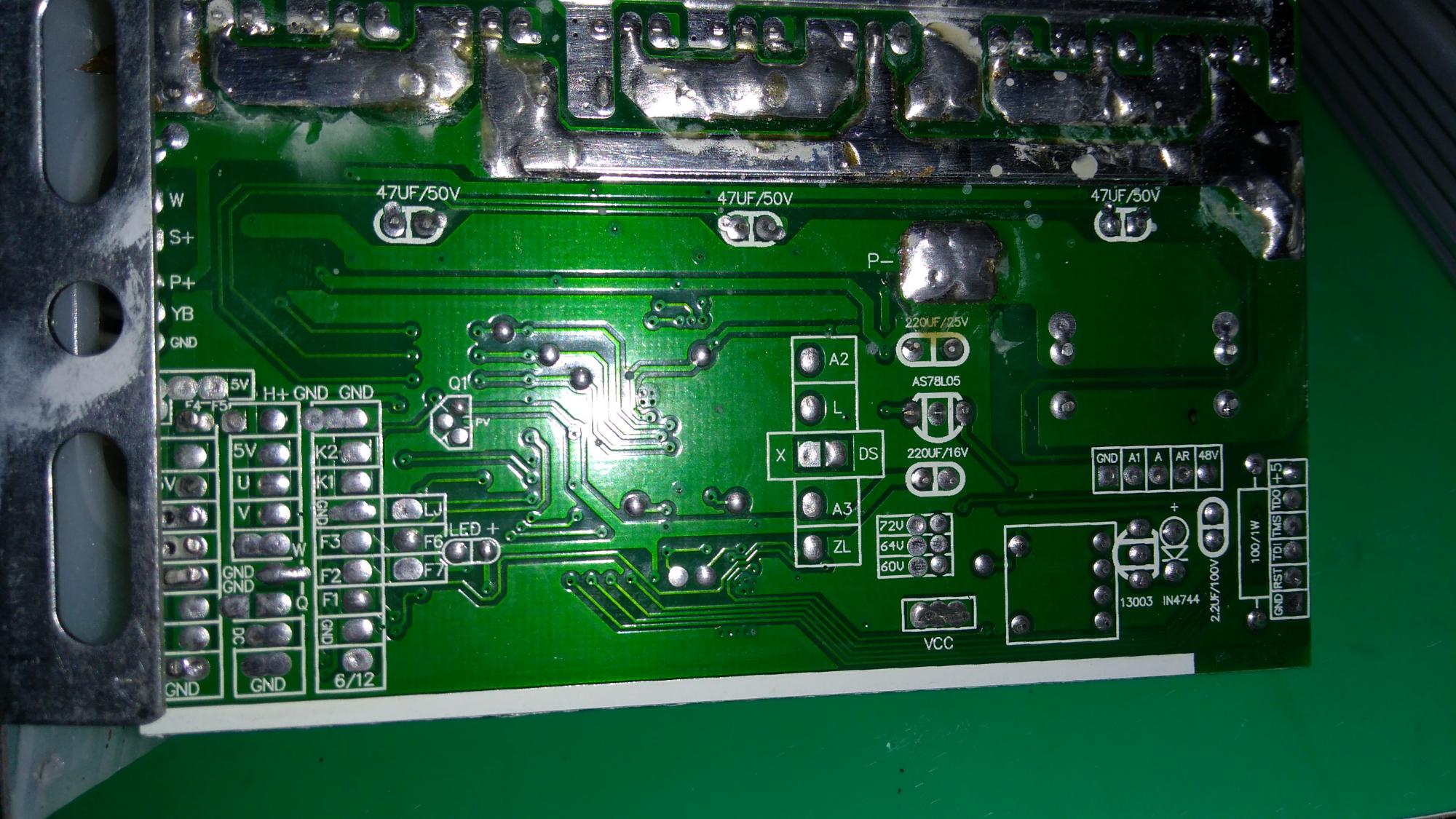

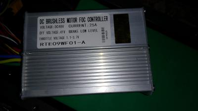

2. Залез в контроллер, соединил точки DS и X, получив тем самым эл.тормоз/рекуперацию. Теперь тормозить стало комфортнее. Такую операцию делать на свой страх и риск. Я ответственности не несу. Было два случая выхода из строя БК, возможно по этой причине.
Было
Стало

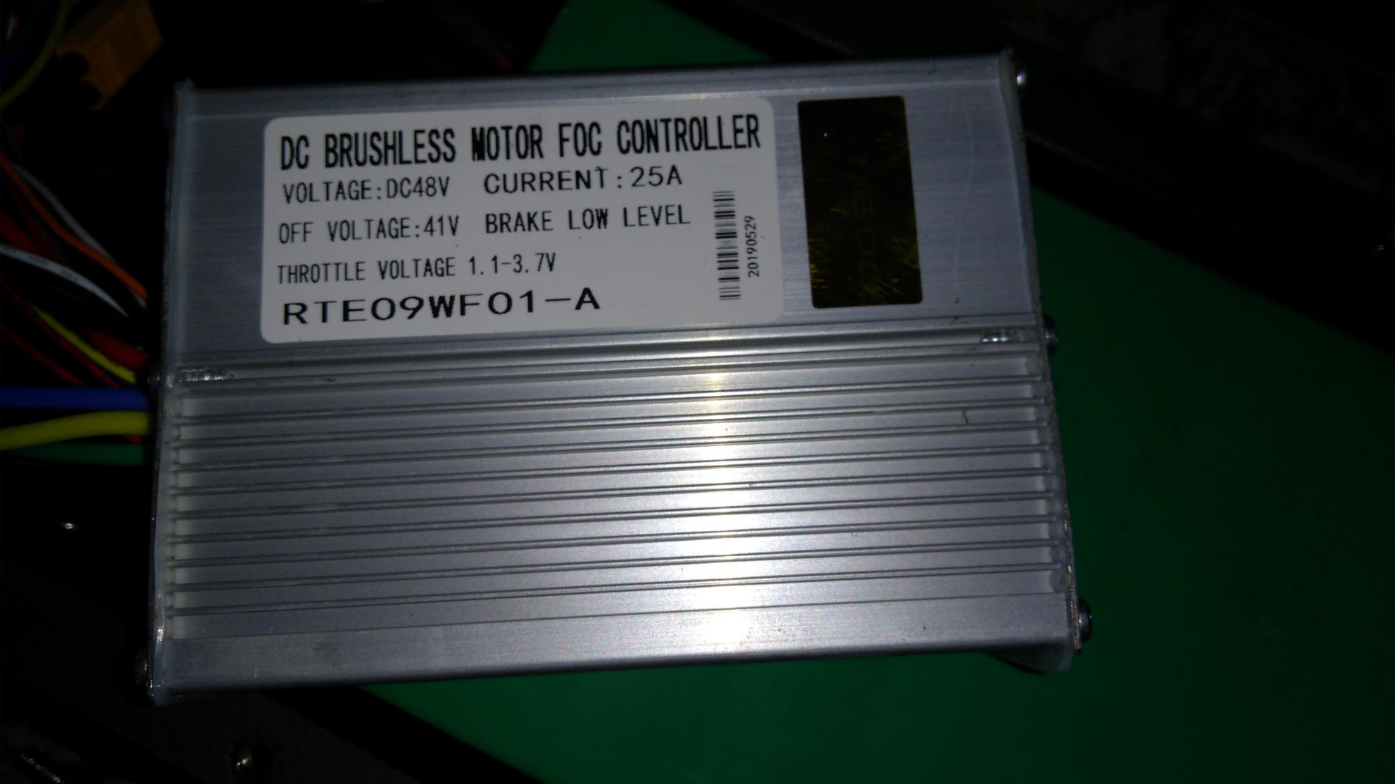

5. Для тех, кто еще не понял почему самокат едет как троллейбус, отвечу, что с этим вряд ли что сделаешь. Датчики холла отсутствуют СОВСЕМ! Из мотора выходят только три фазных  провода. Из этого сделаю вывод, что часть мощности расходуется впустую, нет контроля за углом поворота колеса. Или он есть, но косвенный, так как скорость же показывает, даже если самому колесо крутить.

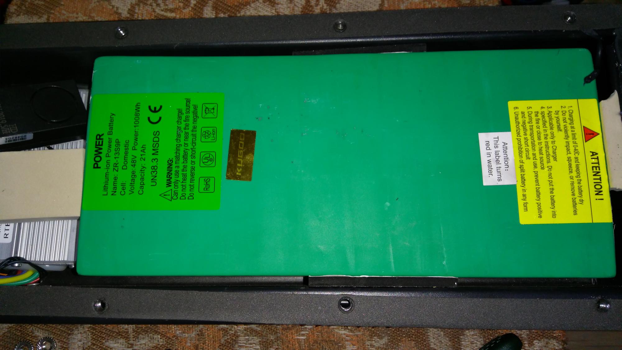

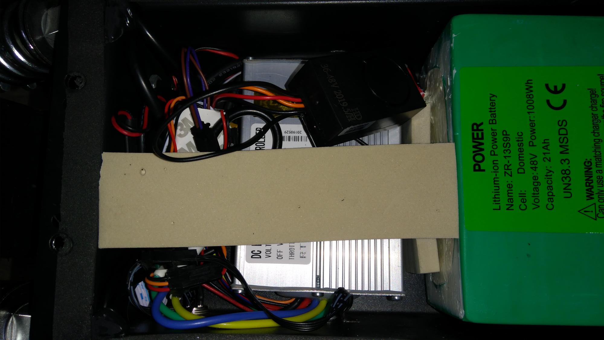

Пока это все, что вспомнил. В добавку фото внутренностей :

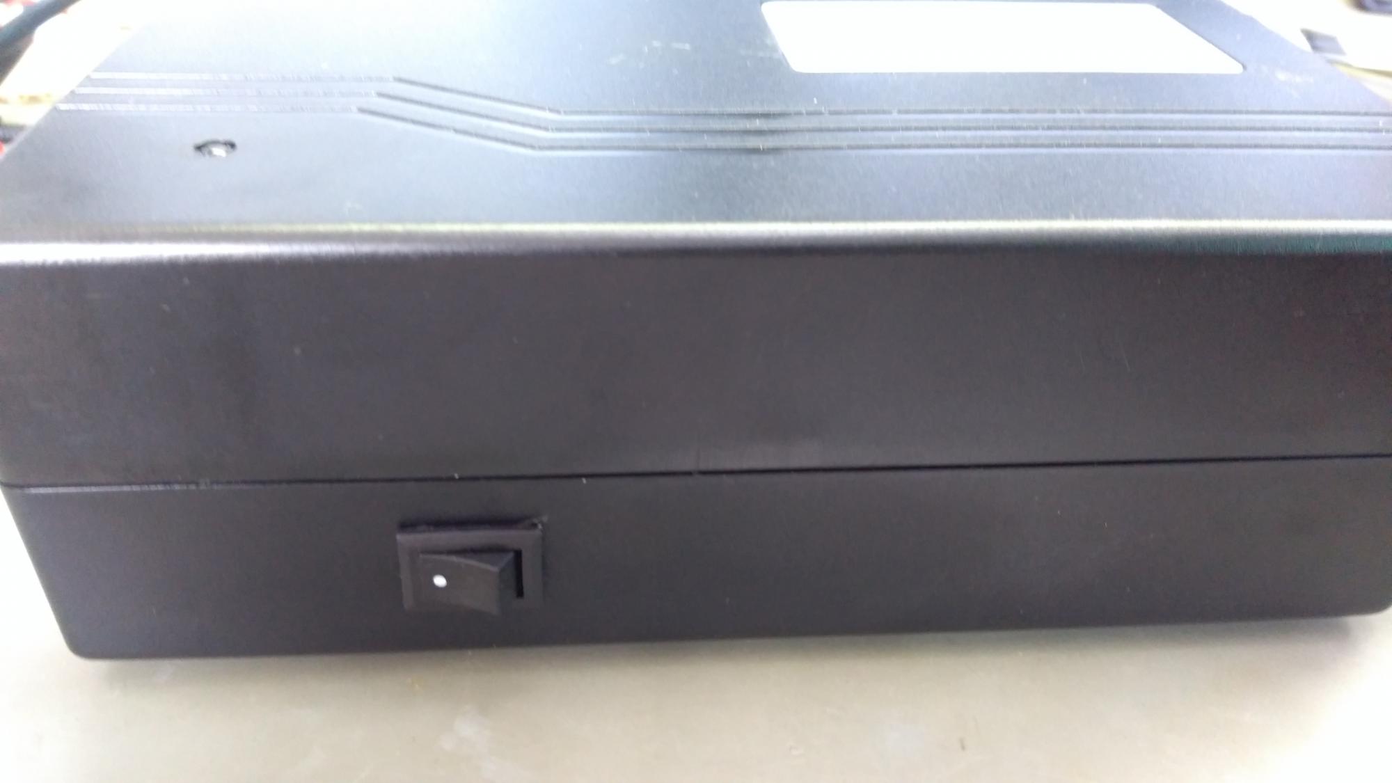

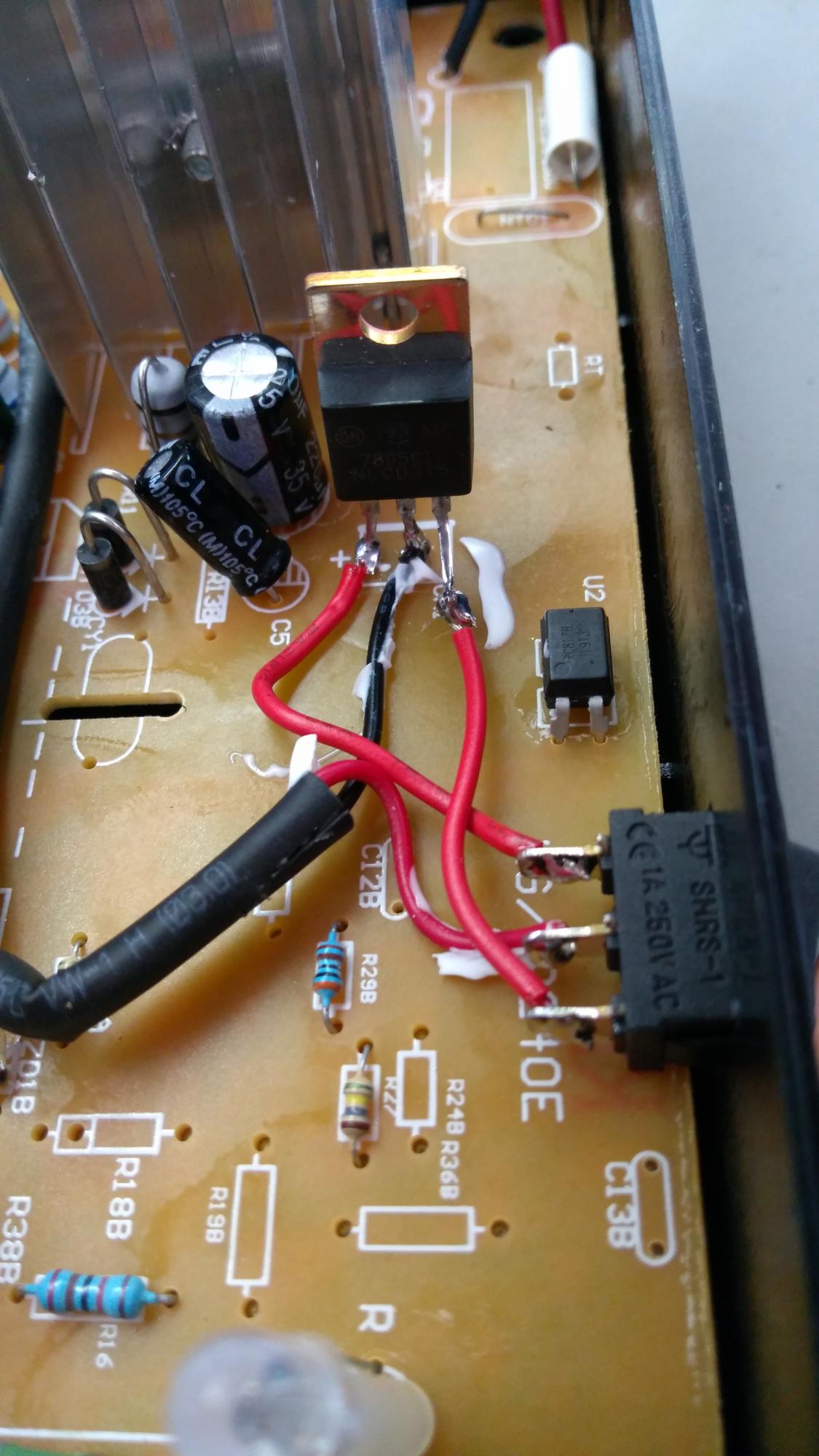

Сегодня, для снижения шума от вентилятора, переделал зарядник на два режима охлаждения. Когда это необходимо, переключаем выключатель в другое положение. Принцип в переключении 5В и 12В, подавая необходимое напряжение на вентилятор. При 5В скорость вентилятора ниже, при 12В - выше.
Не пренебрегайте принудительным охлаждением! Все действия на свой страх и риск!

Это невозможно в принципе, таков контроллер, самый дешевый. Да и в колесе нет датчиков холла, так что заменой одного контроллера не обойтись.
