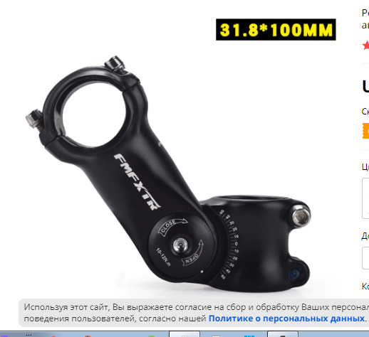

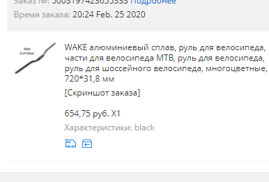

MadscooterT118
Моё почтение старожилы  :mus:хочу Т-образный  руль переделать на....
Короче. заказал вот такие *херовины* :-)
Что ещё нужно для переделки?

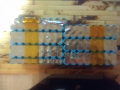

На каких элементах собран акб,знаю что только 2.5 ампера ,есть ли инфа?

Тимур4
https://russian.alibaba.com/product-detail/rechargeable-18650-2500mah-nmc-lithium-e-bike-battery-motorcycle-battery-balance-bike-battery-60756449561.html?spm=a2700.md_ru_RU.deiletai6.2.4a105040T71P8y
Hvvea. 13s8p реальную емкость сами считайте. Почему 8р, а не 9р как в обзорах? Потому что был счастливым обладателем данного самоката. Разбирал батарею. Качество фотки паршивое, но параллели можно посчитать.
