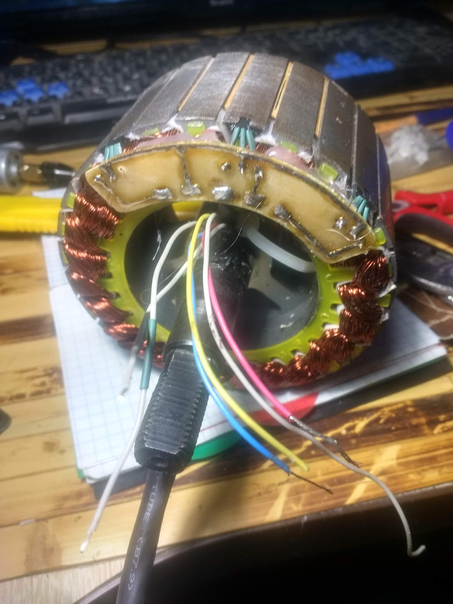

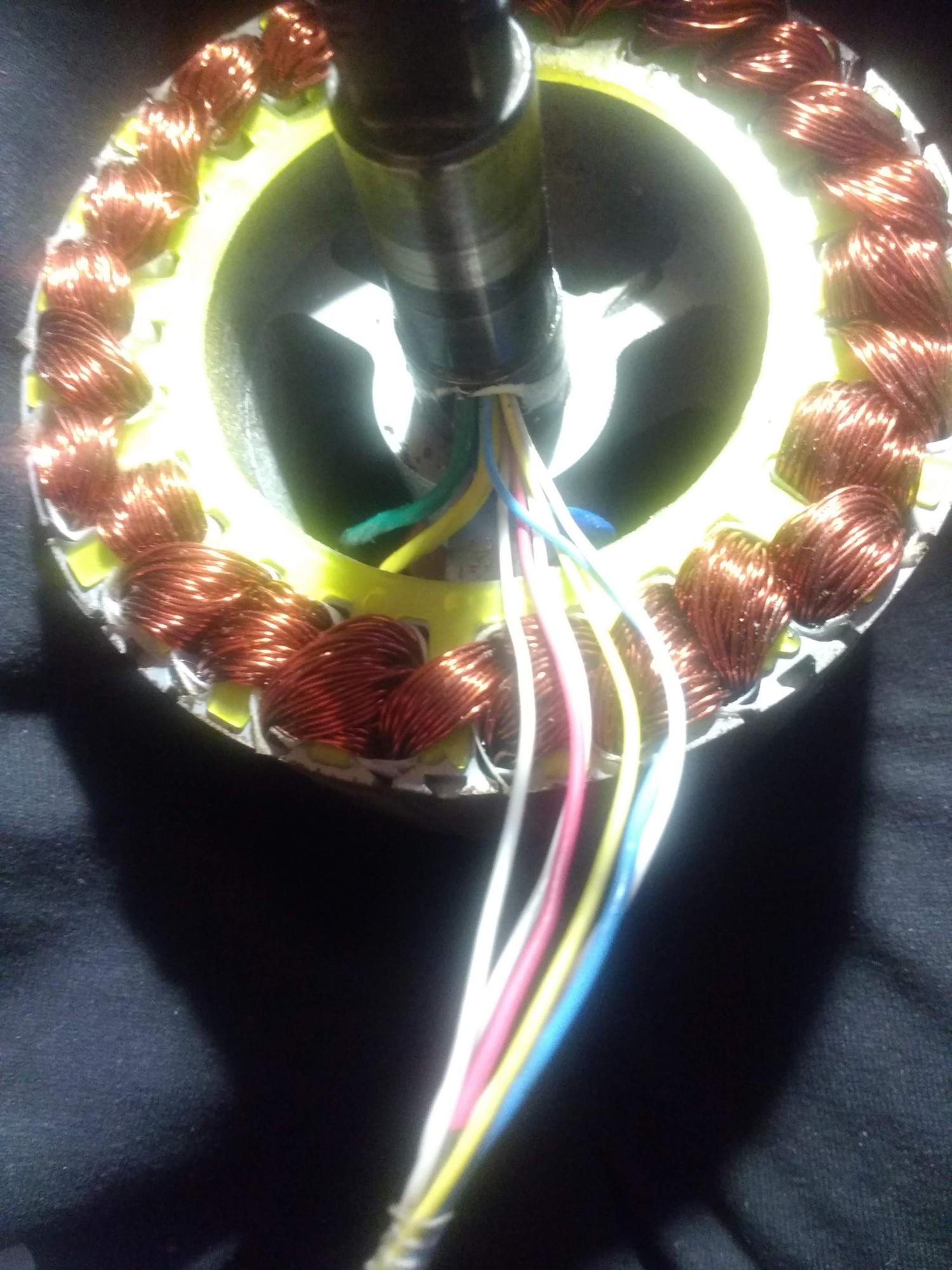

Цитата: Тимур4 от 08 Май 2020 в 16:34Добавьте датчики холла в колесо, да поставьте синусный контроллер и все посторонние звуки пропадут. Это родное колесо с холлами ss41f
А ширину магнитов, или железа не измеряли? С данного ракурса не понять, и пазы видать под холлы штатно были.
Пазы были. А вот ширину не скажу. Забыл  :bw: (40мм точно есть)

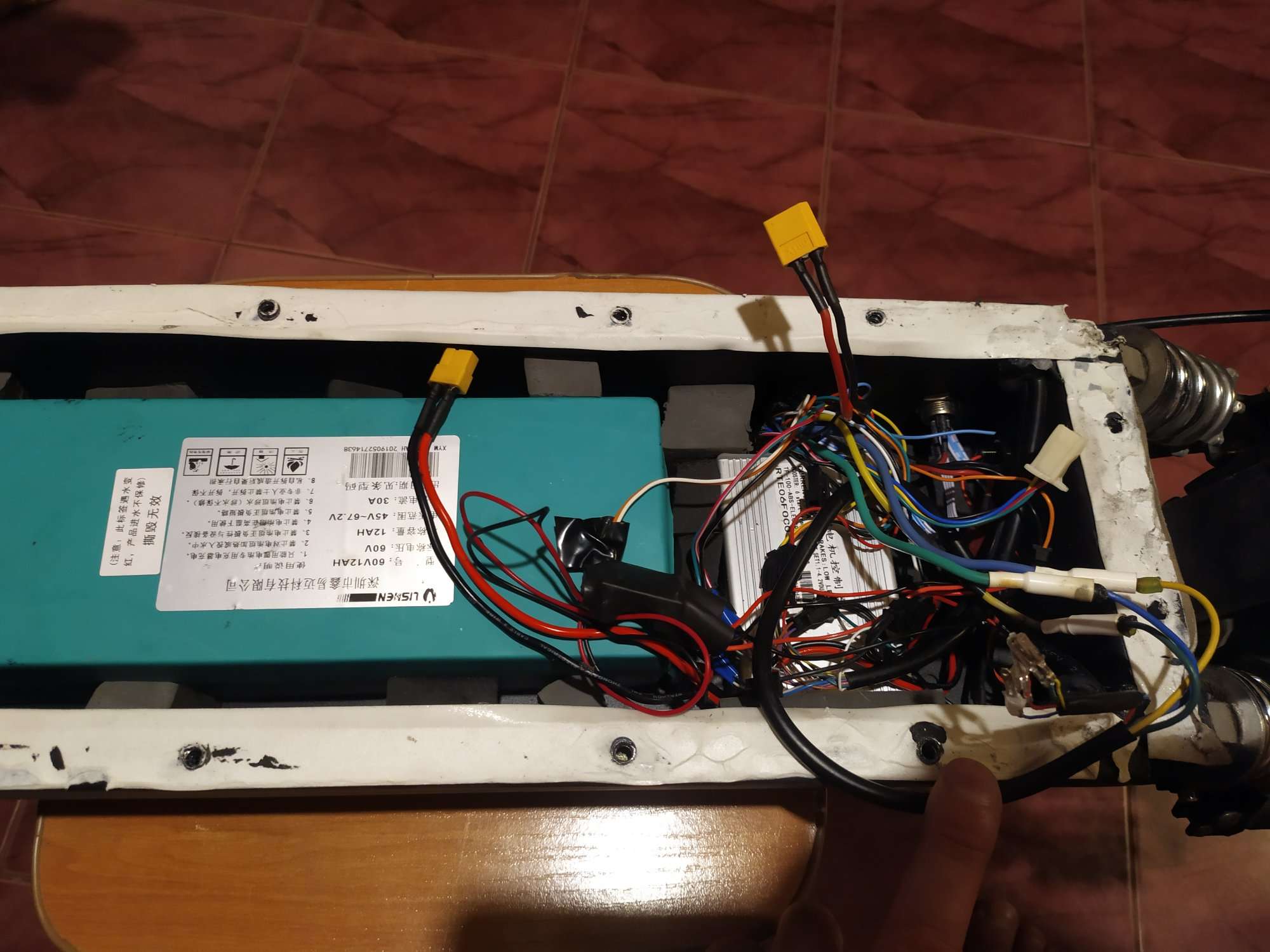

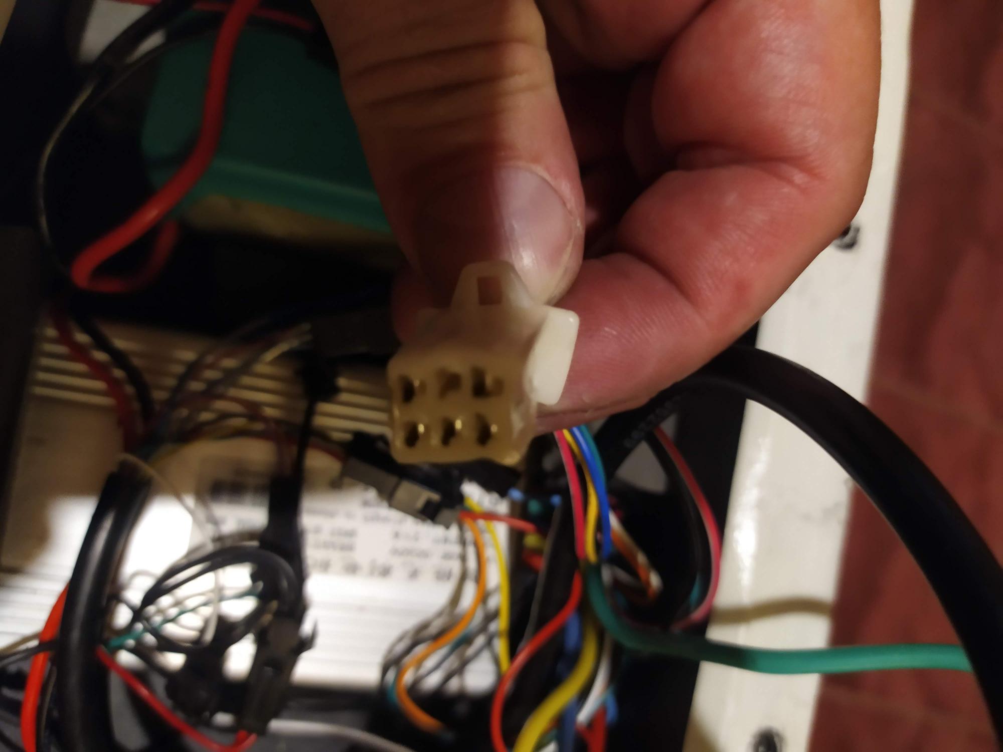

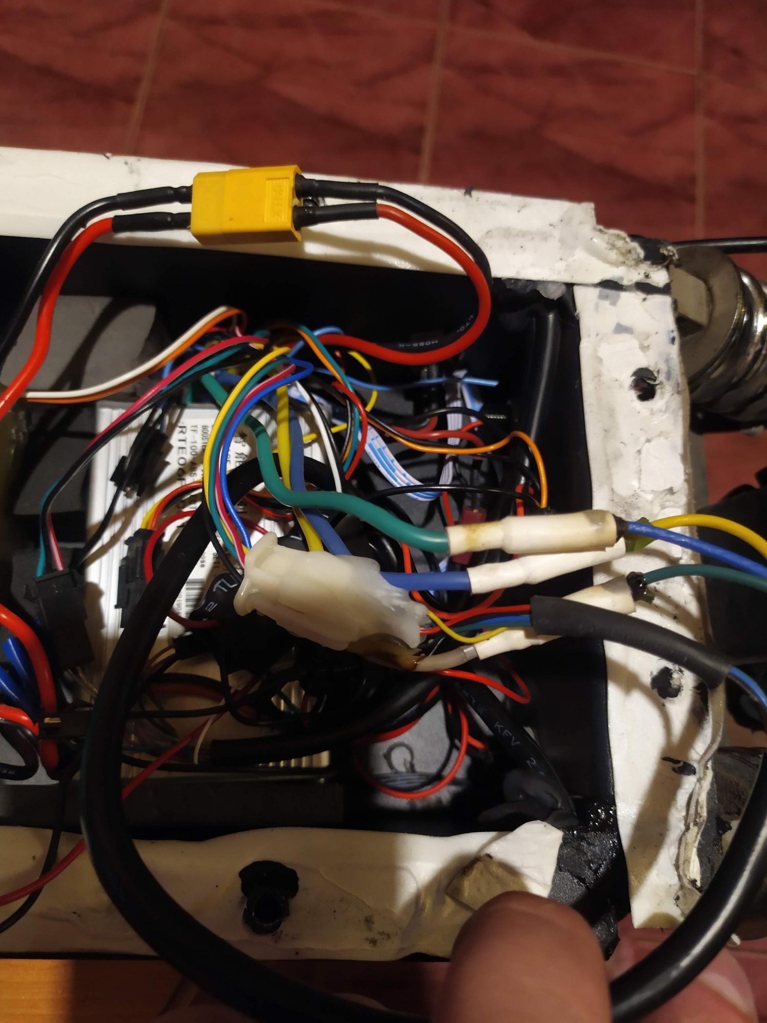

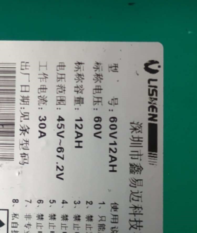

Приобрел Kugoo M5 Jilong (60V) и накатал около 500км. за пару недель. В один прекрасный день после работы по пути домой, мой конь остановился и высветил ошибку Е-07 (проблема с мотором). Дома вскрыл деку и был неприятно удивлен поплавившимся проводам (5pin) от контролера на мотор.
Что могло стать причиной и куда копать дальше?  Перед отключением проехал около 10км.на полностью заряженом, с затяжным спуском, могло ли это как то повлиять? Рекупир. я так думаю у меня нет..

[user]skaut17[/user], где вы такой купили? это самоделка или так из магазина было 60в?

Цитата: skaut17 от 03 Июль 2020 в 14:38Дома вскрыл деку и был неприятно удивлен поплавившимся проводам (5pin) от контролера на мотор.
Разъем, похоже, на датчики холла идет. Он не силовой должен быть. Соответственно или он такой был или где-то пробило силовое на этот жгут. Самокат новый брали?
Провода у мотор колеса не перебитые? Может просто неконтакт образовался в таком кривом разъеме? Тут надо замеры произвести мультиметром. А он точно 60V? Просто первый раз слышу о 60V.
skaut17
Буду замерять проводку. Действительно на 60V. мультиметром замерял батарею 66.7v на заряженной)

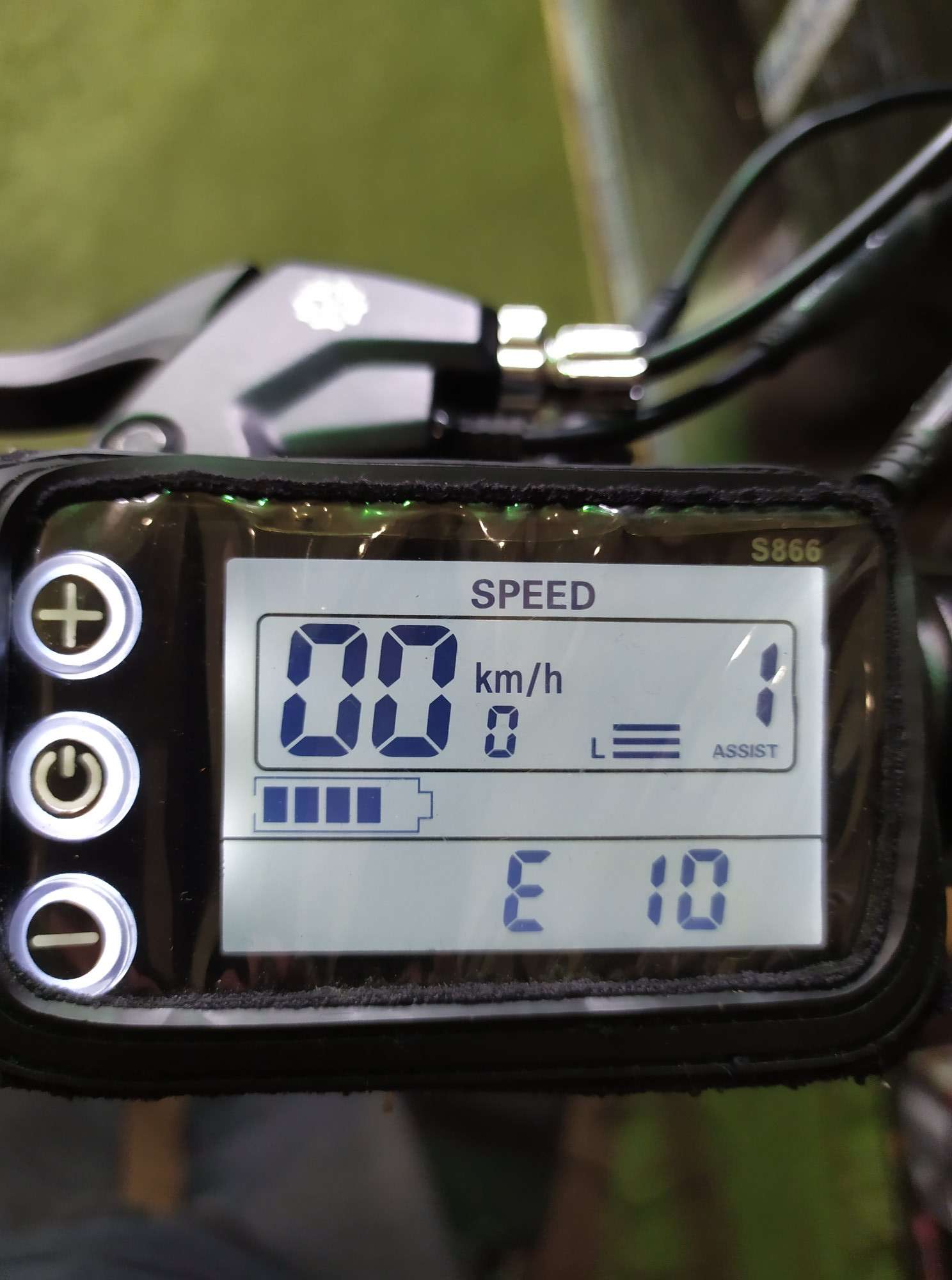

skaut17
Заменил датчик хола, колесо заработало. Вылезла ошибка (Е10) :bn: куда смотреть, может было у кого-то?

Цитата: skaut17 от 13 Июль 2020 в 09:18Вылезла ошибка (Е10)
Поподробнее как ведет себя колесо при старте, при удержании курка газа, на круизе. Нужно больше инфы. На спидометре цифры какие-то появляются при старте мотора?
Похоже, что нет связи между БК и контроллером.
skaut17
#124
При старте как обычно, едет без рывков. На круизе не пробовал, забрал сегодня после замены датчика хола. Проехал 1 км. стоит на зарядке. При старте на спидометре (фото)
Не показывает
скорость и вольтаж!
Думаю найти донор (БК) подключить и проверить. Вопрос: можно экплуатировать с ошибкой Е10?

Цитата: skaut17 от 15 Июль 2020 в 11:41можно экплуатировать с ошибкой Е10?
Я думаю, что можно, но никакие параметры в БК из контроллера не попадут. Замер скорости и пробега не произведется.
А скорости переключает? А то будете на 1ой ехать всегда. Вообще похоже, что не подключен или оборван один из проводов от БК к контроллеру, либо в рассоединяемом разъеме БК  у руля штырек погнут или сломан.
