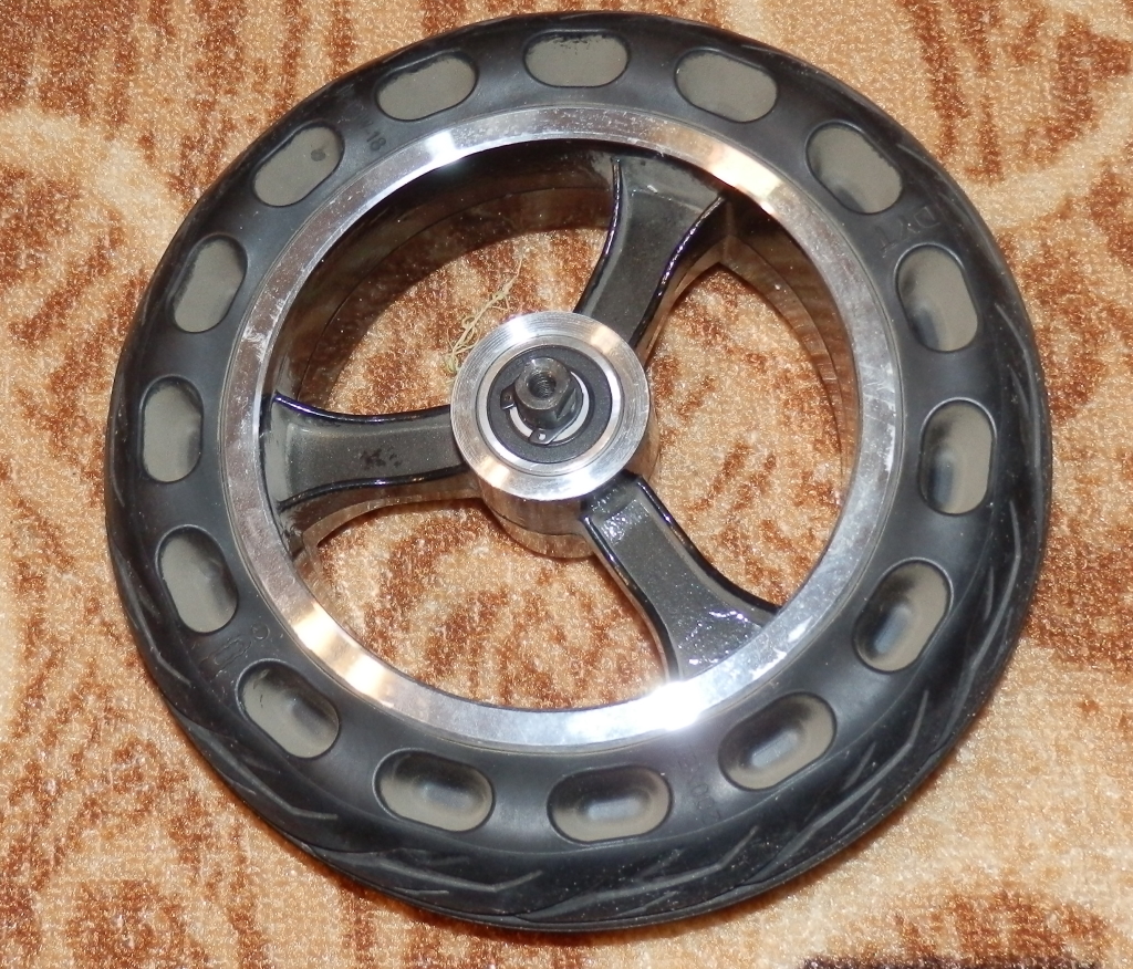

Вообще делать вездеход из куго занятие интересное, только не очень понятно какой результат вы хотите получить от этого? Вес самоката при такой переделки будет ~20кг , быстрее он от этого вряд ли сильно поедет, один + только в этом вижу , подьем в горку 20-25°, но вы живёте не в горах, ну или зимой гонять... Колеса будут всё те же 8 дюймов, комфорта не прибавиться. Если покупать кугу на донора и +  ещё покупать новую мощную батарею + новый контроллер, то по деньгам и весу получится все равно что купить сразу готовый полноприводный самокат. Дело конечно ваше, но я бы лучше вложился в хорошую батарею на 48V и 10 дюймов вперёд, возможно МК переделать на 10 дюймов , на мой взгляд это оптимальные переделки. Вес +1-2кг, + скорость+ мощность+ проходимость+ больший преодолеваемый° + комфорт, главное чтобы электроника выдержала от такой нагрузки :pardon: А вам желаю успехов, если решитесь... Будем следить)
gpowerek

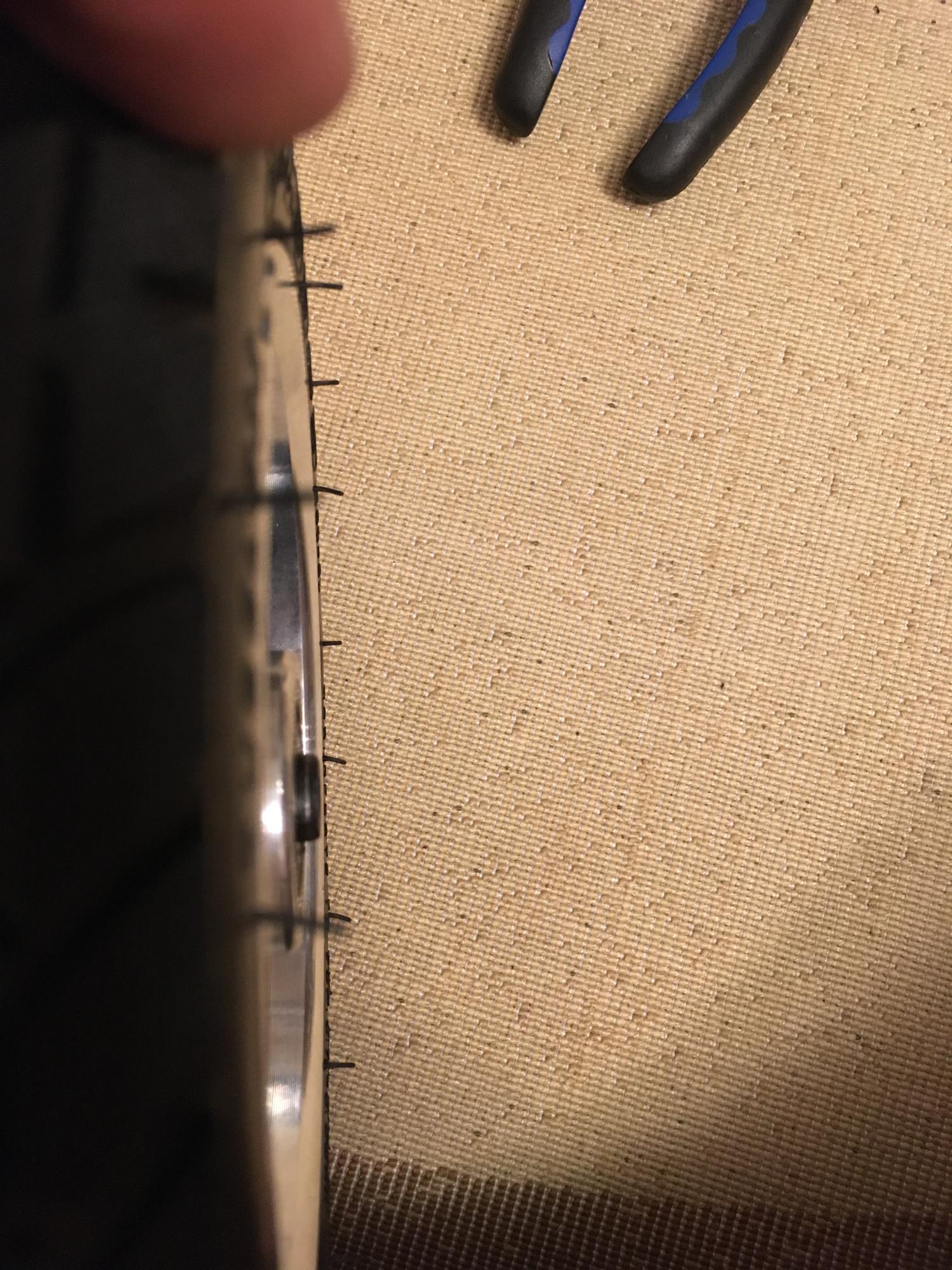

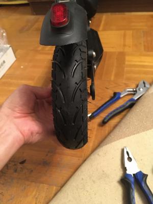

[user]Андрей1111[/user], да, суть именно в том, чтобы иметь возможность передвигаться зимой... на лето (сухой период) буду возвращать монопривод, ибо это энергоразумнее, да и легче - факт.
почему именно кугу на полный привод? компактность.. особенно для полного привода. вес второстепенен.. да, сейчас передок легкий без МК, легче подкидывать через препятствия.. насчет пневмопокрышек думал, но пока не пришел к ним.. возможно попробую другое МК на перед.. существуют 10 на пневме как раз.. и более узкое, чем родное куговское.. время есть.. я пока только присматриваюсь... Но в любом случае, сзади планирую оставить штатное МК... максимум что я бы с ним сделал, это резину поставил пошире.. например, 200/50 или 200/60. Еще есть идея натянуть на сплошное колесо покрышку с вкрученными шурупами (шипами).. ну, чтоб не дырявить само колесо... ну это из области фантастики)) тут наката вообще не будет тогда)))))

Задний привод думаю и зимой будет ехать хорошо,если его зашиповать , единственное что делать с передним колесом, может лыжу прикрутить? ;-D
https://youtu.be/Gf170ktcINI
Мой по грунту и песку едет не хуже полного привода, перед ширина 2 дюйма, не тонет, зад хорошо прижимается и прёт как танк, думаю зимой так же будет, надо только шипы и батарейку 48V  на 10 и выше а.ч.

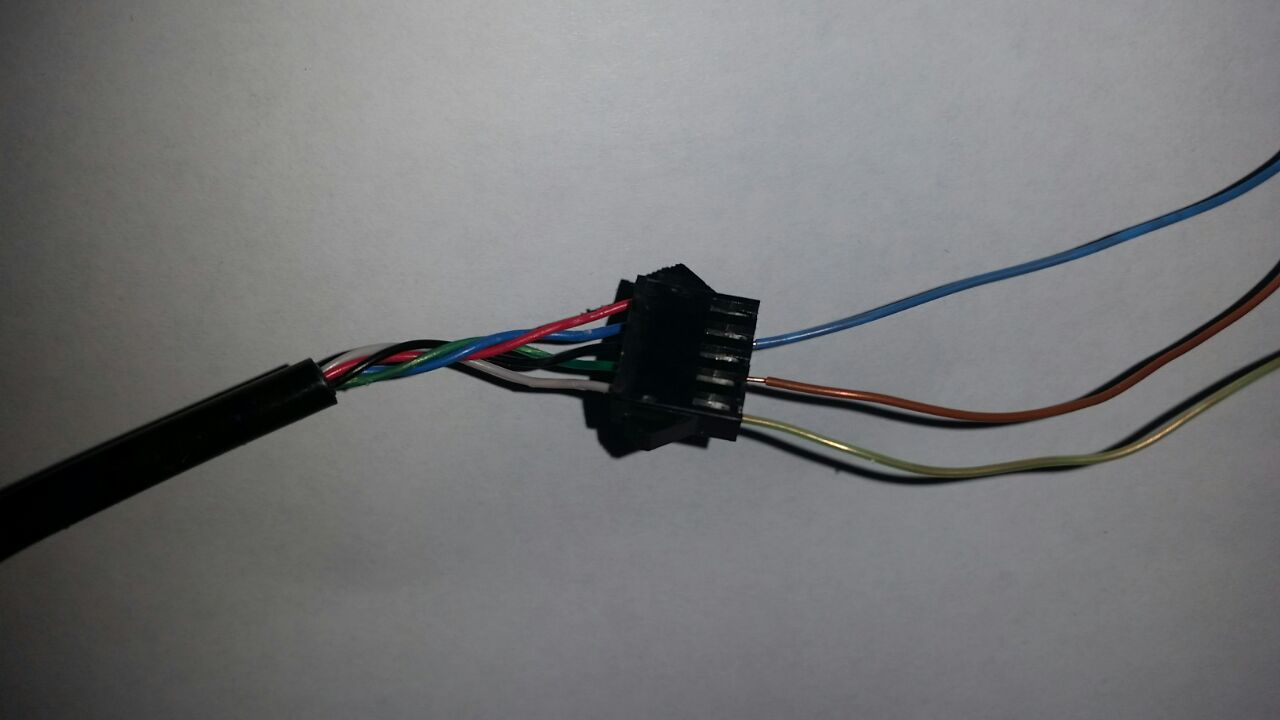

Надо подключить второй контроллер для второго мотора к дисплею.
Для этого распараллелить со шлейфа дисплея питание и ноль (синий и черный провод) и  RX (белый провод).
И подумать об усиленном питании (2-й батарее или усиленной).

light2some
Цитата: gpowerek от 13 Июнь 2019 в 20:21...либо две незваисимые...
Самый простой вариант - вторую такую же батарею от Куги закрепить на руль и подключить параллельно первой!
light2some
[user]gpowerek[/user],
добавил в свой пост картинку и видео экспериментов со вторым мотором

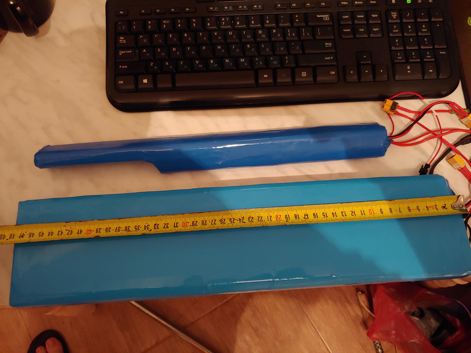

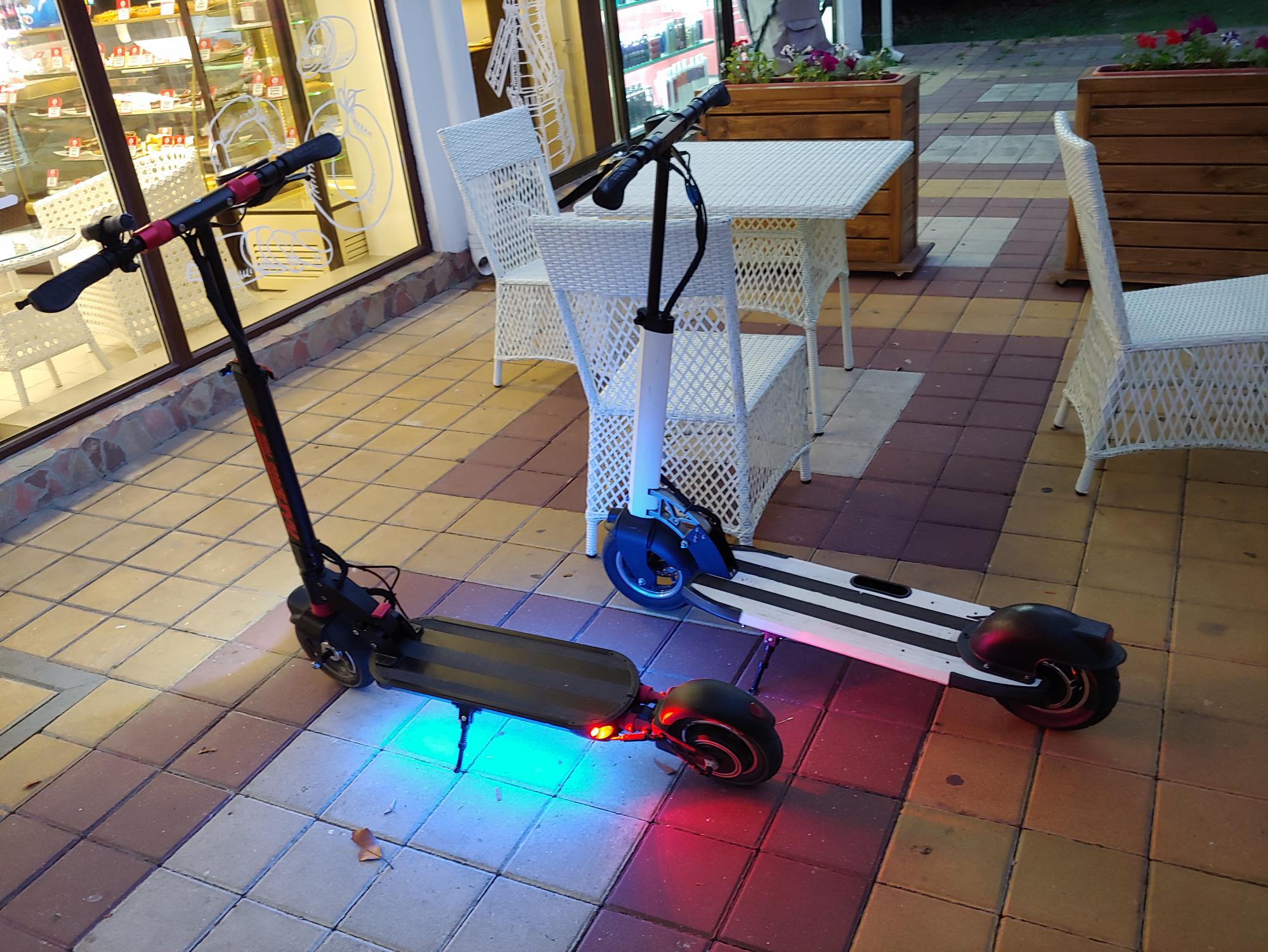

Если хочется полный привод то Kugoo , как и Etwow для этих целей очень неудачный аппарат . Я сделал  полноприводный Etwow Booster в итоге все упирается в батарею и маленький отсек деки а всякие доп батареи ужасно неудобны  (тоже делал и доб большую батарею ездить не стал с ней ) и теряется абсолютно весь смысл небольшого самоката . Для полноприводных моделей нужны другие самокаты , а конкретно Speedway mini 3 и mini  4  и Kugoo M3 M4 M4Pro вот эти аппараты имеют вместительную деку для батареи подходящей для полного привода нужно помнить что второй контроллер нужно тоже где то разместить у Kogoo S и Etwow просто негде  .Конкретно  в Kugoo M3 LUX  влезает 100-105  ячеек  18650 что даст при  Samsung 35E или LG MH1 или MJ 1   даст  32Ан -35 Ан  при 36 вольтах и 22.4  Ан - 24.5Ан при 48 вольтах .По факту я ставил 100 ячеек но был запас еще
    вот  в этот белый Kugoo M3
  .В общем пока все в планах и раздумьях (и нет практики )  многое не учитывается много непонимается когда начинаешь делать и сделал несколько самокатов , появляется понимание , что многое не стоило делать .

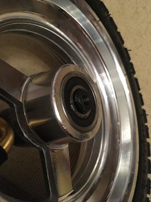

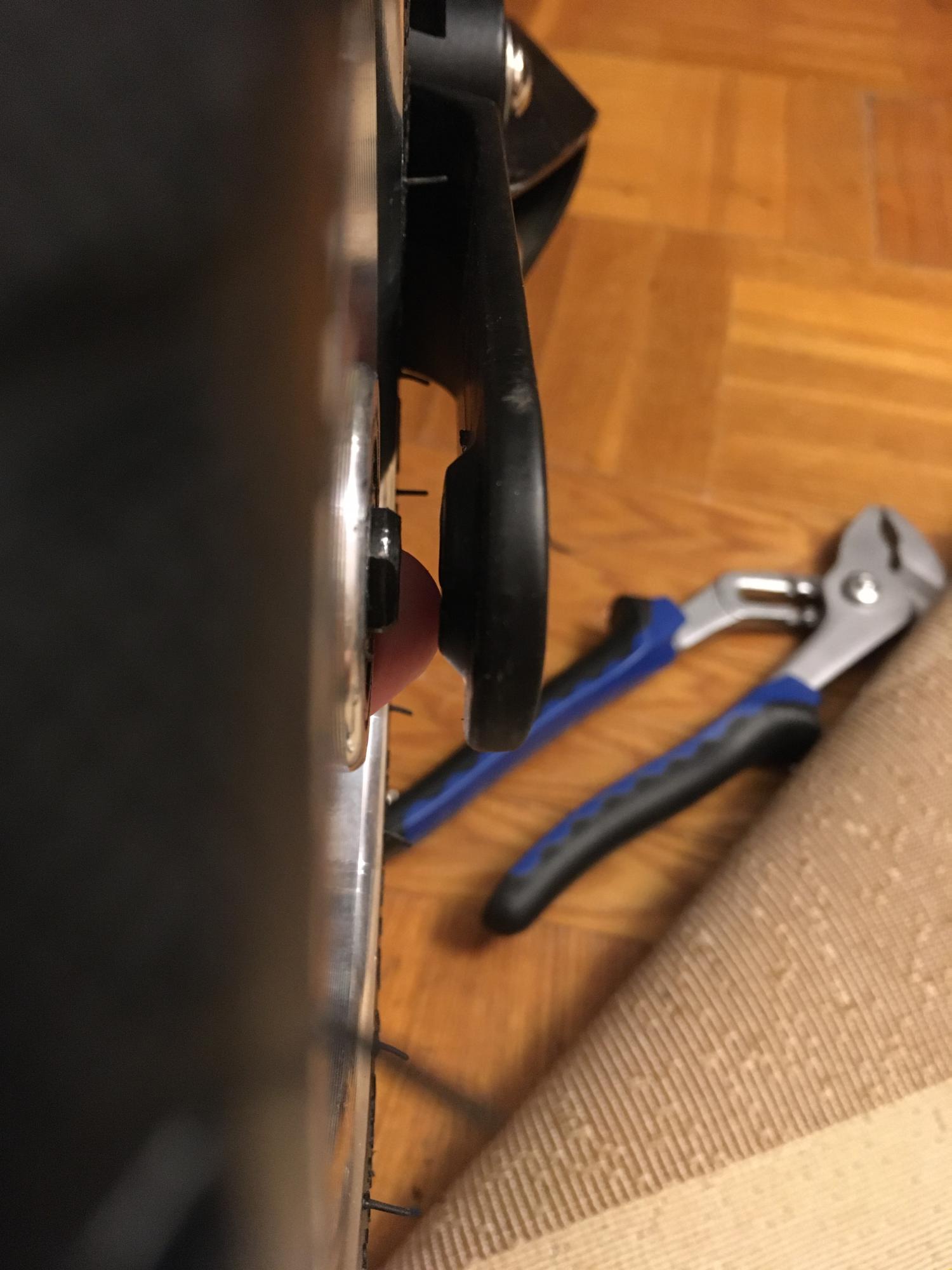

Вадим3
Подскажите пожалуйста, получится ли вставить мотор колесо назад, рассверлив отверстие, не меняя ось, кто-нибудь пробовал  ?
