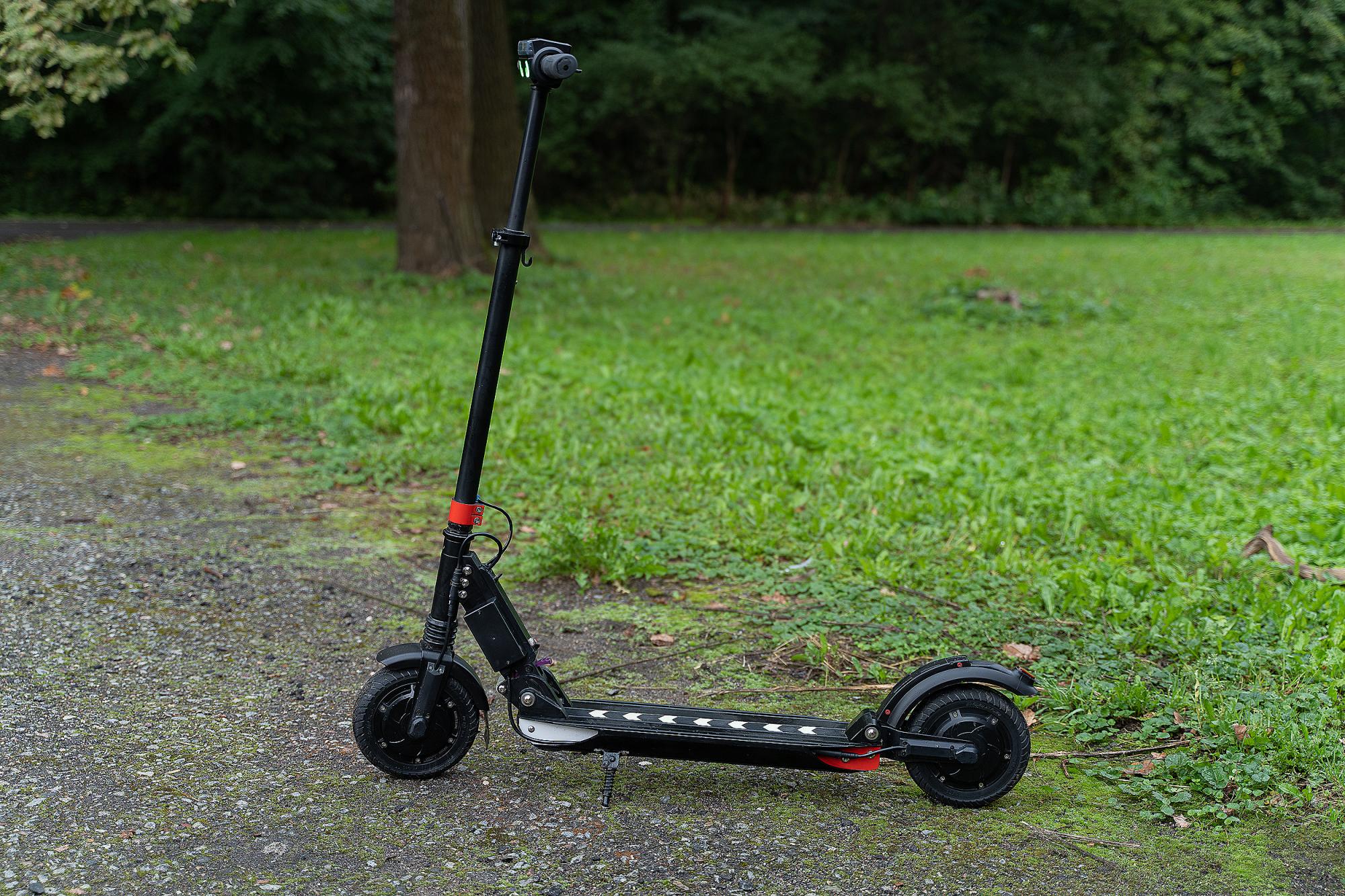

Таки перешёл на полный привод. Интересные ощущения. Как и следовало ожидать - самокат стал разгоняться ощутимо быстрее. Тормозить так же раза в два лучше, что не может не радовать. Но это всё было ожидаемо. А вот чего не ожидал, дак это то, что по асфальту стал ехать гораздо мягче. Стало гораздо меньше мелких вибраций передаваться на заднюю часть деки и, следовательно, в ноги. И это даже не пневма. Просто толщина резины сказывается.
Из ожидаемых минусов полного привода - снизился общий пробег. Всю батарею не высаживал, но судя по вольтажу - теперь вместо 100 км удастся проехать максимум 75-80 км.
Еще из минусов - при торможении токи рекуперации, естественно, кратковременно переваливают за 15 ампер.
А так, в целом, ощущение, что пересел на совершенно другой самокат, более увесистый, проходимый и дорогой :)

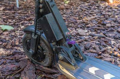

Вариант размещения второго контроллера. Под декоративным пластиковым корпусом обычного вида контроллер. Только все провода выведены через нижний торец. Верхний наглухо закрыт для защиты от дождя.
ybynty
Фотки клевые.

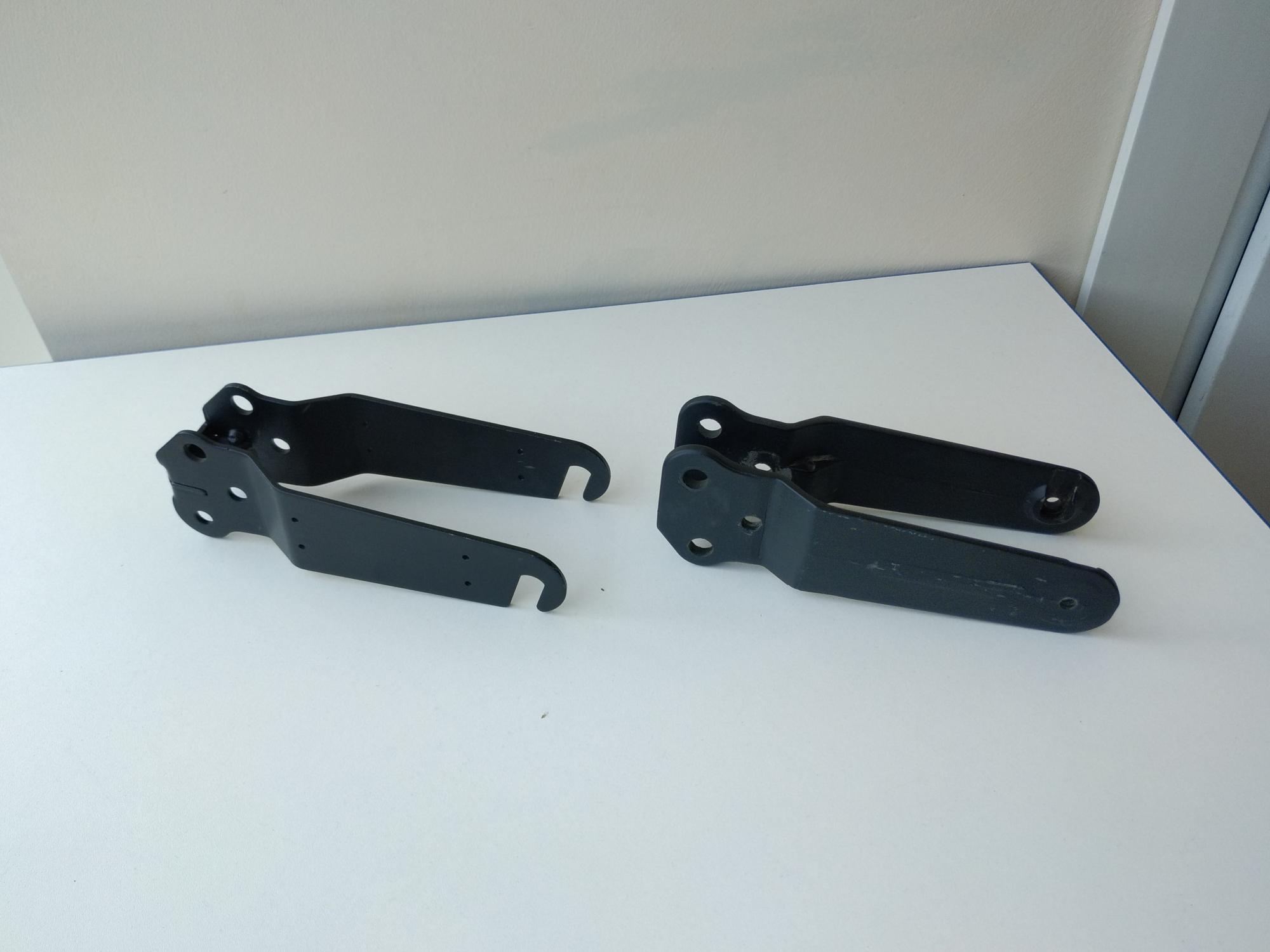

А задняя вилка - штатная, на штатную прям МК можно повесить?
Night Fury
[user]ybynty[/user], нет, задняя вилка специально сделана под установку МК. Я так понимаю, такие ставят на Kugoo s3 Plus, который заднеприводный с завода. Она штампована, согнута и сварена из такого же листового металла, как и передняя вилка. На Авито можно найти предложения. Вот только все что я видел настолько криво согнуты и сварены, что это заметно невооруженным взглядом. Я пару таких приобрел, выбрал наименее кривую. Но и ее пришлось в одном месте пропилить чтоб выровнять. Сделать плоскости строго параллельными и перпендикулярными. Выгнул, зафиксировал форму болтами и отдал чтоб проварили аргоном пропил
Штатная вилка узкая. Хотя знакомый разгибал ее для установки другого заднего колеса (я думал алюминиевый сплав треснет, но нет). Кто-то ставит вилки от прошки. Но это все рисково. У мотор-колеса момент приличный на оси. Бывало проворачивало и выламывало.

[user]Night Fury[/user], тоже купил такую вилку и тоже вся кривая

Нашел на Авито за 1190р, на Авиамоторной магазин. Не там брали эти кривули?
Night Fury
Я первую на авито вообще заказывал с пересылкой из краснодара. Потом уже нашел предложения в москве и в двух местах смотрел. Все они кривые. Хорошо если есть возможность выбрать из нескольких при покупке с рассчетом на то чтоб было проще исправить. Там вставлена поперечная перемычка для жесткости и прихвачена сваркой изнутри. А сама вилка криво-косо согнута из одной штампованной детали.

Цитата: ybynty от 17 Сен. 2020 в 10:44на Авиамоторной магазин
именно
причем брали 2шт с разбегом в неделю, обе кривые по одинаковому
пресс косячный видать
