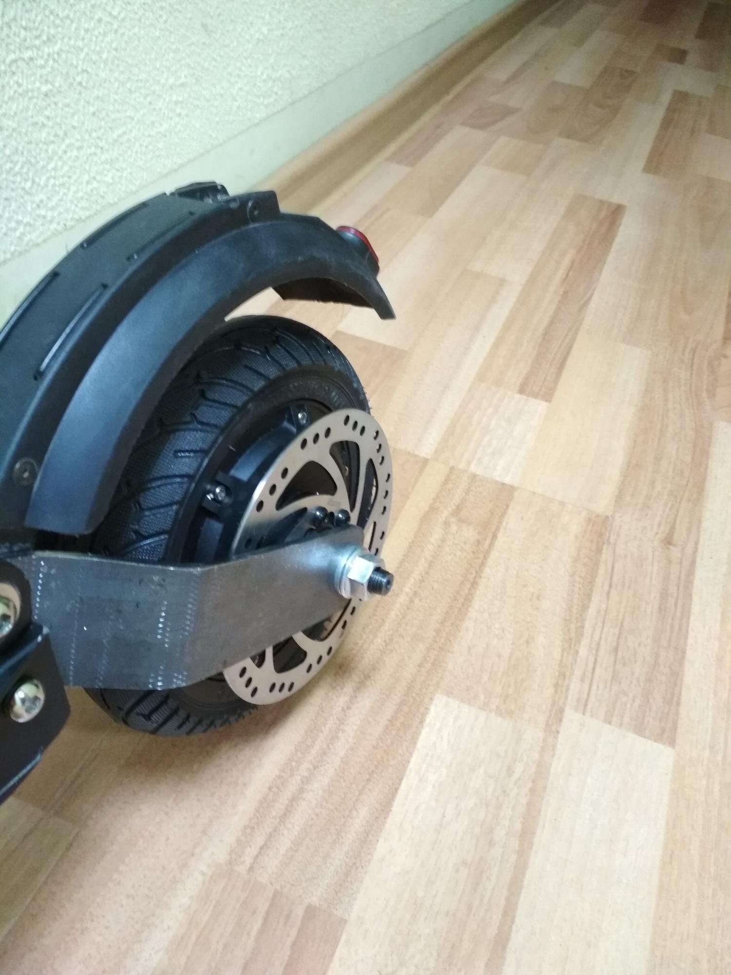

Цитата: ssilk от 13 Авг. 2019 в 20:04Рома, расскажи как гнул...
если руками - можно набить место сгиба, т.е. риски нарубить.. потом в тиски и кувалдометорм доработать.. в целом довольно годно получается, не хуже штампы заводской.

Проблема в том, что у меня нет таких тисков, в которые можно вставить железяку такой длины... У меня только станочные, в них максимум 40 мм можно засунуть.
Если заморачиваться гнутьем вручную, имеет смысл покупать домкрат тонн на 12 и городить правильный пресс... Это около трех куг по цене выйдет...)
собственно за меня ответил уважаемый [user]gpowerek[/user].. зажал в хорошие тиски и руками немного ,для красоты, а потом кувалдометром :)
вот вам фото, где видны изъяны )
позже грунтану и покрашу, сначала надо испытать.. )

Цитата: ssilk от 13 Авг. 2019 в 23:12У меня только станочные, в них максимум 40 мм можно засунуть.
попробуй расположить горизонтально... необязательно лупить сверху.. можно и сбоку...
уверен, все получится  ;-)

Цитата: ssilk от 13 Авг. 2019 в 23:12Если заморачиваться гнутьем вручную, имеет смысл покупать домкрат тонн на 12 и городить правильный пресс...
гнуть прессом не совсем правильно.. тут удар больше важен, чем давление.. в заводских условиях штампуют прессом, да, но ударным методом.

Цитата: MoRoman от 13 Авг. 2019 в 23:58вот вам фото, где видны изъяны )
а крышку на МК для торм.диска отдельно покупал или мотор в сборе? на али есть разные варианты, но на мой взгляд диск сильно крупный.. у меня сейчас раза в 2 поменьше диаметром.

Цитата: gpowerek от 14 Авг. 2019 в 08:01а крышку на МК для торм.диска отдельно покупал или мотор в сборе?
Мотор всборе, тут писал же https://electrotransport.ru/index.php?topic=58970.msg1699599#msg1699599
Крышку просто так не поменять, она за собой ещё и ось потянет, т.к. длины оси не хватит
Цитата: gpowerek от 14 Авг. 2019 в 08:01на мой взгляд диск сильно крупный.. у меня сейчас раза в 2 поменьше диаметром.
нормальный диск, 140мм, само колесо 200мм

Цитата: gpowerek от 14 Авг. 2019 в 07:54гнуть прессом не совсем правильно.. тут удар больше важен, чем давление.. в заводских условиях штампуют прессом, да, но ударным методом
У Вас еще сохранились заводы петровских времен? ))) На производстве кривошипные прессы использовались для штамповки, а не для гнутья. Когда из целого листа или полосы за один удар вырубалось и гнулось сразу готовое изделие или деталь. При этом необходима была дорогущая оснастка. А гнули на листогибах, механических или гидравлических... Сейчас гнут на гидравлических ЧПУ-листогибах, а режут лазером или плазмой.  Это стоит гораздо дешевле, чем делать прессформы для небольшой партии изделий...

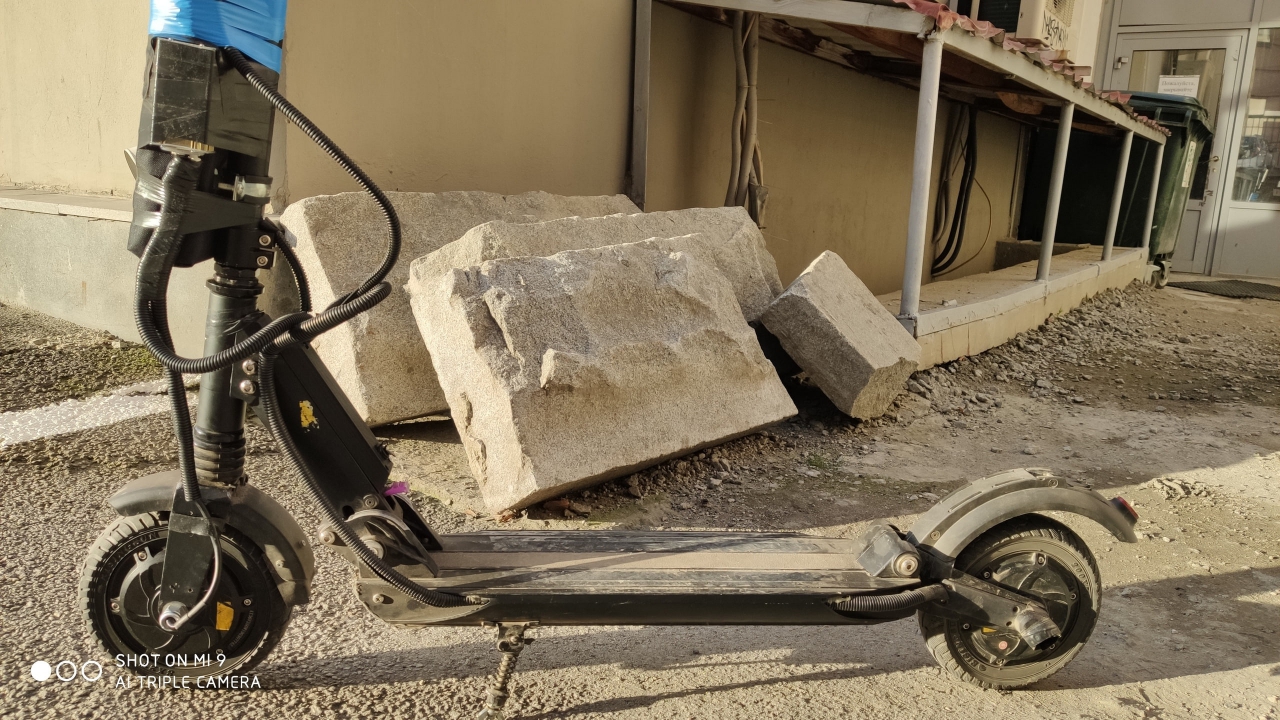

MoRoman
[user]Magic David[/user], мне абсолютно всё равно, кто на что жалуется, т.к. у каждого свой стиль и свои условия езды. Я на самокате катаюсь, а не езжу каждый день, поэтому делаю я это только в хорошую погоду. Городить кожухи из-за того, что могу случайно попасть под дождь - так себе затея.
