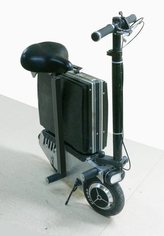

М-Велосипедист
Везде и всегда ездить с чемоданом не хочется, а вот использовать грузовую площадку можно по потребности:

Покатались сегодня по заводу - впечатление очень хорошее - видимо мы на верном пути.
Сразу выяснилось что подножки не на месте  - теперь они спереди над переднем колесом.
Получился шикарный транспорт офисного работника.  Теперь можно ездить в начищенных ботинках и с дипломатом.
Мой большой дипломат спокойно разместился на грузовой площадке:

Кометрон только ещё определился во всех эргономических размерах - работа продолжается. Видимо будет переделано седло на более удобное и создан механизм сложения на основе эксцентрика.
А как назвать это транспортное средство - ну может микроскутер?

М-Велосипедист
Сейчас самокат очень быстро едет - это 48в.  Если перевести на 36в. езда станет более безопасной.
spb-e
Конструкция очень интересная. Короткая колесная база да неясно как будет себя в плане "не сделать черезрульку"  :-D
РАз колеса пневматические что очень хорошо! Но не забываем про возможные проколы.
Насколько быстр доступ к шине заднего колеса? На случай заплатку поставить камеру поменять?
9II-I82-78-78
М-Велосипедист
Заднее колесо пока безобразное, сделанное на скорую руку тяжёлое со слабеньким ленточным тормозом. Снимать его оперативно сложно - ниппель для подкачивания в неудобном месте. Хочется колесо с пластиковой ступицей и с дисковым тормозом.
Теперь когда стало ясно, что самокат едет - начнём его причёсывать и доводить до ума.
И ещё важное значение имеет внешний вид - сейчас он выглядит как гадкий утёнок...мы это понимаем и будем над этим работать...

Ну это основное условие, которое наполняет смыслом дальнейшую доработку конструкции.
Басарга
[user]М-Велосипедист[/user], у дискового тормоза будут мгновенно стираться колодки, барабанный же тормоз будет работать вечно.
Маленький диаметр колес, грязь, песок- все на колодки. Одна поездка в дождь и все, колодок нет. Почитай о Стриде, у которой колеса больше! :-D
