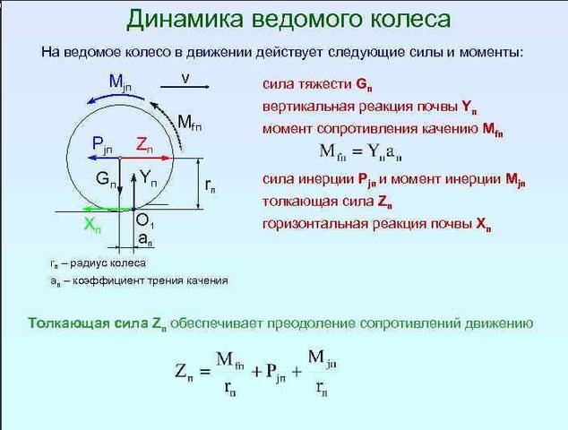

Цитата: М-Велосипедист от 19 Окт. 2019 в 15:09нужно учитывать момент сопротивления,
Дайте пожалуйста ссылку на материал или хоть формулу...) А то я еще со школы запомнил, что при равномерном прямолинейном движении транспортное средство всегда движется по инерции, а вся мощность двигателя тратится на преодоление сопротивления воздуха и трения сцепления резина-асфальт... Ни о каком дополнительном "моменте сопротивления" там речи не было...)

#221
Цитата: ssilk от 19 Окт. 2019 в 15:25Дайте пожалуйста ссылку на материал или хоть формулу...) А то я еще со школы запомнил, что при равномерном прямолинейном движении транспортное средство всегда движется по инерции, а вся мощность двигателя тратится на преодоление сопротивления воздуха и трения сцепления резина-асфальт... Ни о каком дополнительном "моменте сопротивления" там речи не было...)
Сила трения резины о землю умноженное на плечо приложенное к ступице колеса и есть одно из составляющих момента силы сопротивления колеса. Чем больше плечо ( радиус колеса) тем больше момент сопротивления. Наглядно видно при движении в горку , если диаметр окажется слишком большим, моторчику такое сопротивление уже не удастся преодолеть, он перегреется и сгорит. А если перед подъёмом заменить колесо на маленькое, тот же моторчик поднимет транспортное средство на любую высоту без затруднений.
