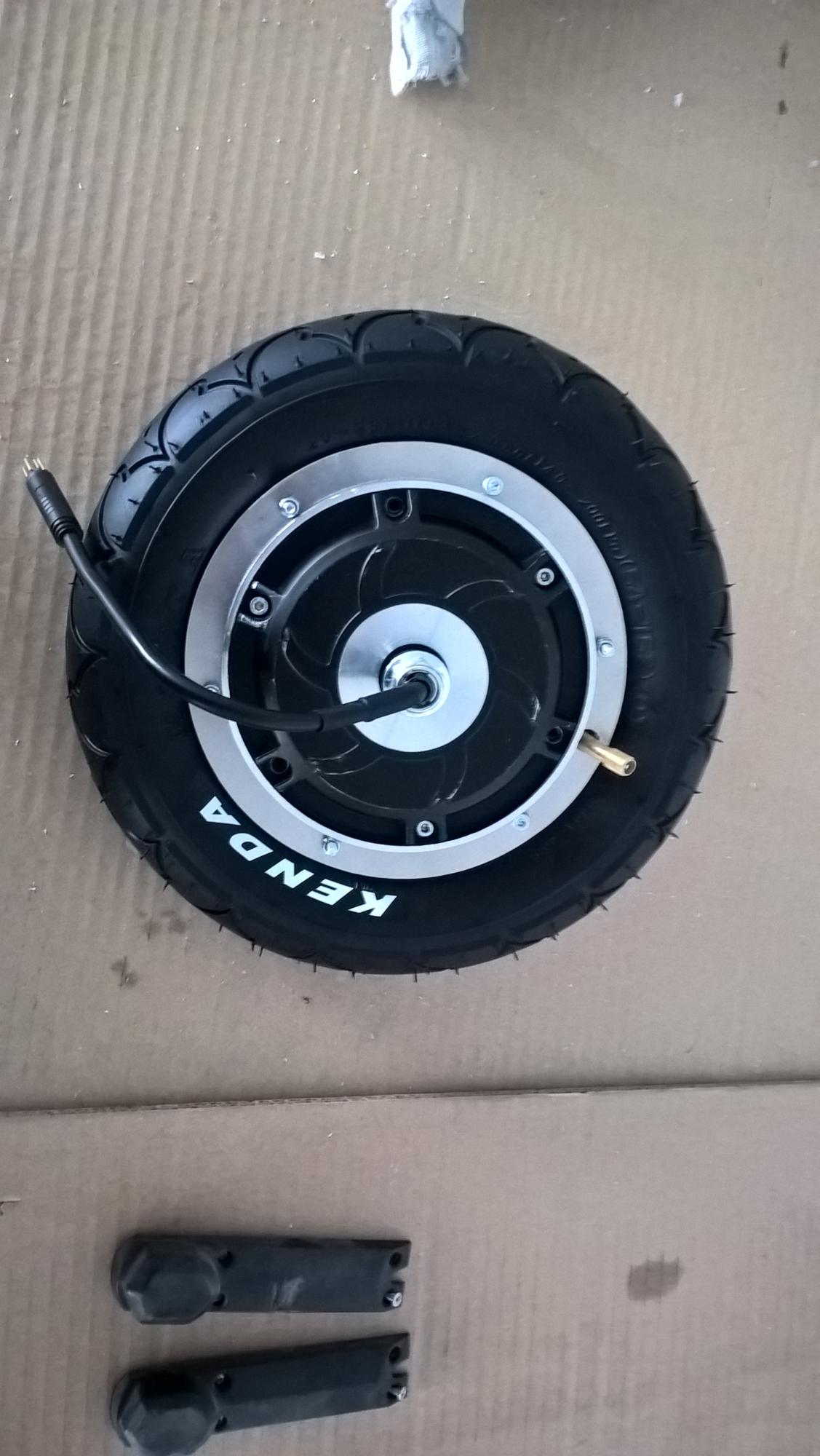

Змеиный укус
Камера — одна из наиболее часто выходящих из строя частей велосипеда. Распространёнными причинами повреждения камеры являются прокалывание острым предметом (шип растения, стекло и т. п.) и так называемый «змеиный укус» — два рядом расположенных отверстия, которые возникают при резком наезде на твёрдый выступающий предмет (камень, бордюр и т. п.), в результате чего шина проминается до обода и камера оказывается зажата между этим предметом и ободом.
Вы вроде совсем недавно хвастались про 15 лет на велосипеде, а такой банальщины не знаете...
Так вот на Вашей фотографии с проколотой(если) покрышкой, есть следы ОДНОЗНАЧНО говорящие об этом. И это все следствие недокачаной резины от детского велосипеда... Вам же говорили об этом не раз.
Цитата: Vik3 от 21 Янв. 2020 в 21:30Шлифование и износ резины это мелочи...
Влияющие только на скорость, пробег, расход энергии и ту самую Сэфти... А так да, фигня...)

Цитата: ssilk от 21 Янв. 2020 в 21:43Так вот на Вашей фотографии с проколотой(если) покрышкой, есть следы ОДНОЗНАЧНО говорящие об этом. И это все следствие недокачаной резины от детского велосипеда...
Не заметил таких следов. Укажите на них - видимо я не заметил.

Цитата: М-Велосипедист от 21 Янв. 2020 в 21:56И это все следствие недокачаной резины от детского велосипеда...
Шина накачена до максимума 35РSI я писал про это. Опять невнимательны.

ssilk
Цитата: М-Велосипедист от 21 Янв. 2020 в 21:56Не заметил таких следов.
Вам показывали на них...  Желтые стрелки указывают на след потертости, которого там не должно быть. Такой след возникает от соприкосновения края обода с покрышкой, чрезмерно сплющеной.
Цитата: М-Велосипедист от 21 Янв. 2020 в 22:04Шина накачена до максимума 35РSI я писал про это. Опять невнимательны.
При чем тут моя внимательность? Я видел, что Вы это писали, на что Вам ответили, что надо совсем другое давление. Покрышка кенда к-909 или к-912 это колясочно-велосипедные покрышки с максимальной нагрузкой 35-40 кг,  ДЕТСКИЕ!!!. Вот под такой вес их и надо качать на 35РSI, а для взрослого, тем более такого упитанного, нужна покрышка на 80 РSI. Под Вашим весом эти 35РSI расплющились в блин... Там еще куча других неприятностей из за Вашего самодельного обода, но их Вам объяснить еще сложнее.
И не говорите мне, что это неправда, у меня есть такие покрышки и я знаю что с ними происходит даже под моим весом. Кстати, в силу конструкции и стойки, у меня на заднее колесо приходится не больше 40 кг моего веса. Предполагаю, что в Вашем случае это ближе к 80, Вы же писали, что у Вас перед шлифует.

Цитата: ssilk от 22 Янв. 2020 в 00:11Вам показывали на них...
Вы же показывали определение ''змеиного укуса'' в виде двойного прокола - на фото мы видим  одинарный.
М-Велосипедист
Цитата: ssilk от 22 Янв. 2020 в 00:11Желтые стрелки указывают на след потертости, которого там не должно быть. Такой след возникает от соприкосновения края обода с покрышкой, чрезмерно сплющеной.
След от края реборды естественен и не является признаком ''чрезмерной сплющенности''.
И какое он имеет отношение к одинокому отверстию прокола в покрышке не понятно.

ssilk
Цитата: М-Велосипедист от 22 Янв. 2020 в 00:27на фото мы видим  одинарный.
Двойной прокол это максимум, хотя часто он и бывает, а одинарный - просто следствие небольшой длины острого предмета...  Суть "змеиного укуса" не в количестве дырок.
Цитата: М-Велосипедист от 22 Янв. 2020 в 00:35То что ''сплющенность'' в норме хорошо видно  на фидео.
Ага, особенно хорошо видно на 1:40-1:50...) И, одно дело ехать по ровной дороге, когда на колесо приходится только статическая нагрузка, и совсем другое - мелкие препятствия, при наездах на которые на резину действуют нагрузки динамические. Если бы Вам было нужно, Вы бы быстро нашли информацию в том же источнике, откуда я процитировал определение. Но в Вашу картину мира это не укладывается, у Вас же все не как у других...)
