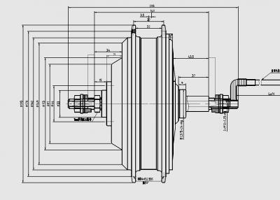

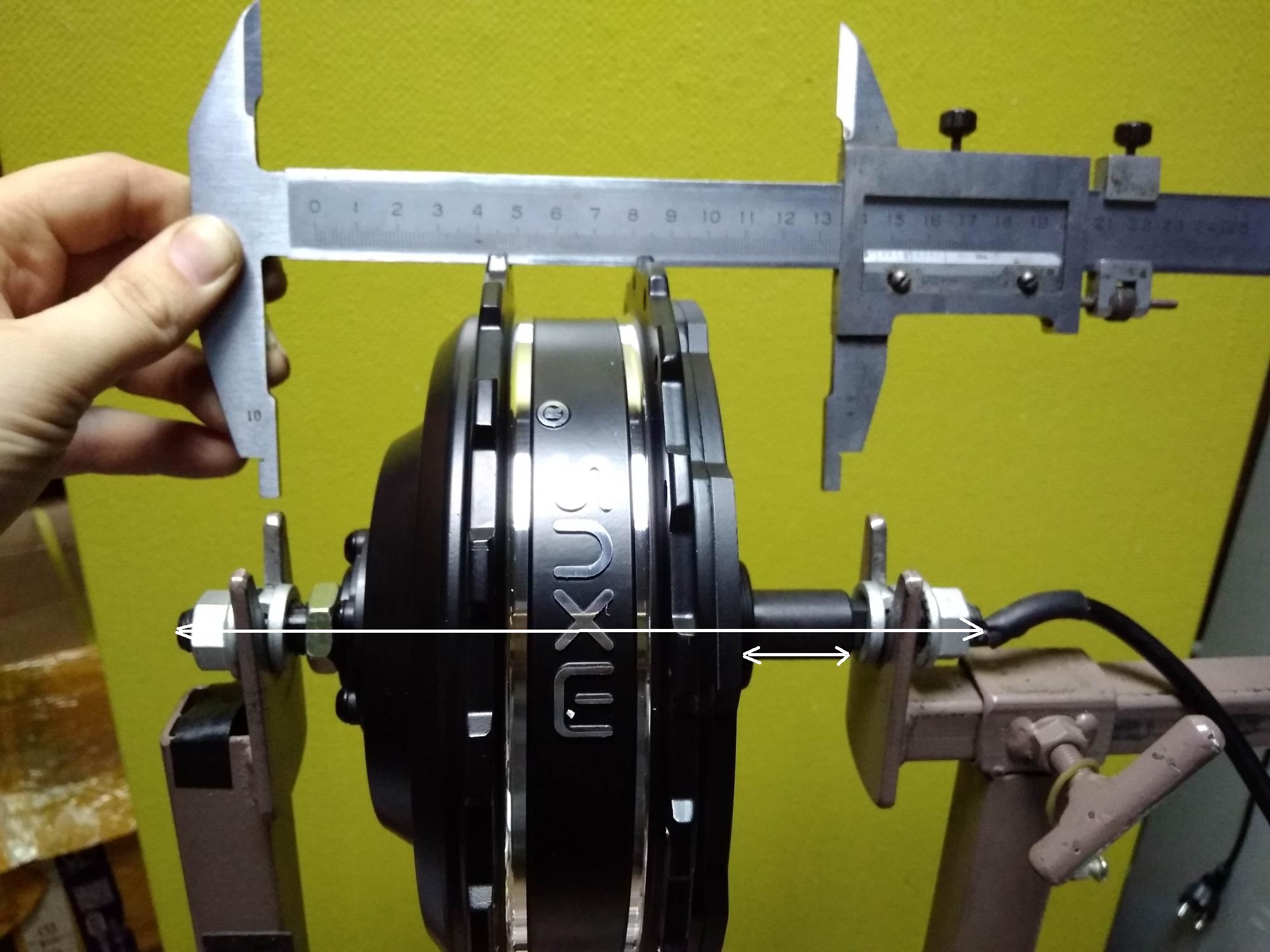

доброго дня
подскажите 2 размера - длина оси и размер под трещетку
и кстати трещетку на 10ск вообще реально купить? нахожу в продаже только 9ск

ну восемь обычно влазит  .а тут  мотор на 140 мм может 10 и влезут

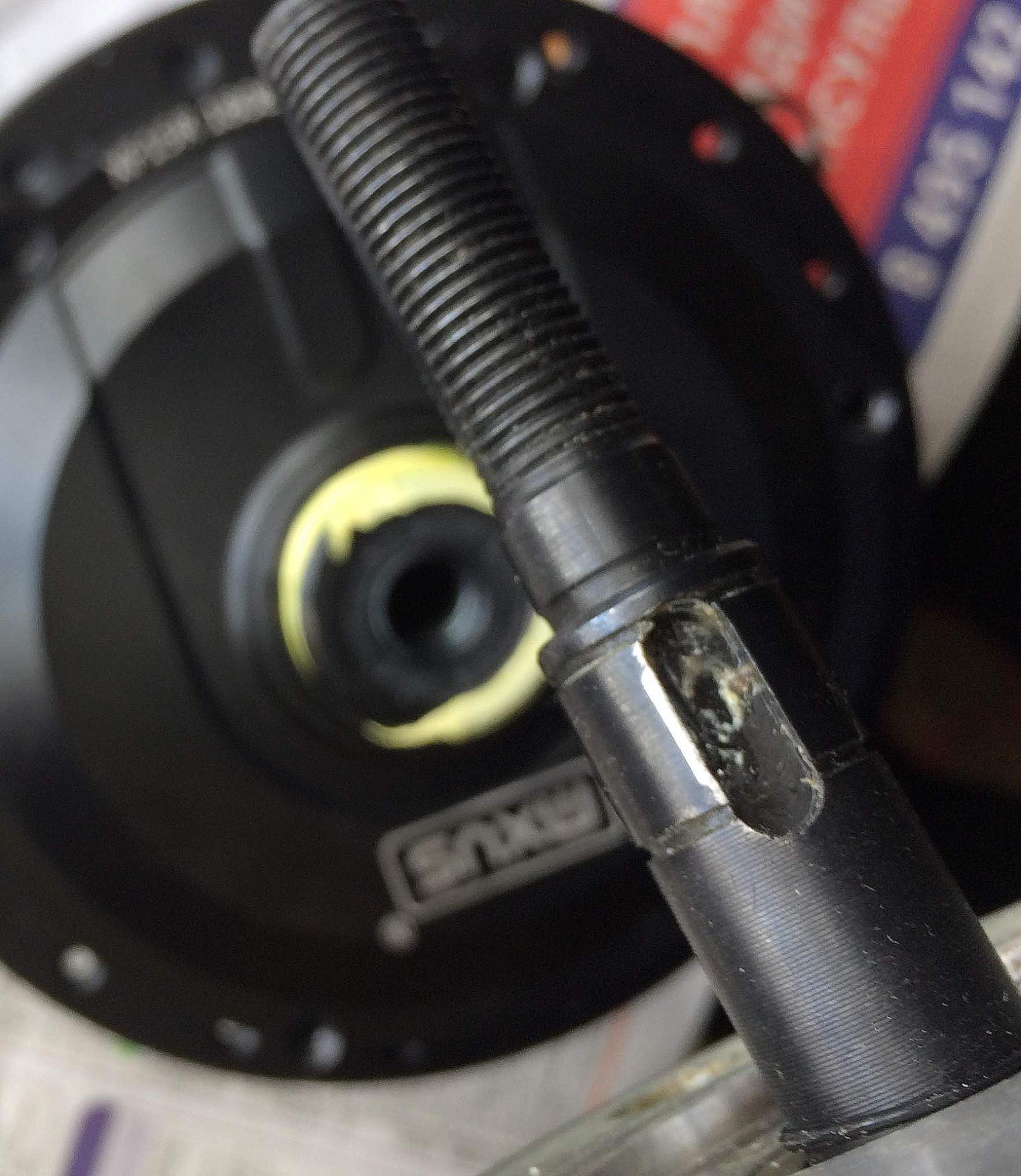

Шпонка, Карл!!! Изготовленная из пластилинового пластилина, чтобы срезаться при перегрузке. Так у нее даже боковина как огурчик - только легкая царапинка. Из чего сделана ось у MXUS - я даже говорить не стану. Без мата. Если повезет - люфта не будет, проживет дольше. Лотерея по допускам. Ну подвал ведь. Разбивает паз.  Причем не просто заусенец (который я снял надфилем), на оси рядом с пазом аж наплыв видно - ротор съемником  не сдерешь, подшипник верхний клинит намертво. Эта поделка после 200 км при трогании начала бздынькать, как товарняк при трогании, пришлось разобрать - и вот результат.
И почему в каждом XF07/8 и 15 (я ими не торгую и не чиню "за деньги"), просто реально много знакомых накупило этот мусор, сэкономив 1500 р на Бафанге, хотя я и отговаривал) посадка подшипников ротора на валу такая, что они по оси проваливаются под собственным весом? Один пришлось делать уже в таком виде https://www.youtube.com/watch?v=5zaKMIKa-4s&list=FLhu7ZqajrqK-pExzPbAPvAA&index=7&t=0s  (с таким же стуком). В других - включая мои, после пробега в 1000 уже есть потертости чернения от прокрутки внутренних колец. Приходится спасать ситуацию силиконовым колечком, как я говорил в теме по XF15. Бафанги тоже - далеко не "Мерседесы" если сравнивать - то Мксусы и второй известный четырехбуквенный подвал (не называю из "политкорректности" - тема не о них, но думаю, все догадались")- это ЗАЗ 965 (c убитым сцеплением, сверчками в салоне при езде, и гремящей коробкой), а Бафанг - ну  как минимум новенькая  "Веста", распорной втулки в роторе тоже нет для мертвой затяжки колец, как положено в таких узлах, но зато стоят нормальные подшипники внутренним диаметром в 1.5 раза больше Мксусовских 6902, и допуски и натяг - выдержаны, трение выше - "прокрученных" или потертых осей - не видел... А платы холлов? В любом даташите требование - фильтрующие емкости по питанию и желательно по сигналам - причем рядом с каждым холлом. Попробуете найти на платах MXUS хотя бы 3 штуки, и там, где положено? Учитывая заботливо изогнутые и уложенные по обмоткам длинные сигнальные провода - чему удивляться что еще и работа сильно зависит от контроллеров, в чем я уже убедился раз 5, перепробовав все что можно...
Кстати - если кто удивлялся, зачем сделаны проточки на посадочном корпусного подшипника на оси и на крышке корпуса - то вот :)

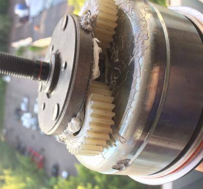

И, да, я не испытывал свёрла на боковине ротора. Это заводская балансировка ротора. Как результат - вибраций нет вообще ни при работе в тисках на столе, ни при езде.
Это мой Shengyi DGW07 купленный на али от безысходности, когда я понял, что шум и виброрезонансы XF08 (XF15 лучше, но ненамного) переносить на тихом городском электровеле на сликах и асфальте - не могу. Как результат - абсолютно ровный и гладкий, очень тихий "зуд" редуктора, раза в 2 тише чем у XF08, и без гнусных неравномерных призвуков-рокота ВжВжВж люфтящих шестерней с 17-20 км/ч. И полное отсутствие вибраций на раме. Ручку газа бросишь - и разницы нет с педалями. на Мксусах - сразу дрожь пропадает и на раме, и на грипсах. Дребезгов нет - ни ротора, ни (идеально протянутых) спиц, ни всей обвески на руле. На Мксусах это доставало просто нереально, и проявлялось в 3-4 участках скоростей. Жаль, что моторы там только 8T для 20" - ему сильно тяжело трогаться в колесе 26". Но продавцы на али... Ну сами знаете. Как везде. Просить 10 или 14T - бесполезно.

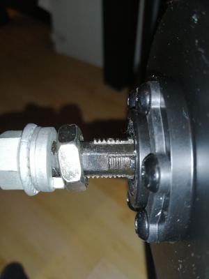

Сам мотор производит вполне позитивное впечатление. Разбирается легко. На оси, со стороны тормозного диска увидел прикольную гайку. По идее ей можно немного менять зазор для разных тормозных калиперов. Богатая идея!  B-)

Цитата: илс от 19 Июнь 2019 в 11:42а оси, со стороны тормозного диска увидел прикольную гайку.
есть фото?
