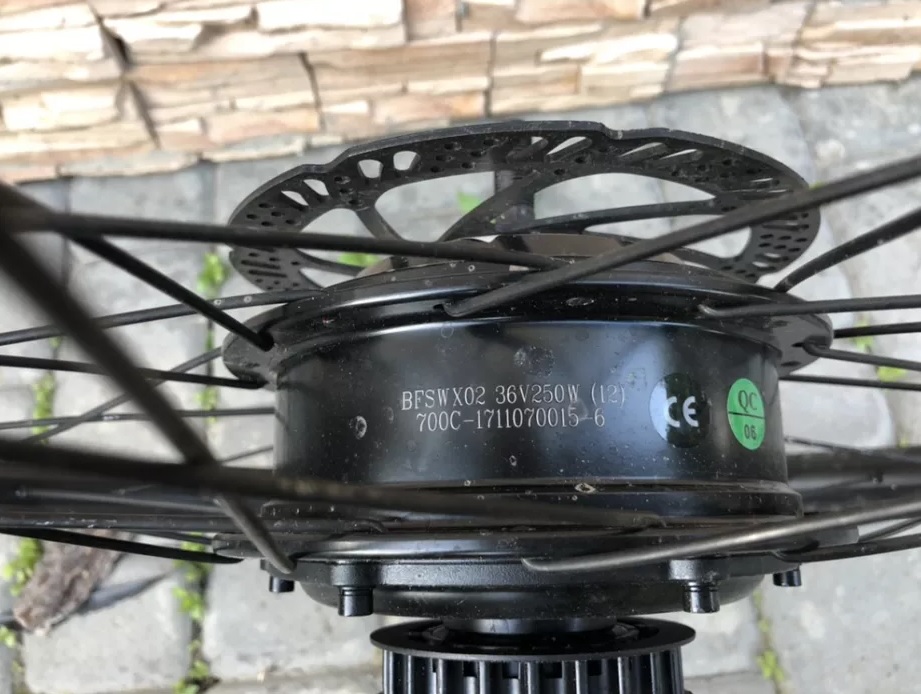

Цитата: Stanislavchik от 06 Июнь 2019 в 13:59Звучит сомнительно, ссылки есть?.
Зачем мне ссылки, когда он уже стоит у меня байке? У меня сейчас два бафа. И точно такой же стоит с маркировкой 500вт (прямиком из китая), спокойно 1квт переваривают.

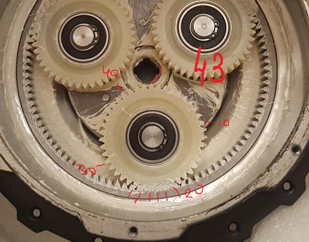

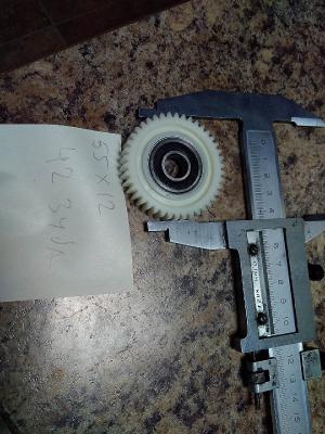

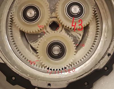

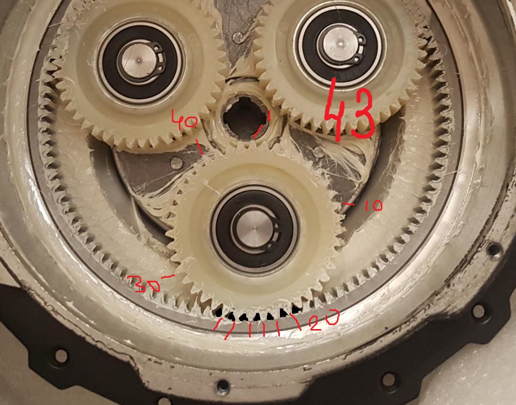

Померил шестерни от Mxus MC01 (MX01)
42 зуба, диаметр 55мм, толщина 12мм
Задумался, а правильно ли на GRD 19   43 зуба насчитали по фотке. Да и что это за цифра такая 42. Сейчас смотрю в фотку до покраснения жилок, реально 43....непонятно зачем. На Mxus MC01 вообще шестерни без проблемная часть. Но все-таки видимо придется еще один вид шестерней в мастерской держать
Фотка с шестернями MX01
Фотка с GRD19
А тут я замазал чтобы лучше видно было - ну реально 43 зуба
