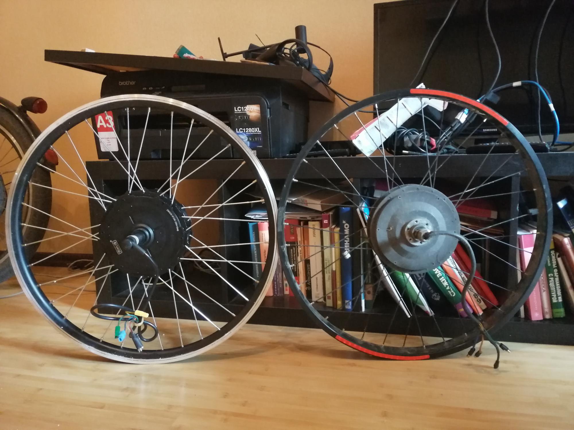

Сравнение со старым маком:
Добавлено 06 Июн 2019 в 19:31
Провода выходят с другой стороны, со стороны трещотки.
Добавлено 06 Июнь 2019 в 19:35
Спицы толще обычного, где то 2.5 - 2.7 мм. У меня аналоговый штанген, сложно сказать точнее.
ширина обода 31 мм.

[user]Stanislavchik[/user],    можешь их по весу  сравнить   в ободах

[user]serg79[/user], весов нет и обод на маке не родной.

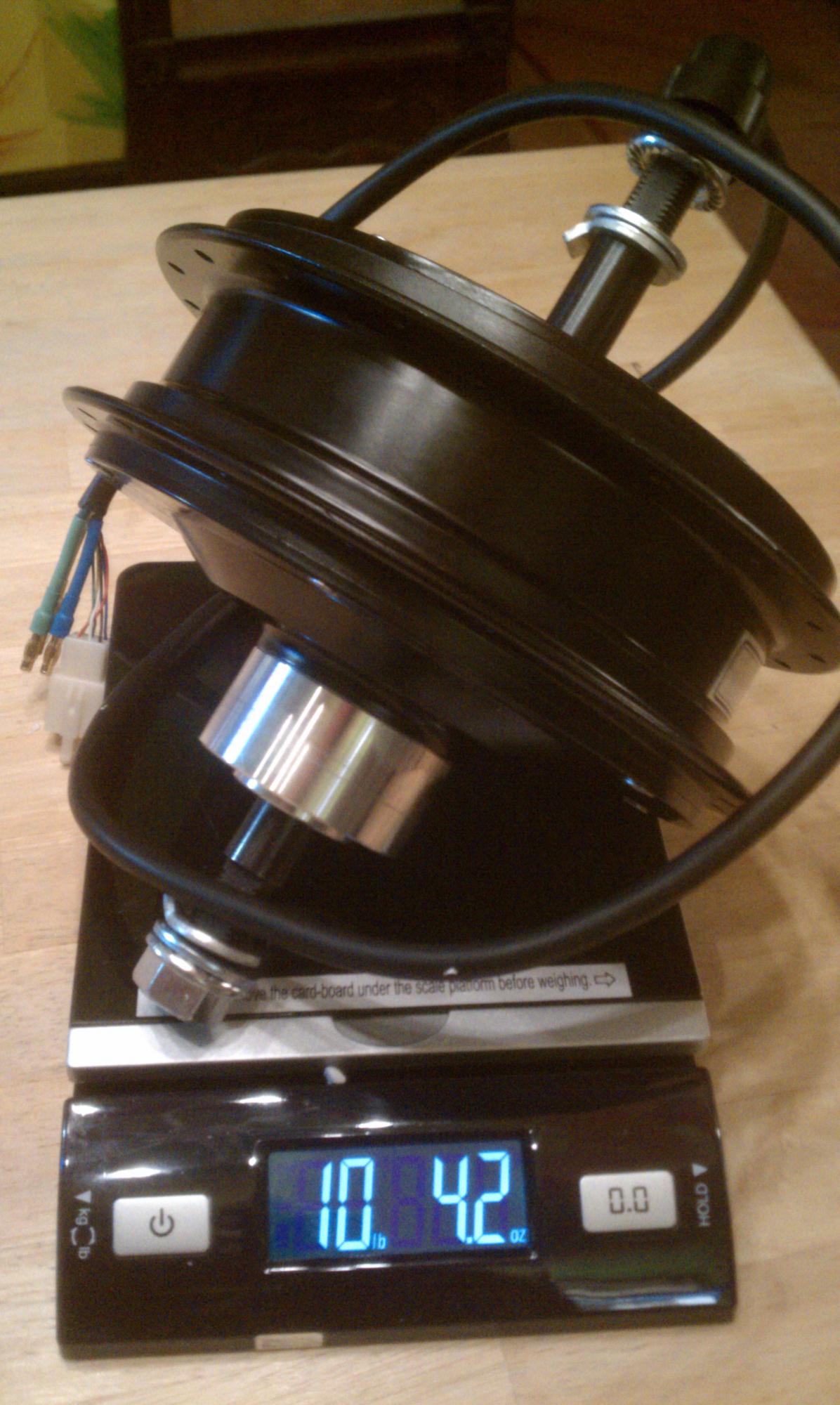

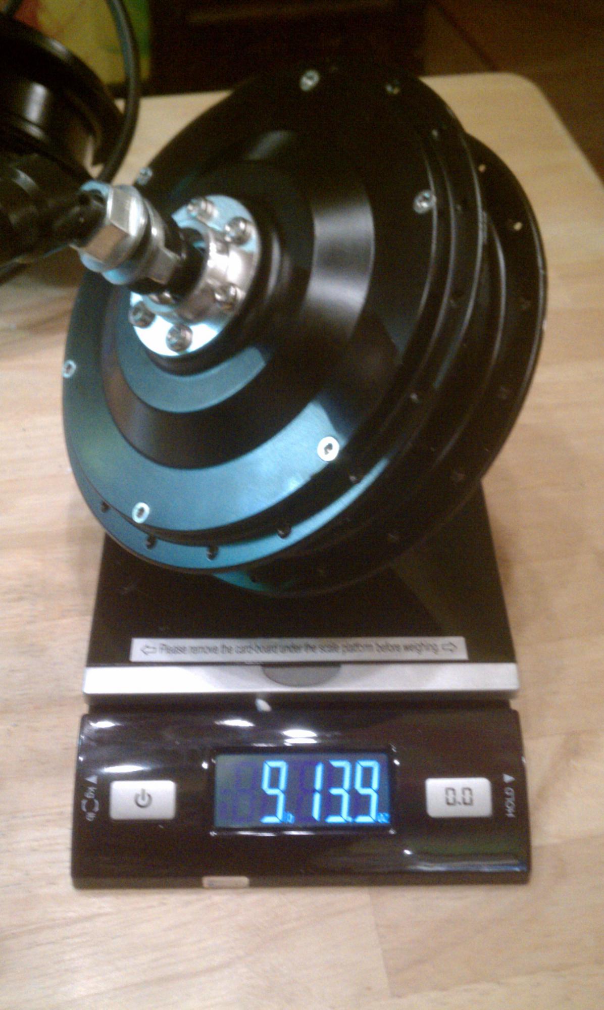

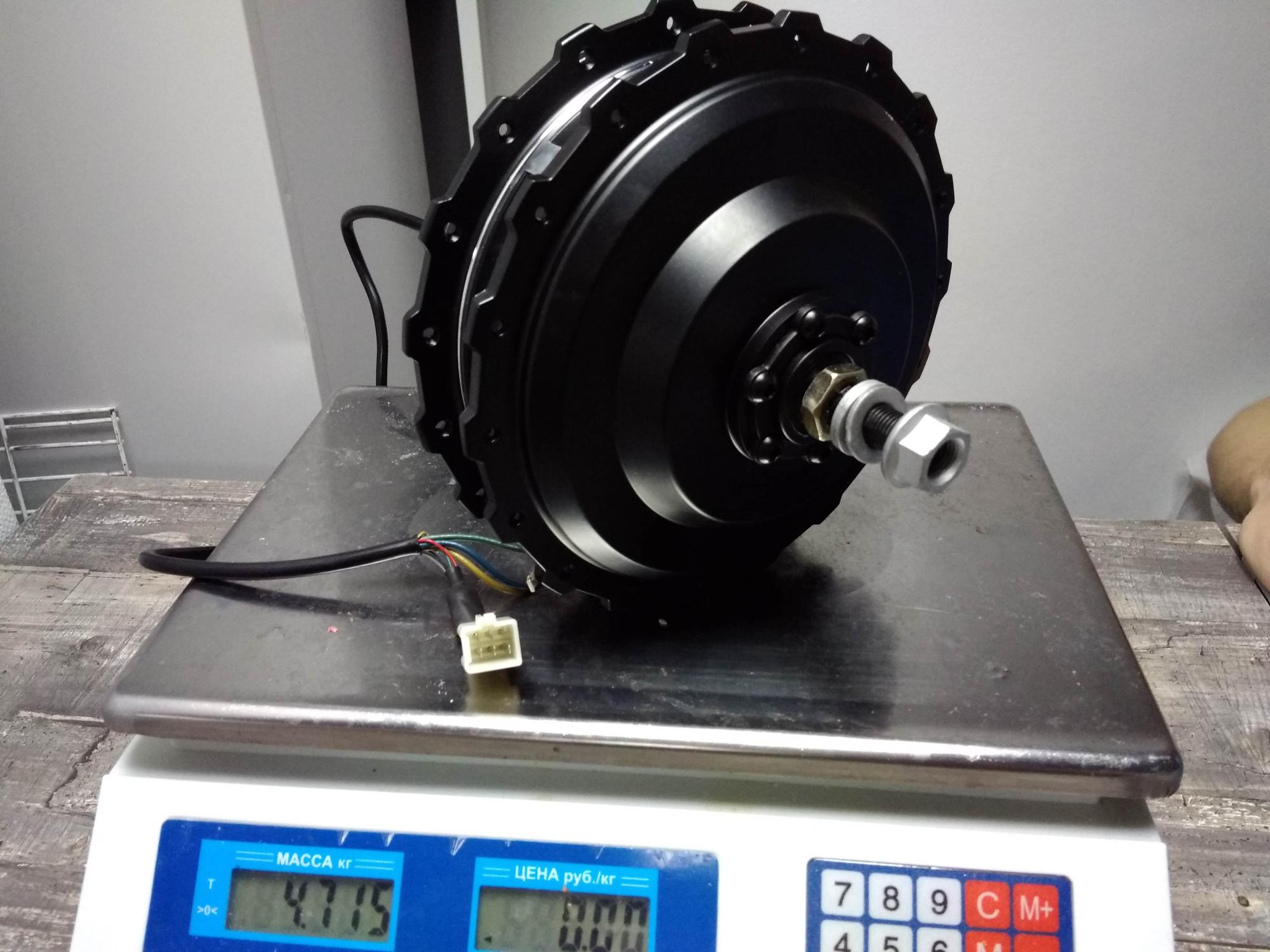

Уже взвешивали мотор Mxus GRD19, есть на первой странице.  4,7кг
Добавим вес Мака. Я всегда считал 4,5-4,6кг в зависимости от версии, но вот нашел фото обычного мака и под фэт нового образца
9,139 фунта*0,454= 4,2кг
10,42 фунта = 4,75 кг (но это фэт, там люминевая блямба)
Есть у кого голый MAC 8Т чтобы проверить данные?
