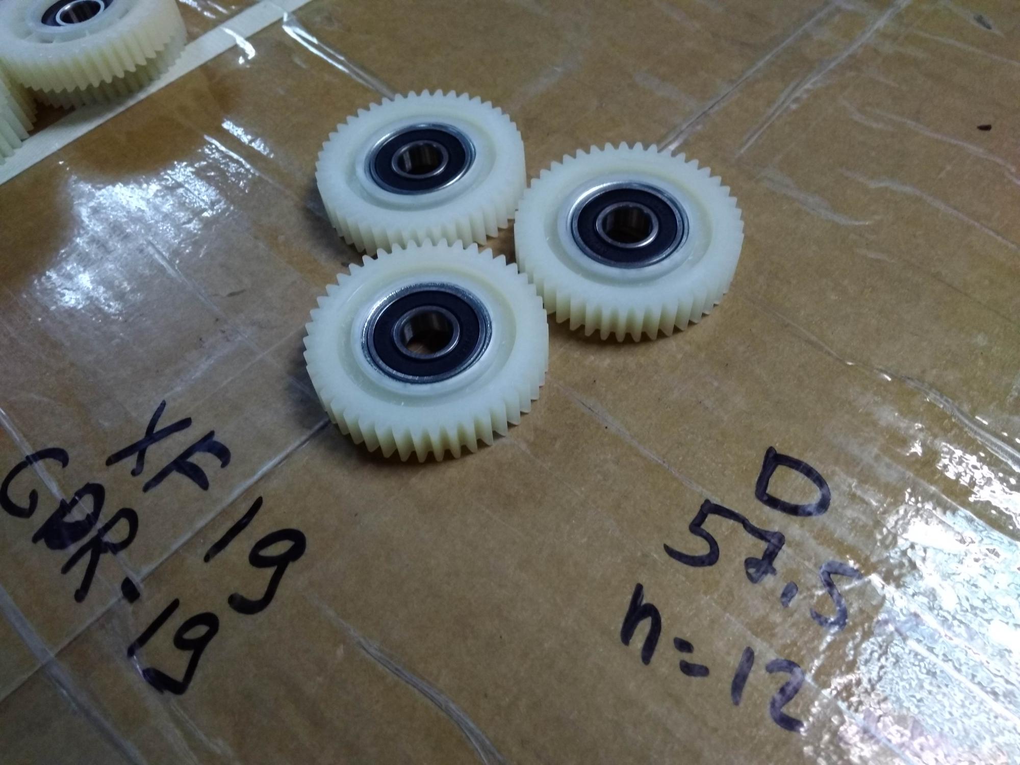

Пришли шестерни и фривилл.
на счет 57,5 не смотрите, мог ошибиться механическим прибором. Перепроверю

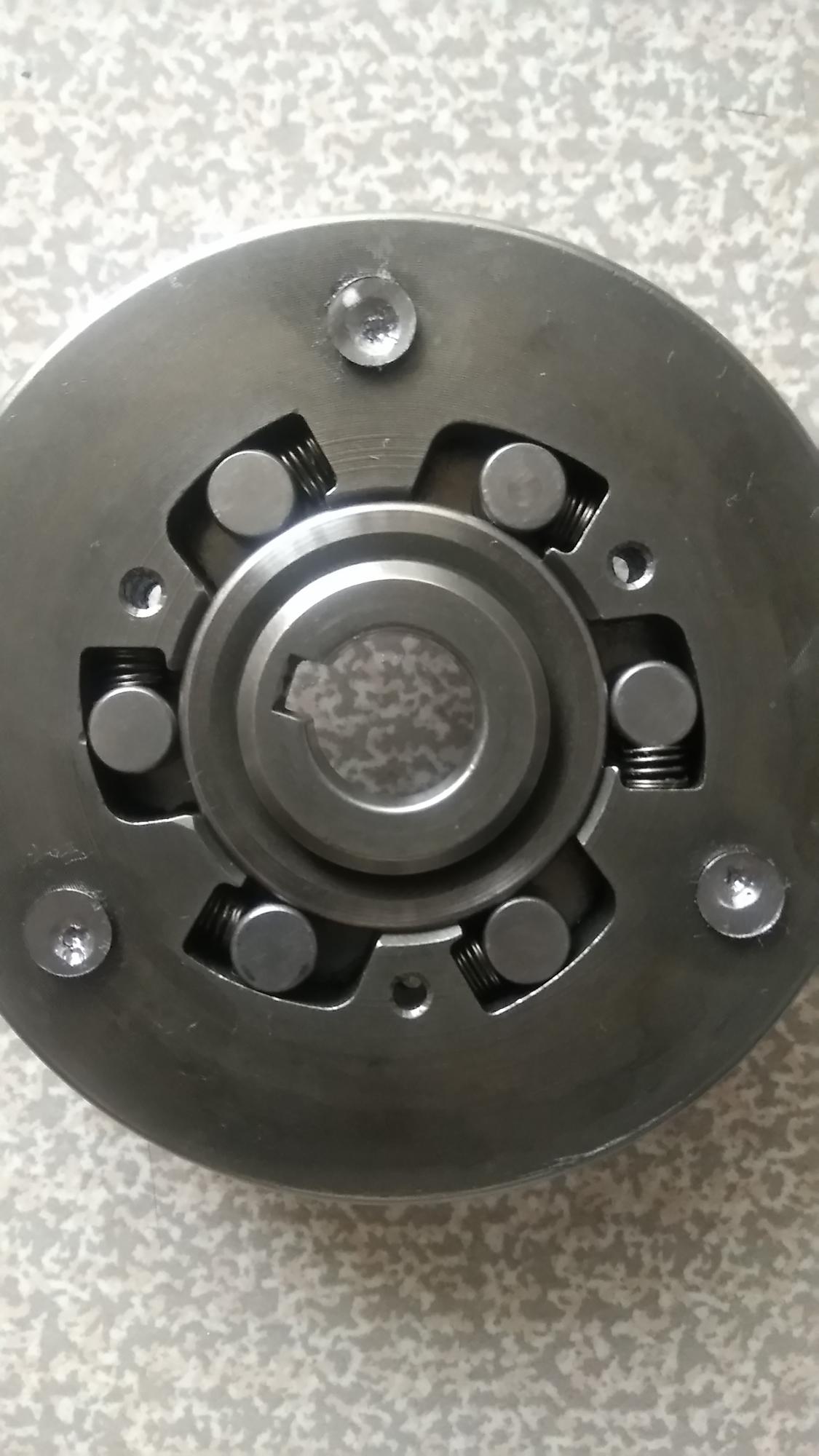

Да,шлицевое соединение-это гуд. Интересно,сколько роликов во фривиле?
В моём 750 Бафе их шесть и проехав уже тысячи две км,с сильной форсировкой ,а до этого полторы в нормальном режиме,ни разу не было намёка на проскальзывание или заклинивание.
Какие токи заливаете? Какой вес системы? Стиль езды? Интересно сравнить.

У меня отключены подписи - иначе нечитабельно, но посмотрев твой профиль задаюсь вопросом, у меня вес системы 145 кг, почему у меня тогда летят фривилы несмотря на плавный пуск?

Пара предположений: такая конструкция фривила и у меня,второй мотор на передке,который худо-бедно ,свои 20-30% мощности вкладывает. При этом основной мотор периодически видит до 3КВт.

Нагрузка на фривил зависит от пропускаемой через него мощности и её фронта. Больше ни от чего. Будь хоть 10 моторов, но если через конкретный фривил "идёт" фазный 200А, то он таким и будет. Если понизили фазный - ну так и на одном моторе можно.
Stanislavchik
[user]edw123[/user], Поясните любителю по поводу фронта мощности - плавность нарастания?
Ну и как-бы стронуть большую массу банально больше нагрузки на точку соприкосновения собачек и рабочей поверхности фривила, не?
Я так понимаю, начинает проскальзывать, когда ролики оквадрачиваются? Мне кажется пружинки мешают им вращаться, для равномерного износа при заклинивании. У альфины все круче сделано, роликов сильно больше, там нижняя обойма имеет рабочий профиль для заклинивания, и сделано все на максимально возможном радиусе-плече. Но на такую схему нужна гораздо точнее металлообработка, соответственно дороже. Интересно, как эти ролики моментально заклинивают, смазка тянет наверно.
Stanislavchik
А вот эти фривил для редукторные мк, это стандарт такой или заказная разработка? Валики пружины купить заменить можно? В идеале конечно хорошо было-бы сразу усиленный купить, как для циклона, или сдвоненный поставить
ferum
[user]Stanislavchik[/user], ну поскольку на корпусе сидят оси для сателитов, то конечно это предназначено конкретно под мк. И делать всю конструкцию из подшипниковой стали с соотв термообработкой никто не будет. Было бы интересно внедрить обгонную муфту csk, что нибудь покрупнее, но тут надо делать переходники и под ось, и под посадку сателитов, не факт, что хватит места. Интересно, есть где такие переделки мк редукторных.
Пока главная проблема была - ослабление пружинок. РОлики нормально прокручиваются и скорее образуется выработка на клиновой  части муфты.
Интересный вопрос. :) Как любитель - любителю: ударная нагрузка - она и в Африке ударная, т.е. дополнительно часть кинетической энергии плюсуется.
