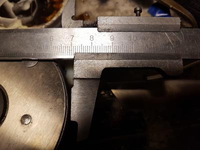

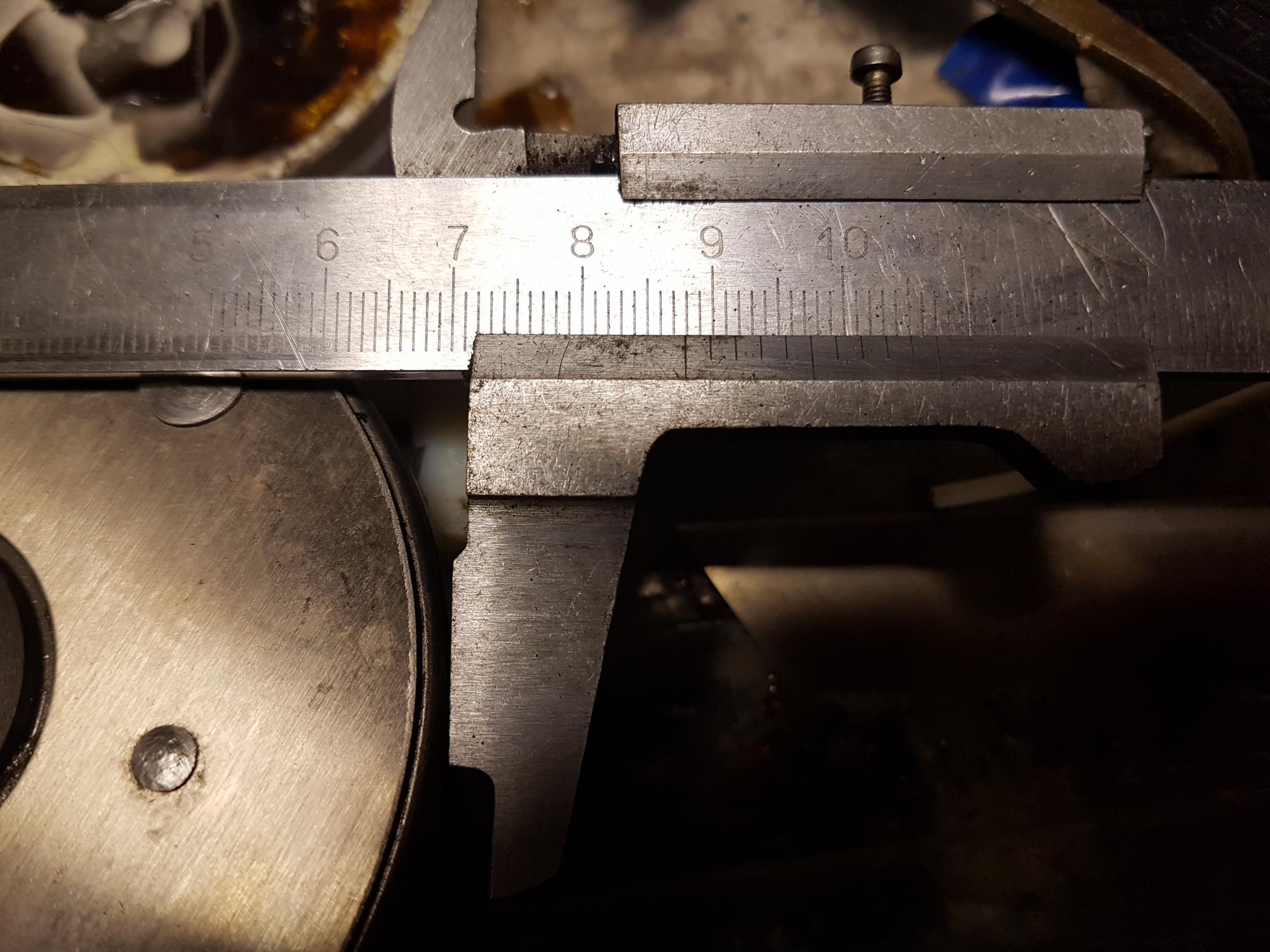

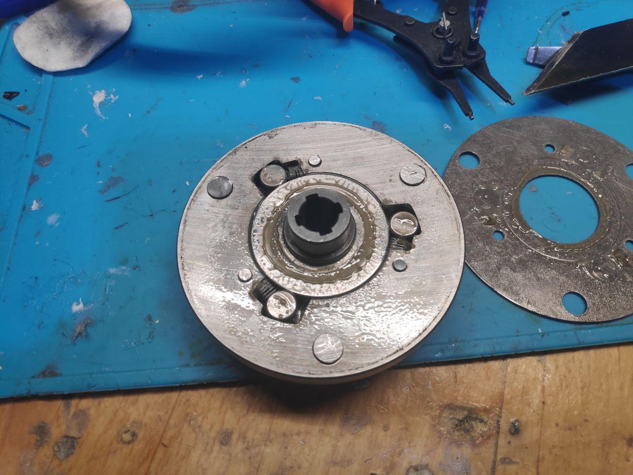

Stanislavchik
Фото фривила.
кмк фривила Бафа 750 интересней выглядит.

Замерить бы статорную часть, а вдруг можно перекинуть ротор с роликами  :-) но на первый взгляд Бафанговский фривил меньше.

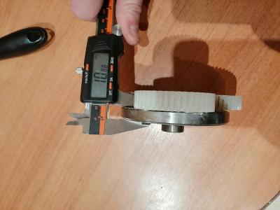

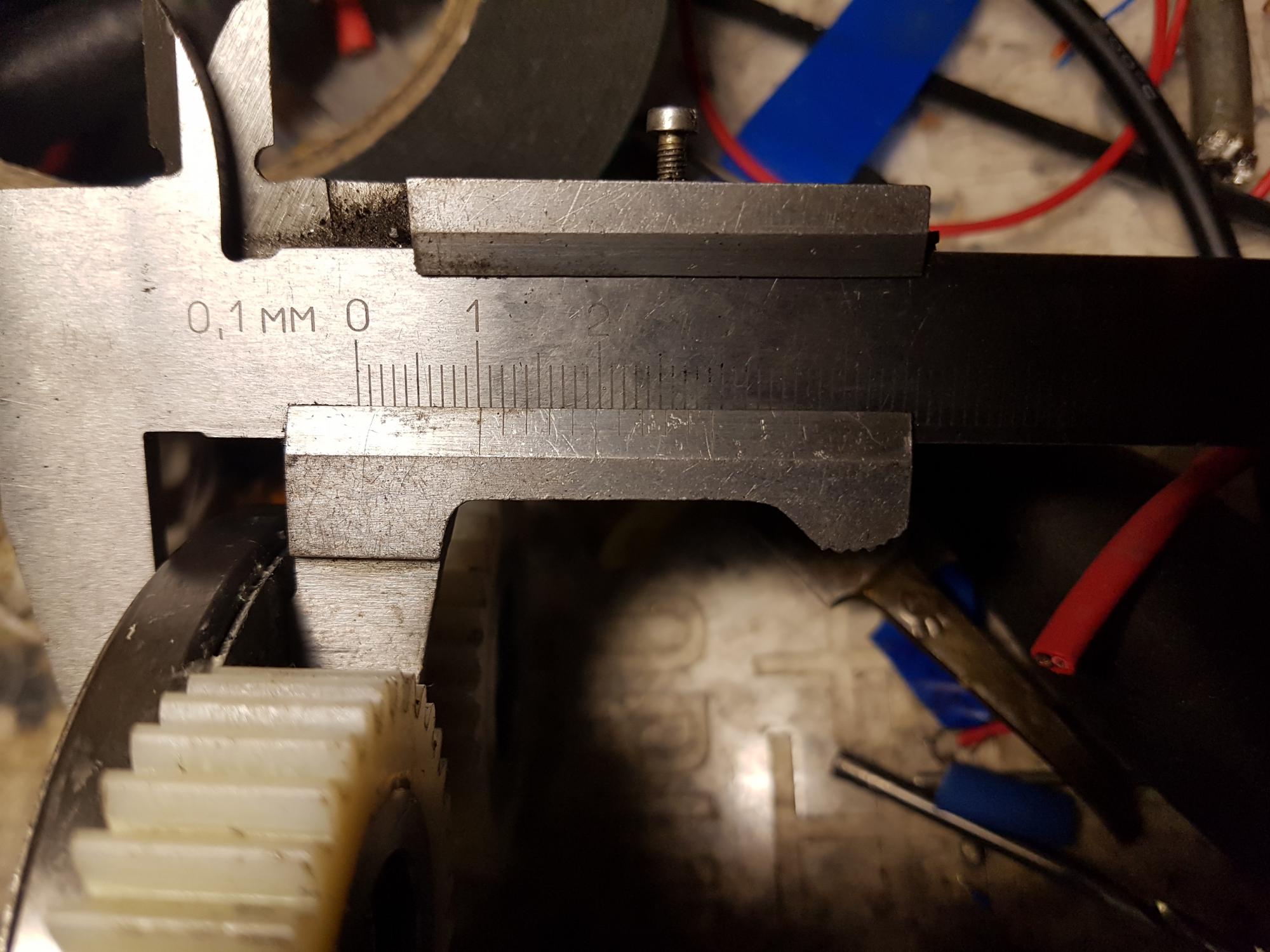

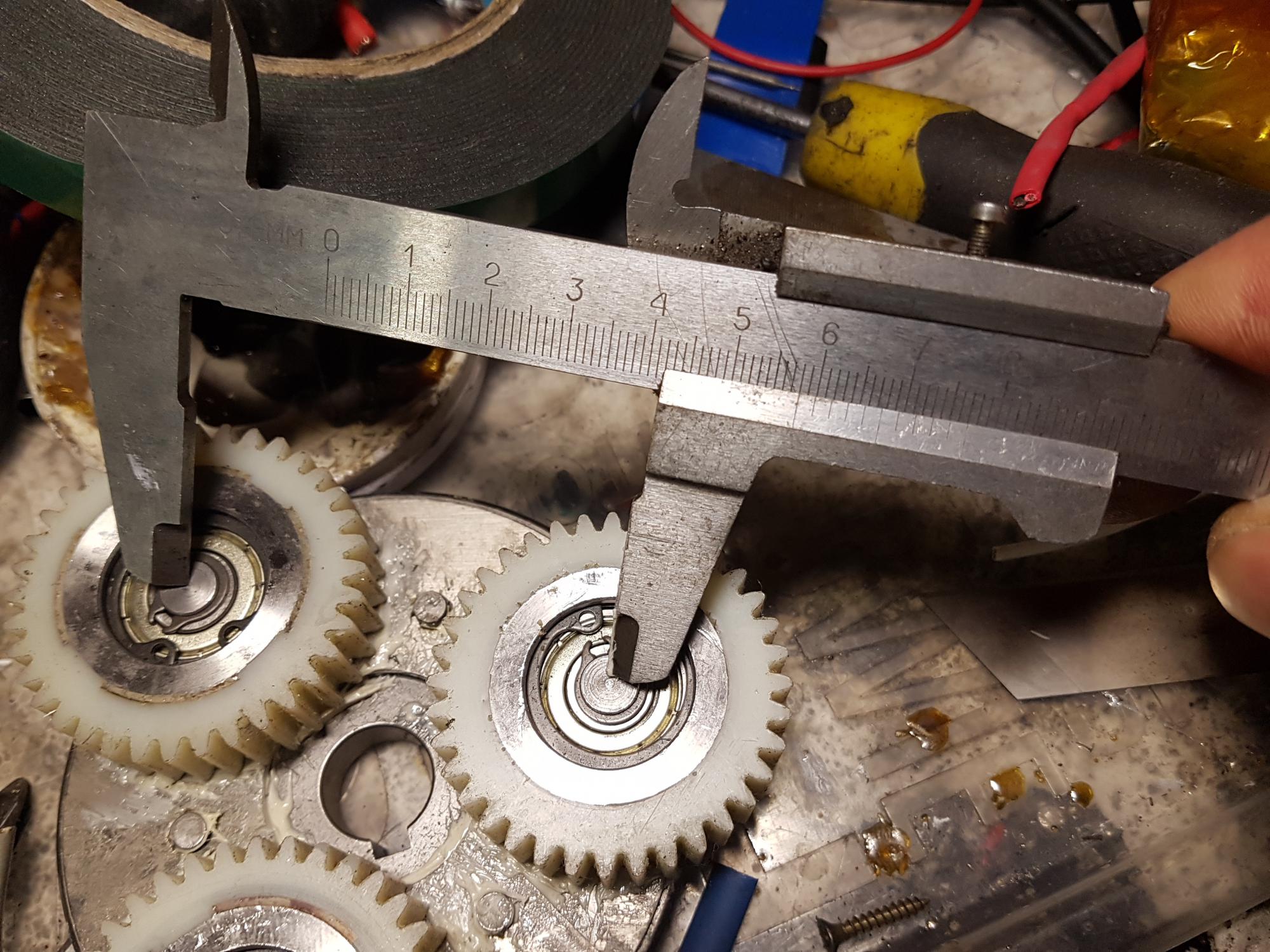

[user]Stanislavchik[/user], сделал я замеры: диаметр 88мм , толщина 10мм , расстояние между осями шестерён 58мм.
Цитата: Stanislavchik от 17 Дек. 2019 в 14:31Замерить бы статорную часть, а вдруг можно перекинуть ротор
Сфотай,какой размер конкретно нужен,завтра сниму.

[user]newsky526[/user], речь о 9 снимке моего поста, статор, по которому ролики скользят. Но он похоже также меньше, как и расстояние меж осями сателлитов.  :-(

Для этого надо фривил разобрать,поэтому вряд-ли...
