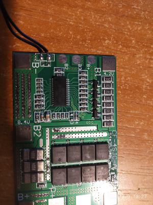

Заказал на Алиэкспрессе BMSку. Полное название Aihasd 14,4 V 100A 4S BMS LiFePO4.
Заказывал вот по этой ссылке https://ru.aliexpress.com/item/Aihasd-14-4-V-100A-4S-BMS-LiFePO4/32834293806.html?spm=a2g0s.9042311.0.0.1c9e33edL6qn1Q
Вчера посылка пришла, на плате наклейка 3.7v. Прицепил к 4S железофосфату, поставил на зарядку, на банках намерил 3.72 и сам всё отключил, так как это уже не нормально вроде. Перепутали плату или она как то конфигурируется? Такие платы есть и для Lion, в чём у них отличия по схемотехнике, может кто сталкивался.

Blik86
Напряжение зашито в микросхеме https://images.app.goo.gl/TYPqo9Sg1D3Qay2F9
Китаец мог прислать с микросхемой под обычный Li-ion .
Санек84
Да действительно, погуглил тоже. Короче на таких BMS стоит одна микросхемка, которая отвечает и за напряжения отключения и балансировку и прочее. А остальное это так, нагрузочные резисторы и ключи. Микросхемки разные, если под Литий, то уже ничего не сделаешь. Видимо мне прислали не ту. Отписался продавцу, но думаю ничем нормальным это не закончится, так как цена 250 рублей и отправлять назад, себе дороже, да и она припаяна уже. На самих чипах маркировки нет, так что не узнаешь, пока не подцепишь. И да, в описании строчка, по умолчанию доставка 4S литиевая, что это значит раз название лайфпо4, а то, что пришлют под литий, выбора вида платы там нет, типа как цвет и тп с другими товарами. Вот так то. По току проверял, да действительно, держит очень много, я не смог нагрузить на такой ток и отключать будет около 3вольт,  но вот баланса и отключения нет

Blik86
Цитата: Санек84 от 23 Май 2019 в 21:43На самих чипах маркировки нет,
У меня есть. Возможно вам герметик мешает разглядеть.
Санек84
Вы были правы, всё чипы покрывает какой то лак, очень тонкий, снимается ногтём. На моём чипе маркировка 3451 TNDC 28A, по даташиту напряжение отключения 4,25v, она под литий. Балансировка при 4,190

Thunder_blade
Тоже столкнулся с бмс на подобной МС, смутили надписи на плате они для ли-иона  %-), начал гуглить мс , нашел кучу шитов для этой МС и только в одном из них на китайском был мол случай BHDC-T28A по даташиту таки ЛЖФ, подключил все заработало как положено
