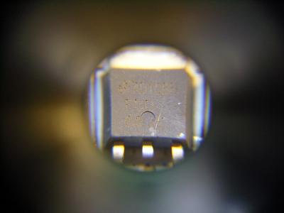

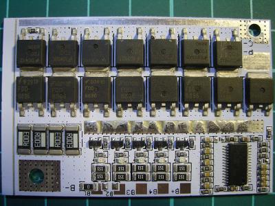

Я так понял, мне подсунули "солянку", резонно открывать спор ? Еще какие-то кратеры от лазера.
1. AK28AA FDD 8896   1. 1F29TP FDD 8896
2. DG03AB FDD 8880   2. AB21BE FDD 8896
3. 1K20BN FDD 8896   3. D0410 FDD 8896
4. 1G09ST FDD 8896   4. AD10BB FDD 8896
5. AB04AS FDD 8896   5. AG38AJ FDD 8896
6. AB10BC FDD 8896   6. 1534SV FDD 8896
7. D04112 FDD 8896   7. 1F43SN FDD 8896
                                   8. 1B42AH FDD 8896

Цитата: Maximus Panin от 30 Янв. 2023 в 00:37Я так понял, мне подсунули "солянку", резонно открывать спор ?
А что вы предъявите? Разные и что?)))

Цитата: Blik86 от 31 Янв. 2023 в 00:17А что вы предъявите? Разные и что?)))
Извиняюсь за поздний ответ: подозрение на то, что собрана из выпаянного мусора.

Blik86
Цитата: Maximus Panin от 03 Март 2024 в 01:35Извиняюсь за поздний ответ: подозрение на то, что собрана из выпаянного мусора.
То что из мусора наверняка. Выпаивают оригиналы, ведь они денег стоят... тут же корпуса разные, маркировка разная и нанесена без учета особенностей корпуса... взяли и напаяли пригоршню того что даром никому не нужно и годами только место на складе занимало...
Но вам же "оригиналы" некто не обещал, доказать неработоспособность не сжигая плату не получится, а значит и предъявить нечего.
