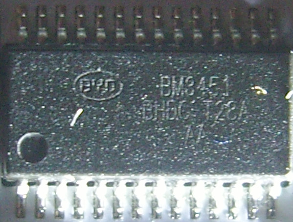

Купил такую-же белую. Ее можно включить без аккумуляторов для замера напряжений и определения соответствия стандарту LiFePO4 ? А то бывает продавцы ошибаются и засылают Li-Ion.

Проще посмотреть на микросхемы и уточнить по даташиту.   зы Я как-то пробовал подключать бмс-ку, заменив акк. элементы электролитическими кондёрами по 2,2т.мкФ, все работало.

Если правильно прочел BYD BM3451 BHDC-T28A AA, похоже на правду, но не везде эта правда значится в даташите. Тут еще немого общей информации по 3451
T28 в конце, это версия с балансиром.
1) резкость убрана, для лучшей читаемости. 2) цвета инвертированы:
Не понятно, почему транзисторы с разной маркировкой, даже шрифт отличается...
