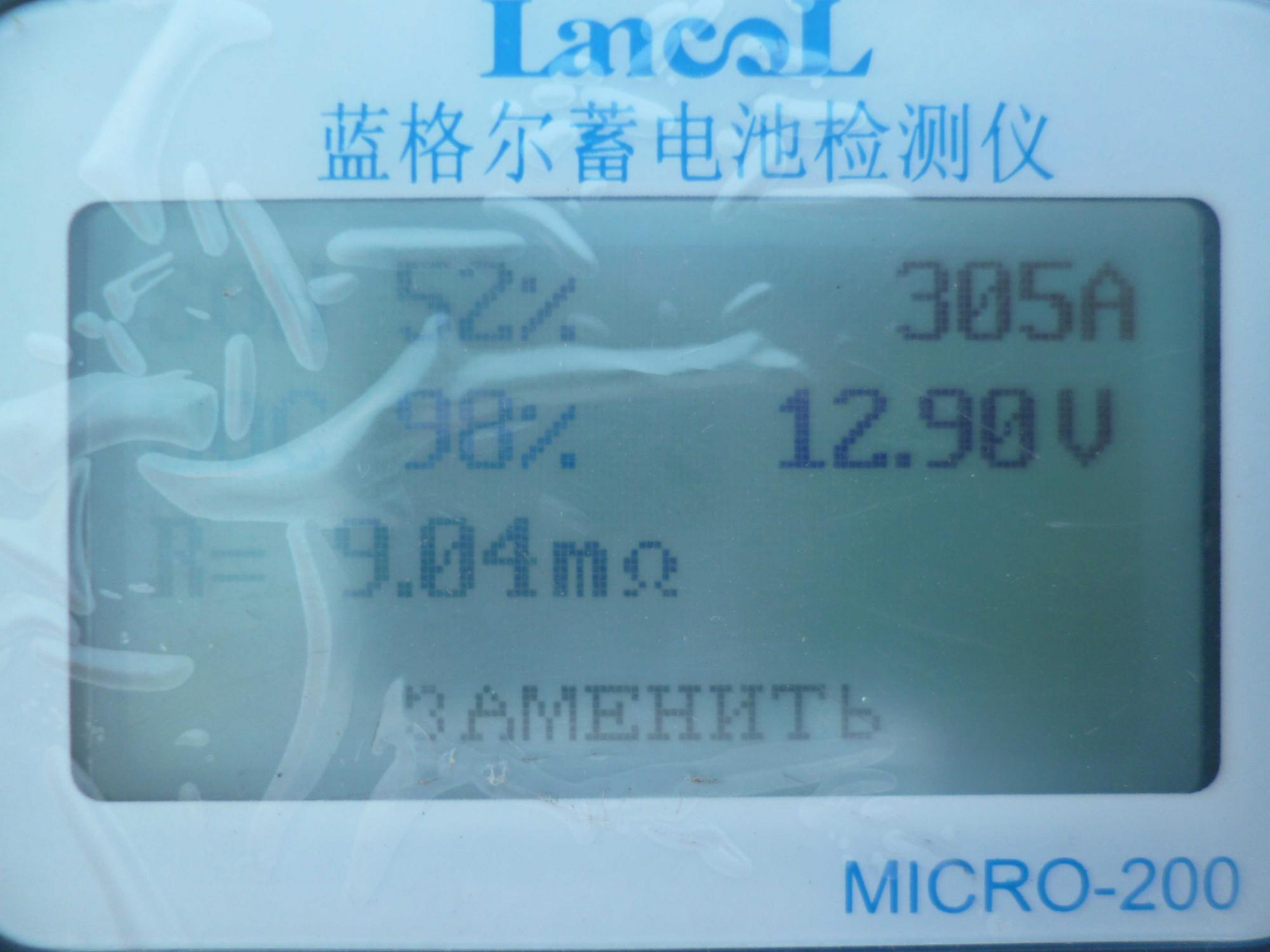

итак крайний зус7 стд 20.
плотность везде 1,27 пенное нрц как обычно час отстоя
результат 5,214Ач

36 часов бл 1204
плотность 1.27
ланкол
результат 4.692Ач

еще 2 цикла бл ...... а далее 4 суток под вашей моргалкой. а потом можно думать идти за новым или переполюсовать.
