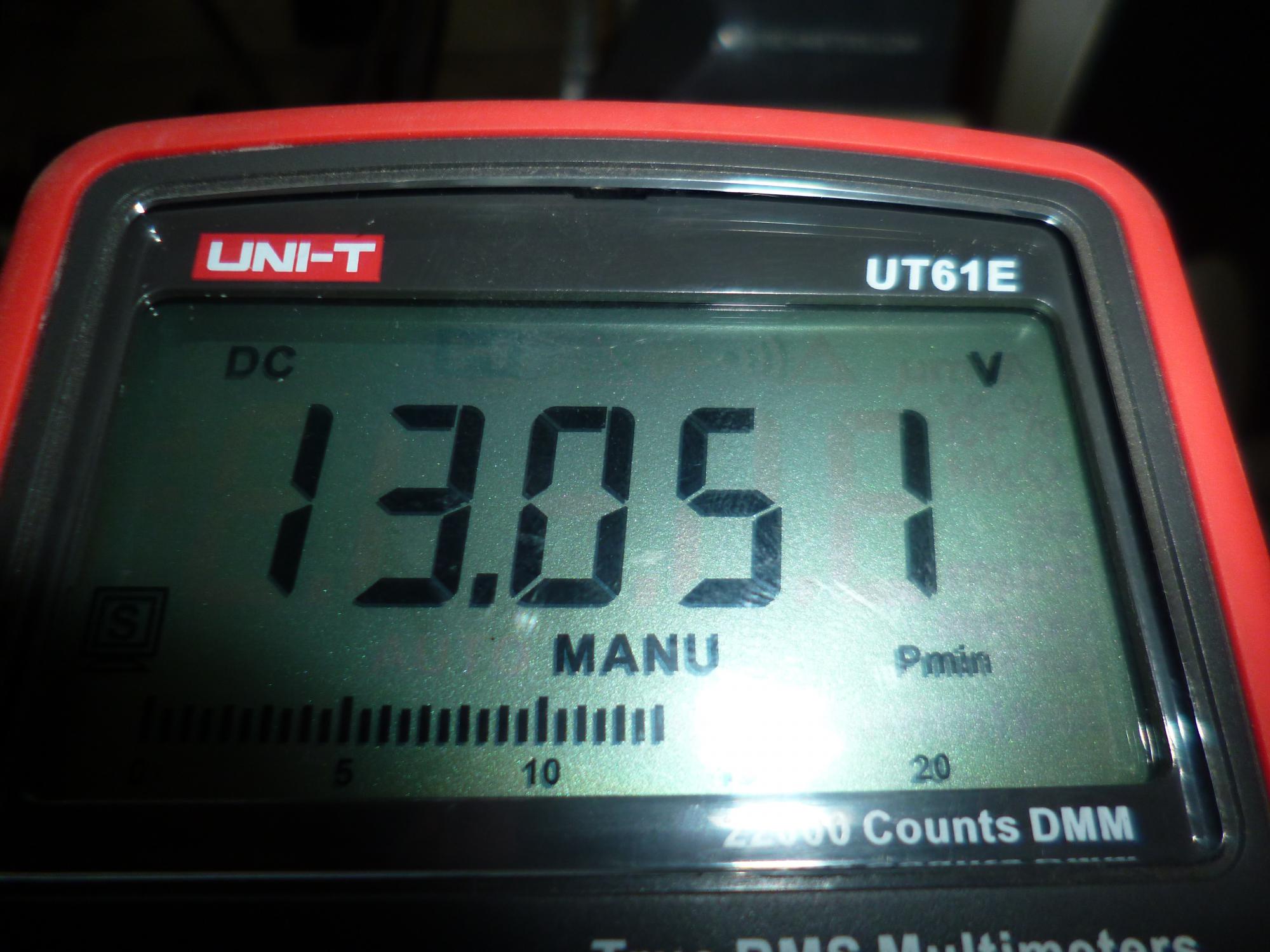

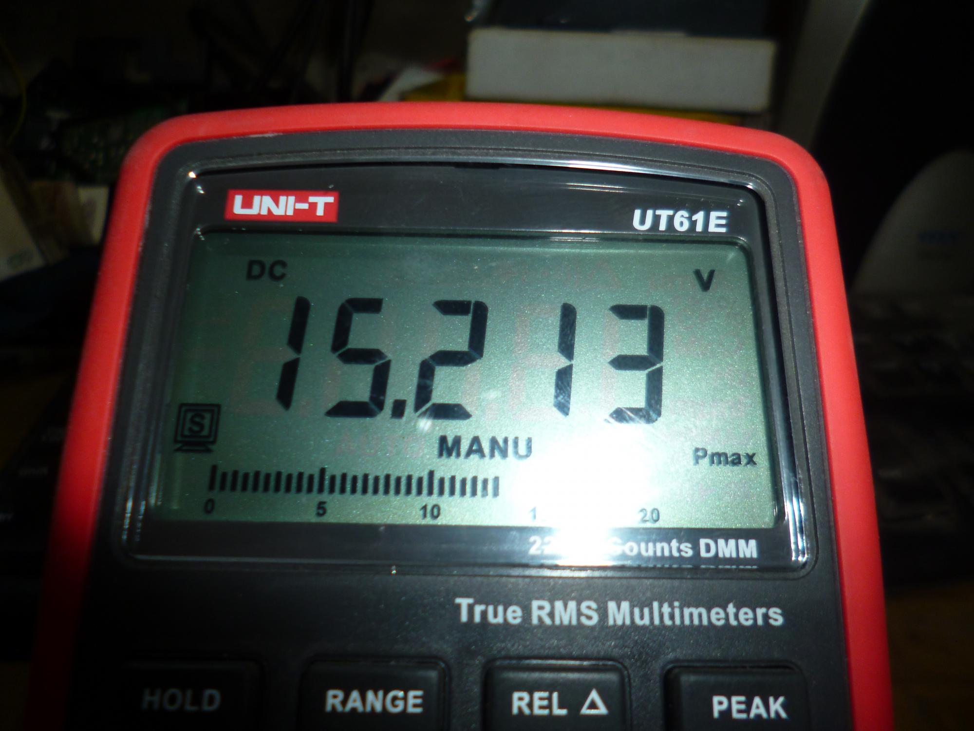

Vova_n
[user]tj™[/user],   O_O что это откуда 18в??? с цешкой точно всё ок? если да, то куда калибровка делась...??  :bw:  впервые вижу, что бы м.к. слетела зона защищённая от перезаписи установкой фьюзов :bw:
Знать бы когда это случилось.. и что этому способствовало.
Чую пора отправлять обратно, далее в таком виде эксплуатировать нельзя, к калибровке привязаны все измерения, а в таком виде весь алгоритм пошёл в тар тарары.
tj™
да не все нормально там. контакт просто плохой был. я сам был в шоке потом перепроверил. все ок.
ЗУС7/ЗУС5/ЗУС4/Вымпел/BL1204/Бережок7/Бережок40
Vova_n
Цитата: tj™ от 28 Июнь 2019 в 06:25там. контакт просто плохой был. я сам был в шоке потом перепроверил. все ок.
Где был плохой контакт? обычно наоборот бывает меньше если ни контакт, очень интересно.

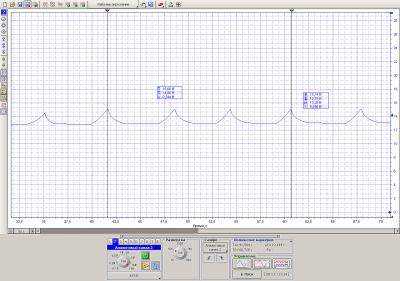

tj™
зажимал щупы между клеммой и крокодилом. там и было плохо.
вот на осцилле
Vova_n
[user]tj™[/user], Просьба следующая.
Вскрыть верхнюю крышку корпуса ЗУ, для этого отвернуть по два верхних винтика с обеих сторон.
Там на плате увидите микро контролер сидит на цокетке.
Аккуратно на один 1мм тонкой минусовой отвёткой приподнять с обоих сторон и надавить сверху посадить на место. Будьте аккуратны, если вылезет дальше чем нужно, то ножки м.к могут завернуться если выскочат из отверстий цокета.
На всякий случай, а то мало ли может при транспортировке хорошо треханули и контакт между м.к. и цокетом мог нарушится.
После ещё раз проверить на заряженном акб и убедиться, что потолок 15в и не более 15,2в.
Ток на клещах должны видеть на среднем положении 0,5а, носик вправо 1,1-1,2а, тумблер влево 1,7-1,8а.
Если сможете снимите проверку ещё раз, для моего успокоения, переключатель тока поставьте при этом влево.
Щупы втыкайте в крокодилы, а не между крокодилом, там можно на зубцы под наклоном нормально законтачиться.
