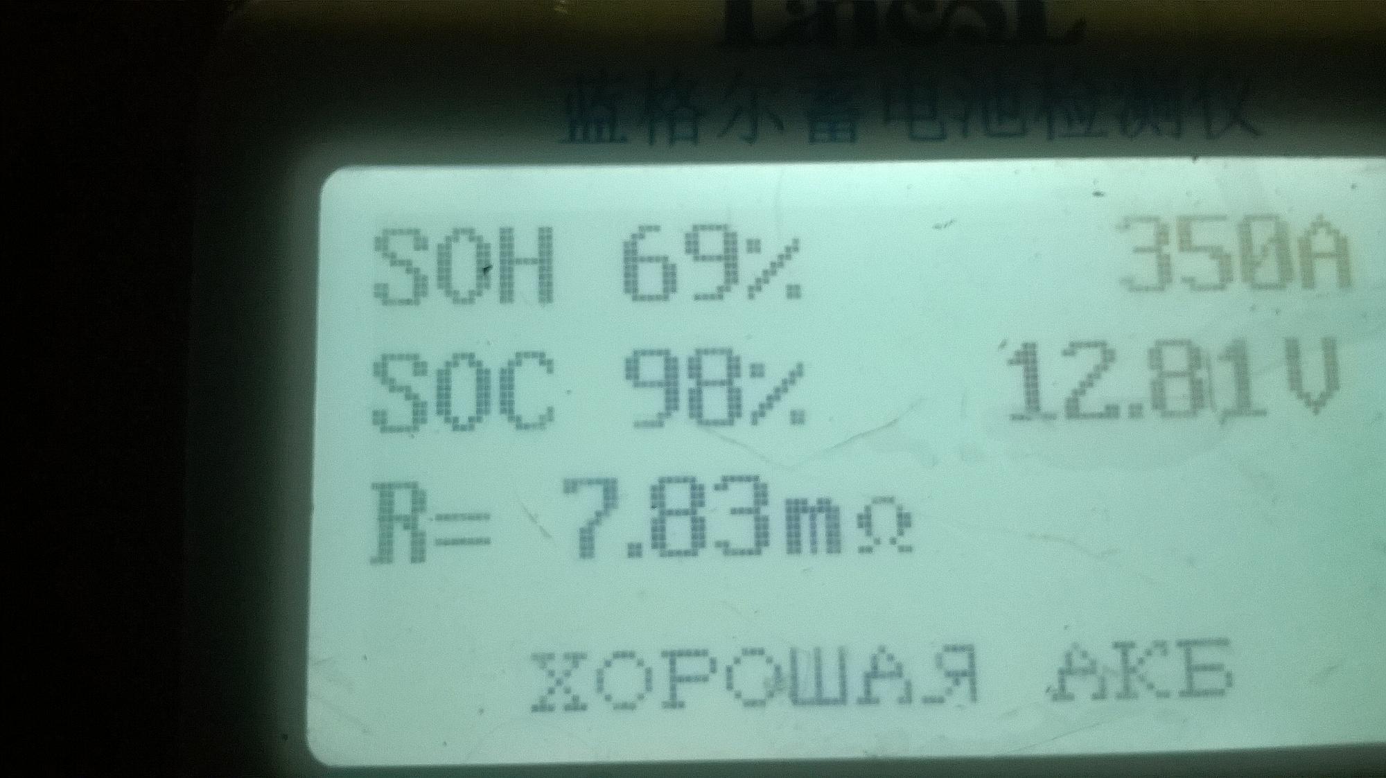

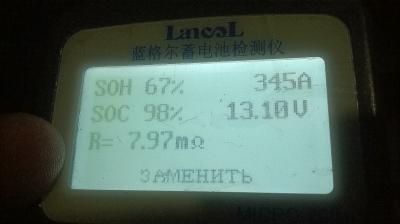

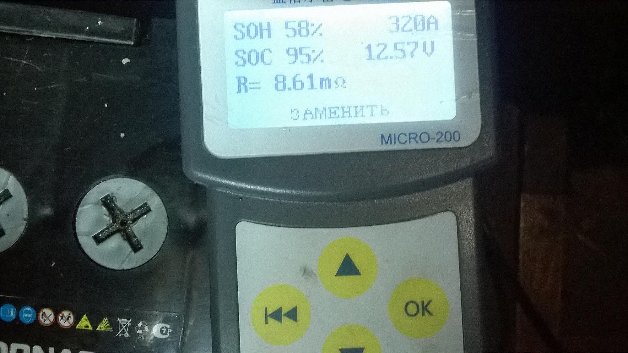

У меня аналогичный акб , установлен в авто  летом 2014 года . Использовался  только на ВАЗ 21043 (инжектор) и ВАЗ 21076 (карбюратор)  причём бывало высаживал  забыв  габариты отключить . Сейчас  снял его с семёрки  не ездил на ней  уже месяца три  ,  каплями конденсата  покрыт (сверху на сухо протёр , с боку на фото видно капли приличные )но НРЦ   около 12.6 вольт . По Ланколу  естественно к замене , решил поставить на дозаряд  ТОР4  и посмотреть затем за показаниями ( разряжать не буду перед зарядом).
Экземпляр батареи из дешёвок , отечественные авто  тем не менее пять лет без проблем на нём отходили .
kuznechov119m
 Результат 5 летней акб (Аналогичной первого поста темы) , после дозаряда  в STD 20  до напряжения в паузе 13.7  вольт , затем переключил в STD 7 часов шесть в этом режиме  и в конце  два часа  в режиме кальций с тем же током . Ланколом измерял после двух часов отстоя ,
может ещё полежит показания пускового увеличит .

Электронной нагрузкой  до 12 вольт током 4 Ампер  от 11 до 14 А эти акб  по весне ещё отдавали.   У меня их два  одинаковых ( 55 А/ч  в 2014 году  оба куплены)  , скорее всего этот получше ,  на зиму хотел оба менять . Теперь вот в раздумьях , на одну машину оба оставлены если один в тепле держать и в сильный мороз со второго не завести  и перекинуть быстро могу.

Немного ещё после отстоя улучшилось , считаю  пять лет   минимальный срок  акб должны отрабатывать - даже дешёвые. Ну а эти теперь либо шестой год  мучать , либо плюнуть и новый купить . Если их сейчас до 16 вольт  заряжать , срок смерти  в виде КЗ в банке( либо сразу двух) обеспечен.
Буквально через несколько минут , покачал  акб   зачистил контакты  Ланкол уже как хорошая акб отчитался . Понятно что это временно , завтра  вернётся к старым показаниям.
