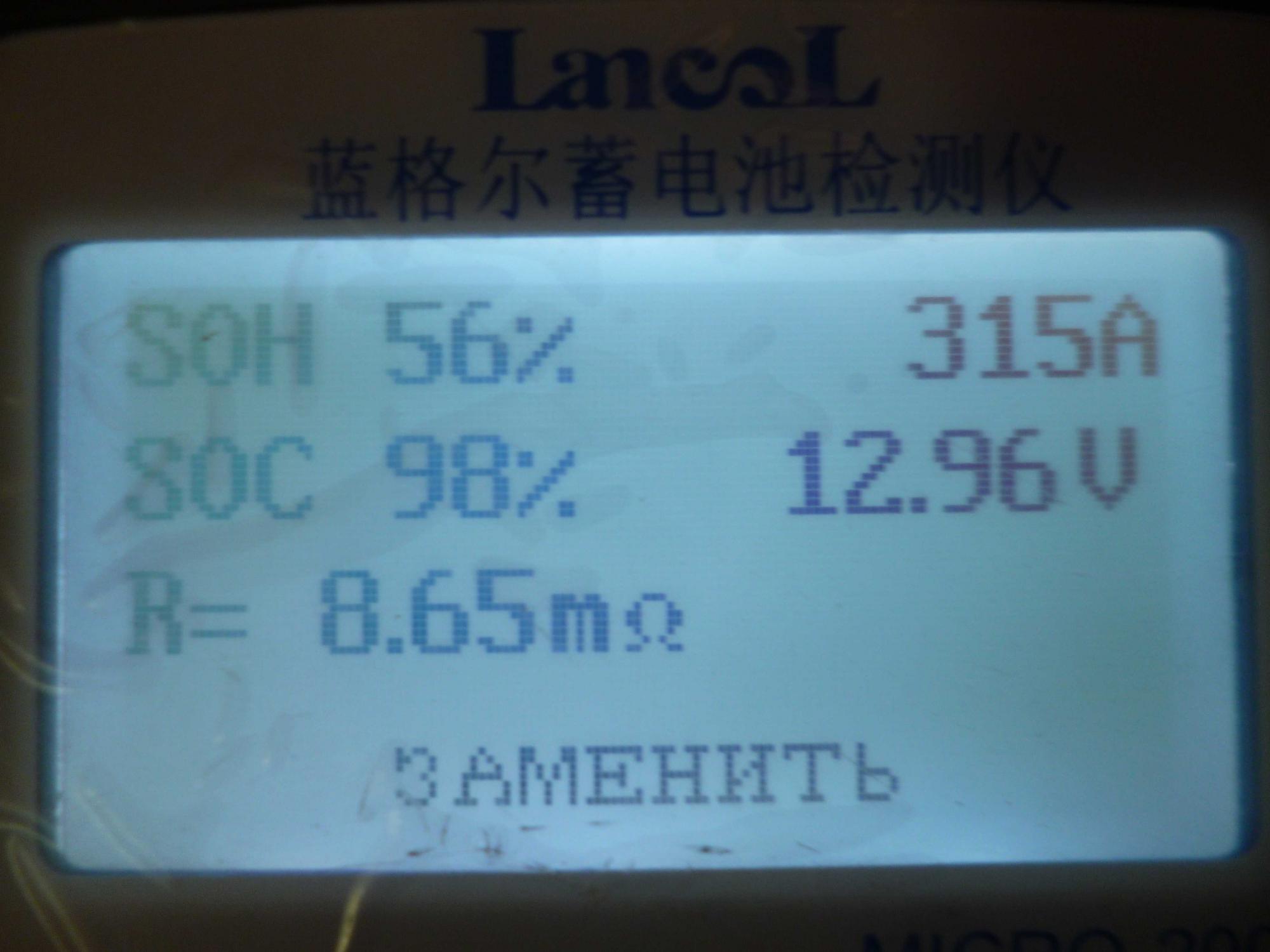

tj™
ЗУС7/ЗУС5/ЗУС4/Вымпел/BL1204/Бережок7/Бережок40
tj™
сутки отстоя. плотность без изменений
ланкол
результат 5,521Ач

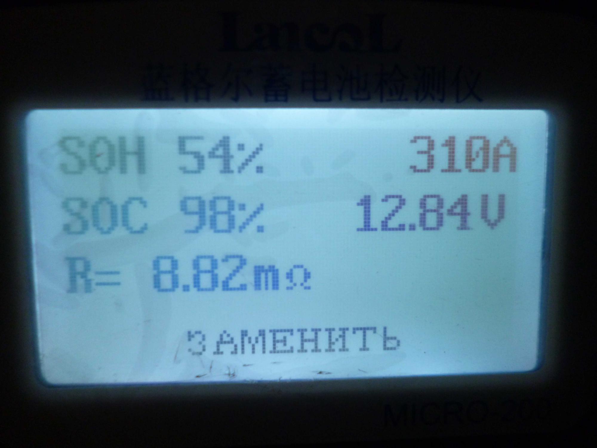

tj™
отстой 1 час, пенное нрц 150А ниже 11В не падало
плотность 1,27 1,27 1,27 1,27 1,27 1,27
ланкол
Результат 4,64Ач
эхххх а другу все хуже и хуже
