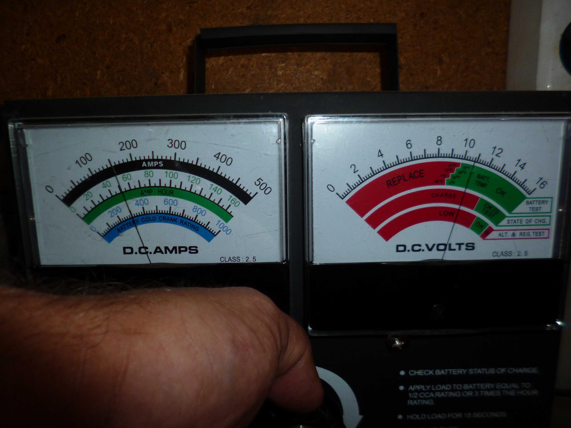

tj™
#122
ну через час мы примерно знаем, т.к результаты довольно кучные и повторяемые. я имею в виду через час.
ну а завтра замерим плотность и через сутки.

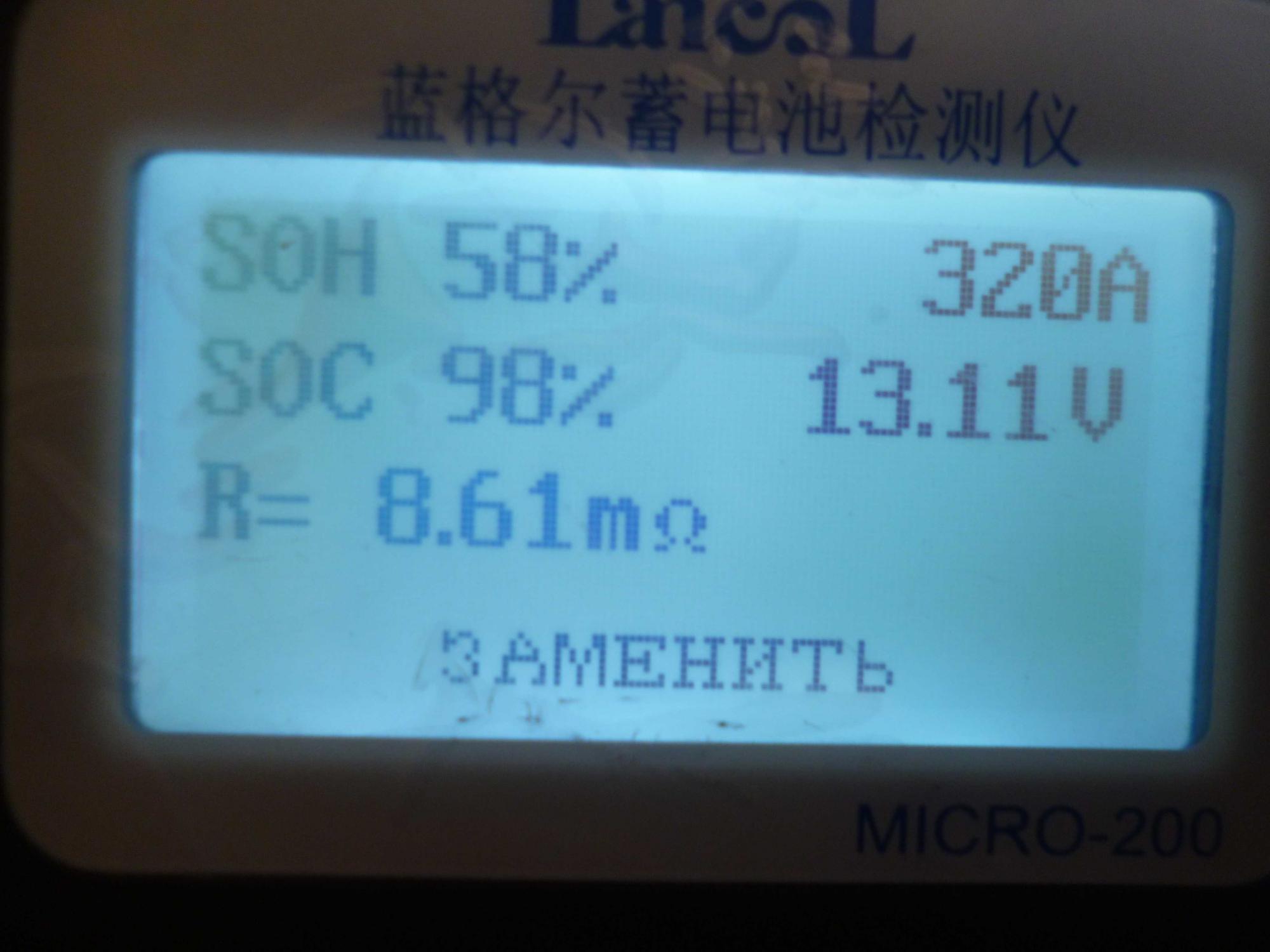

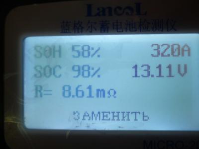

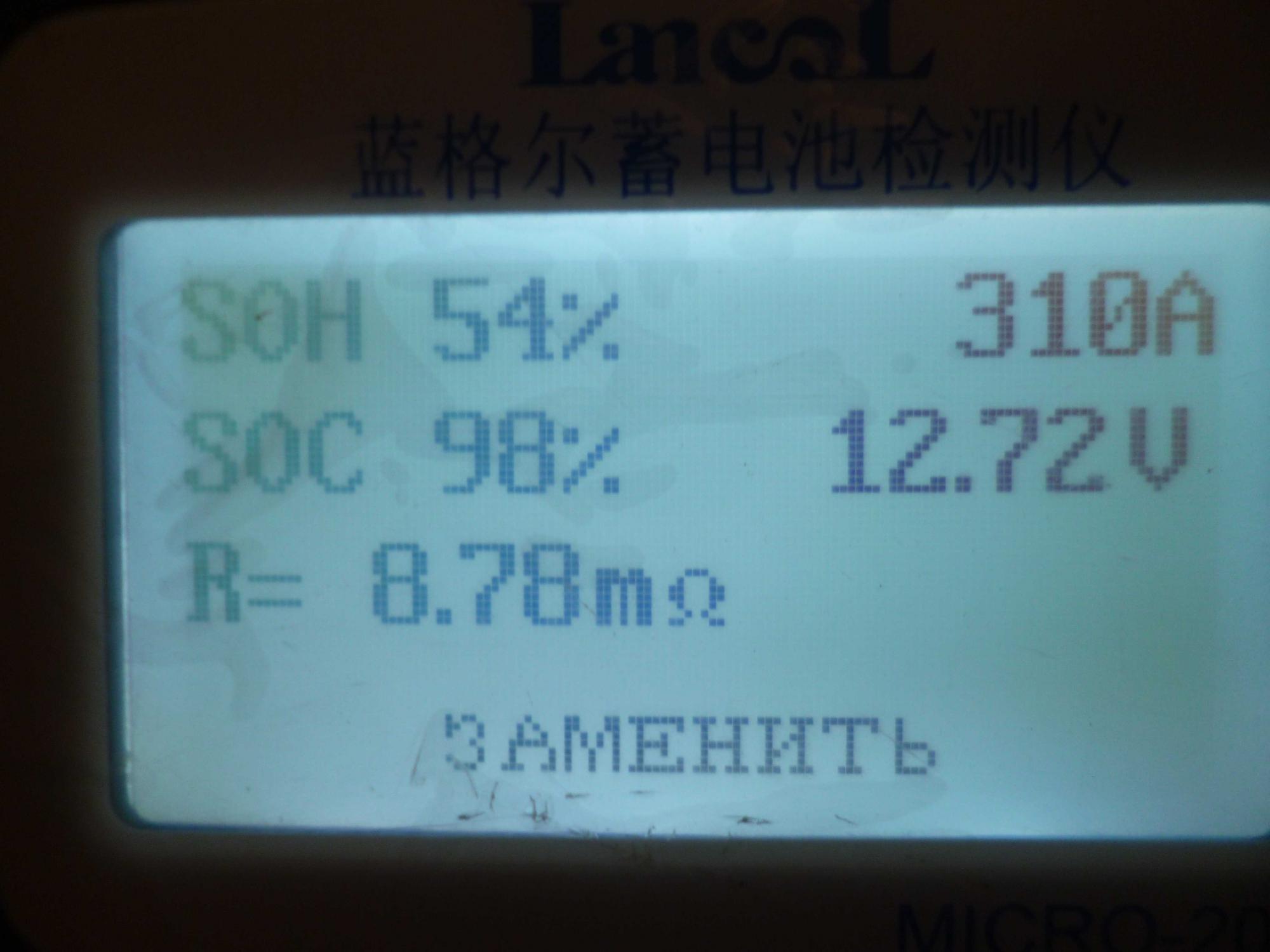

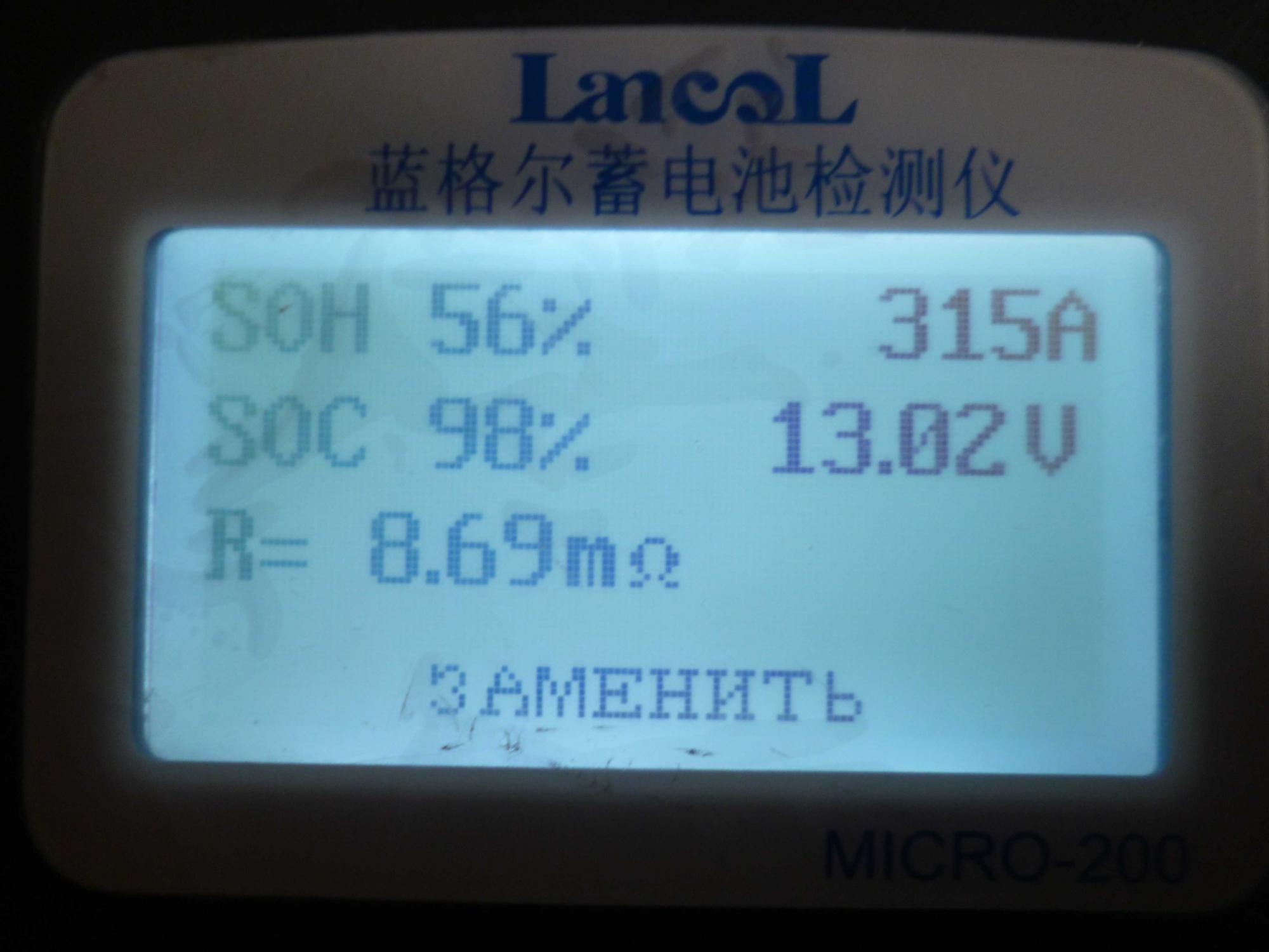

tj™
#124
итак сутки отстоя после заряда
плотность 1.25 1.25 1.25 1.26 1.26 1.26
снимаем пенное НРЦ 150А
ланкол после
поставил на разряд
Результат 6,075Ач
