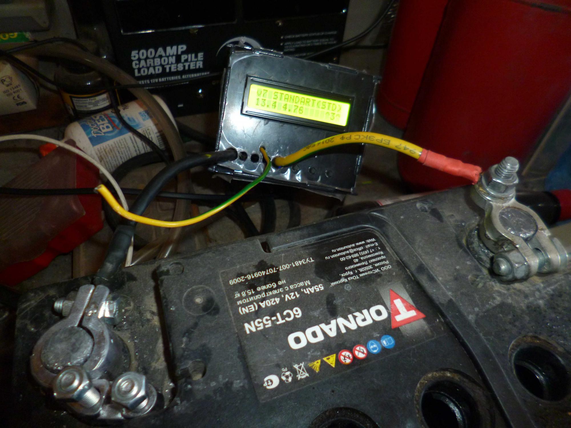

tj™
36 часов моргалки от Vova_n пенное снято вилкой 150А час через час после отстоя.
плотность 1.25 1.25 1.25 1.26 1.26 1.26
далее еще сутки остоя и разряд
ЗУС7/ЗУС5/ЗУС4/Вымпел/BL1204/Бережок7/Бережок40

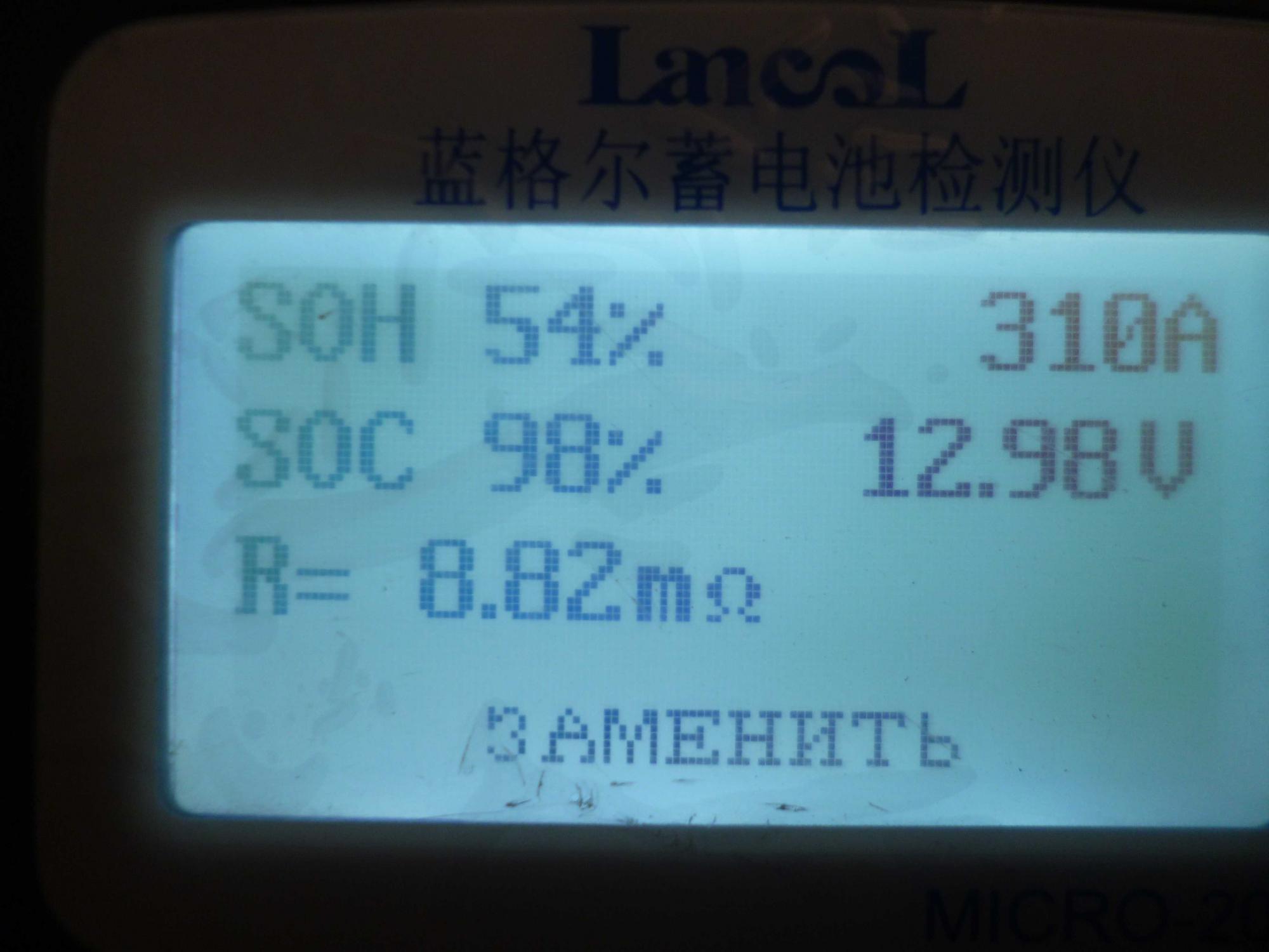

tj™
отстой сутки
плотность без изменений
ланкол
результат 6,011Ач

tj™
Поехал заряд ЗУС7 режим лечебный STD20 модуляция 3
tj™
ЗУС7 STD20 mod3 36 часов пенное НРЦ убрал 100А - 10 секунд
плотность 1,26 1,27 1,27 1,27 1,27 1,27
далее даю отстояться сутки

Кобольд
Судя по динамике ёмкости батарея пикирует в пропасть (жаль, нет смайла со сбитым лётчиком)
tj™
абсолютно верно. причем это уже вторая батарея на моих руках которая начала такие финты выделывать как раз при разрядах до 10.5-10.8
