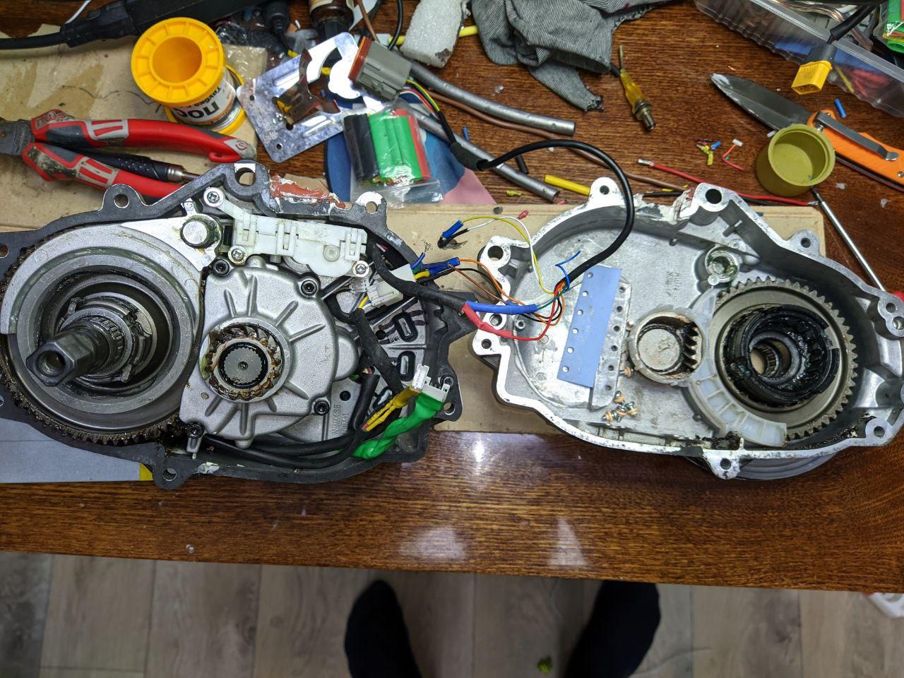

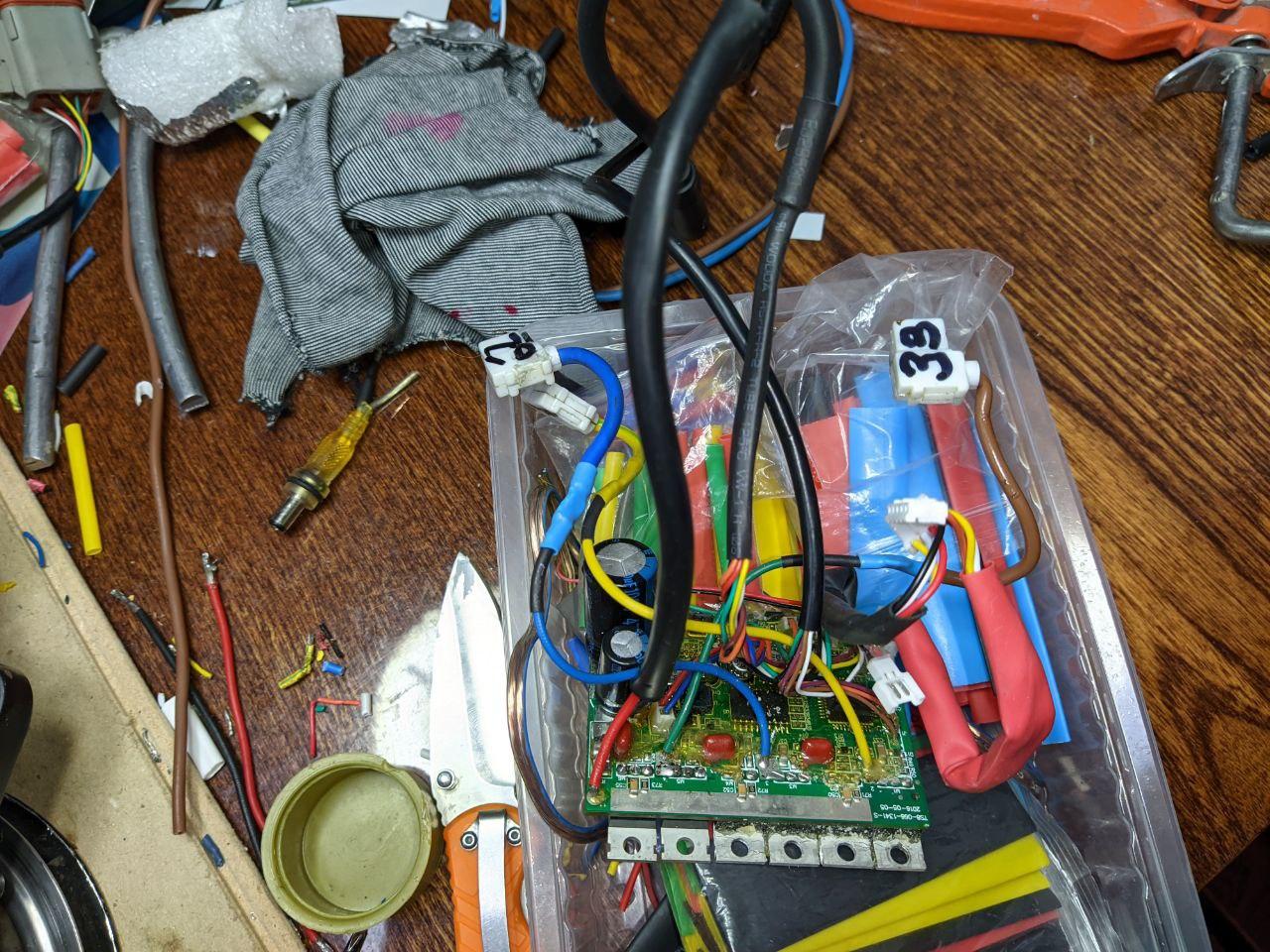

Все еще мучаюсь с контроллером от TSDZ2 v1. для которого разработана открытая прошивка и есть поддержка множества дисплеев в том числе и беспроводное управление со смартфона или с радио-кнопок.
Горят мосфеты, выбивает конденсаторы перенапряжением.
Три раза при похожей ситуации выбило одну и ту же пару ключей. В первые разы еще выбивало 63В конденсаторы при напряжении на батарее 58-60В.
И вот сегодня снова. Конденсаторы поменял на 100В, ни 1 не выбило.

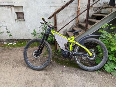

1) песчаная грунтовка. Видимо, получилась пробуксовка на кочке. Неожиданно отрубило.  Перегрев\нагрев исключен.
2) разонался и спрыгнул с борюра, в полете была выжата полностью ручка газа, колесо разогналось, приземлился и тут же отрeбило.

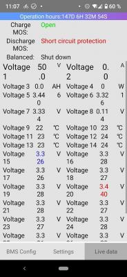

3) 50В на батарее. Проехал сидя крутя педали по ступенькам. Тоже была пробуксовка. Выбило те же два транзистора.

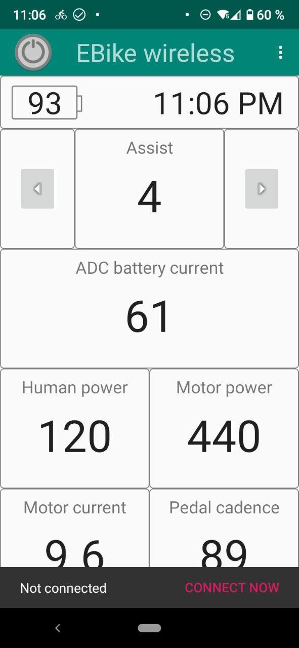

Показало 440Вт на экране смартфона перед отключением.
4) ехал в гору по грунтовке. Пробуксовок не было. Снова 440вт и те же 2 мосфета.
В чем тут может быть проблема? Проехал на этом же контроллере пару тысяч километров. На 12s2p, затем 20s2p и потом 18s2p. Проблема проявилась именно летом. Зимой ничего подобного не было, хотя пробуксовки зимой чаще.
Прикинул, ваш контроллер даже помещается внутрь моего двигателя.
Немного картинок
ответ разработчика прошивки os-ebkie
https://endless-sphere.com/forums/viewtopic.php?p=1668040#p1668040
Цитировать
Is great to see someone using the TSDZ2 motor controller, our OpenSource firmware and the wireless controller, on another mid drive motor.
The issue you are having can be something due to that motor being different - it may have lower resistance and or inductance, and all the controller hardware and also the firmware are not ready for fast current changes on that type of motors.
Still, if you wanna try again, I would recommend to disable the Field Weakening feature. Also lower the motor phase current as also the battery current. Also reduce the current ramp value.
И точно. Вчера включил ослабление поля, хотя раньше ездил без него.

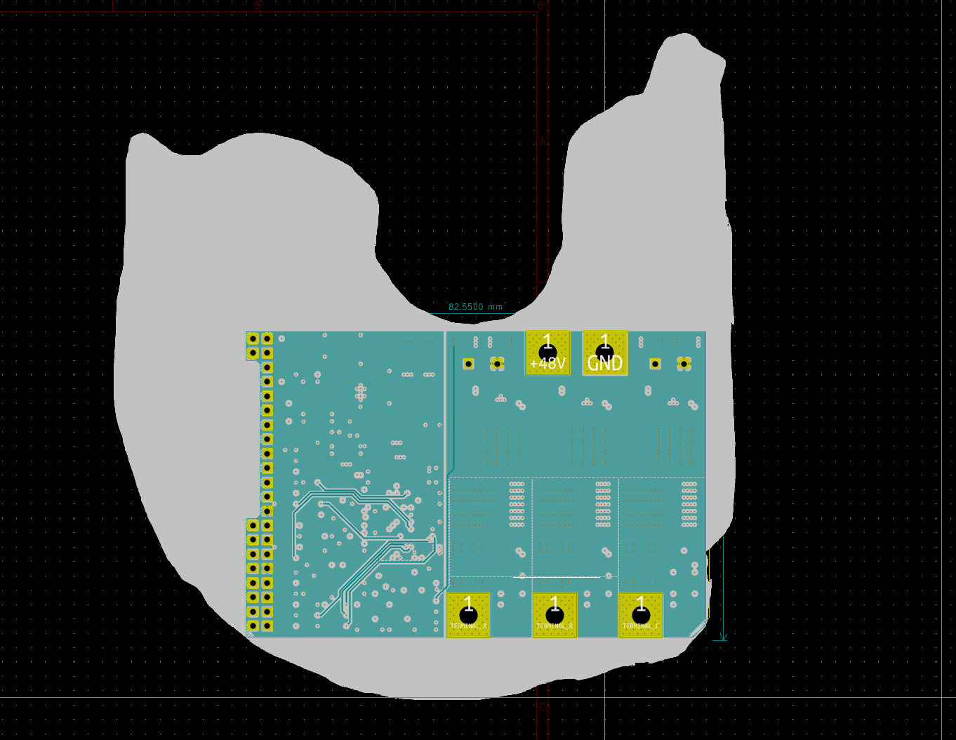

Касаемо платы открытого контроллера. А если заказать сборку мелких smd-компонентов в jlpcb? Не выйдет ли это быстрее и дешевле, чем собирать все вручную?

Выбитые конденсаторы (1,2) - это последствия перенапряжений.
сгоревшие одни и те же ключи (3,4) - это контрафакт с алиэкспресс.

Цитата: Сергей600 от 27 Июль 2021 в 01:02Касаемо платы открытого контроллера. А если заказать сборку мелких smd-компонентов в jlpcb? Не выйдет ли это быстрее и дешевле, чем собирать все вручную?
Для этого я перешёл на одноплатный вариант, чтобы проще было заказывать изготовление и монтаж.
