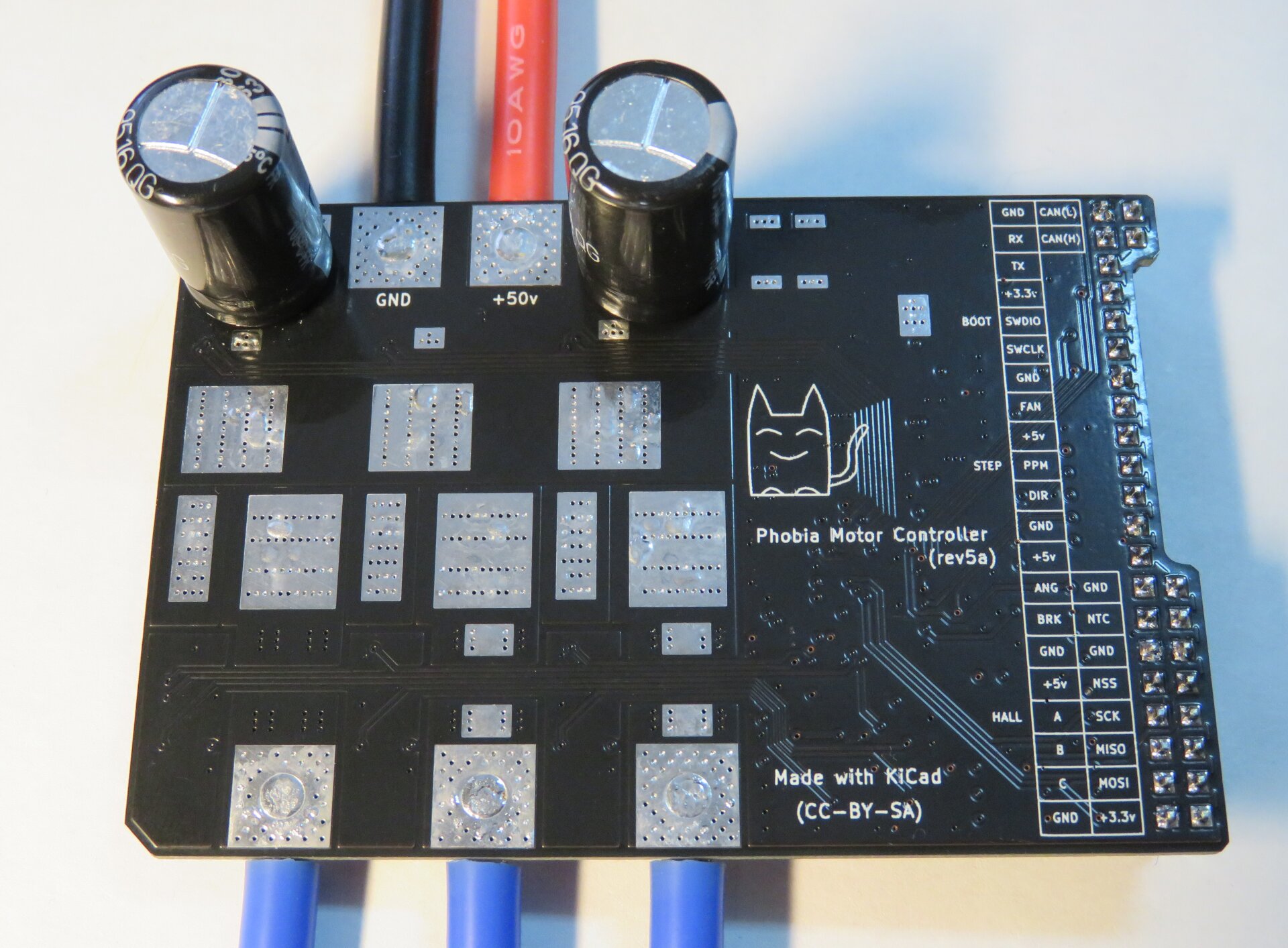

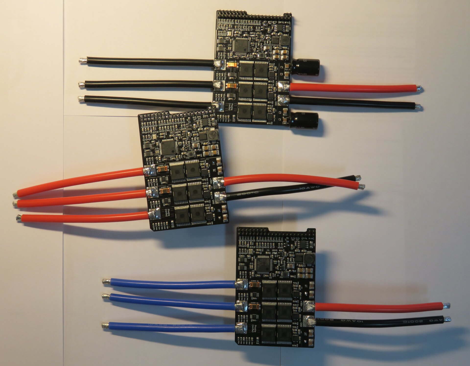

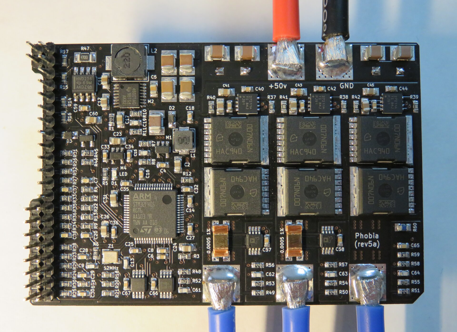

amaora
Делаю уже несколько лет векторный контроллер BLDC. Исходная цель была в контроллере ВМГ для коптеров но сейчас появился интерес и к легкому электротранспорту. Плата получается компромиссной и подходящей под разные задачи.
Основные аппаратные параметры (REV5A):
  • Размеры: 82мм x 55 мм x 35мм;
  • Вес: 40 г (платы) или ~400 г (с проводами и радиатором);
  • Напряжение питания от 5в до 50в;
  • Фазный ток до 120А (IPT007N06N, 60в, ~0.75 мОм);
  • Частота ШИМ: от 20 кГц до 60 кГц;
  • Датчики на плате:
    - два шунта (0.5 мОм) с усилителями (диапазон +/- 165А, частоты до 250 кГц);
    - измерение напряжения питания (фильтр tau=25мкс, от 0 до 60в);
    - измерение напряжения на выходных терминалах (фильтр tau=25мкс, от 0 до 60в);
    - датчик температуры силовой платы NTC резистор 10к;
  • Интерфейсы к мотору:
    - дискретные датчики Холла;
    - инкрементальный энкодер;
    - абсолютный энкодер (по SPI);
    - внешний NTC резистор;
  • Интерфейсы управления:
    - CAN;
    - USART;
    - servo PWM;
    - STEP/DIR;
    - два аналоговых входа (от 0 до 6в);
    - дискретные входы;
  • Дополнительные интерфейсы: SPI, I2C, SWD, ADC/DAC, GPIO, FAN;
  • Питание (можно взять с платы):
    - 5в ~500мА;
    - 12в ~50мА;
    - 3.3в ~200мА;
  • Управляющий микроконтроллер: STM32F405RG;
