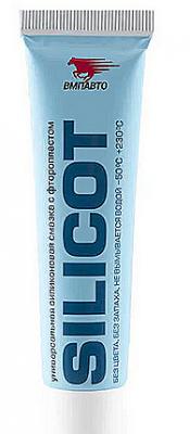

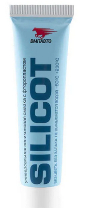

Цитата: ingener от 27 Фев. 2022 в 14:02Такую никто не пробовал?
200р
точно не подойдет,томфлоны СК-170 СК-250 ПМС-190 и т п попробуй не ошибешься,эта смазка будет работать первые 20-40км а потом как будто ее нет
