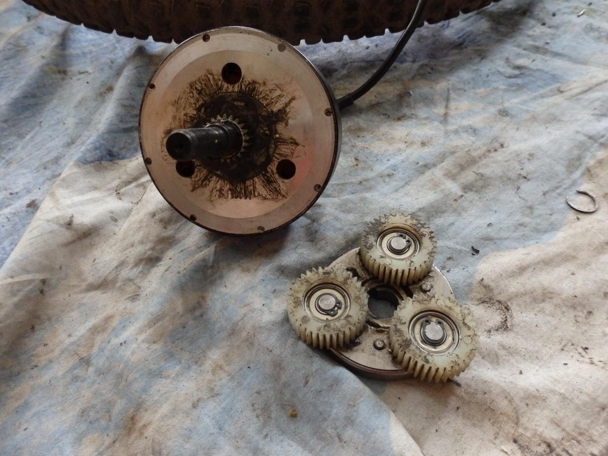

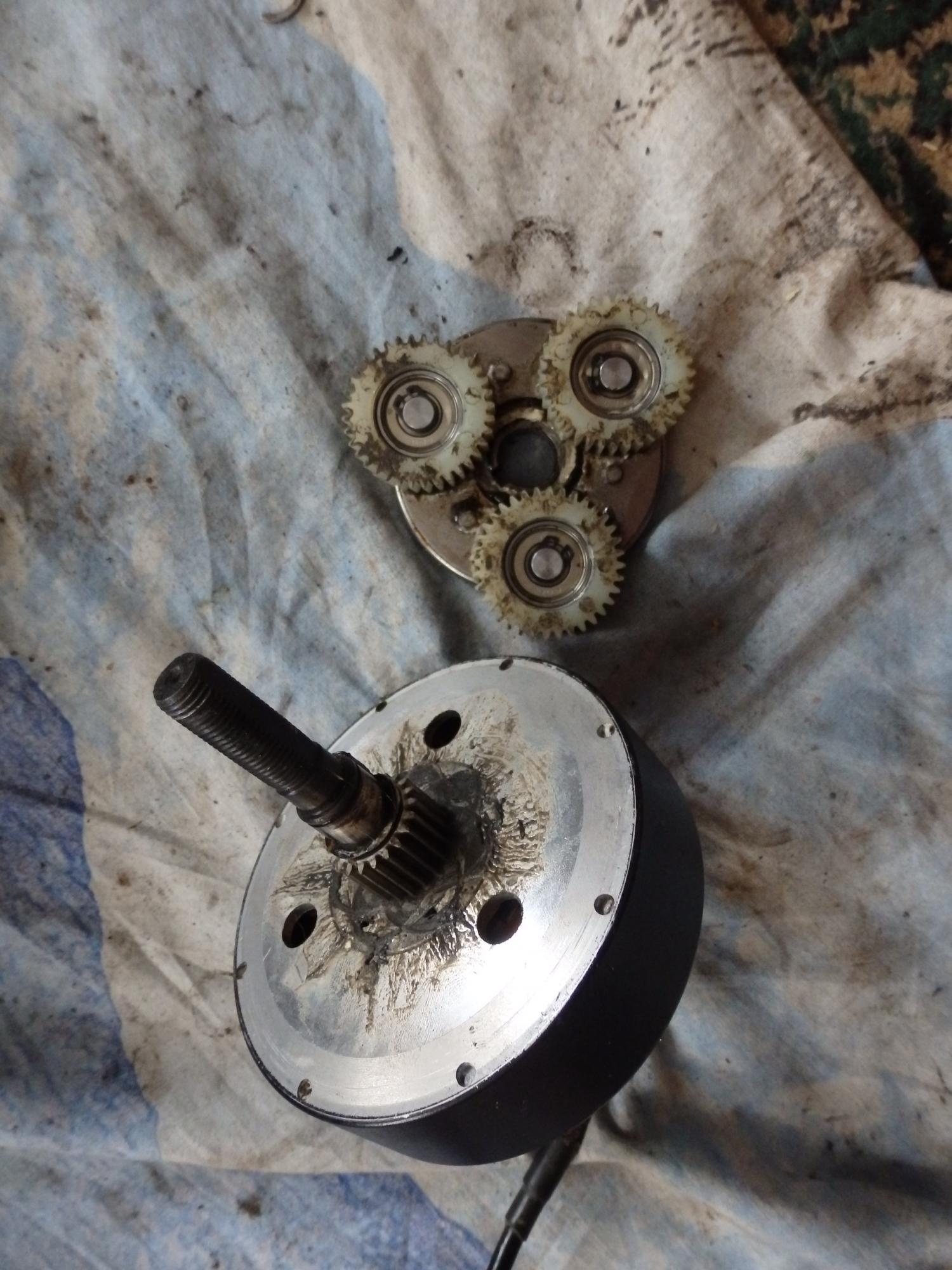

Сегодня вскрыл мотор мхус 350 ватт передний. Мотору 5 лет.   Пробежал по одометру 13 тысяч км уже по проселку,асфальта практически не видел
Шестерни родные и похожу умрут вместе с мотором    :kidding:
Прошлый год вообще не вскрывал.
Мажу как говорил детским вазелином.
Крышка посажена на герметик.    За два года грязь все таки набилась хорошо-у нас пыль и песок
Вот фото..
Повторю-два года специально не снимал крышку-посмотреть что и как будет с мотором и смазкой.
У меня в запасе и фривил лежит новый   и шестерни так что заменил бы если что не так.
Грязь есть но есть и смазка,в основном видно что проникает пыль где подшипник хотя я там пыльник поставил. Надо сальник ставить.
Mike 372
Цитата: Геодезист от 09 Март 2023 в 10:22в основном видно что проникает пыль где подшипник хотя я там пыльник поставил. Надо сальник ставить.
Набить под/за пыльник слой густой смазки. Вся пыль будет собираться на ней. При очередной ревизии менять.
Геодезист
#390
Я так и делаю но  если раз в год обслуживать то нормально
А так пыль набивается и смазка вместе с ней отваливается плюс дождь и вымывается
Вчера когда вскрыл то в пыльнике сплошной песок остался

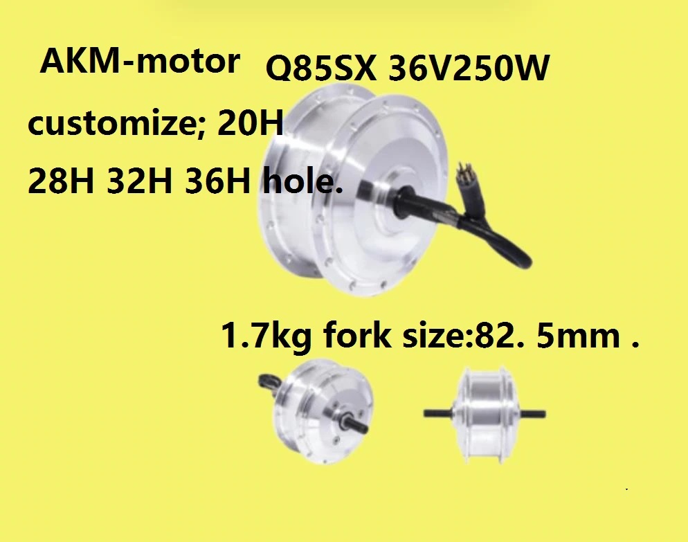

Нужна помощь! Как можно вскрыть редукторный мотор AKM Q85SX 250 ватт под узкую вилку. Открутил три винта потай М5х10, пытаюсь открутить крышку - не поддаётся. Не за что зацепиться или возможно я что-то не так делаю. Помню, что там резьба М102х1,0 на крышке и сразу же после покупки крышку как-то удалось отвинтить. Не помогли съемники из пластика самодельные. Один съемник охватываемый по типу как банки стеклянные открывают. другой съемник с выступами в углубления винтов потай.
Добавлено 01 Май 2023 в 15:49
Вот такой мотор. Крышку не открутить!
Я кручу метровой палкой с ввернутыми длинными винтами.
