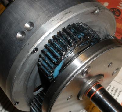

Да, интересный мотор. И тоже китаец? Думаю масло там любое "для металла" пойдёт. Там же наверное металлические шестерни.
Да шестерни металл по совету товарища залил mobil atf320 для автоматических коробок  с каким то волшебным кондиционером метала SMT 2 Пока не испытывал он для другого проэкта пойдет Сейчас на редукторнике BAFANG и кажется смазку подобрал пока звук просто радует не знаю на долгл  ли ДЕЛЮСЬ : molykote g-1502 fm + силикот все 50 на 50 . На одном моликоте как то быстро начинало шуметь и смазка расползалась типа суховата теперь стало липче и походу циркулирует звук волшебный

Он самый плюс MOLYKOTE G-1502 FM 50/50 пока нравится надолго ли не знаю но я не ленивый открою подмажу
Добавлено 29 Апр 2022 в 01:56
Цитата: АОшник от 04 Март 2022 в 09:40
Смазка нейтральная, работает от + 230 до - 50, предназначена для работы в парах трения:  резина - пластмасса, резина-дерево, резина - стекло. Допускается использование в водопроводных кранах (бронзовых). Смазка пар трения металл - пластмасса возможно, но применение только в малонагруженных механизмах
потому и добавил molykot он как раз на алюминевом комлексе для высоконагруженных но походу не для больших скоростей вот один и не справляется

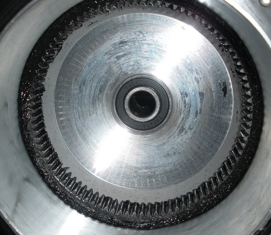

bankuss
Вот такой китаец CZJB 48V750W, это после примерно ~900 км. пробега.
Стал туго крутится, руками крутнешь и почти сразу останавливается (и с шумом), 2й такой же мотор нормально вращается от руки.
Подшипники руками крутятся легко, вот гадаю что еще может быть?
Смазка на ощупь липкая, скорее всего ее надо смывать и мазать новую.
первый самопал: GT Timberline 2007 + DD 500W 36V-12Аh
второй покупной: Пикник 750 (рама под 2 аккумулятора)
Mike 372
Если в обе стороны одинаковое сопротивление, то заклинил фривил.
