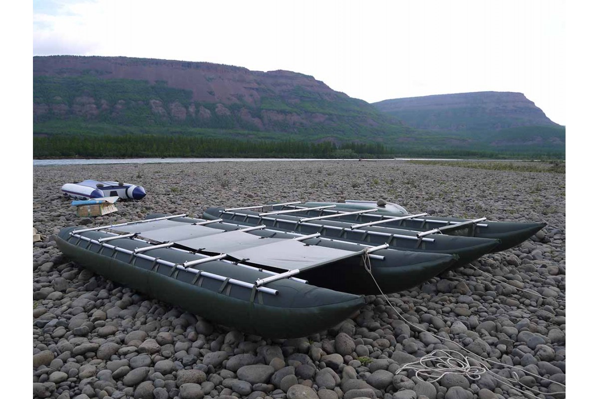

У меня Мастеркат 60 тримаран. Тоже есть такая мыслишка

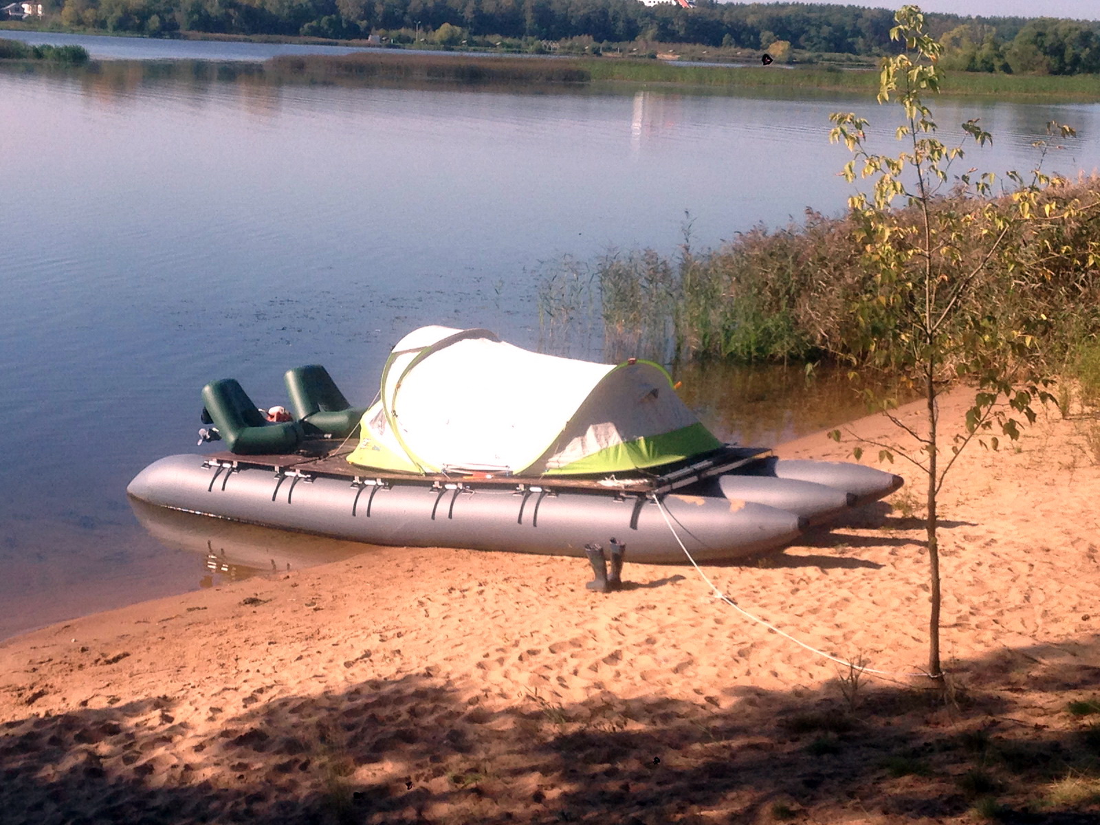

Кстати, подскажите, у вас поплавки на тримаране выполнены по монобалонной схеме? без отсеков? Немного смущает этот момент у мастерката, не очень хочется потонуть с такой батарейкой)) в руках;-)
Xимкинский
У меня по два отсека на каждом... Сын ездил заказывал, благо фирма рядом, взял уже готовый.
Даже на их видео по сборке, видно по два отсека на баллон https://www.youtube.com/watch?time_continue=62&v=Jv3Jh1u6aII
Хожу уже три года на нём, мотор естественно бензиновый, пока... но перейти на солнышко, мешает вес и габариты панелей, батарей, да и хранить такое количество техники дома негде (балкон уже весь забит)
И вот мой отзыв http://masterkat.ru/article/29/naduvnoi-katamaran-v-konakovo
Сейчас мечтаю о хаусботе, но ... :ah:

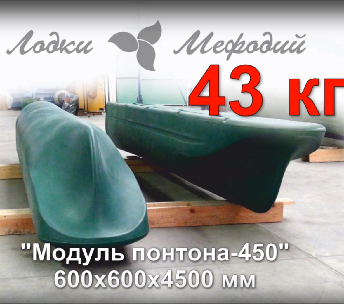

Как вариант, можно рассмотреть пластиковые модули плавучести для катамаранов и хаусботов от Мефодия http://lodki.mefodiy.com/product-category/pontony/

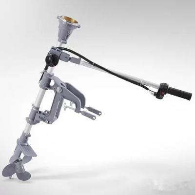

1) Нельзя сравнивать цену готового продукта и одного из элементов
2) То что вы показали на фото приставка для газонокосилки и сомневаюсь что она переварит мощность приведённого вами мотора.
3)Вполне можно ограничится китайским подвесным электромотором
На цену приведённую вами можно купить их десяток :-)
https://ru.aliexpress.com/store/product/Haidi-Brushless-Outboards-electric-outboard-motor-propeller-plane-hanging-pound-180LBS-5-5T-stern-drive-motor/3049056_32981200139.html?spm=a2g0v.12010615.8148356.36.af962ad67kKGyF
Или купить законченный продукт типа этого
https://ru.aliexpress.com/item/Brand-New-HANGKAI-4-0HP-Brushless-Electric-Boat-Outboard-Motor-with-48V-1000W-Output-Fishing-Boat/32650718175.html?spm=a2g0v.search0104.3.9.408e85c3PZL58y&ws_ab_test=searchweb0_0,searchweb201602_9_10065_10068_10890_319_10546_317_10548_10696_453_10084_454_10083_10618_10307_537_536_10059_10884_10887_321_322_10915_10103_10910,searchweb201603_35,ppcSwitch_0&algo_expid=268c822a-ffb8-4c9f-afde-bfa96c1add73-1&algo_pvid=268c822a-ffb8-4c9f-afde-bfa96c1add73&transAbTest=ae803_4

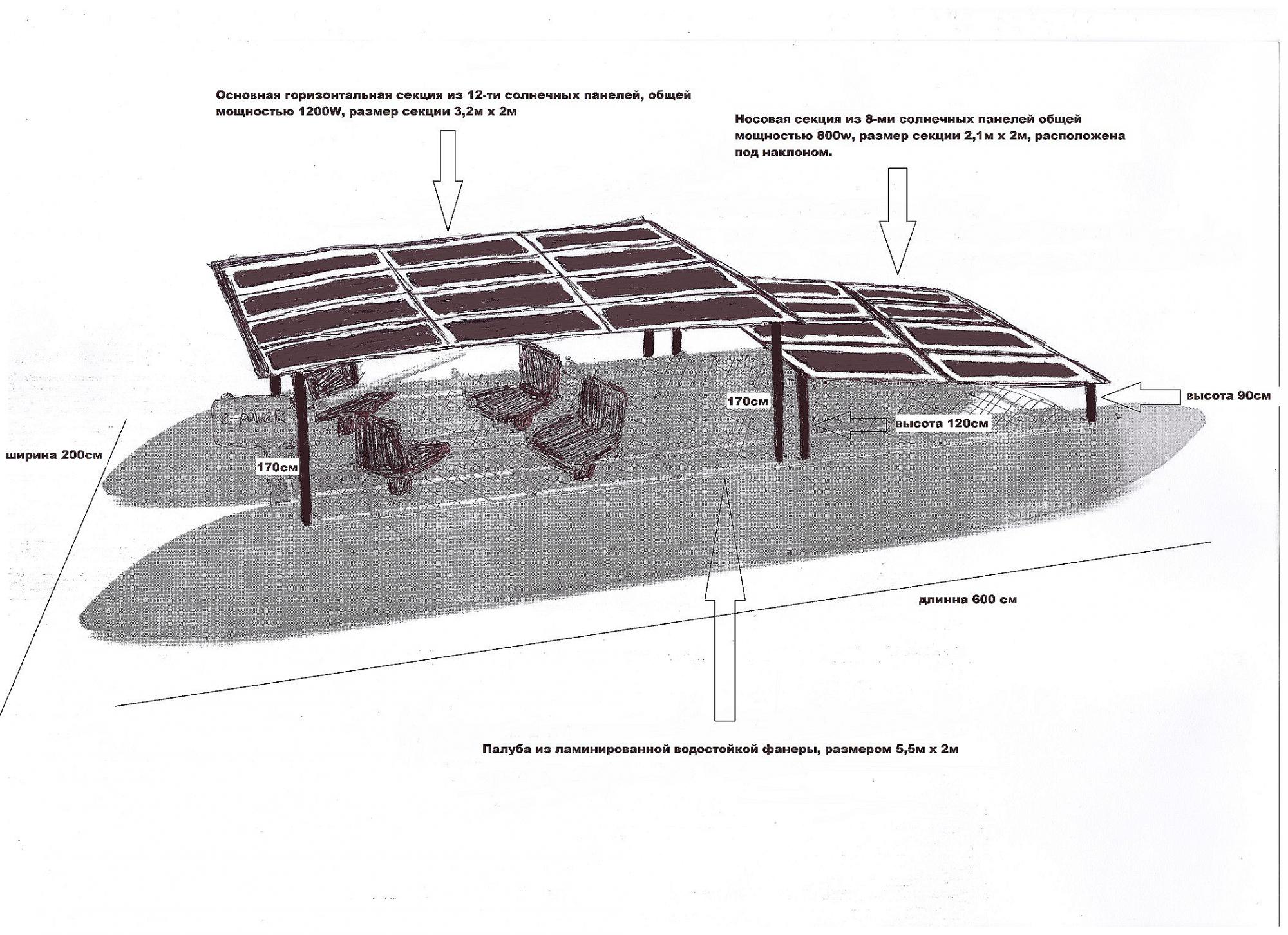

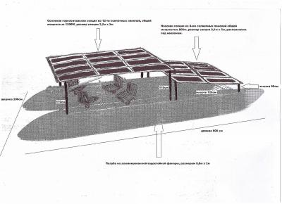

 Не понятно как и где Вы планируете разместить солнечные панели?
benzin7
Примерно вот так я это себе представляю, за рисунок ногами не пинать, знаю что я художник от бога)
Под носовой панелью планирую разместить трекинговую 2-х местную палатку и еще остается много места для шмурдяка,
стандартные решения с большими палатками сильно смущают отсутствием обзорности! как вот здесь:
vintik.
 Имея некоторый опыт в построении лодок на электромоторе скажу, что Вы упускаете несколько важных, ключевых моментов.
Надувные конструкции не очень мореходные, особенно в волну и при сильном ветре.
Солнечные панели вырабатывают полную мощность на экваторе, если солнце направлено перпендикулярно. Боюсь, что только для зарядки аккумулятора понадобится несколько дней.
Высокий центр тяжести и большая площадь сильно повышают риск опрокидывания
Для того, чтоб противостоять волне и ветру нужен запас мощности, а с таким мотором и такой парусностью Вас унесёт на другой берег Байкала.
Купите одну панель и проверьте, как она работает, уверен, через некоторое время Вы поймёте, что парусный катамаран намного эффективнее солнечного.
