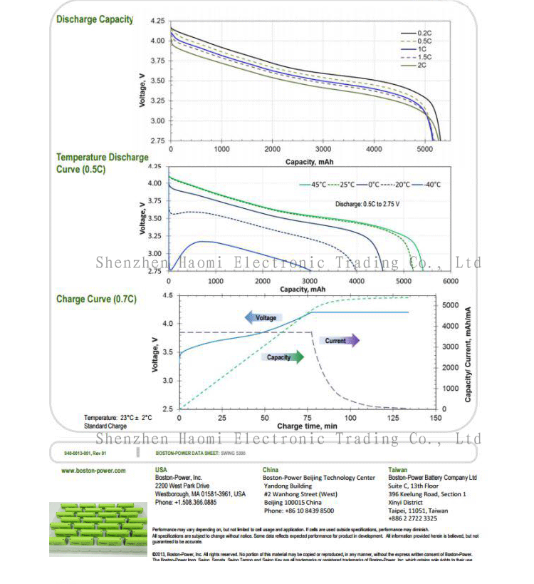

Цитата: Xимкинский от 21 Апр. 2019 в 15:40Судя по всему, это сдвоенный 18650
Но вряд ли подойдут - я круглогодично на велике , мне Li-Ion противопоказаны
Иногда полезно ознакомится хотя бы с характеристиками
Они позиционируются как морозостойкие  :kidding:

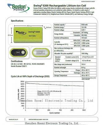

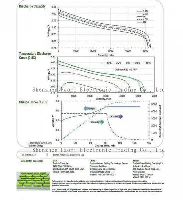

Да у этих ячеек Boston Swing 5300 http://s.click.aliexpress.com/e/cf4Kp0aM заявлены очень крутые характеристики, скоро приедут потестим, обещаю отчет! Уже едет лот из 100 шт.!! В ресурсном тесте даже старые 2015 года выпуска выдержали, 1000 циклов! вот тема https://electrotransport.ru/index.php?topic=19146.396
Uhep300
И сколько циклов у них при минусе?Какую емкость выдаст при минус?
Даже титанат который изначально делался для минуса теряет емкость при минусе а тут литий ион.
benzin7
Я же выложил все данные по этим элементам, вы не удосужились посмотреть?

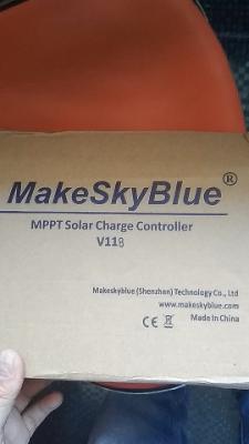

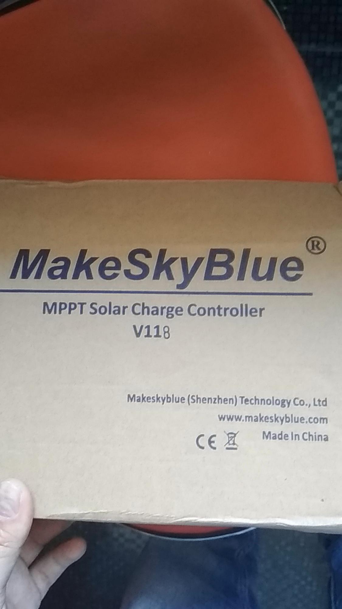

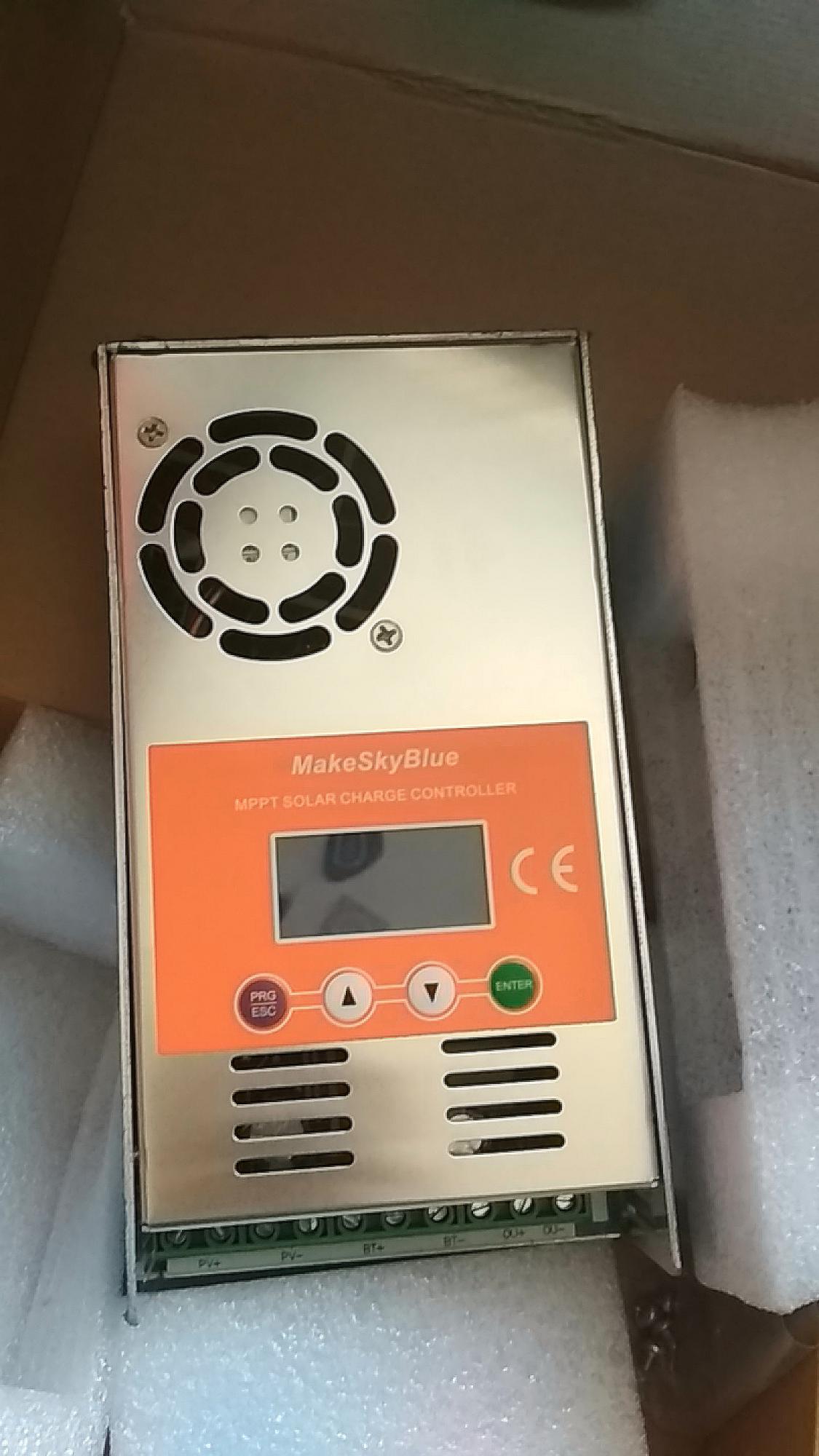

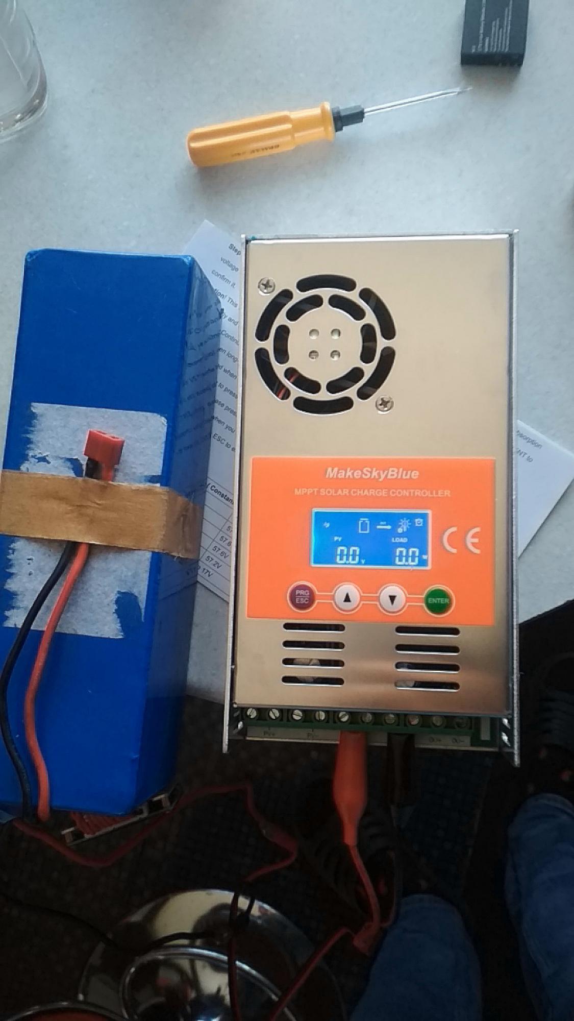

Начали приходить первые ништяки, получил солнечный mppt контроллер на 30а, потестить пока не получится, солнечных панелей нет, но подключил батарейку на 36в сразу завелся, вроде работает, версия v118 http://s.click.aliexpress.com/e/bBXTawQ4 о чем свидетельствует надпись ручкой на коробке :laugh: Если понравится при тестировании на этом проекте https://electrotransport.ru/index.php?topic=58436.0 куплю второй помощнее для катамарана, чтоб было 2шт. надежнее когда задублированно! Китайцы обещают поддержку литий иона и 48в аккумуляторов в системе!
