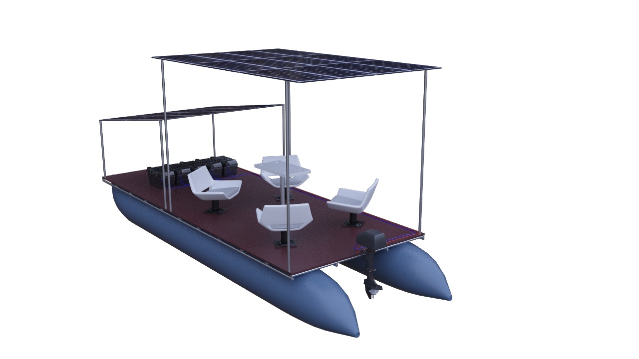

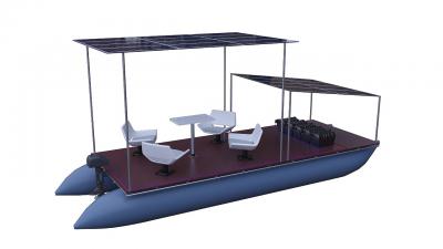

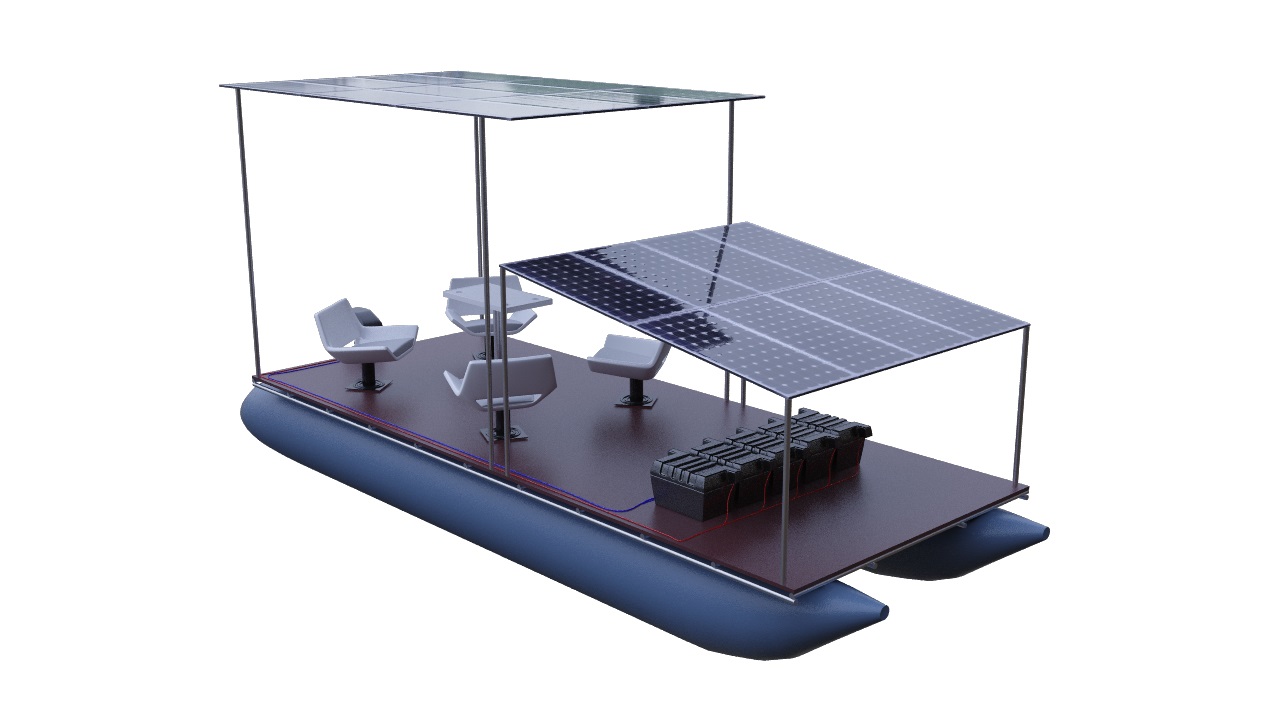

Сделал 3д модельку катамарана, все схематично но принцип такой) жизнеспособная идея? как считаете?
zloitapok
Может аккумы по ДП поставить, по центру судна?
Далее, с такой парусностью не безопаснее ли будет увеличить рассяние между поплавками?
парусная лодка длиной 8м, двигатель - Рома склепал, контроллер KLS6022H, АКБ - модуль шевроле болт
benzin7
Аккумы конечно передвигаемы... катамаран заводской 6х2м к сожалению раму переделывать не планирую, а в чем парусность подскажите я же стен вертикальных не наделал, с приличной загрузкой под 600кг. как его может перевернуть не понимаю...
zloitapok
катамаран на волнах будет раскачиваться, солнечные панели будут не всегда параллельны воде. Да и ветер тоже не всегда строго параллельно воде дует. Если использовать там где волны нет - то все ок будет.

Xимкинский
Цитата: benzin7 от 23 Апр. 2019 в 17:48
... катамаран заводской 6х2м к сожалению раму переделывать не планирую...
У Мастеркат есть и 3 х 7 м, а при желании они под заказ делают и 3 х 6
А вот осадка у катамарана всего 5-7 см, при высоте баллона 60 см - отсюда и парусность, особенно при боковом ветре
При нагрузке на нос, большая вероятность зачерпнуть воду в аккумуляторы

benzin7
Без волн к сожалению у нас не обойдется...
Катамаран больше чем 6х2м брать не хочется ибо будет сильно тяжелый это минимум 3 корпуса, ну цена тоже...
Аккумы в герметичных ящиках!
