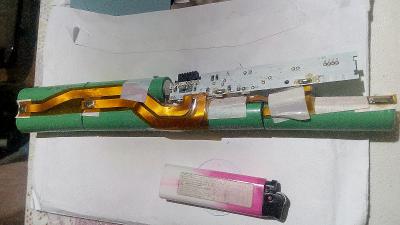

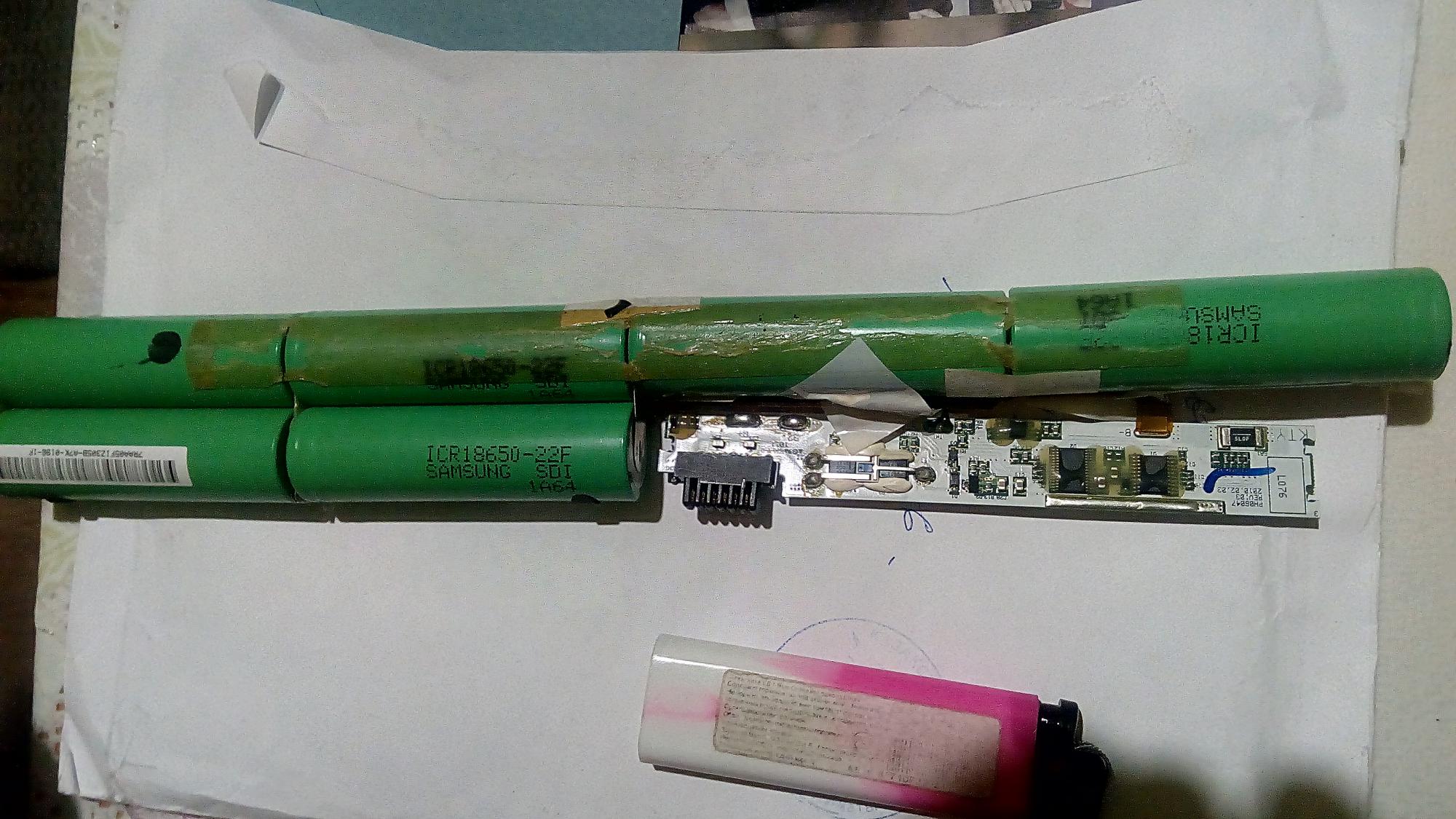

Вечер добрый, коллеги! Дабы тема не скучала, позвольте ещё один, возможно бредовый, вопрос... Разобрал(разломал) я тут батарею от ноутбука, сижу, смотрю на неё и думаю..., а бмс эту можно использовать? Впринципе, готовый вариант для бюджетного перехода на 48в. Ток колбаски заменить на 3Ач...

inwin
[user]Vish[/user], токи у куги и ноутбука разные.
vip69
Цитата: Vish от 01 Июль 2019 в 22:53готовый вариант
Как? В ноутах обычно 19в. Ну и токи да... не те.

Цитата: vip69 от 01 Июль 2019 в 23:13Как?
Да я все раздумываю 12в к текущей прикрутить  3s2p, в данном варианте... со своей bms
Kugoo s3 pro, батарея сток: 36в\7,5Ач, вес: 65 кг, odo:2250 км
vip69
Цитата: Vish от 01 Июль 2019 в 23:40к текущей прикрутить  3s2p
Боючь что не выйдет. Последовательно. И токи не те у этой бмс. Только для пробы если — проверить — не гаснет ли дисплей при 48

Цитата: vip69 от 02 Июль 2019 в 07:36Боючь что не выйдет. Последовательно. И токи не те у этой бмс.
Если токи не те, то даже пробовать не буду (если она будет вылетать при рабочих токах- не вариант), поищю на 20А.
