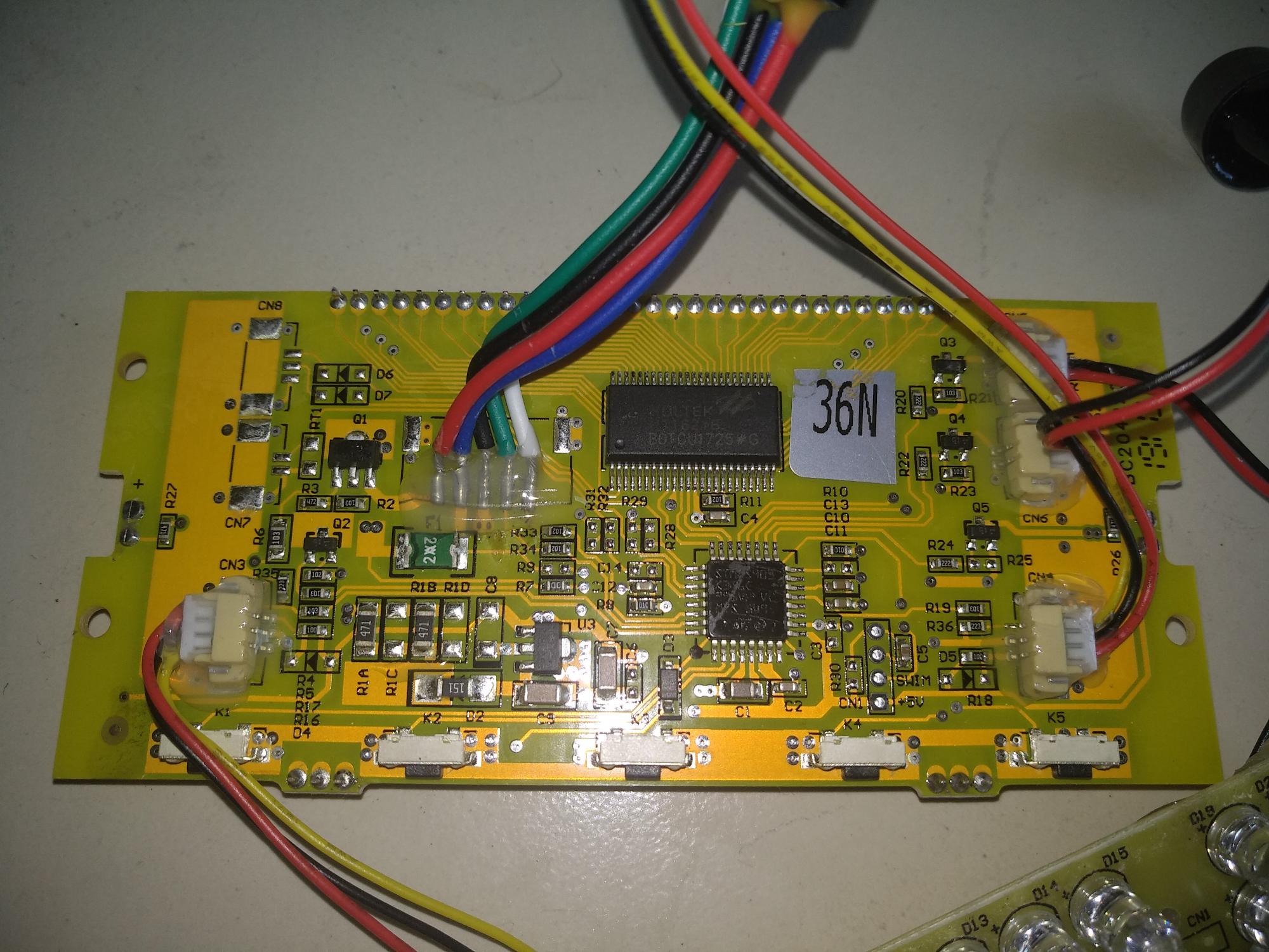

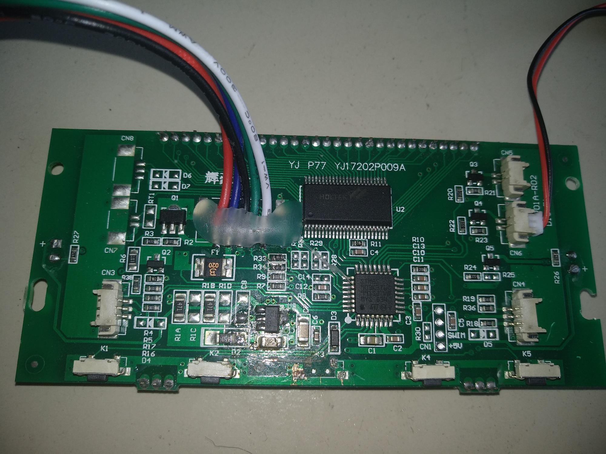

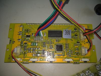

Нет, просто у меня kugoo f3 на нем контроллер дисплея с кривой прошивкой и ограниченями, в том числе нету выбора напряжения. Кастомных прошивок для пока нету - там микроконтроллер другой, не из популярных. И контроллер мотор-колеса с ним в паре, по-отдельности их не заменить. Поэтому такой вариант замены интересен.
Borman44
Цитата: Vish от 08 Июль 2019 в 20:25Borman44,  Magic David,  родной контроллер отслужил?
С контроллером всё хорошо!
Дисплей был изначально с выломанной кнопкой включения (такой купил), заказал дисплей с Али, а когда подключил, выяснилось, что новый дисплей на жёлтом текстолите не дружит с моим контроллером и лишь моргает нулями спидометра(
Теперь ищу, с кем поменяться дисплеями или кто восстановит мой сломанный зелёный.

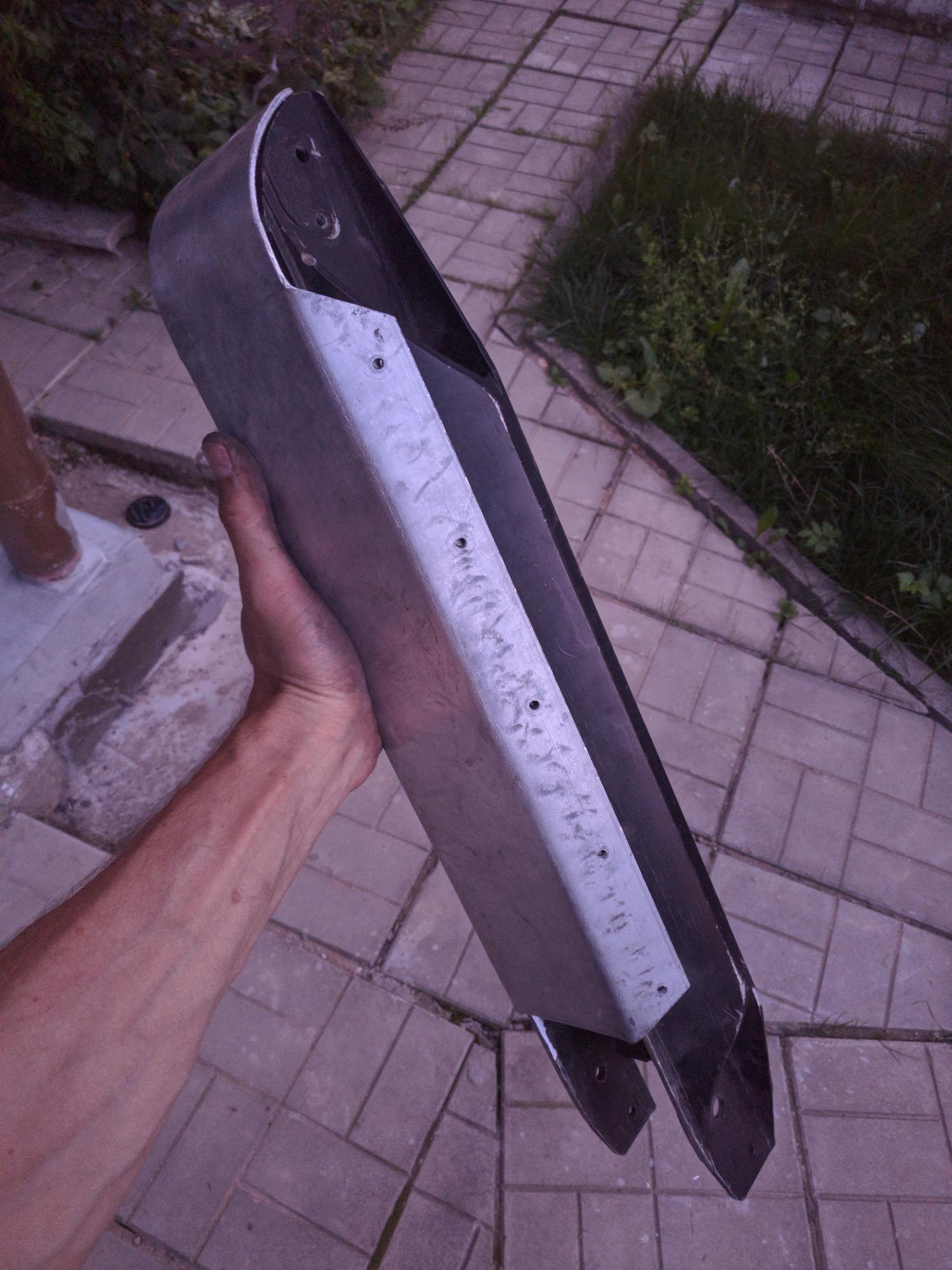

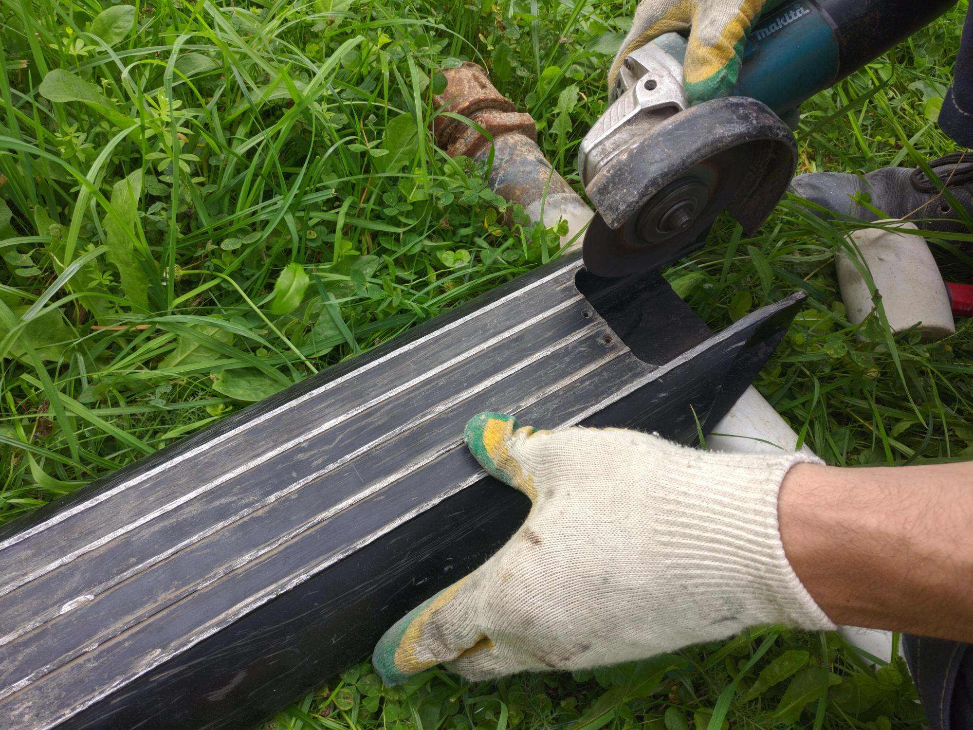

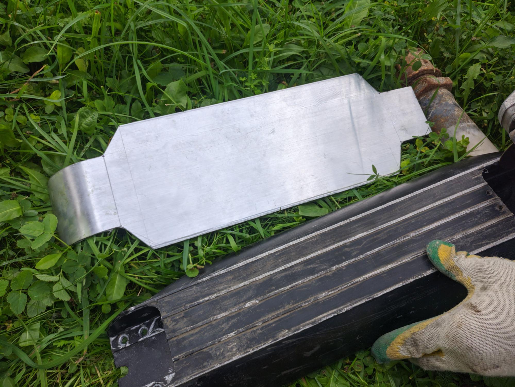

Здравствуйте! Появилась идея засунуть в деку 26 элементов калибра 21x700, то есть 13s2p. Полость в деке размером 42x73мм, в теории в шахматном порядке должны уместиться!? Как считаете? Элементы можно эти https://ru.nkon.nl/rechargeable/21700-20700-size/samsung-inr21700-40t-4000mah-30a.html запас по току есть, ёмкость достаточная... лиш бы вошли, их длинна составляет 70.4мм Хватит по 1.3мм с каждой стороны для пайки и изоляции?
придется делать так
