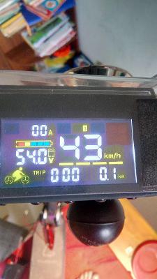

Vish
Варианта реализации пока в голове 2. Либо к стоку добавить 11.1 В, 6Ач li-ion батками с внутренним сопротивлением ниже чем у стока (желательно тремя батками, а не 9-ю.
И второй - ранее озвученный - на вынос 15s1p lifepo4...
Kugoo s3 pro, батарея сток: 36в\7,5Ач, вес: 65 кг, odo:2250 км
Strog39
#169

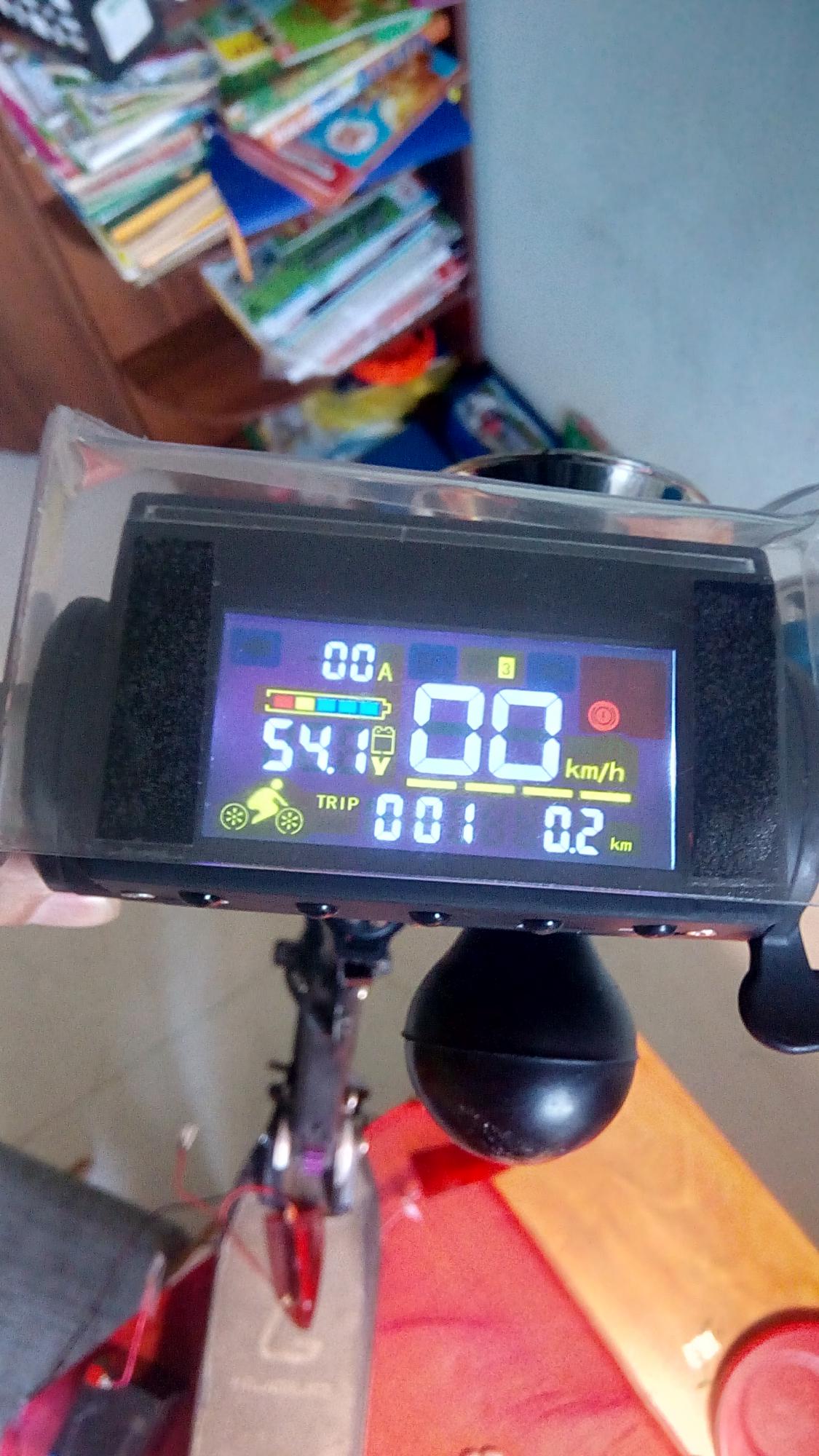

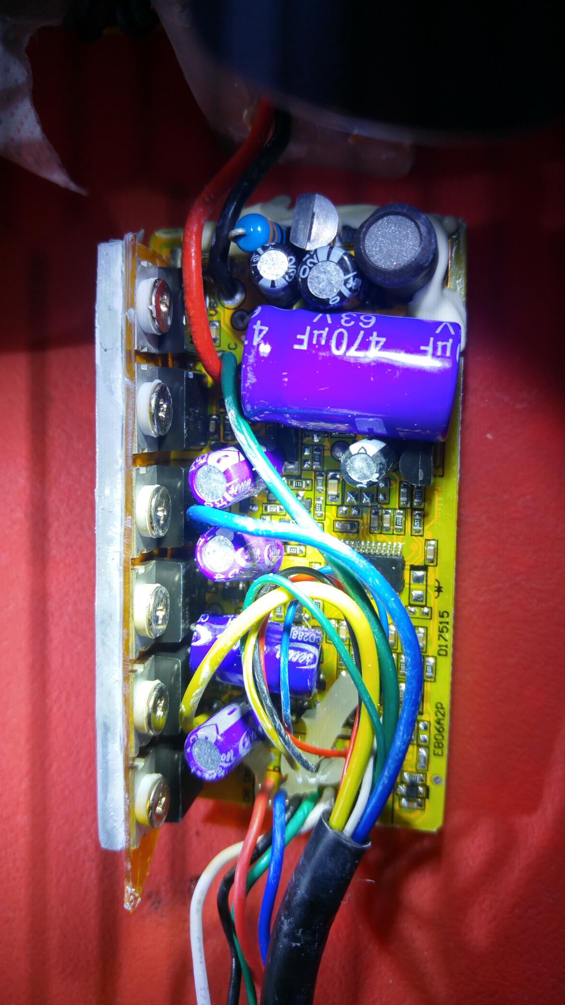

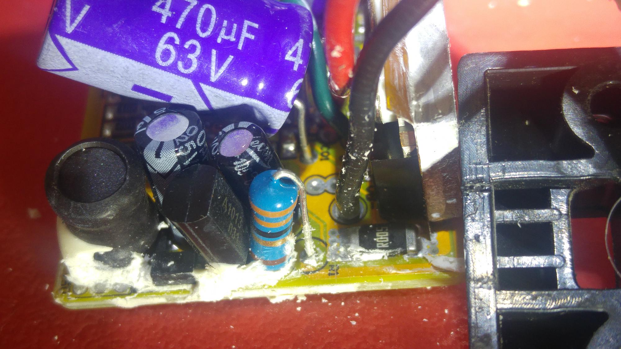

Так сталкивался кто-то с тем, что самокат не включается от 54в?
Выпаивание R1A с диплейного ничего не изменило.
vlad-2015
[user]Strog39[/user],
Могу угадать, что подготовку контроллера к переходу на повышенную напругу не производили.
R1A нужен для понижения входного напряжения на линейный стабилизатор до 40 вольтиков. Если не установлен ни один из элементов R1, то он не включится, т.к. нет питания на STM8.

Цитата: vlad-2015 от 23 Июнь 2019 в 15:53Могу угадать, что подготовку контроллера к переходу на повышенную напругу не производили.
Контроллер не трогал. В чем именно заключается подготовка контроллера куги? Я нашел только эту тему https://electrotransport.ru/index.php?topic=13941.0
(ну я естественно мечтал о сценарии "вставил и поехало")
Выпаял R1A только. R1B на месте. От 10s всё так же включается.
vip69
Цитата: Strog39 от 23 Июнь 2019 в 17:36мечтал о сценарии "вставил и поехало
Скорее всего, есть разница в контроллерах/дисплеях. В разных партиях. Потому что у тех, у кого работает рекуп и при перезаряде отрубает бмс, но дисплей продолжает работать (у меня и многих других) от напряжения, генериуемого мк. Напряжение при этом показывает 55-57в, те такой дисплей  будет работать.
Возможно, что появились модификации, которые, увы, не работают. Без вмешательства.
kugoo s3, 100+110+ кг ;)

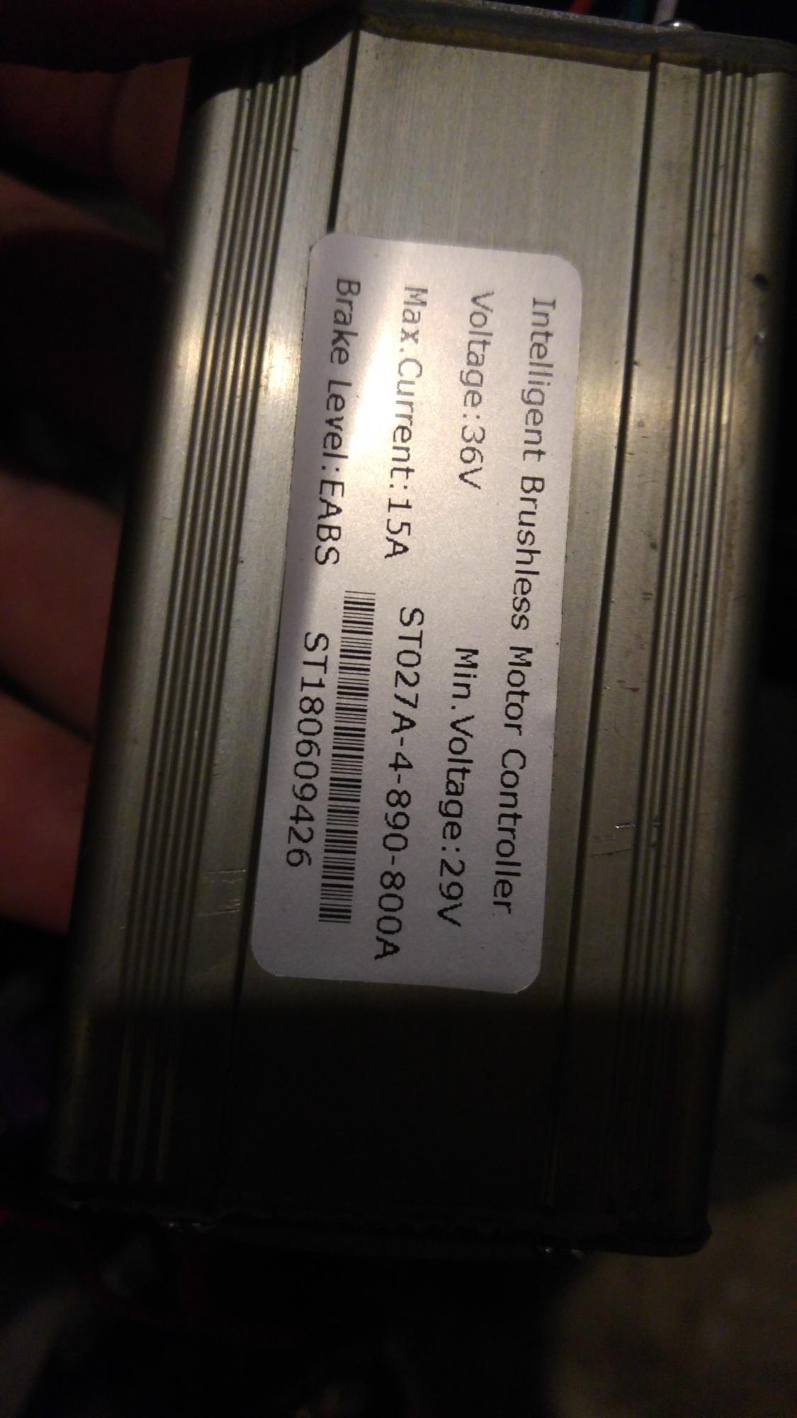

Strog39
#173
Цитата: vip69 от 23 Июнь 2019 в 18:30Скорее всего, есть разница в контроллерах/дисплеях. В разных партиях.
Прошу фото контроллеров, которые ездят на 13s. Особенно интересна часть вокруг преобразователя и резистор R1.
Надеюсь, у кого-то есть опыт для этого контроллера.
  У меня линбол (максималка 28км/ч, шток передней вилки был заблокирован).
  При перезаряде рекупом акк отключался, экран полностью мерк.
  При переразряде после отключения экран показывал 18,5В при 14+км/ч.
Видимо это именно та "не та" партия)
Контроллер похож на то, что выложено в основной теме https://electrotransport.ru/index.php?msg=1408179
ssilk
У Вас модель контроллера точно такая же, как у меня.  Разница только в дате изготовления, мой на месяц старше. У меня все завелось с первого раза. Работают абсолютно все фунции и абсолютно так же, как и на стоковой батарейке.

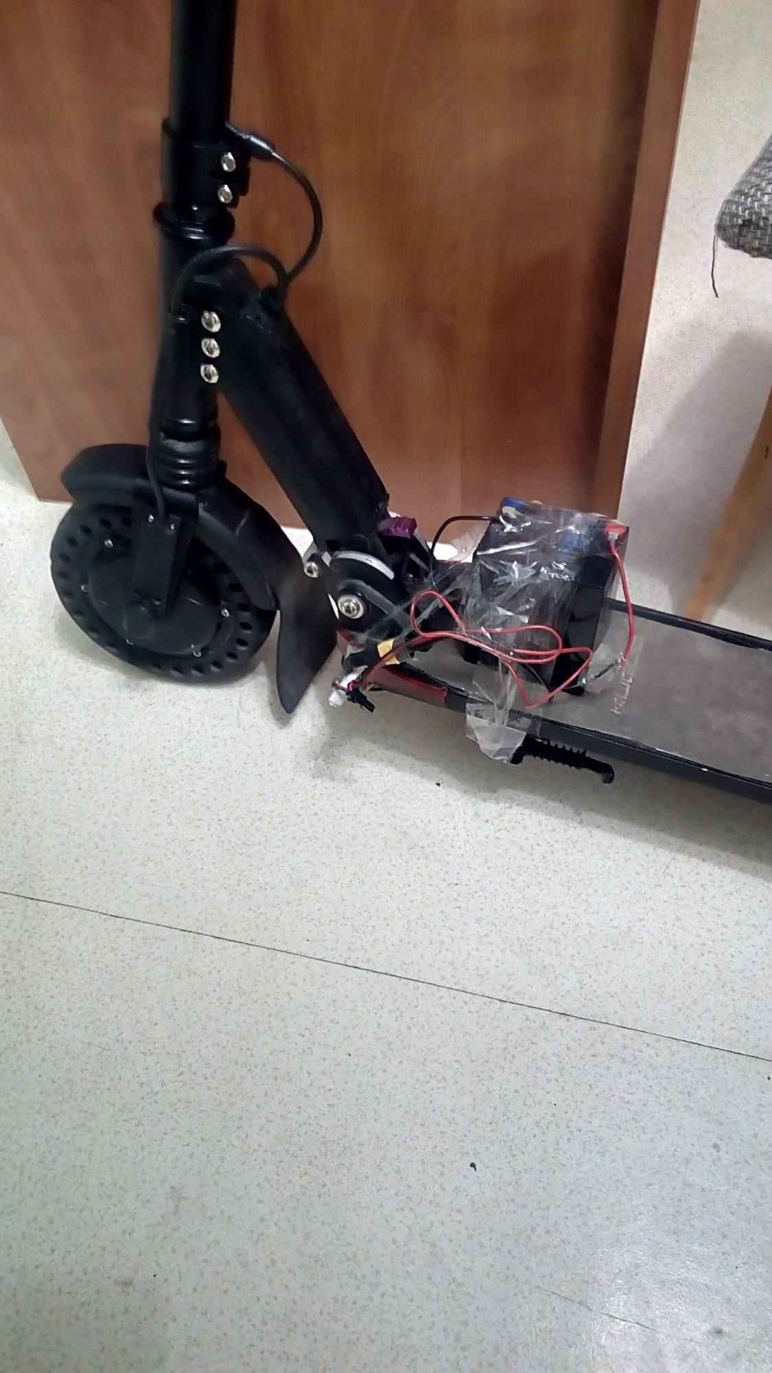

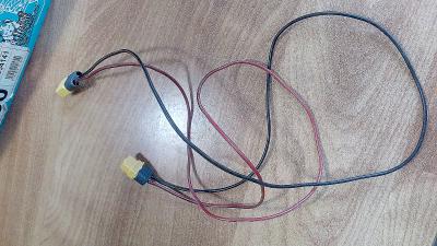

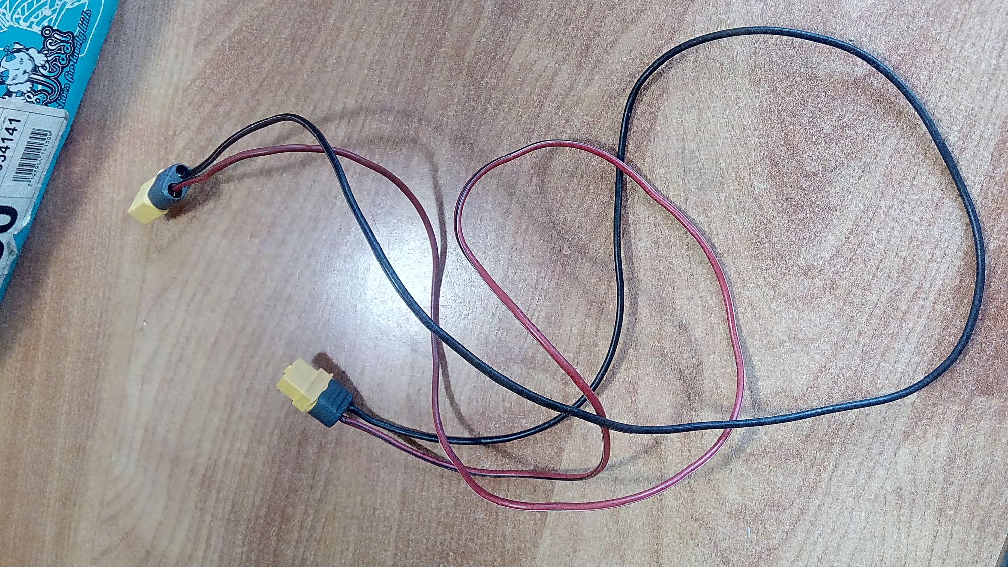

Заморочился я всё-таки с самым простым экспериментом. Купил xt60, спаял удлиннитель (как не странно, вполне удачно, с учётом что со школы ничего не паял))):
Отрезал свинцовый кирпичик на 12В. Три дня заряжал его  :-D перед этим, но больше 12в так натолкать и не смог.
Подключил  и... Случилось чудо!!!!
Все заработало!!! Я даже с 36 на 48в не переключал, он сам включился правильно  :dance: +12км\ч на холостых))) Тормоз работает!!!!  B-) чудеса привалили  и на нашу улицу)))
Размышляю, как бы теперь прискочевать все, да прокатиться  :run:
Vish
Прокатился  :dance: улет!!!
Максималку до 33 кмч удалось разогнать (это на ПРОшке!). Может и быстрее бы поехал, но негде. С места аж буксовать пытается))) динамика ухххх... Прет... Как самолет... Как вот её теперь разбирать и обратно на 36в возвращаться  :~-( Зато теперь есть уверенность, что если нормальную батарею воткну, все заработает)))
Может ещё какие тесты подскажете провести, пока не развинтил все назад?
