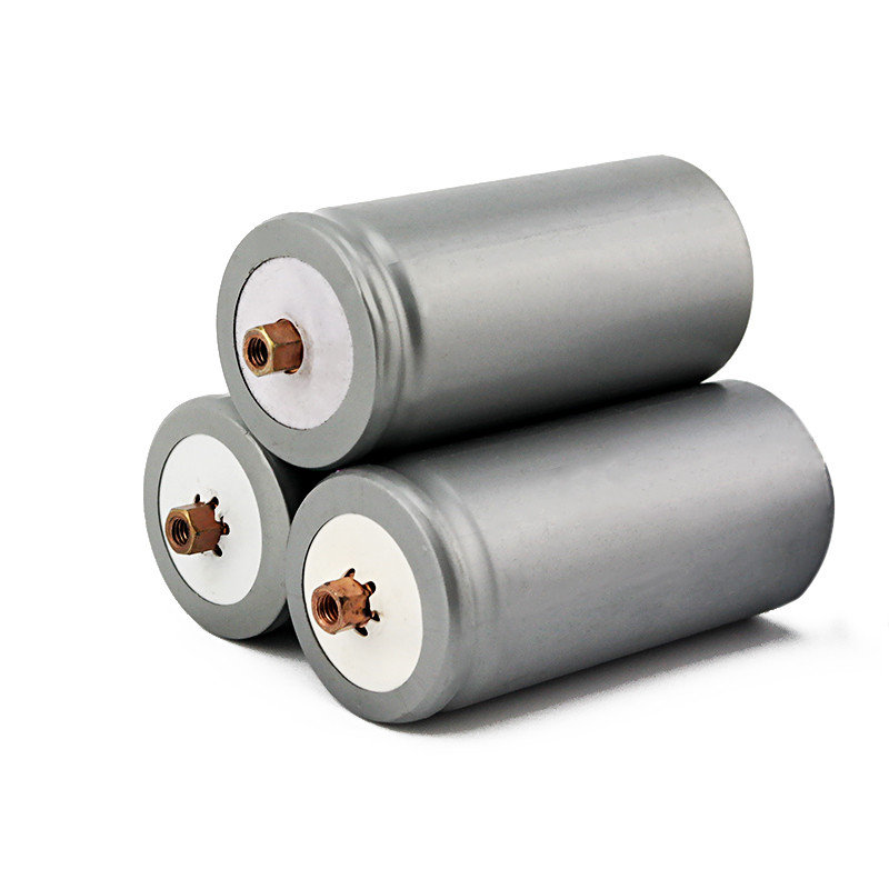

Доброго вечера, любители электротранспорта!
Сложился у меня наконец пазл в голове из того чего хочу и из того чего могу  ;-D
Первое, к чему пришел - нужно брать высокотоковые, с минимальным внутренним сопротивлением и большой емкостью батареи. И прикатился к 32650. У меня в городе - оптимальный вариант вырисовывается LIFEPO4 32650 6000 mah, 3.2v.
Аккумулятор LIFEPO4 32650 6000 mah,3.2v
3000 циклов,  резьбовое соединение, от производителя из Китая! Гарантия!
срок работы реально 8 лет!
Применение: Встроенный солнечный уличный свет, вейп, фонарик, игрушки с дистанционным управлением, беспилотные летательные аппараты
Сертификация: CE, Rohs и UL
Емкость: 6000 мА-ч
Номинальное напряжение: 3,2 В
Максимальное напряжение заряда: 3,6 В
Напряжение в конце разряда: 2,0 в
Максимальный ток зарядки: 6А
Постоянный ток разрядки: 15а
Ток разрядки импульсов: 30A
Цвет: серебристый
Вес: 150 г
Гарантия: 1 год
Сборка - 15s1р
Боюсь в боковину такая батка всеж не полезет, и придется собирать внешнюю. бочки свинчиваются между собой без всякой пайки, при необходимости "больного" можно выкрутить и заменить" (для меня такое решение просто счастье, т.к. нет аппаратуры и навыков сварки). Можно расширить второй параллелью в дальнейшем...
Как понимаю для 1р - смысл БМС сводится к блоку от КЗ?.. Балансировка будет автоматом в нон-стоп режиме, мин напряжение будет отрубать контроллер (с учетом выбранного варианта даже раньше чем хотелось бы) макс напряжение будет отрубать зарядка... Принимая обозначенный риск, отправляю БМС в баню  ;-D
С учетом "бани" не должен отрубиться тормоз.. так же? это тоже очень важно и у меня тут самая большая неопределенность...
Ну и кажись, все, мой пепелац должен полететь с лучшей скоростью, не теряя текущего пробега со стоковой 6Ач (чуток перессчитаю плюшки прикинутые в соседней ветке - 36х6=216  Вт/ч сток и 48х6=288 Вт/ч - с увеличением скорости я как минимум не потеряю в пробеге...
Жду ожесточенную критику по каждому обозначенному пункту и по идее в целом... Ткните, плиз, носом где ошибаюсь...

Цитата: Vish от 21 Июнь 2019 в 22:51Как понимаю для 1р - смысл БМС сводится к блоку от КЗ?.. Балансировка будет автоматом в нон-стоп режиме, мин напряжение будет отрубать контроллер
Автоматической балансировки нет, это все сказки.
Цитата: Vish от 21 Июнь 2019 в 22:51мой пепелац должен полететь с лучшей скоростью, не теряя текущего пробега со стоковой 6Ач
Пробуйте, буду ждать результатов  B-)

Vish
Цитата: vlad-2015 от 21 Июнь 2019 в 23:04Автоматической балансировки нет, это все сказки
почему нет??? это же последовательное соединение - в моем понимании процесса (за месяц начитался тут  :-D ), ток будет уравниваться между батками...
Вышеописанное даже удалось проверить на практике - два свинцовых кирпичика по 12В - которые хотел прикрутить последовательно к штатной батке для первичного теста 48В (и после небольшого ознакомнения о принципах последовательного соединения, забраковав их), кирпичики заряжал поотдельности (без разрыва общей цепи) зарядкой для автоаккумуляторов с минимальными амперами. Один зарядился норм, а второй совсем отказал (может контакт с зарядкой (крокодильчиками) плохой был)... проверял как мог - плюс на минус коротиш  :laugh: искры идут, значит зарядился, второй ваще не искрил... через 2 дня померил (откопал и купил батарейку) мультиметром вольтаж каждой батки, так он по 6 В на каждую растекся... как не верить в балансировку)))

ssilk
Цитата: Vish от 21 Июнь 2019 в 23:23это же последовательное соединение -
В том то и дело...) БМС, даже без балансировки, следит за напряжением каждой последовательной ячейки, сколько там параллельных она вообще не знает.
Вот тема для ликвидации пробелов в знаниях... https://electrotransport.ru/index.php?topic=13852.0
Кстати, прежде чем подключать новую батарею, залезьте в контроллер и удостоверьтесь, что он переварит высокое напряжение... Ну, как минимум входной электролит должен быть на 63 вольта...  Ну и в дисплее надо выпаивать какой то резистор...  Я не выпаивал, у меня так заработало.

vip69
Цитата: Vish от 22 Июнь 2019 в 00:06но 37 страниц про БМС неосилю
А придётся... Потому что это база. А непонимание про отсутствие  "самобалансировки" — это, кмк, где то в школе, на физике было. С чего бы там этому быть?
Цитата: Vish от 22 Июнь 2019 в 00:06можно на пальцах,
коротко — нет там. И быть не может. И без бмс — нельзя.

ОК, про bms понял, замечание принято  :wow: включаем  в систему. Ещё какие недочеты по предложенному варианту?
