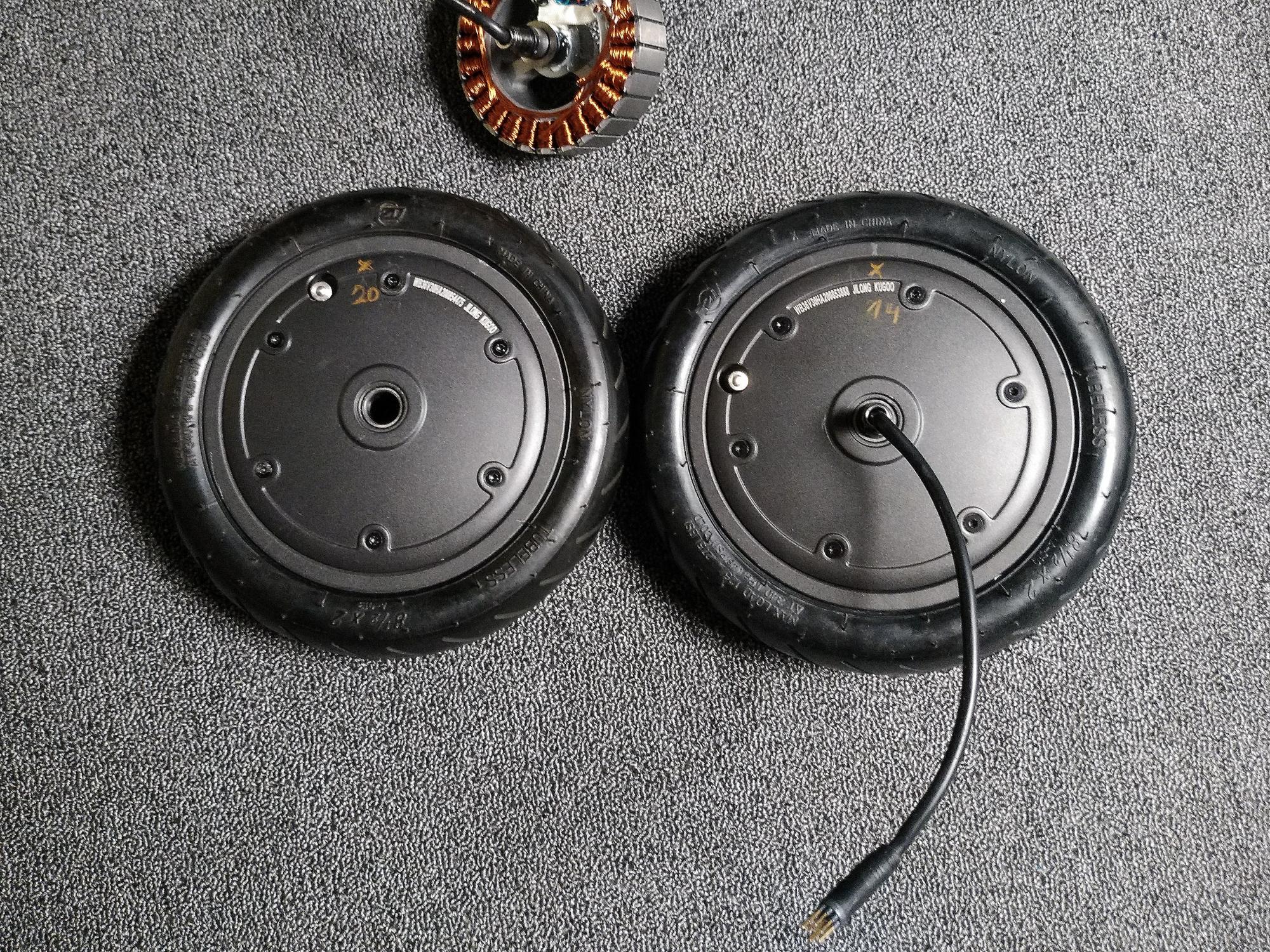

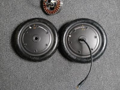

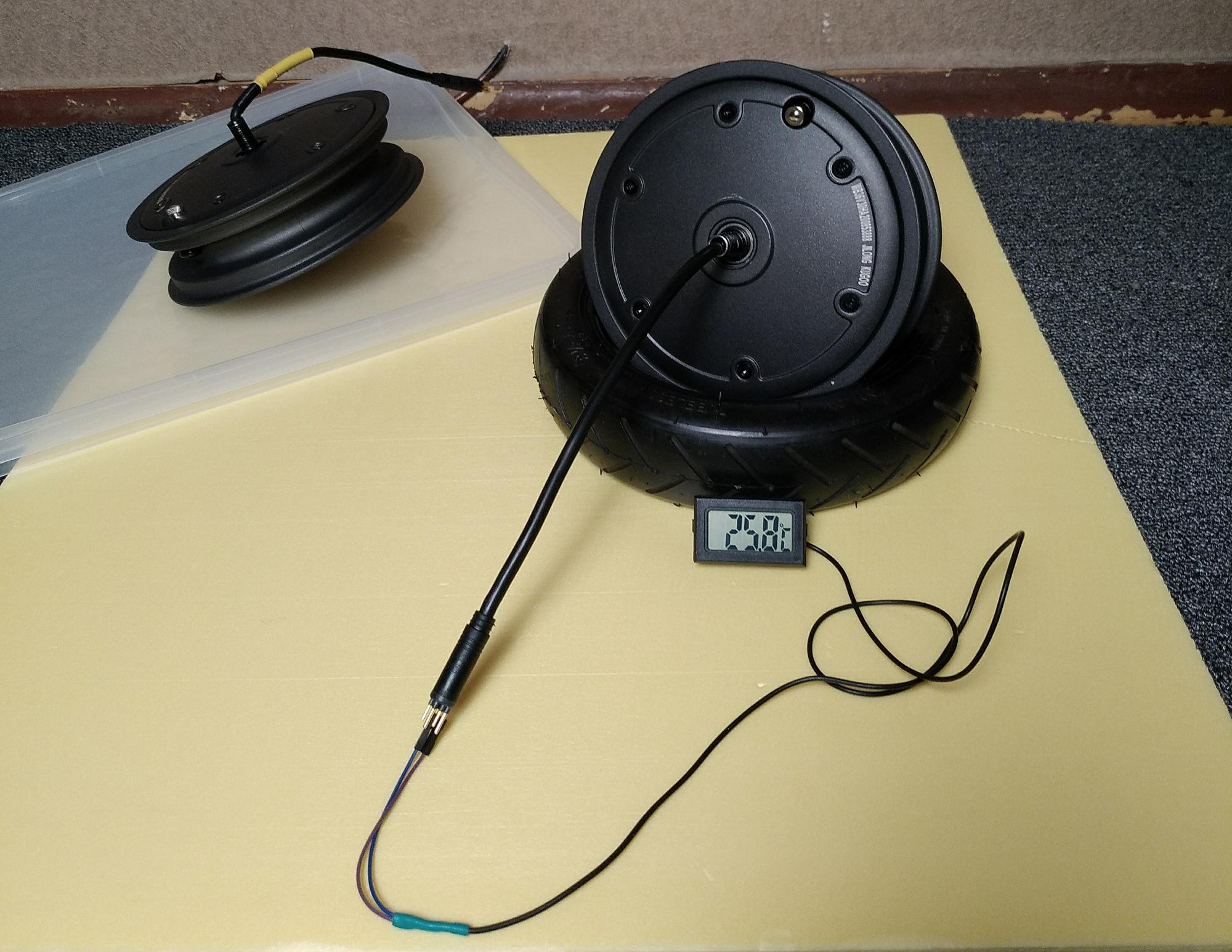

Собрал второй мотор. Поставил кабель с разъёмом, статор от мотора s3 jilong. Поставил терморезистор.

Натянул покрышки, накачал. Стал подключать и крутить. Оба колеса примерно одинаковую вибрацию дают.  Думал разбаланс из-за ниппеля. Оказалось, нифига

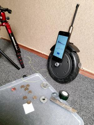

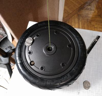

Столкнулся с затруднениями балансировки колёс. Сначала отбалансировал в статике. Вывесил, уравновесил. Это дало примерное понимание в каком направлении  тяжелее и насколько.
А в динамике так просто подобрать уже не получается. Во-первых, появились сложности с оценкой лучше/хуже. Пока остановишь, переклеишь грузик, запустишь. Уже так на глазок непонятно. Требуются какие-то численные значения.
А во-вторых, хоть толщина мотора всего-то 6см, оказалось в одной плоскости не отбалансировать. К примеру, грузик, наклеенный с одной стороны колеса нельзя уравновесить грузиком, наклеенным с другой стороны. В лучшем случае, остаются ощутимые вибрации в плоскости поворота вилки.
Делать балансировочный стенд с акселерометрами лень. Пока что придумалось такое - численное значение вибраций измерять акселерометром смартфона. Вилка с колесом подвешена, скорость вращения фиксирована 360 об/мин. Грузик клеить на среднюю линию покрышки, по минимальной вибрации подобрать место, потом массу.
Затем убирать вращательные вибрации, сдвигая грузик к левой или правой стороне мотора. А из полученных результатов нехитрым рассчётом вычислить эквивалетную массу двух балансировочных грузиков, которые будут под крышками мотора. Вроде всё просто. Буду пробовать.
