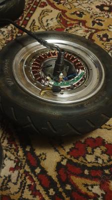

Но выявилась другая проблема. Вставил статор от куговского колеса, а крышка не прикручивается, буртик на оси не дает ей встать плотно. А с другой стороны, судя по форме крышки, где еще отверстие под ось не сделал, у крышки такая форма, что подшипник будет висеть в воздухе. И резьбы для закручивания на оси почти не осталось.
По виду, колеса как у вас. В чем прикол?
Сорян!
Похоже тупанул. Надо было сначала дырку во второй крышке сделать и попробовать собрать. Щас крышкой чутка надавил и она прилегла. И магниты со статором вроде ровно встали.
Продолжаю эксперимент! Но по первым ощущениям, резьбы все таки маловато остается...

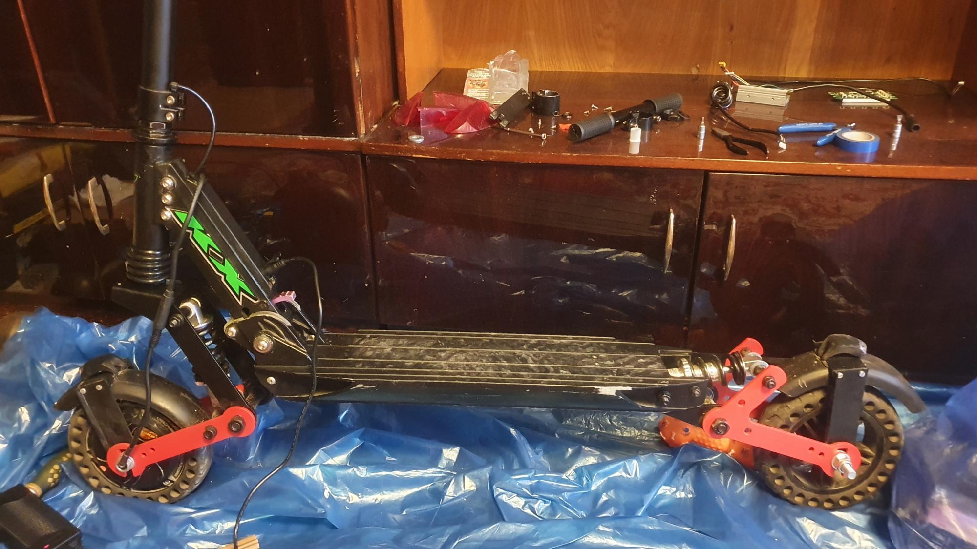

Кстати, мой красавец:
Дальше план такой:
Переход на задний привод (шнурок в пути) и батарейка на 48V (пробег до 20км вполне устроит). Хочу, чтоб прыгать по поребрикам и переезжать трамвайные пути было комфортно...

Там и есть очень мало резьбы.я от такой сборки отказался использовал статор гироскутера со своей осью
NexVik
Они бывают очень разные. Там где резьба короткая, всегда проблема. Иногда провален размер лыски, он может быть сильно меньше, чем 10мм и контршайба болтается. В этом случае её нужно расклепать.
У меня на двух самокатах стоят чисто гирские колеса, но не в полуосях, а в осях. Для этого нарезал внутреннюю резьбу с противоположной стороны.

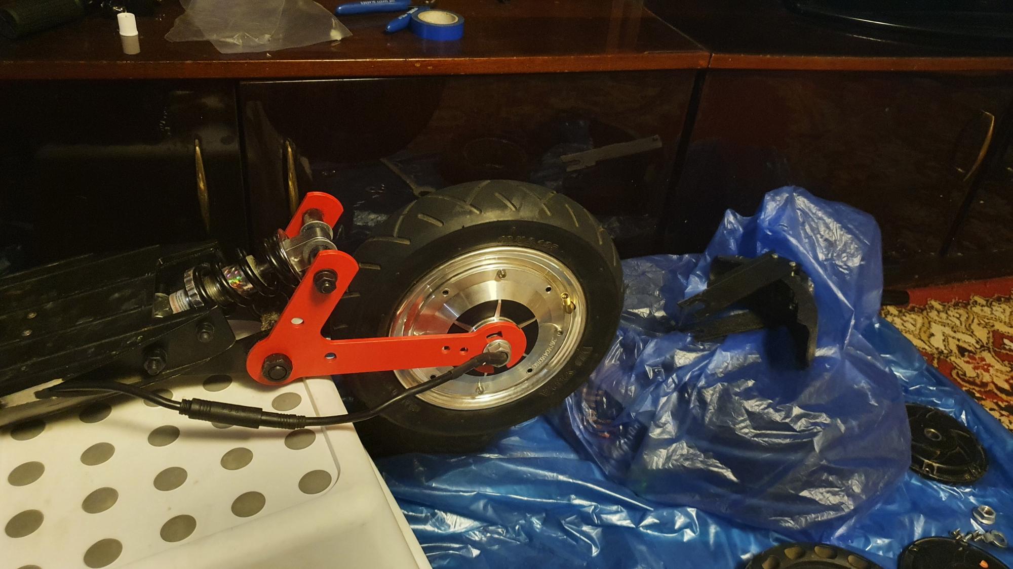

Собрал в итоге колесо... Шнурок на задний привод сегодня подъехал. Резьбы хватило, чтобы колесо прикрутить.
По итогу скорость 21 км\час на холостых при вывешенном колесе(переставил на 10", на 8" - 17 км\час по дисплею) и явный звук, что что-то трет... Не исключаю ниппель, но вроде не он.
Подскажите, куда копать?
P.S. Размер прям то, что надо! Только до ума бы довести... :bn:
vova812
Update:  :laugh: :laugh: :laugh: Я, на радостях, забыл скорость переключить   :facepalm:
На вывешенном колесе при настройке на 10" скорость 45 км\ч!
Но внутри все равно что то трет... Будем разбираться! Всем спасибо за сотрудничество!!! :wow:
